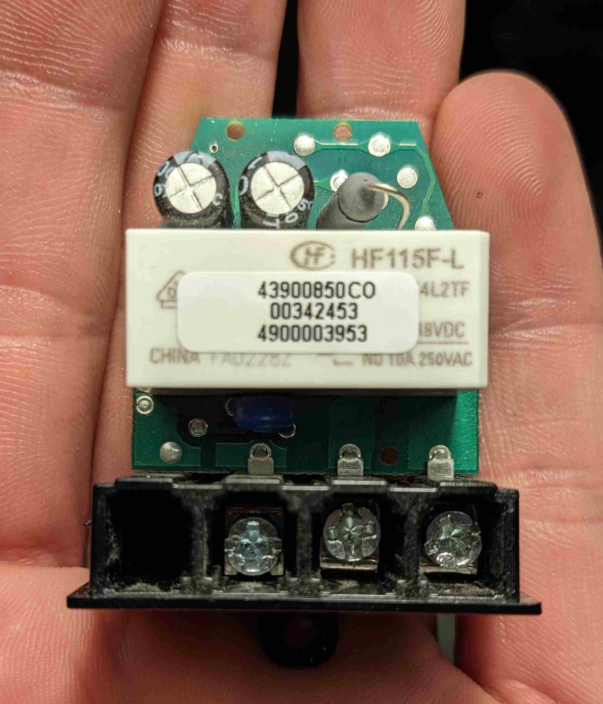

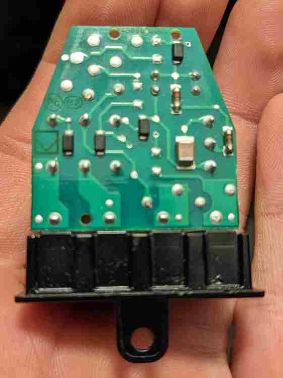

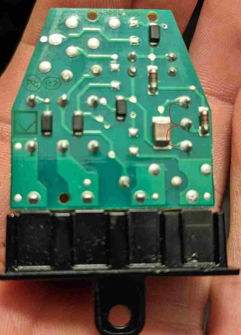

MarcoPau Inserito: 21 ottobre 2023 Segnala Inserito: 21 ottobre 2023 Ciao a tutti, ho un lampadario comandato da un relè Vimar quid a sua volta comandato da 3 pulsanti. Le luci sono rimaste accese, il relè pare non scatti più (è silenzioso, ma pur sempre si sente qualcosa). Possibile che sia morto o ci sono possibilità di sbloccarlo? Avrà sì e no un anno e mezzo......... Grazie!
Dumah Brazorf Inserita: 21 ottobre 2023 Segnala Inserita: 21 ottobre 2023 Si saranno incollati i contatti. Dagli qualche colpetto con l'impugnatura del cacciavite.
MarcoPau Inserita: 9 dicembre 2023 Autore Segnala Inserita: 9 dicembre 2023 Provato a smanacciarlo in tutti i modi ma non dà segni di vita. Aperto anche l'elettronica ma visivamente non si notano componenti andati. Toccherà comunque andarne a comprare uno nuovo, durato un cavolo 'sto relè.
tommy72 Inserita: 27 gennaio 2024 Segnala Inserita: 27 gennaio 2024 hai controllato bene l'assorbimento del carico collegato? anche se dotato di microrelè non è delicato come apparecchio
MarcoPau Inserita: 28 gennaio 2024 Autore Segnala Inserita: 28 gennaio 2024 Il relè non chiude e l'assorbimento è nullo. Ti riferisci ad altro genere di misurazione?
tommy72 Inserita: 31 gennaio 2024 Segnala Inserita: 31 gennaio 2024 Quote Le luci sono rimaste accese Quote Il relè non chiude se le luci sono rimaste accese, allora il relè è rimasto incollato, chiedevo l'assorbimento nominale del carico che hai collegato
MarcoPau Inserita: 31 gennaio 2024 Autore Segnala Inserita: 31 gennaio 2024 26 minuti fa, tommy72 ha scritto: se le luci sono rimaste accese, allora il relè è rimasto incollato, chiedevo l'assorbimento nominale del carico che hai collegato Ah sì, giusto, era rimasti acceso, oramai ho rimosso perché è passato del tempo 😄 Assorbimento nominale: sono 4 lampadine led da pochi watt.
Nik-nak Inserita: 31 gennaio 2024 Segnala Inserita: 31 gennaio 2024 Il 9/12/2023 alle 19:43 , MarcoPau ha scritto: Aperto anche l'elettronica ma visivamente non si notano componenti andati. Posta una foto dell'elettronica.
Nik-nak Inserita: 1 febbraio 2024 Segnala Inserita: 1 febbraio 2024 Se hai un multimetro, verifica se i contatti del relay sono "incollati", in pratica verifica se tra il pin della lampadina e la fase, hai 0 ohm.
MarcoPau Inserita: 1 febbraio 2024 Autore Segnala Inserita: 1 febbraio 2024 (modificato) 8 minuti fa, Nik-nak ha scritto: Se hai un multimetro, verifica se i contatti del relay sono "incollati", in pratica verifica se tra il pin della lampadina e la fase, hai 0 ohm. Ok, domani provvedo. Immagino sia sufficiente testare sulle viti dei morsetti. Grazie intanto! 8 minuti fa, Nik-nak ha scritto: Modificato: 1 febbraio 2024 da MarcoPau
Nik-nak Inserita: 1 febbraio 2024 Segnala Inserita: 1 febbraio 2024 8 ore fa, MarcoPau ha scritto: Immagino sia sufficiente testare sulle viti dei morsetti. Si, ma ti conviene inserire i puntali nei nella sede dei cavi, altrimenti serra le viti.
MarcoPau Inserita: 2 febbraio 2024 Autore Segnala Inserita: 2 febbraio 2024 (modificato) Trovo P e 1 in corto. Non so se si possano definire incollati, essendo elettronica... Vimar comunque lo definisce "relè magnetico". Modificato: 2 febbraio 2024 da MarcoPau
Nik-nak Inserita: 2 febbraio 2024 Segnala Inserita: 2 febbraio 2024 (modificato) Devi verificare se tra L e 1 (lampada) c'è un corto. Controllando meglio la foto della scheda, si vede che il relay è un relay 2 coil latching, cioè un passo-passo. E' possibile che ci sia un problema sui pochi componenti presenti., per cui verificali uno ad uno. Modificato: 2 febbraio 2024 da Nik-nak
Livio Orsini Inserita: 2 febbraio 2024 Segnala Inserita: 2 febbraio 2024 2 ore fa, MarcoPau ha scritto: Vimar comunque lo definisce "relè magnetico". Significa che è un relè elettromeccanico, con contatti meccanici. Come ti ha scritto Nik-nak è un relè bistabile con 2 bobine, energizzando la prima il contatto chiude, energizzando la seconda il contatto si apre. Se hai sempre la lampada accesa significa che il contatto è sempre chiuso. Questo può dipendere da: Non c'è il comando sulla bobina di apertura. La bobina di apertura è guasta. Il contatto rimane meccanciamente chiuso per un problema meccanico o perchè i contatti si sono saldati.
MarcoPau Inserita: 2 febbraio 2024 Autore Segnala Inserita: 2 febbraio 2024 Grazie ragazzi. Se ne deduce che vada sostituto il componente guasto, o più facilmente il relè intero, visto che costa una decina di euro. Vita breve questo relè, meno di due anni :-(
Nik-nak Inserita: 2 febbraio 2024 Segnala Inserita: 2 febbraio 2024 Per curiosità, rimuovi l'etichetta adesiva sul relay, e pubblica la foto, per capire il codice preciso del relay. Inoltre, verifica che resistenza misuri tra il pin centrale, e prima uno poi l'altro dei due pin esterni indicati in foto
