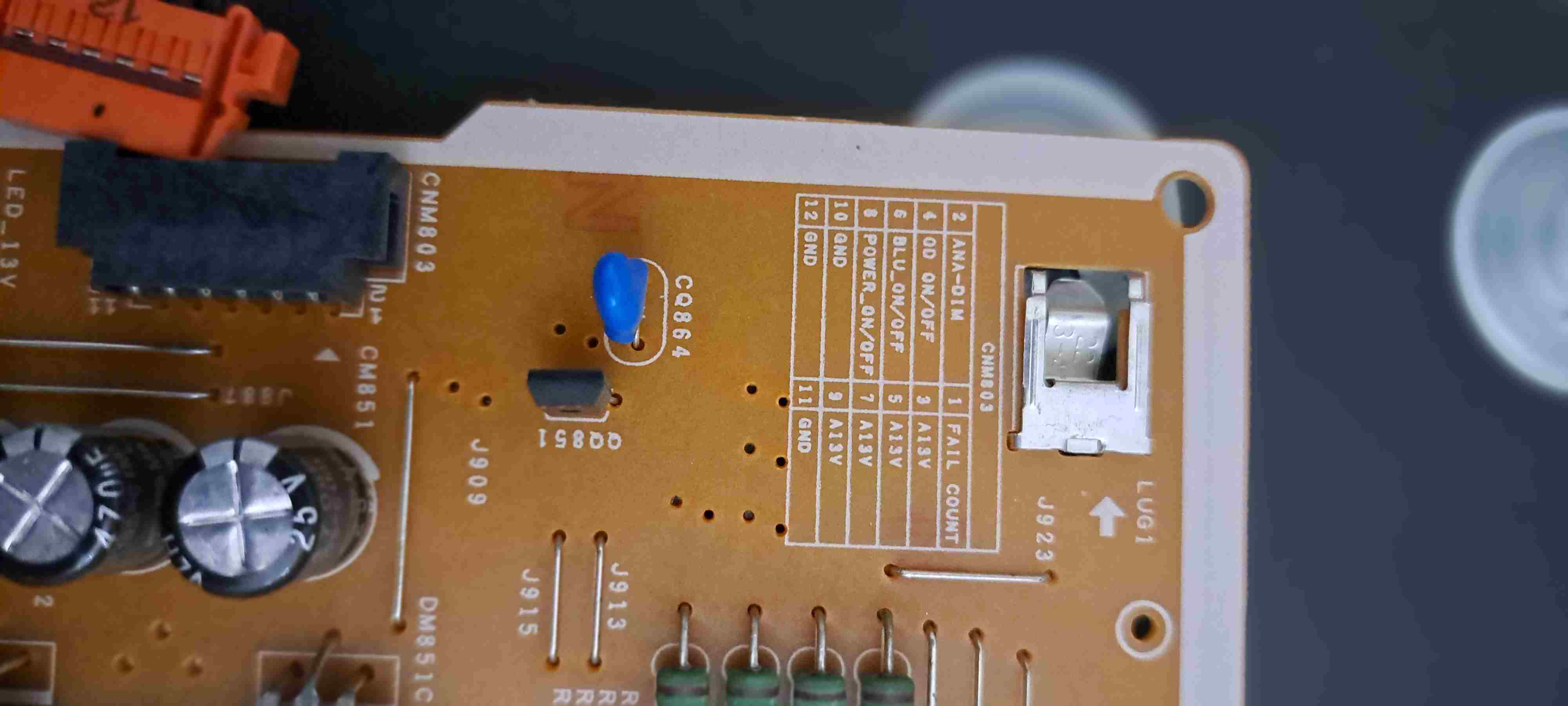

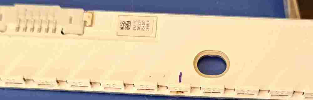

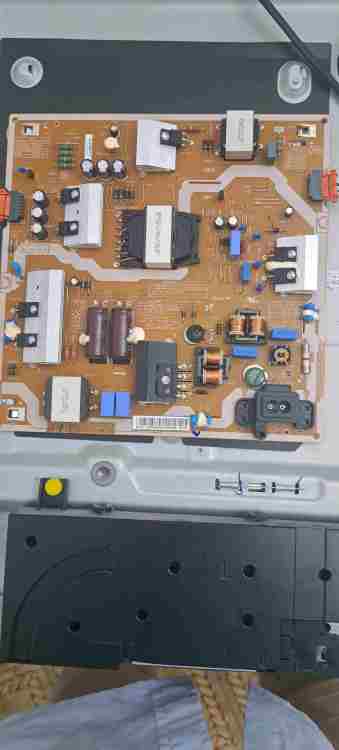

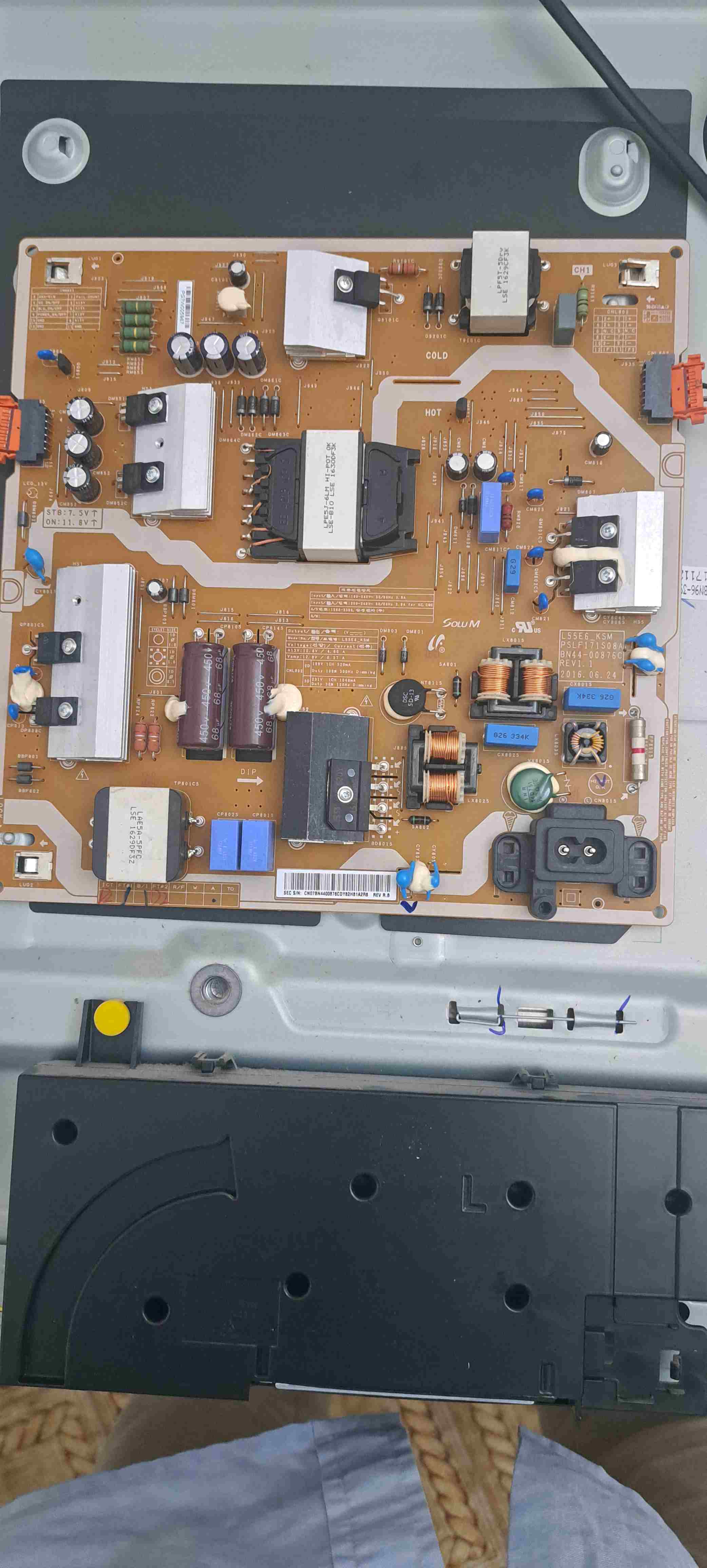

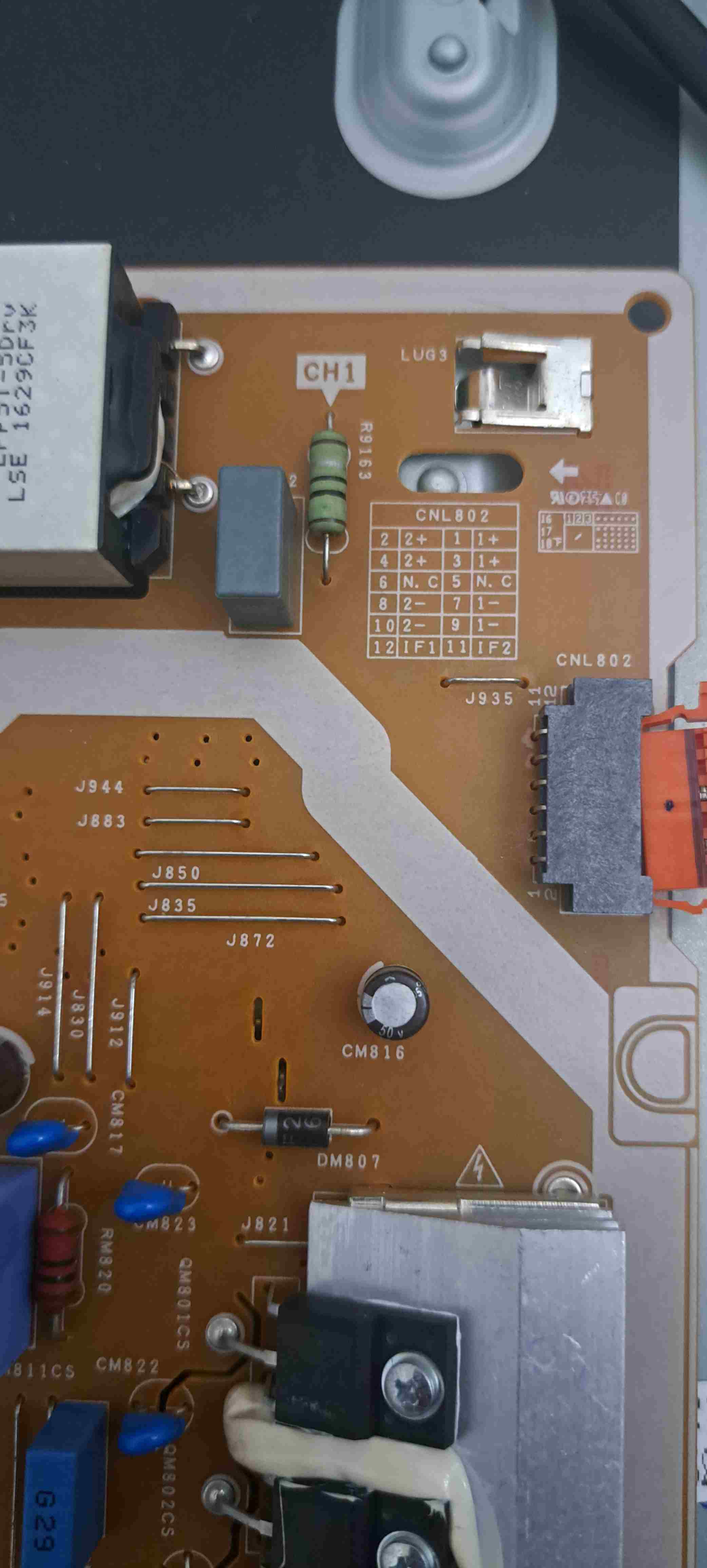

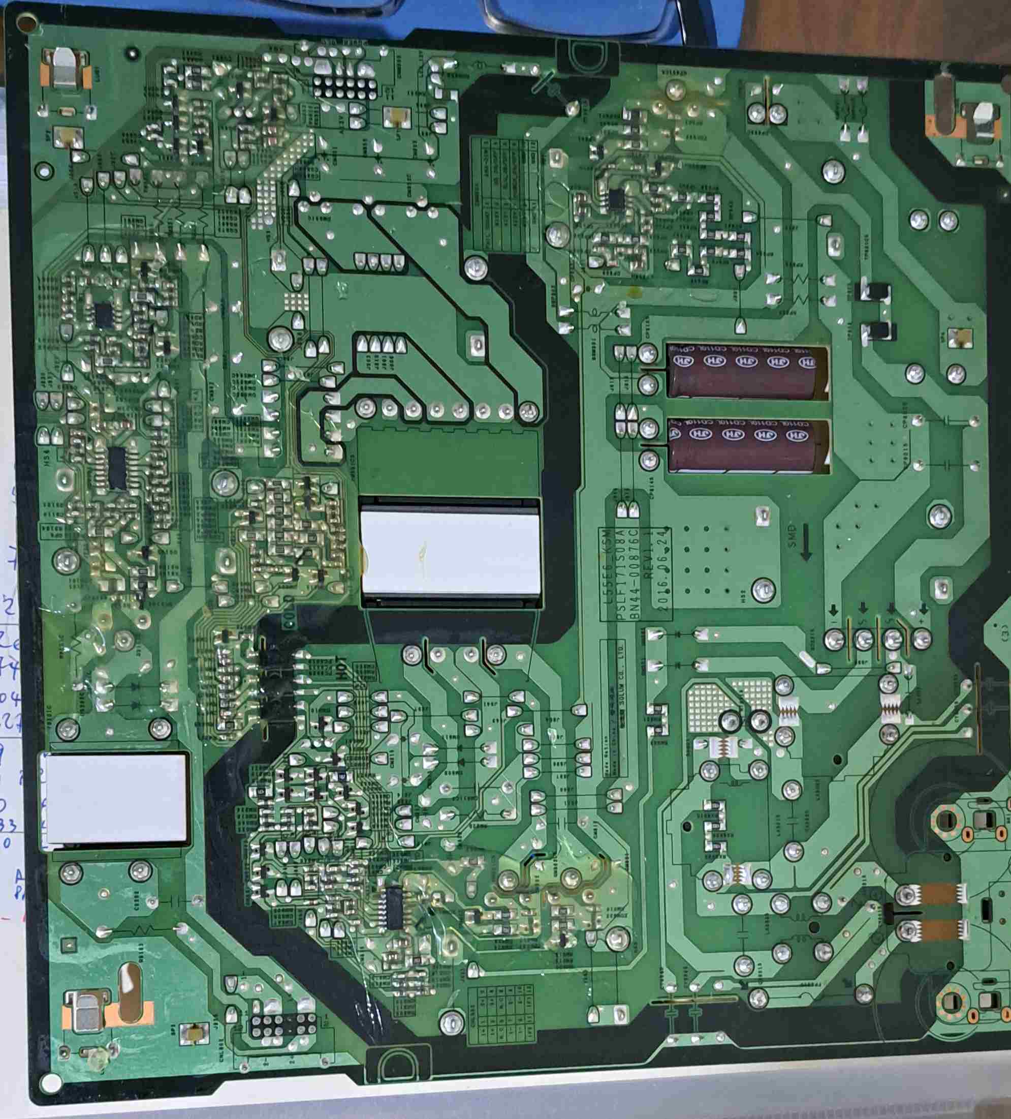

walter longo Inserito: 21 ottobre 2023 Segnala Inserito: 21 ottobre 2023 Salve a tutti, questo tv così bello, in apparenza, ha smesso di funzionare; è sparita l'immagine e la voce, e il pannello ha cominciato a lampeggiare. Ho fatto in rete delle ricerche, ma sono rimasto deluso. ho levato il coperchio posteriore e ho cominciato a guardare a vista le schede, niente di rotto in apparenza. Ho cominciato a fare delle misure sul connettore CQ864 che alimenta la main e le tensioni sui rispettivi piedini, 'erano presenti. Sul connettore che alimenta il pannello invece, ho riscontrato una difformità a mio parere, è presente una tensione orientativamente di 230volt solo su un piedino. com'è possibile? Chiedo cortesemente qualche informazione in più, Grazie, Saluti
walter longo Inserita: 25 ottobre 2023 Autore Segnala Inserita: 25 ottobre 2023 nessuno sa dirmi qualcosa?
sergio1289 Inserita: 25 ottobre 2023 Segnala Inserita: 25 ottobre 2023 scusa ma non ho capito dove trovi la tensione di 230V. in quel connettore nero trovi solo 13v spiegati meglio. prova a vedere se al buio illuminando lo schermo con torcia intravedi qualche immagine, potrebbe essere difetto del driver dei led o i led stesso a difettare.
walter longo Inserita: 25 ottobre 2023 Autore Segnala Inserita: 25 ottobre 2023 grazie Sergio, questa è la scheda di alimentazione, è sono visibili i due connettori di colore arancione; quello di dx alimenta i l pannello ( la striscia led), mentre quello di sx alimenta la Main. Sul primo post ho scritto che la tensione di 13 volt che alimenta la main é presente, quindi va bene (connettore di sx; ) mentre sul connettore di dx che alimenta il pannello, cioè la striscia led, arriva sul piedino del primo spinotto, una tensione di 1,8 volt ; sul secondo spinotto invece la tensione è di 330 volt, come mai? Poi spostando il tester su molti componenti vicini, la tensione era sempre intorno ai 330 volt. Spero di essere stato un po più chiaro
sergio1289 Inserita: 25 ottobre 2023 Segnala Inserita: 25 ottobre 2023 (modificato) per quanto riguarda i voltaggio senza schema non so. comunque credo che il difetto se non dipende dal driver che alimenta i led, al 90% nelle barre ai qualche led che difetta E per risolvere dovresti smontare i pannello LCD. Modificato: 25 ottobre 2023 da sergio1289
walter longo Inserita: 26 ottobre 2023 Autore Segnala Inserita: 26 ottobre 2023 se il problema era solo dei led, la voce credo che doveva essere presente, invece non solo manca la voce ma come ho detto prima lo schermo lampeggia con una sequenza di un lampo al secondo. Volevo collegare qualche barra led al connettore che alimenta il pannello per vedere come si comporta la scheda che alimenta il pannello , ma ho paura per la misura di 330 volt . Volevo chiederti se sai cosa significano quei numeri 1 più , 1 meno , 2più, 2 meno scritti vicino al connettore che alimenta il pannello. Smontare il pannello di questo 55 pollici così come è messo è un bel rischio, ma se fossi sicuro che è lui il problema, rischierei.
sergio1289 Inserita: 26 ottobre 2023 Segnala Inserita: 26 ottobre 2023 (modificato) prova a staccare il connettore nell'alimentatore che porta ai led, e senti se l'audio è presente. ps. non fare quella prova che ai accennato sopra. Modificato: 26 ottobre 2023 da sergio1289
Videotecnico Inserita: 26 ottobre 2023 Segnala Inserita: 26 ottobre 2023 Stacca il connettore che alimenta la scheda Main la retroilluminazione deve stare accesa fissa, se anche anche così lampeggia o non si accende devi controllare i Led sul pannello.
walter longo Inserita: 27 ottobre 2023 Autore Segnala Inserita: 27 ottobre 2023 staccando il collett che alimenta i led , non c'è assolutamente audio; staccando il coll. della main, il pannello lampeggia ad una frequenza diversa da quando è collegato, comunque sia non rimane acceso ma lampeggia
3kek1 Inserita: 27 ottobre 2023 Segnala Inserita: 27 ottobre 2023 (modificato) Dovresti testare la scheda alimentazione (psb) da sola con dei carichi di prova vediamo se le tensioni sono stabili.. potresti scrivere la sigla degli integrati sul retro? Modificato: 27 ottobre 2023 da 3kek1
Videotecnico Inserita: 27 ottobre 2023 Segnala Inserita: 27 ottobre 2023 1 ora fa, walter longo ha scritto: staccando il coll. della main, il pannello lampeggia ad una frequenza diversa da quando è collegato Questa è la prova che hai un problema sui led, spera che una volta spannellato non trovi oltre ai led anche i fogli diffusori bruciati dal calore. Questa serie di TV della Samsung fanno tutti questa brutta fine. Devi spannellare!
walter longo Inserita: 27 ottobre 2023 Autore Segnala Inserita: 27 ottobre 2023 questo è il retro ; sono presenti due integrati a 16 pin, ( 6A21,- SEM4082A) , e due a 8 pin (A358F, - 1A50 )
walter longo Inserita: 29 ottobre 2023 Autore Segnala Inserita: 29 ottobre 2023 ciao 3KeK1, servono i dati che ti ho dato? Mi puoi dire nel frattempo, per favore, come fare per testare la scheda di alimentazione?
Videotecnico Inserita: 29 ottobre 2023 Segnala Inserita: 29 ottobre 2023 E' inutile che continui a pensare a un problema sulla scheda di alimentazione, devi spannellare. Una volta spannello ci sara sicuramente una bella sorpresa ad aspettarti.
walter longo Inserita: 29 ottobre 2023 Autore Segnala Inserita: 29 ottobre 2023 ho spannellato e c'è solo un led bruciato, tutto il resto è apposto. Si può sostituire o bisogna cambiare tutta la mezza striscia. E poi siamo sicuri che il difetto , ossia il lampeggiare, senza voce, viene risolto? Grazie
Riccardo Ottaviucci Inserita: 29 ottobre 2023 Segnala Inserita: 29 ottobre 2023 cambia tutto se non vuoi rispannellare a breve
walter longo Inserita: 30 ottobre 2023 Autore Segnala Inserita: 30 ottobre 2023 cambia tutto, riferito alle due strisce di led o anche alle schede? E poi è possibile sostituire quel led con uno comune, provvisoriamente, per vedere qualche risultato? che ne pensi?
enzosatel Inserita: 30 ottobre 2023 Segnala Inserita: 30 ottobre 2023 Alle 2 strisce led. Non fare prove azzardate.
Riccardo Ottaviucci Inserita: 30 ottobre 2023 Segnala Inserita: 30 ottobre 2023 1 ora fa, walter longo ha scritto: cambia tutto, riferito alle due strisce di led o anche alle schede? ovviamente alle strisce 1 ora fa, walter longo ha scritto: E poi è possibile sostituire quel led con uno comune, provvisoriamente, per vedere qualche risultato? che ne pensi? puoi cortocircuitarlo ma solo per prova,tanto per vedere se non ce ne sono altri fasulli
walter longo Inserita: 1 novembre 2023 Autore Segnala Inserita: 1 novembre 2023 niente da fare, ho saldato un led 2835 al posto di quello bruciato ma il risultato non è cambiato, continua a lampeggiare. Prima di comprare le due strisce volevo vedere se rimanevano accese, ma così non è stato. A questo punto non so che fare
3kek1 Inserita: 1 novembre 2023 Segnala Inserita: 1 novembre 2023 (modificato) In attesa di Videotecnico che conosce la serie ti continuo il consiglio, devi procurarti una lampadina da auto e la metti sul A13v, vedi che si accenda bene e controlla tensione intanto, per i chip dietro volevo solo vedere se c'era il micro controllore, comunque la voce fail count mi fa pensare che il controllore della r.i. che dovrebbe essere il SEM, abbia almeno un registro e che quel registro vada resettato, se non trovi il datasheet sarà dura, forse con una leggera sovratensione impulsiva lo cancelli, non sperare di trovare il chip perché i cinesi vendono quasi solo falsi. Controlla che tensione ha fail count.. Modificato: 1 novembre 2023 da 3kek1
mistertv Inserita: 2 novembre 2023 Segnala Inserita: 2 novembre 2023 Il fatto che l'audio non sia presente sarà perchè il tv è in modalità HDMI o su altra sorgente. Per il resto...non puoi trovare 230Vac su quel connettore, non è possibile. Stai sbagliando a misurare. Non si è capito se lampeggiano i led o proprio il pannello. Conosci la differenza?
walter longo Inserita: 2 novembre 2023 Autore Segnala Inserita: 2 novembre 2023 Per mister tv, --- sul connettore che porta la tensione ai led, su un pin sono presenti 330 volt in cc; poi per favore spiegami la differenza tra il lampeggio dei led e il lampeggio del pannello. Dopo aver saldato il led , provvisorio, ho scritto che continuava a lampeggiare come prima , cioè, la striscia dei led,e che quindi a quel punto non sapevo più cosa fare
walter longo Inserita: 2 novembre 2023 Autore Segnala Inserita: 2 novembre 2023 sono un forte appassionato, e dedico molto tempo a questo hobby, ho sistemato diverse tv ma sempre quelle in cui l'audio era presente, perchè ero sicuro che si trattava della retroilluminazione.
