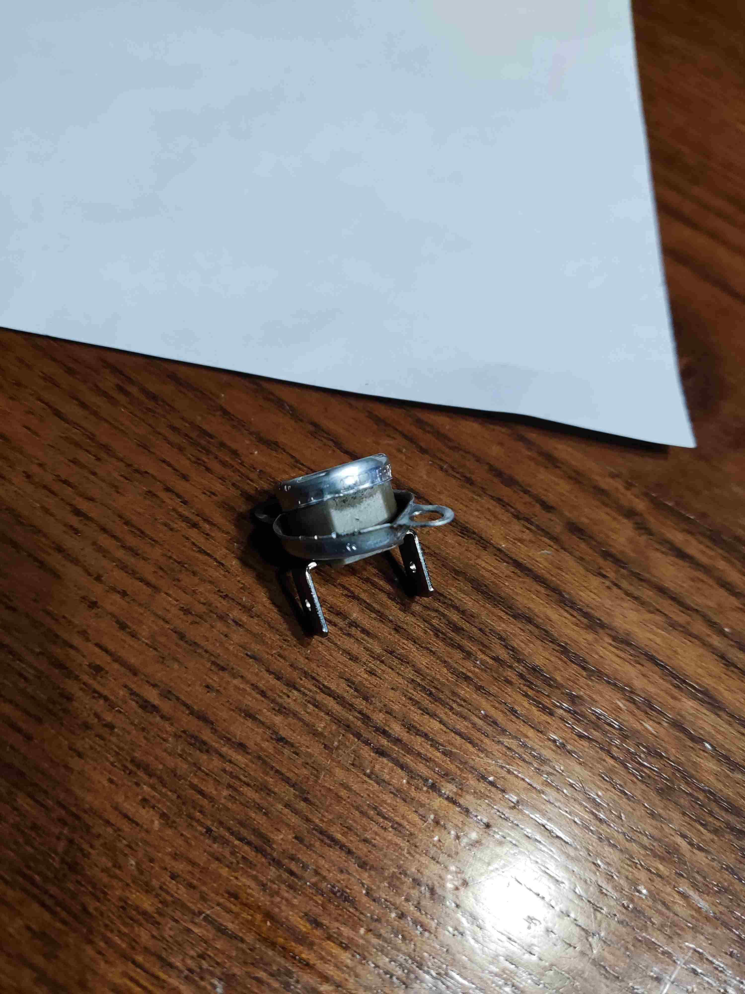

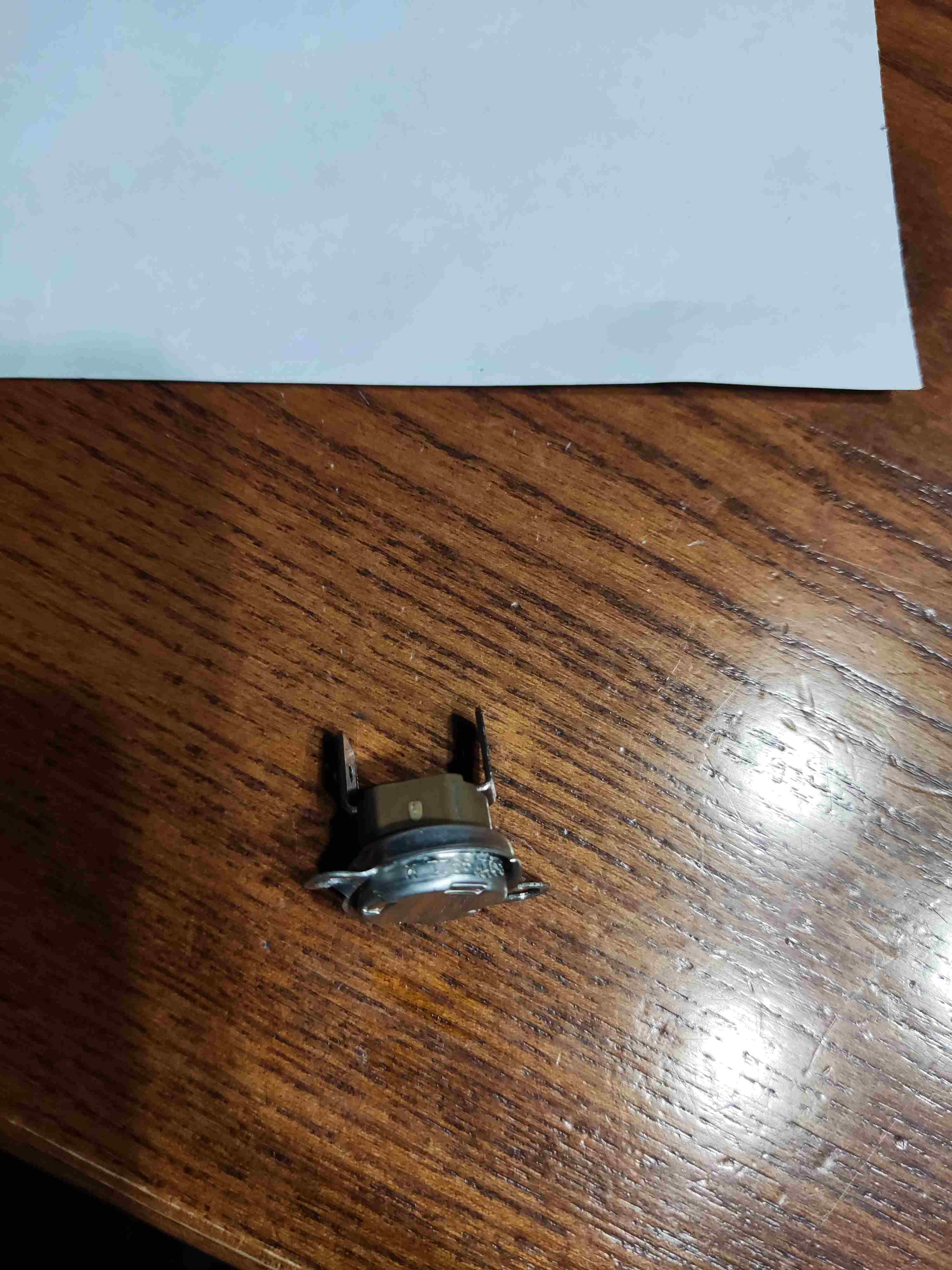

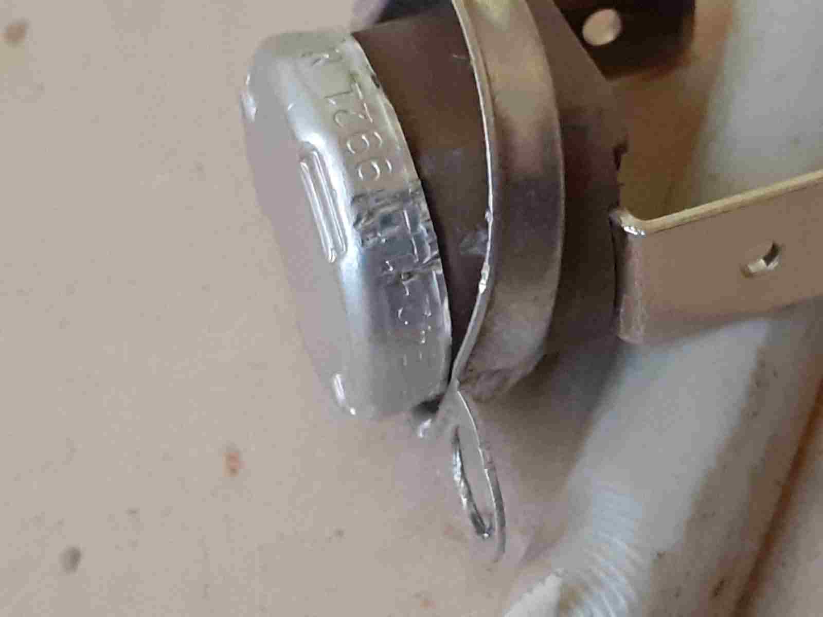

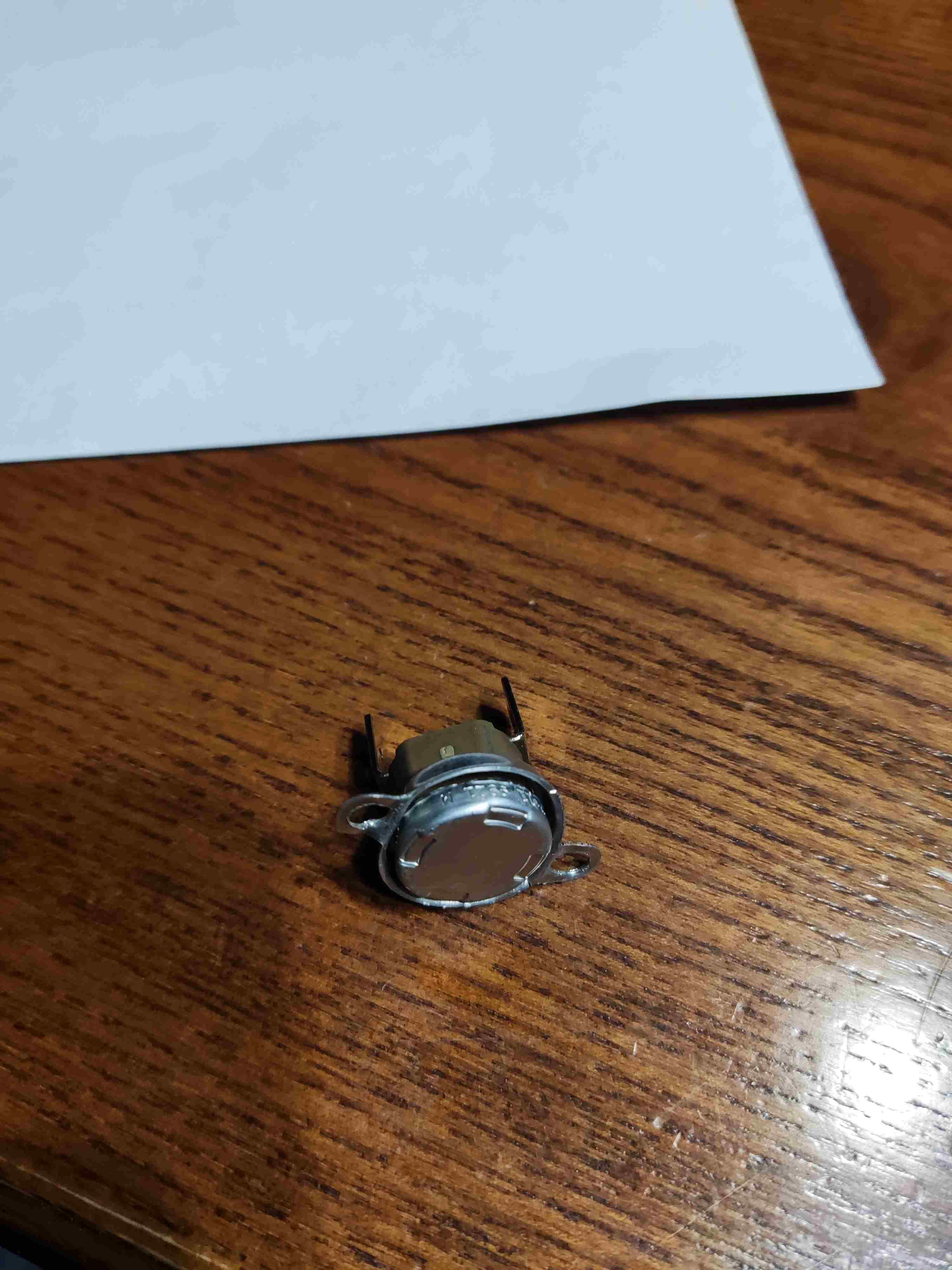

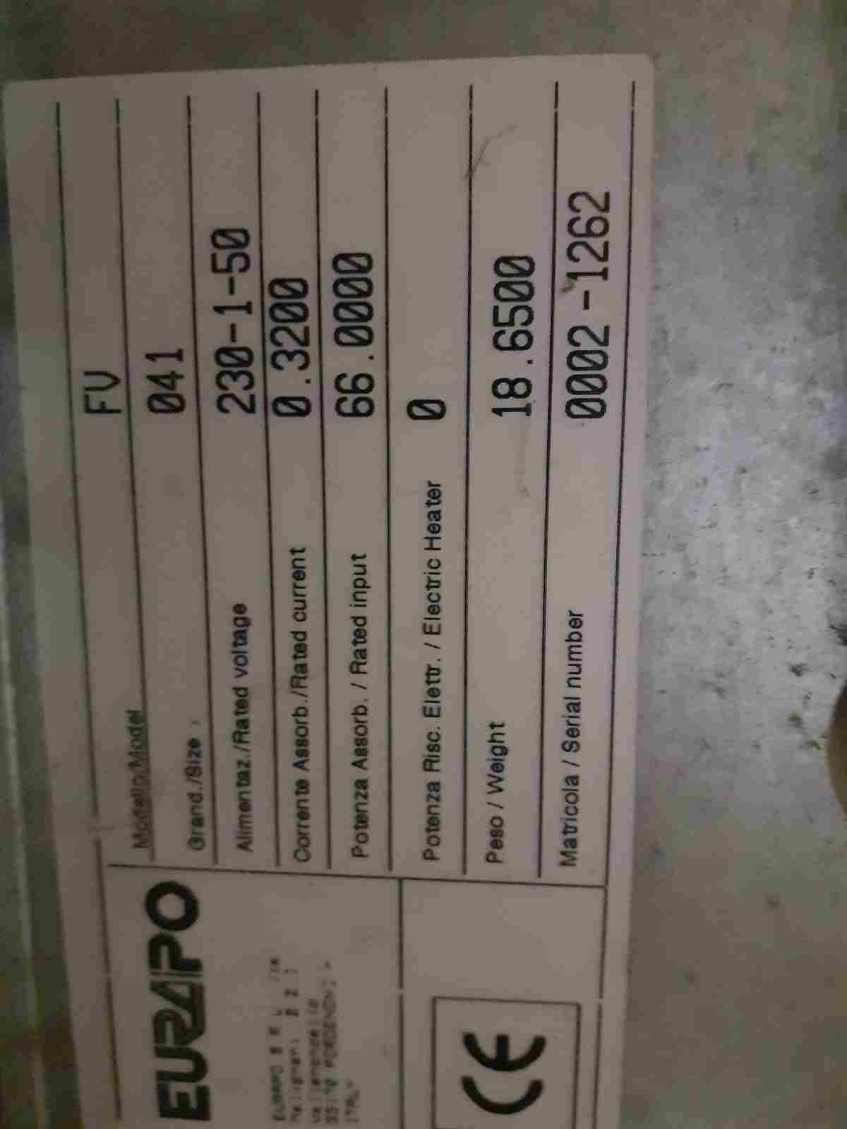

Aiuto per termostato a contatto
Ciao a tutti, ho un problema con il termoconvettore dei suoceri, non funziona più il termostato a contatto, il prezzo è questo e la sigla è:
1NT01F-3567-F42 e altro che non riesco a leggere.
Mi aiutate a capire cosa devo comprare?
Funziona con l'acqua scaldata dalla caldaia? Roba da 50°C in su?
Forse quell' F42 sta a indicare che chiude il contatto sopra i 42°C e lo apre sotto. Fai attenzione su questo aspetto che si trovano anche col funzionamento opposto. Tu vuoi chiudere il contatto quindi alimentare la ventola quando la temperatura del radiatore è sufficientemente alta.
Modificato: da Dumah Brazorf
Su che parte del termo sta montato?   In serie alla ventola?   Risulta aperto?
Sei certo che sia lui a non chiudere   ,  hai provato a ponticellarlo per  poco tempo e vedere se funziona  la parte su cui è montato .
Link
Non ci ho capito molto, mi sembra sia 204°C,
42 indica la temperatura differenziale di isteresi.
Modificato: da NovellinoXX
È montato sul telaio della serpentina. Accende la ventola appena diventa caldo e la spegne quando si rifredda.
Scusa , ma questa sigla è quella segnata sulla striscetta circolare in metallo della testa del termostato ?
A me pare di leggere dei numeri diversi  ,
o sbaglio a vedere?
Si erano quello e lo su, la prima parte 1N ecc ecc è quella, il resto ho cercato di interpretare
Puoi postare una foto  ben chiara dei numeri per cortesia . E la marca e il modello del connettore.
Modificato: da Stefano Dalmo
Grazie mille. Per caso ne hai mica visto uno con prime? Almeno lo ordino subito.
Problema risolto, l'ho trovato in un negozio in zona, 7.50€.
Grazie a tutti e buona giornata.
