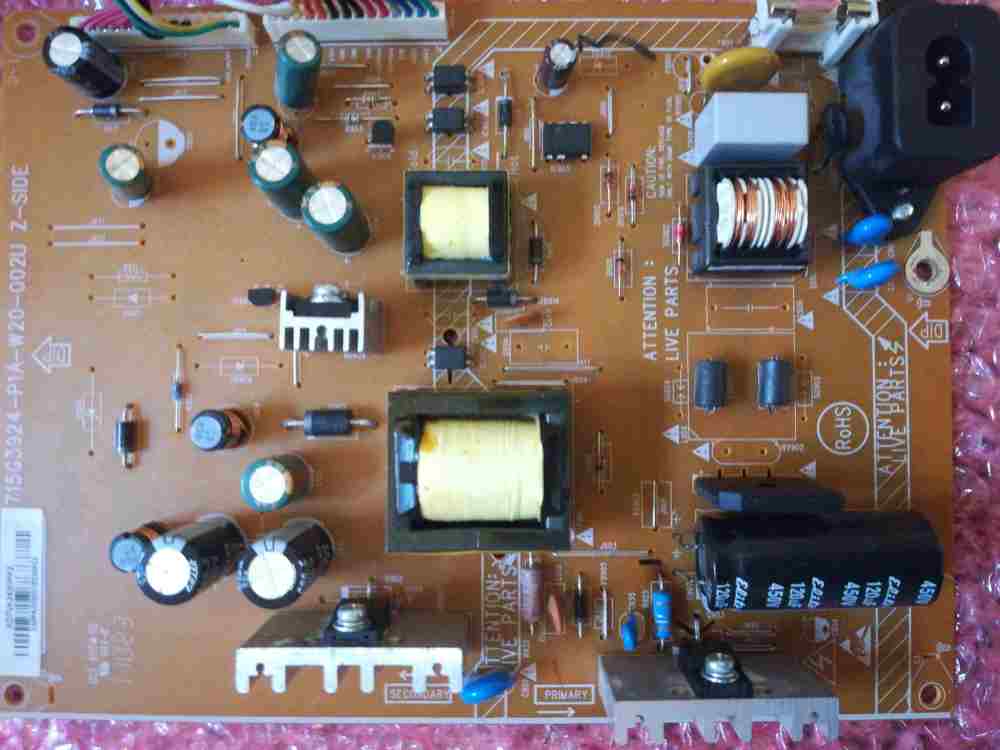

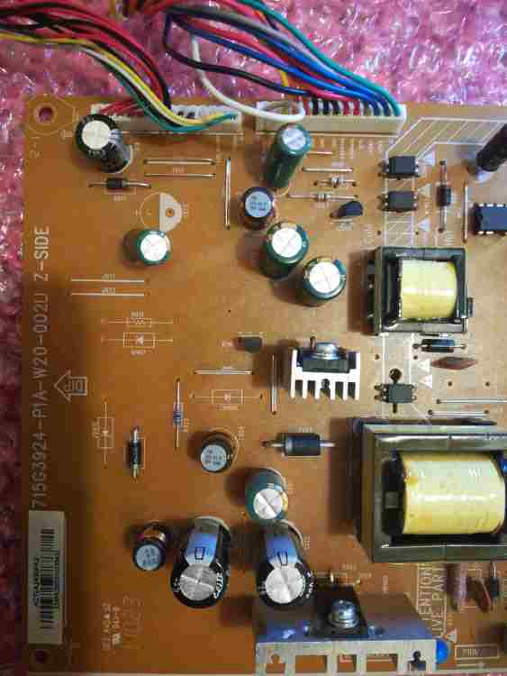

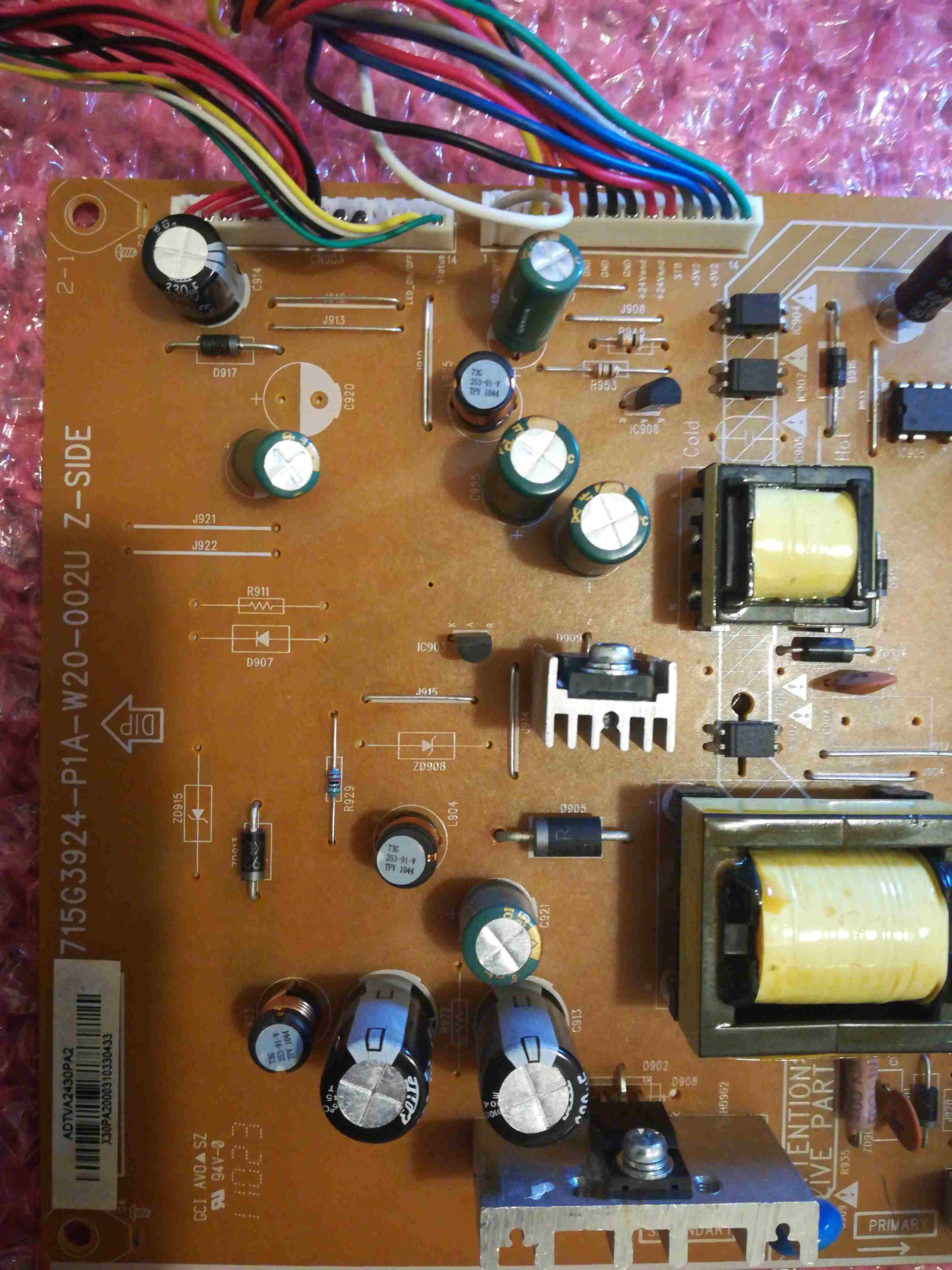

TV plc 26pfl3405h /12 led rosso spento
Ho questo televisore che non si accende più. Ho riscontrato ic tny277pn scoppiato e fusibile interrotto. Oltre alla sostituzione del circuito integrato cosa bisogna verificare? Grazie.
Niente di speciale, levalo, controlla i pochi componenti a lui connessi , mi pare il tny sia un chip che integra quasi tutte le funzioni , quindi cambialo e metti una lampadina 230v al posto del fusibile, la potenza dipende da quella richiesta dal tv, fammi sapere
  • 4 weeks later...
Ho usato una lampada al posto del fusibile. La lampada si è accesa per una frazione di secondo e poi si è spenta. Ho messo il fusibile e non è saltato però la televisione non si accende. Cosa devo verificare? Grazie.
fai una foto con tanta luce alla scheda e pubblicala in PNG, almeno 2000x2000, se non ci sta usa un server esterno..
Ho usato una lampada al posto del fusibile. La lampada si è accesa per una frazione di secondo e poi si è spenta. Ho messo il fusibile e non è saltato però la televisione non si accende. Cosa devo verificare? Grazie.
devi vedere se ci sono le tensioni in uscita all'alimentatore
Ho testato che tra gnd e 5 volts non c'è tensione e nemmeno tra gnd e 24 volts.
perché non hai fatto una foto decente come ho chiesto? almeno avrei visto le sigle vicino al connettore..
17003249884463419171712863150100.thumb.jpg.3cddec593d1cdbb15ff084cdb6a6ea15.jpg17003249884463419171712863150100.thumb.jpg.3cddec593d1cdbb15ff084cdb6a6ea15.jpgHo testato che tra gnd e 5 volts non c'è tensione e nemmeno tra gnd e 24 volts.
devi misurare tra stb e gnd, se hai 5v circa devi testare la scheda a banco fornendo un consenso sul connettore, che non vedo tutto perché ci sono i fili, non sono un indovino.. ma ci vuole tanto a riportare le sigle anziche stare a fare tante foto poi?
Modificato: da 3kek1
Sul primo connettore c è scritto +24v, gnd, led on/off, dim e status. Sul secondo connettore c'è scritto di, +12, gnd, +24v gnd, stb, 5v2.
ma insomma non c'è nemmeno una tensione su quel connettore?
diodi li hai controllati tutti? Sul ponte raddrizzatore ci sono i 325v? ci sono ticchettii?
I diodi sul primario sono stati controllati, la tensione sul ponte diodi è presente. Non ci sono ticchettii.
gli elettrolitici li hai provati? primario compreso, anche i diodi del secondario.. se sono ok misura se hai i 300v su un pin del tny, dove l'hai preso il tny?
Modificato: da 3kek1
Ho testato i due doppi diodi sul secondario e tra i due anodi mi da 0 ohm.
ma no... i due anodi sono uniti da pista non si provano
Il problema potrebbe dipendere da un optoisolatore guasto?
Modificato: da dengler
Il 19/11/2023 alle 12:55 , 3kek1 ha scritto:
misura se hai i 300v su un pin del tny, dove l'hai preso il tny?
non saltare le domande, i passi si fanno uno alla volta, l'optoisolatore da solo difficillmente ma puo' essere, testalo in provadiodi
5 ore fa, 3kek1 ha scritto:
dove l'hai preso il tny?
repetita non juvant..
Modificato: da 3kek1
