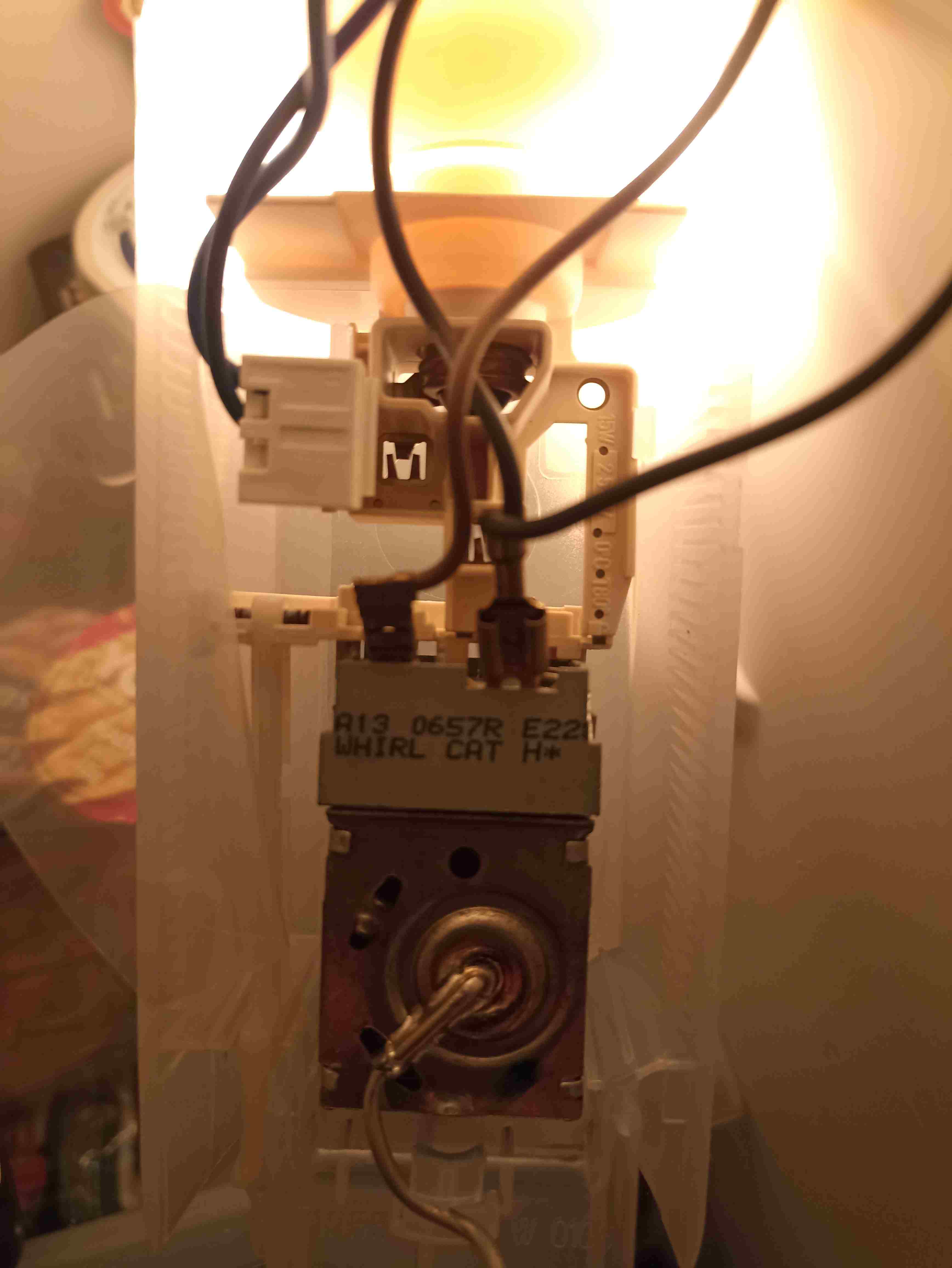

satellix84 Inserito: 22 ottobre 2023 Segnala Share Inserito: 22 ottobre 2023 Buona domenica trovo gocce acqua miste ghiaccio sul fondo del reparto freezer è normale , gli alimenti sembrano congelati. il Frigo come lo apro al mattino il motore si avvia. E sembra quasi che di notte il motore non ha bisogno di azionarsi. Sembra il termostato. Potete aiutarmi grazie Link al commento Condividi su altri siti More sharing options...
leman Inserita: 22 ottobre 2023 Segnala Share Inserita: 22 ottobre 2023 Ho bisogno di aiuto con un problema simile. Puoi aiutare? Link al commento Condividi su altri siti More sharing options...
Stefano Dalmo Inserita: 22 ottobre 2023 Segnala Share Inserita: 22 ottobre 2023 Se è un frigo statico , con classico termostato , potrebbe essere proprio lui il problema . a quanto lo tieni impostato? prova a mettere la manopola ad un numero più alto Link al commento Condividi su altri siti More sharing options...
Alessio Menditto Inserita: 22 ottobre 2023 Segnala Share Inserita: 22 ottobre 2023 Leman puoi fare due cose, o seguire la discussione o aprire una tua discussione anche se il problema è lo stesso identico spaccato speculare al tuo, ma che non succeda che si comincia a rispondere un po’ a te e un po’ al creatore della discussione, questo è vietatissimo dal Regolamento. Link al commento Condividi su altri siti More sharing options...
satellix84 Inserita: 22 ottobre 2023 Autore Segnala Share Inserita: 22 ottobre 2023 Ho fatto un test. Ho smontato il termostato e ho tirato fuori il sensore e il Frigo continuava a funzionare anche se ho immerso il sensore in un bicchiere di acqua ghiacciata poi ho estratto il sensore e il motore ha cessato di funzionare . Ma forse in questo test ho sbagliato perché avrei dovuto tenere premuto il tasto della luce. A posteriori ho forse capito che premendo il tasto il motore parte sempre ed è così che legge la temperatura tramite sensore? Quindi illuminatemi su come dovrei testare, vi informo che sul mio termostato il tasto non ha l'alberino con la molla ma ha una stecchetta che mette a massa solo la luce molto probabilmente. Grazie Link al commento Condividi su altri siti More sharing options...
satellix84 Inserita: 22 ottobre 2023 Autore Segnala Share Inserita: 22 ottobre 2023 Link al commento Condividi su altri siti More sharing options...
Stefano Dalmo Inserita: 22 ottobre 2023 Segnala Share Inserita: 22 ottobre 2023 Se non sai come funziona , non serve fare esperimenti. Ti ho suggerito di mettere ad una numerazione più alta e di provare , perché non ci sono prove che puoi fare , quel termostato lavora a temperature di evaporazione che vanno oltre i -18 , e durante lo sbrinamento , raggiunta una certa temperatura , riattacca il motore , ora quello che succede al tuo termostato è che magari qualche volta , anche se la temperatura risale al punto di inizio di scongelamento del freezer , non scatta nella posizione di far ripartire il motore . Insomma , Si ragiona sui risultati di cosa succede e cosa si trova da una verifica visiva e si decide il da farsi , come la sostituzione , nel tuo caso . Se la guarnizione del freezer chiude bene , non hai scampo . Puoi solo cambiare lo stato di lettura della sonda attraverso la manopola , se persiste , sostituisci. Link al commento Condividi su altri siti More sharing options...
satellix84 Inserita: 22 ottobre 2023 Autore Segnala Share Inserita: 22 ottobre 2023 Ti ringrazio. Sto facendo fatica a trovare il termostato a130657r in vendita esiste uno identico ma se vedi anche te non è identico a quello mio . Brutta cosa. Per quanto riguarda la guarnizione ho messo una torcia nel freezer e frigo e solo nell'angolo di questo ho una lieve fessura che dovrebbe rientrare se ammorbidisco la guarnizione ma è lieve Veramente Link al commento Condividi su altri siti More sharing options...
Stefano Dalmo Inserita: 22 ottobre 2023 Segnala Share Inserita: 22 ottobre 2023 Compra un termostato universale per frigo a doppia porta , lascia stare i codici Link al commento Condividi su altri siti More sharing options...
satellix84 Inserita: 4 novembre 2023 Autore Segnala Share Inserita: 4 novembre 2023 Comprato è montato ieri sera un termostato originale. Ho sentito il Frigo partire stanotte alle 3 poi alle 5 e alle 7,15 credo che ho risolto con il un nuovo termostato. Mi è rimasta un 4cm di sonda più fuori della precedente ma comunque si è adattata dietro il porta lampada. Invece con l'altro termostato l'altro ieri è stato tutta la notte e non è partito. Quindi risolto 🙂 grazie a tutti Link al commento Condividi su altri siti More sharing options...
Stefano Dalmo Inserita: 4 novembre 2023 Segnala Share Inserita: 4 novembre 2023 Bene! Grazie per l'aggiornamento 👍 Link al commento Condividi su altri siti More sharing options...
satellix84 Inserita: 4 novembre 2023 Autore Segnala Share Inserita: 4 novembre 2023 Adesso sta acceso il motore per 22minuti e resta spento per 32minuti circa. Ovviamente era chiuso da stamattina. Possiamo confermare Che sta funzionando bene? Link al commento Condividi su altri siti More sharing options...
Stefano Dalmo Inserita: 4 novembre 2023 Segnala Share Inserita: 4 novembre 2023 Certo. Link al commento Condividi su altri siti More sharing options...
leman Inserita: 26 novembre 2023 Segnala Share Inserita: 26 novembre 2023 Grazie per la risposta. Farò attenzione alle regole del forum. Link al commento Condividi su altri siti More sharing options...
