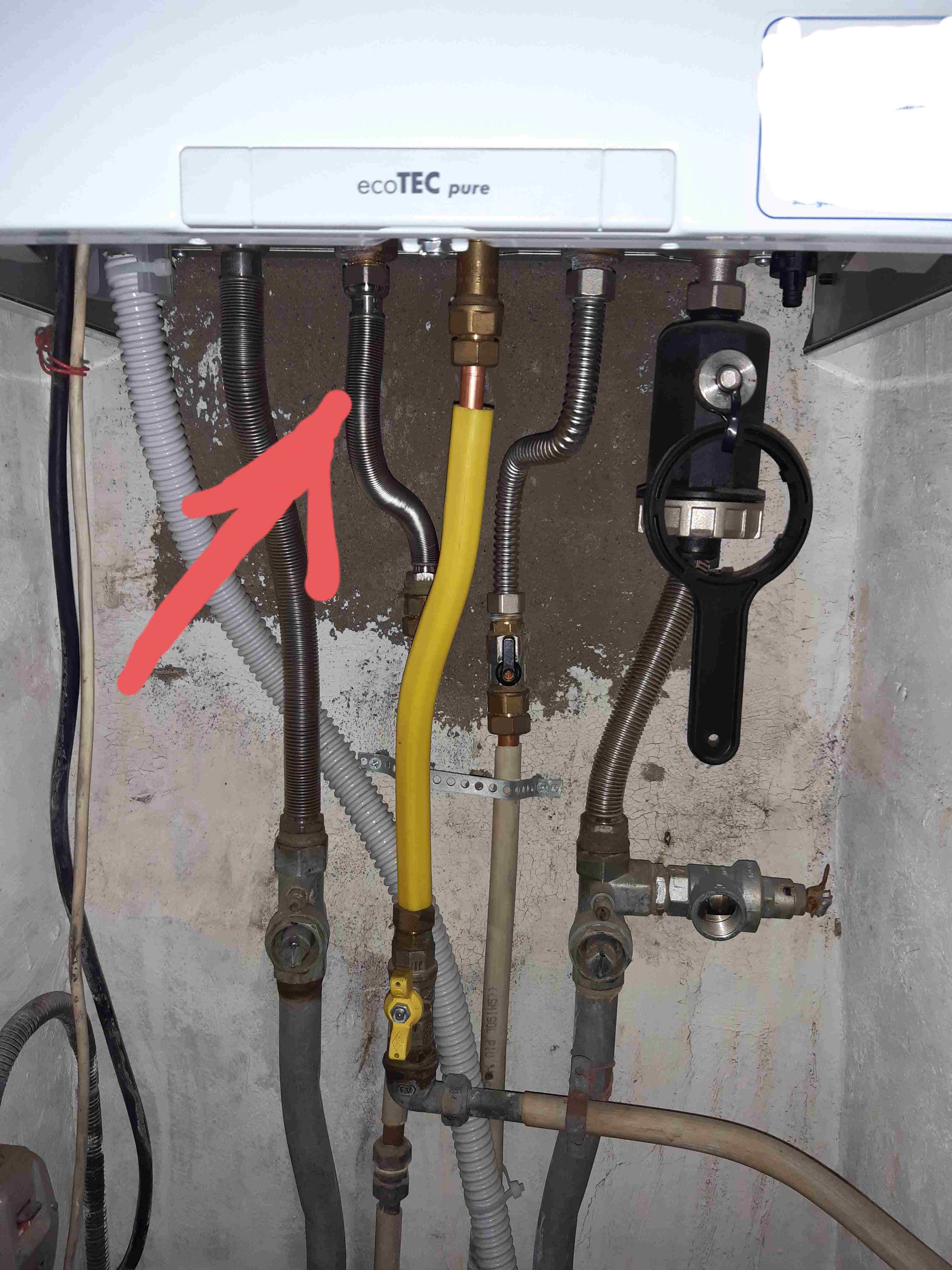

Gaspare Tallarico Inserito: 22 ottobre 2023 Segnala Share Inserito: 22 ottobre 2023 Buongiorno a tutti. Un anno fa ho cambiato caldaia di casa con una nuova a condensazione della Vaillant (ecoTECpure). Dopo solo 3 mesi si rompe un flessibile dell'acqua. E' stato cambiato dal tecnico e tutto e ritornato come prima. Quattro giorni fa si rompe l'altro ed il tecnico, quando è venuto a cambiarlo, mi diceva che forse la pressione dell'acqua della rete era alta come se volesse addebitare la colpa alla pressione. Ma da quando il tecnico ha cambiato il flessibile in casa arriva meno acqua. Ha fatto qualcosa o qualche manovra alla caldaia? Ho il sospetto che abbia fatto qualcosa per ridurre la pressione dell'acqua. Ma che cosa? Giusto per la cronaca la vecchia caldaia durata 20 anni non ha mai rotto i flessibili. Grazie a chiunque voglia aiutarmi a capire. Link al commento Condividi su altri siti More sharing options...
Stefano Dalmo Inserita: 22 ottobre 2023 Segnala Share Inserita: 22 ottobre 2023 Magari non ha aperto la chiave di arresto che ha chiuso per sostituire il flessibile.. fai una foto alle due cose , vediamo di cosa si tratta. Link al commento Condividi su altri siti More sharing options...
reka Inserita: 22 ottobre 2023 Segnala Share Inserita: 22 ottobre 2023 due flessibili nel giro di un anno direi che erano la famosa "partita fallata" oppure li aveva montati male in origine.. se dopo la sostituzione è calata la portata d'acqua penso anch'io che non sia stata riaperta bene, sennò avrebbe potuto regolare la pressione ma deve esserci un regolatore e questo lo puoi sapere solo tu. Link al commento Condividi su altri siti More sharing options...
Gaspare Tallarico Inserita: 22 ottobre 2023 Autore Segnala Share Inserita: 22 ottobre 2023 La freccia rossa indica il flessibile cambiato qualche giorno fa. Non sono un esperto e non capisco se ci sia o meno un regolatore di pressione. Link al commento Condividi su altri siti More sharing options...
Stefano Dalmo Inserita: 22 ottobre 2023 Segnala Share Inserita: 22 ottobre 2023 (modificato) Due cose , Quei flessibili da lì ti consiglio di farli scomparire e mettere dei tubi rigidi .non per il riscaldamento , ma la sanitaria. O al limite farei montare quelli rivestiti . Che sono meno soggetti a bucarsi e a vibrare. Ma io andrei subito di rigido e starei in pace per sempre. Seconda cosa , , ma la pressione è quella calda che è diminuita ? O entrambe Modificato: 22 ottobre 2023 da Stefano Dalmo Link al commento Condividi su altri siti More sharing options...
Gaspare Tallarico Inserita: 22 ottobre 2023 Autore Segnala Share Inserita: 22 ottobre 2023 La pressione è diminuita sia la calda che la fredda. Link al commento Condividi su altri siti More sharing options...
Stefano Dalmo Inserita: 22 ottobre 2023 Segnala Share Inserita: 22 ottobre 2023 E allora non è la caldaia e i flessibili che ha sostituito e neanche tutto quello che si vede in foto . Devi vedere in entrata dell'acqua in casa. Arresto generale , riduttore di pressione ecc. O se sei in un condominio , se gli altri sono nella tua situazione . Link al commento Condividi su altri siti More sharing options...
Gaspare Tallarico Inserita: 23 ottobre 2023 Autore Segnala Share Inserita: 23 ottobre 2023 Gentile sig Stefano, purtroppo io non so cosa sia e dove si trovi il riduttore di pressione. Mi potrebbe dare delle indicazioni lei? L'ha potuto toccare il tecnico della caldaia? In quanto all'arresto generale ho controllato ed è tutto aperto. Link al commento Condividi su altri siti More sharing options...
Stefano Dalmo Inserita: 23 ottobre 2023 Segnala Share Inserita: 23 ottobre 2023 Gaspare , dammi del tu per cortesia . Io non so se hai un riduttore , l'ho solo ipotizzato . I riduttori di pressione si montano subito dopo il contatore , oppure dove chiudi l'acqua , generale , in casa . Se il tecnico ha lavorato solo sotto la caldaia , non ha potuto regolare niente .. O al massimo solo la calda . Ma è tutto aperto . Hai provato a chiedere ad altri ? Magari non è un problema tuo. Link al commento Condividi su altri siti More sharing options...
Gaspare Tallarico Inserita: 9 novembre 2023 Autore Segnala Share Inserita: 9 novembre 2023 Ciao Stefano, finalmente sono riuscito a fare tutto quello che mi hai suggerito. Ho constatato che non ho il riduttore di pressione. Il rubinetto del contatore è tutto aperto. Ho chiesto ai vicini è non hanno problemi di pressione, quindi è un problema solo mio. Quindi ho chiamato il tecnico e dopo una lunga attesa oggi è venuto; Ha cambiato il flessibile mettendone uno rigido e sostenendo che la caldaia non centra niente con la riduzione dell'acqua e che per lui è dovuta alle tubature che ,sempre secondo lui, si sono otturate guarda caso proprio quel giorno che ci ha messo mano. Mi è sembrata strana la cosa è mi sono rivolto ad un rivenditore di idraulica il quale ha ipotizzato che al momento della sostituzione del flessibile fallato abbia potuto far cadere del calcare o del terriccio nel tubo creando il problema. Volevo sapere cosa ne pensi. Ritieni verosimile tutto ciò e se così è mi ha creato un danno enorme! Cosa dovrei fare? Link al commento Condividi su altri siti More sharing options...
Stefano Dalmo Inserita: 10 novembre 2023 Segnala Share Inserita: 10 novembre 2023 Penso di averlo già detto , Cambiare il flessibile dell'acqua fredda in caldaia , non può fare danni in ingresso della fredda nel resto della casa . Ti rendi conto che l'acqua fredda che arriva in casa non passa attraverso quel flessibile , al massimo potrebbe esserci una riduzione solo sulla calda . Ci sono altre tubazioni che portano acqua in giro per la casa . E un consiglio , non chiedere lumi ai rivenditori , per cortesia. Per risponderti in questo modo .... Poi mi chiedo , ma è mai possibile che non trovi un idraulico capace di trovare l'intoppo . Onestamente questa cosa non si può risolvere senza sapere di che riduzione si tratta e ci sia effettivamente. Senza un filmato una misura di pressione . Parli solo della chiave di arresto del contatore , ma è impossibile che in casa non ci sia minimo un arresto . Secondo me ti sfugge qualcosa . Link al commento Condividi su altri siti More sharing options...
ivano65 Inserita: 10 novembre 2023 Segnala Share Inserita: 10 novembre 2023 (modificato) in questo caso l'unica cosa sensata e' far installare un manometro con rubinetto subito all'uscita del contatore. dopodiche' se la pressione e' scarsa dovrai aspettarti un calvario senza fine tra comune e societa' idrica alla fine potrai essere costretto a farti installare un'autoclave che risolva il problema. Modificato: 10 novembre 2023 da ivano65 Link al commento Condividi su altri siti More sharing options...
Stefano Dalmo Inserita: 10 novembre 2023 Segnala Share Inserita: 10 novembre 2023 Ma li hai tolti i filtri i da sotto le fontane per vedere senza come esce l'acqua? Link al commento Condividi su altri siti More sharing options...
