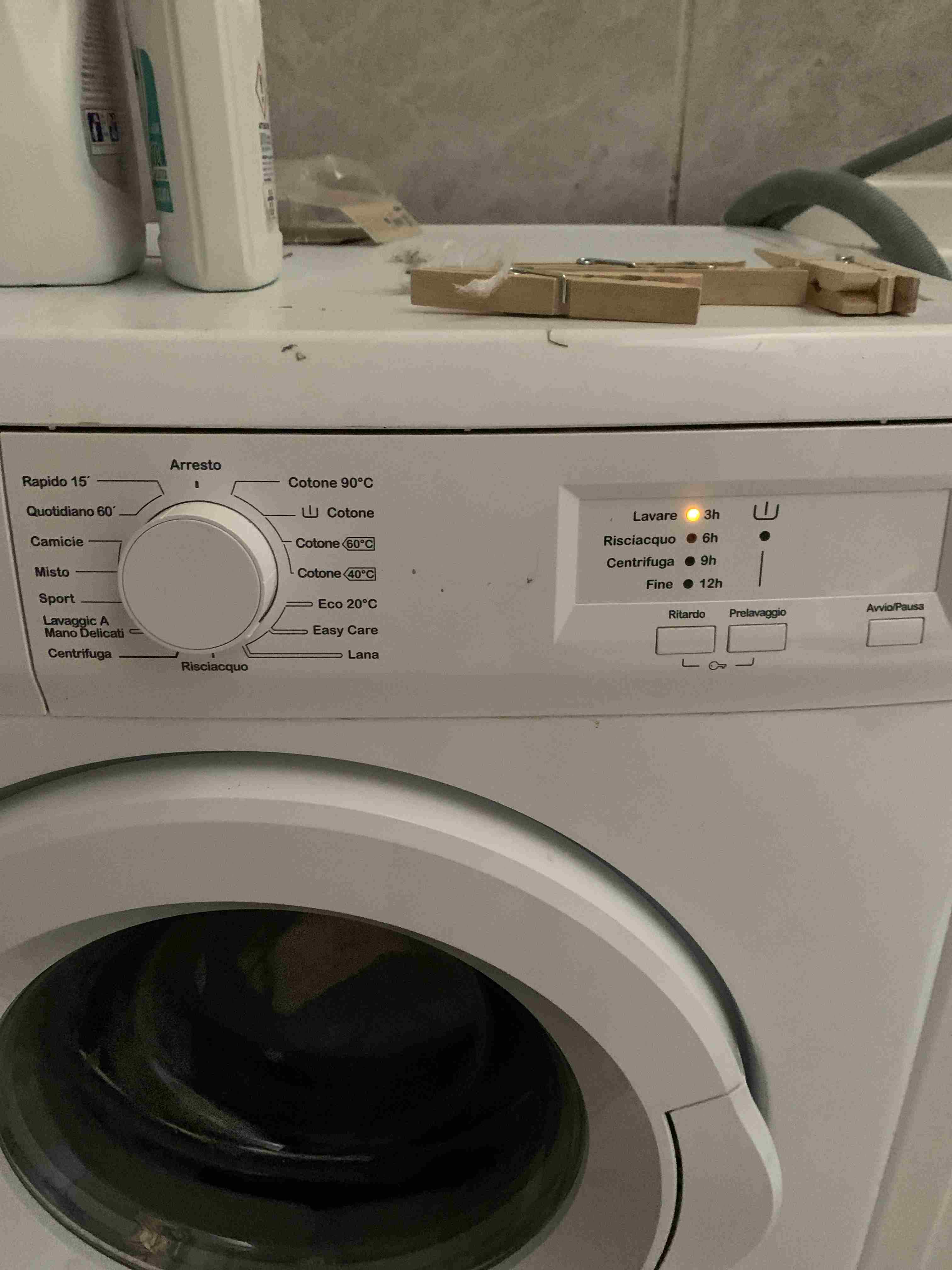

Supporto lavatrice vestfrost f-1042
justnaka
Salve ragazzi sono nuovo in questo forum, in allegato c’è la foto del pannello della lavatrice di questa casa in affitto ma non ho il libretto delle istruzioni, qualcuno saprebbe dirmi se conosce il modello quanto durano i vari programmi e per cosa si usano?
Modificato: da justnaka
Link al commento
Condividi su altri siti
ciao
classica lavatrice economica da supermercato
in senso orario
primo settore tessuti resistenti a 90 gradi , con prelavaggio, 60 e 40 eco che non sono reali e durano più di 3 ore
eco a freddo dura circa 4 ore
lava indossa, o tessuti di cotone e misti delicati, non mette la temperatura ma penso 40 gradi
lana penso a 30 gradi
solo risciacqui, penso 2
solo centrifuga
lavaggio a mano/delicatissimi
sport utilizza più acqua , penso 40 gradi e durata abbastanza breve
misti dovrebbe lavare a 40 gradi con più acqua per lavare insieme cotone resistente e cotone delicato
camicie utilizza più acqua e la centrifuga è ridotta per non sgualcire, penso 40 gradi
quotidiano 60 dovrebbe lavare a 60 gradi in 60 minuti, per capi non molto sporchi di cotone resistente
rapido 15 è praticamente un risciacquo, non certo un lavaggio
in teoria potresti inserire il prelavaggio con il tasto in diversi programmi
Link al commento
Condividi su altri siti
