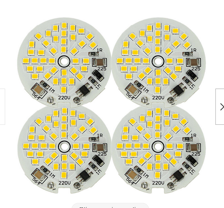

Eolox Inserito: 22 ottobre 2023 Segnala Inserito: 22 ottobre 2023 (modificato) Salve a tutti, In una palazzina sono installate delle plafoniere con led interni bruciati da sostituire ip 44, erroneamente sono state mese all'esterno con le intemperie pronte ad insidiare. Incollo i sostituiti: Ora, bisogna inserire queste piastre all'interno di ogni quattro plafoniera. Dentro la plafoniera, nonostante ci sia una guarnizione l'acqua scorre a fiumi, praticamente quando la smonto, esce fuori per meta l'acqua, mi chiedevo se era una buon idea fare un foro di scolo sotto la plafoniera, per evitare che si riempia, poi avete una soluzione per stagnare alla bene e meglio le suddette piastre, di modo da evitare spari la notte oppure la sostituzione ogni mese, grazie! Modificato: 22 ottobre 2023 da Eolox
NovellinoXX Inserita: 22 ottobre 2023 Segnala Inserita: 22 ottobre 2023 (modificato) 25 minuti fa, Eolox ha scritto: se era una buon idea fare un foro di scolo sotto la plafoniera, per evitare che si riempia, Sarebbe meglio usare plafoniere veramente stagne, se non e' possibile fai il foro. 25 minuti fa, Eolox ha scritto: avete una soluzione per stagnare alla bene e meglio le suddette piastre, di modo da evitare spari la notte oppure la sostituzione ogni mese, grazie! Esistono spray di plastica trasparente. Il lato posteriore deve rimanere pulito per la dissipazione. Modificato: 22 ottobre 2023 da NovellinoXX
Eolox Inserita: 22 ottobre 2023 Autore Segnala Inserita: 22 ottobre 2023 lo sollevo di un centimetro da "terra" della plafoniera, e fare il foro, altro non saprei, la resina che mi hai detto... OK, ma il retro deve dissipare, calcola che rimane accesa per 40 secondi esatto, ogni volta che sali le scale, la notte..
elettromega Inserita: 22 ottobre 2023 Segnala Inserita: 22 ottobre 2023 Ciao ,io faccio sempre un foro di scolo se non esiste.Se è stata progettata per essere un ip 44 ,in teoria potrebbe anche andare bene,non deve essere immersa.Come entra il cavo? I tasselli per fissarla possono fare entrare acqua?oppure entra dal corrugato.Se fai una foto forse è meglio.
NovellinoXX Inserita: 22 ottobre 2023 Segnala Inserita: 22 ottobre 2023 (modificato) 4 ore fa, Eolox ha scritto: ma il retro deve dissipare, calcola che rimane accesa per 40 secondi esatto Io dico come andrebbero fatte le cose come si deve. Quelle piastrine nascono per essere fissate su un supporto metallico ( anche con pasta termica). Quando i led si guastano in tanti si lamentano dei prodotti cinesi, però pochi curano il corretto montaggio. P.S. Silicona tutti i possibili punti di accesso dell'acqua. Modificato: 22 ottobre 2023 da NovellinoXX
Eolox Inserita: 22 ottobre 2023 Autore Segnala Inserita: 22 ottobre 2023 (modificato) Praticamente le ha solo un forellino con tanto di guaina vulcanizzata, per il 220, il resto è fissato a cemento, nessun tassello... Avete in mente un alternativa stagna da illuminare , nello stare all'interno di una spazio di 6,5 cm per 12? Modificato: 22 ottobre 2023 da Eolox
Eolox Inserita: 7 novembre 2023 Autore Segnala Inserita: 7 novembre 2023 Le ho installate e il lavoro grosso lo sta facendo il foro di scolo, secondo come la vedo io, comunque a pioggia battente per 2 orette forte, ancora non ha sparato il differenziale per corto, penso che con questa prova dovrei farcela, ciao
reka Inserita: 8 novembre 2023 Segnala Inserita: 8 novembre 2023 sarebbe preferibile non farcela entrare l'acqua, il giorno che ti si intasa il foro sei punto e a capo. per ora hai risolto ma io penserei già a come intervenire la prossima volta nel caso.
patatino59 Inserita: 8 novembre 2023 Segnala Inserita: 8 novembre 2023 Potrebbe essere utile alimentarle a bassa tensione, almeno le quattro esterne.
Eolox Inserita: 8 novembre 2023 Autore Segnala Inserita: 8 novembre 2023 si potrei tanto i fili sono due, metterei un trasformatore a 12 volt, ma in cosa guadagnerei se fa corto? Solamente in sicurezza no? Dico, in stabilità per le piogge niente...
NovellinoXX Inserita: 8 novembre 2023 Segnala Inserita: 8 novembre 2023 32 minuti fa, Eolox ha scritto: si potrei tanto i fili sono due, metterei un trasformatore a 12 volt, ma in cosa guadagnerei se fa corto? Solamente in sicurezza no? Dico, in stabilità per le piogge niente... Occhio che a 12V non vanno bene quelle piastrine di Led che hai postato, sei costretto a sostituire anche quelle.
Eolox Inserita: 8 novembre 2023 Autore Segnala Inserita: 8 novembre 2023 certamente e continua..+ e -
NovellinoXX Inserita: 8 novembre 2023 Segnala Inserita: 8 novembre 2023 4 minuti fa, Eolox ha scritto: certamente e continua..+ e - Comunque, o a 12V o a 230V prima o poi con l'umidità si ossidano uguale; vanno sostituite le plafoniere.
Eolox Inserita: 8 novembre 2023 Autore Segnala Inserita: 8 novembre 2023 diciamo che sono soddisfatto se le tocco ogni 2 o 3 anni, dai... In totale, mi hanno dato problemi solamente due plafoniere su 4, so che è stato un errore non prendere ip55, egli errori si pagano.... Adesso sono nuovissime, dovrei smurare tutto, comprarle nuove e adattarle alla parete...
