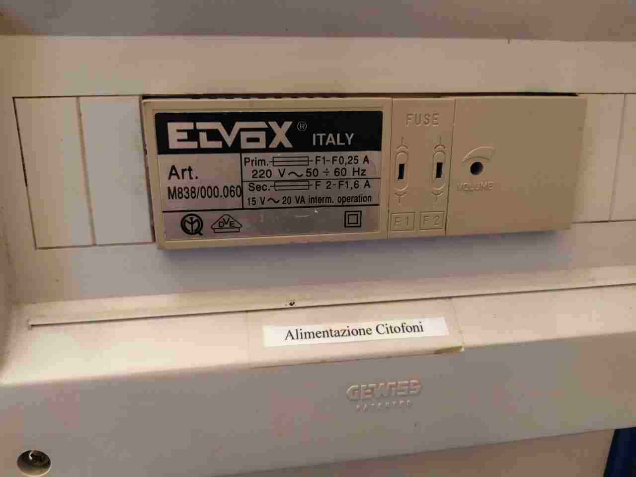

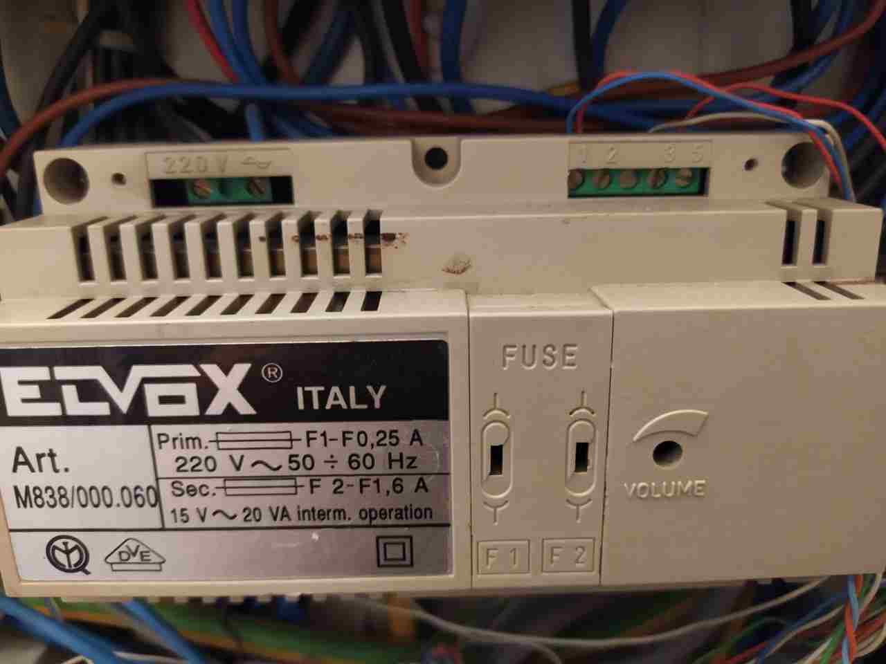

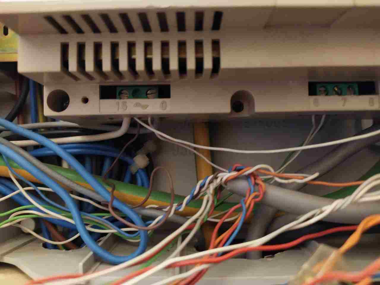

giampytv Inserito: 22 ottobre 2023 Segnala Share Inserito: 22 ottobre 2023 Buon giorno a tutti grazie per avermi inserito, sono Giampaolo da Treviso volevo chiedere a chi è più esperto di me se mi da qualche consiglio ,il fatto è questo a casa mio abbiamo istallato 30 anni fa 6 citofoni tra sotto e il piano superiore per comunicare i quali comunicano oltre che fra loro anche con il citofono esterno cancelletto oltre che fare da apricacelo serratura con bobina ovviamente, cosa è successo dalla sera alla mattina il campanello e l'apri cancello non funzionano più, mentre i citofoni in casa vanno tutti come prima . Allora prima cosa ho controllato i fusibili dell'alimentatore e sono ok la tensione sul morsetto 3 e 5 è a 12.7 (premetto che non so a cosa fanno riferimento o cosa alimentino direttamente dico solo quello che ho controllato con il tester) Morsetto 1 e 2 non da alcun dato Morsetto sotto uscita (0 -15 ) mi da 17.6 volt. Altri controlli che ho fatto manca alimentazione citofono esterno ,ho aperto i pozzetti i collegamenti ci sono ma su morsetti molto ossidati tanto che non si svitano più ,sembrerebbe che già li non arrivi tensione ma come ripeto i morsetti sono molto ossidati e potrei aver fatto male la lettura altro non saprei potrebbe esserci una interruzione all'interno del citofono Elvox ? Chiedo cortesemente se qualcuno è già capitato una cosa simile grazie. Link al commento Condividi su altri siti More sharing options...
ROBY 73 Inserita: 22 ottobre 2023 Segnala Share Inserita: 22 ottobre 2023 Ciao giampytv, 6 ore fa, giampytv ha scritto: ..........cosa è successo dalla sera alla mattina il campanello e l'apri cancello non funzionano più,......... Morsetto sotto uscita (0 -15 ) mi da 17.6 volt. Già questo mi fa pensare che la colpa non sia dell'alimentatore, ma probabilmente di qualche filo rotto o una giunzione "saltata". Per caso nel posto esterno c'è la lampadina che illumina il pulsante del campanello? Si accende? Misura se anche lì ci sono i 15VAC circa, altrimenti togli tensione, scollega i fili dai morsetti 15-0 e battili con il tester sul cavo che va all'esterno La funzione intercomunicante tra i sei citofoni funziona? Se sì, è un altro "punto a sfavore" del cavo che va all'esterno Link al commento Condividi su altri siti More sharing options...
