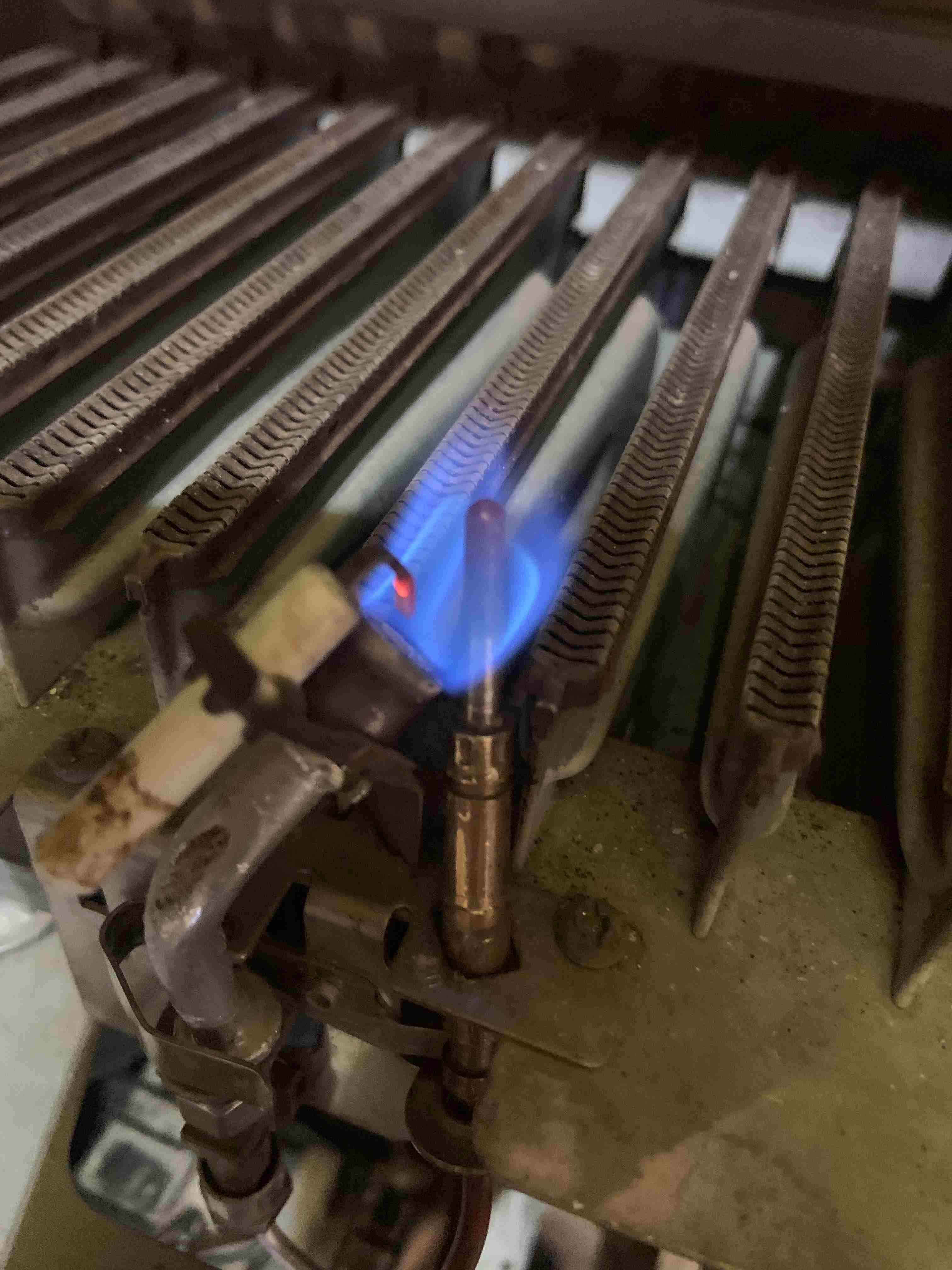

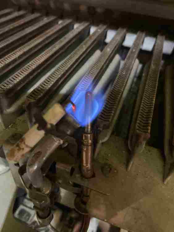

caldaia saunier duval mod. themis camera aperta problemi con fiamma pilota che si pegne
Si spegne la caldaia circa una volta la settimana, rifaccio procedura di accensione e riparte.
Ho smontato per controllare la termocoppia, pulira e controllare i serraggi al gruppo gas, e ora non riparte più.
L'ho testata sui fornelli e produce una tensione di circa 27 mV.
Quando è montata dopo averla fatta scaldare per bene, il pulsante della valvola gas scatta. Quindi si arresta la caldaia.
Mi sembra che la fiamma avvolga bene la termocoppia.
C'è altro da controllare?
grazie per le risposte
2023-10-22 13.28.14.jpg
Ceramica in ordine? Isolamento del filo in ordine? Puntalino all'estremità del filo fa contatto bene?
Non ho problemi al piezo elettrico, ma alla termocoppia forse il magnete sotto che non rimate eccitato
Modificato: da kamaleon
E se fosse un colpo d'aria che spegne la fiamma pilota?  Nel dubbio ti resta solo da cambiare la termocoppia...
Non è colpa dell'aria, nella linea termocoppia magnete, in serie ci sono altre sicurezze, se una si interrompe, va in blocco la caldaia perchè al magnete viene a mancare la tensione.
Ci sarà qualche sensore che ha problemi di continuità
risolto! c'era la termocoppia di temp. massima collegata al bollitore che aveva il circuito aperto e non arrivava tensione alla bobina che comanda il gruppo gas
