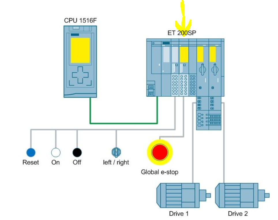

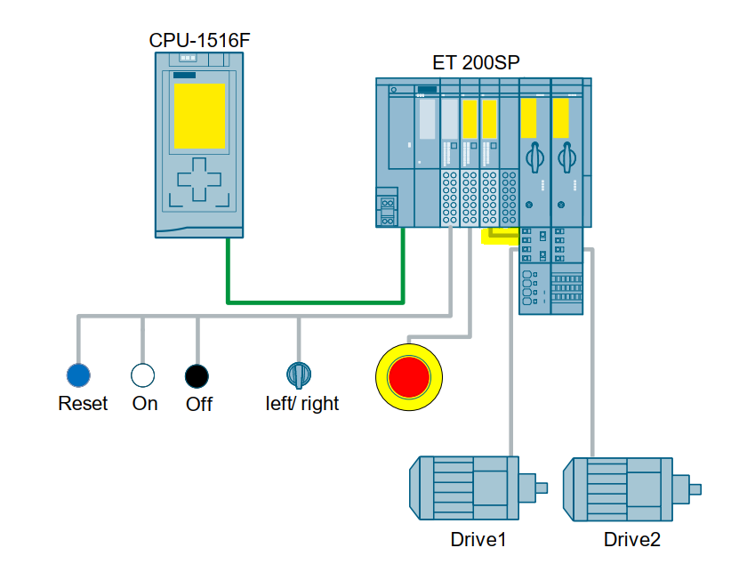

Avviamento motore ET200SP Fail Safe
Buongiorno, sto avviando un impianto con un plc 1500SP Fail Safe con nel rack degli avviamenti motore modello 3RK1 308-0CC00-0CP0, il sistema funziona, ma non riesco a parametrizzare il fail safe degli avviamenti, quando ho inserito le schede, ho configurato i 4 byte di ingressi e i 2 byte di uscite normale, ma non riesco a trovare dove configurare gli io fail safe.
  • 2 weeks later...
Scoperto l'arcano, per gestire l'emergenza su questo avviatori si gestiscono con dispositivi aggiuntivi in 2 modi.
Mettendo una scheda F-PM prima delle schede di avviamento motori e gestendo via software il contatto della scheda F_PM
Mettendo una sotto base con l'ingresso F-DI e collegandolo fisicamente ad una uscita Failsafe.
Saluti
Ottimo feedback.
