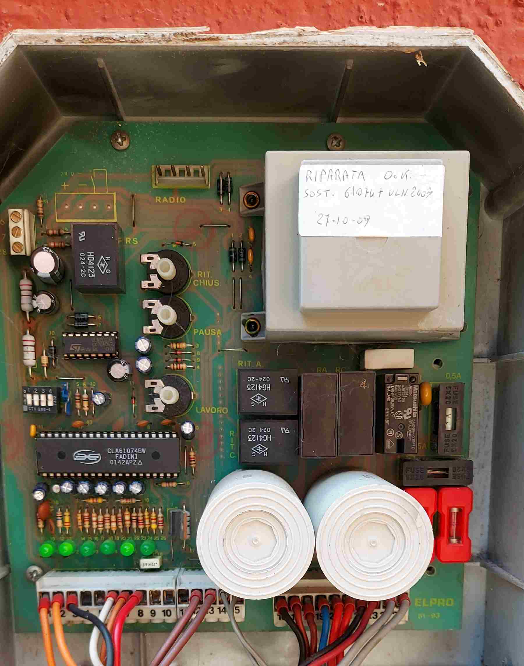

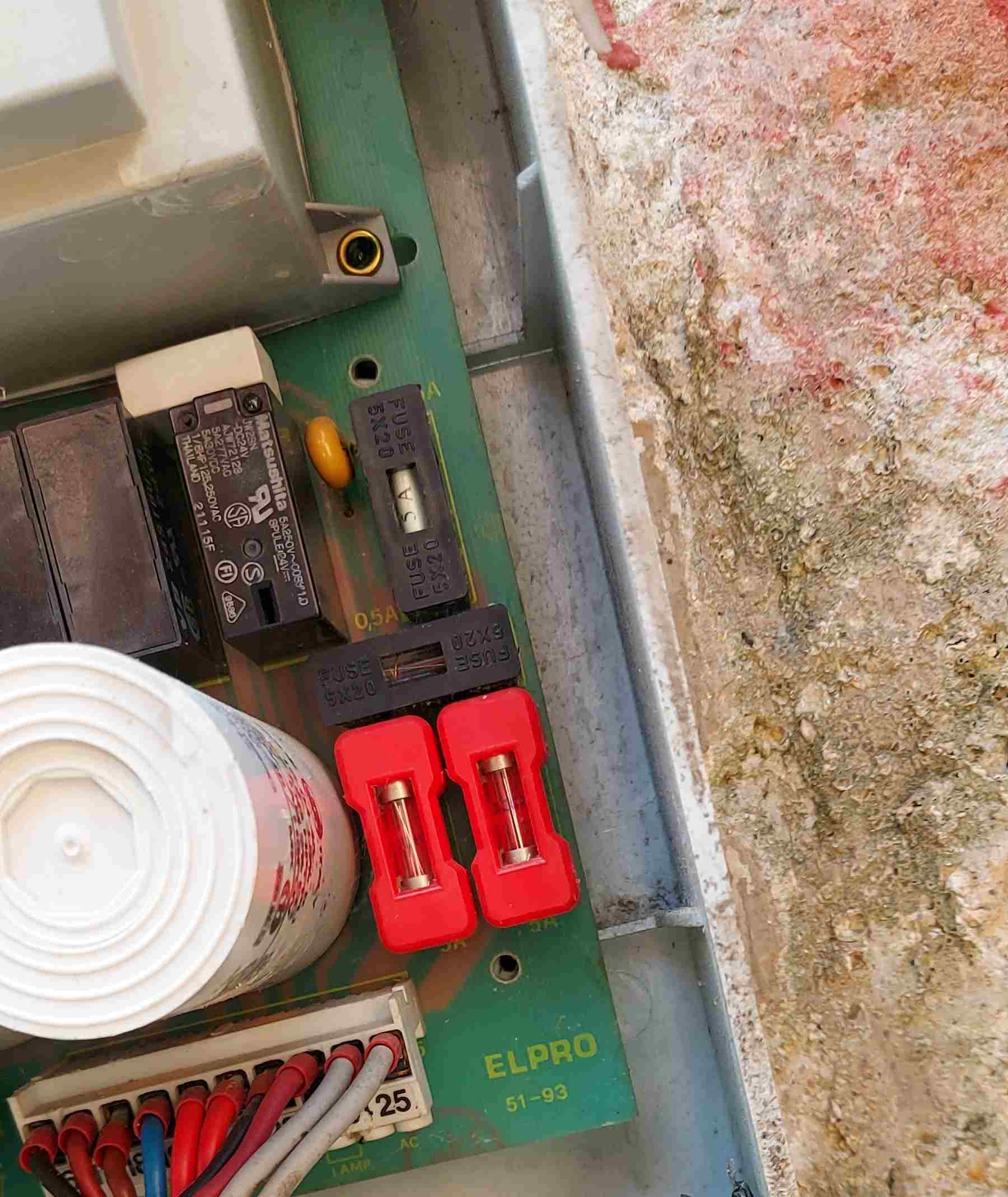

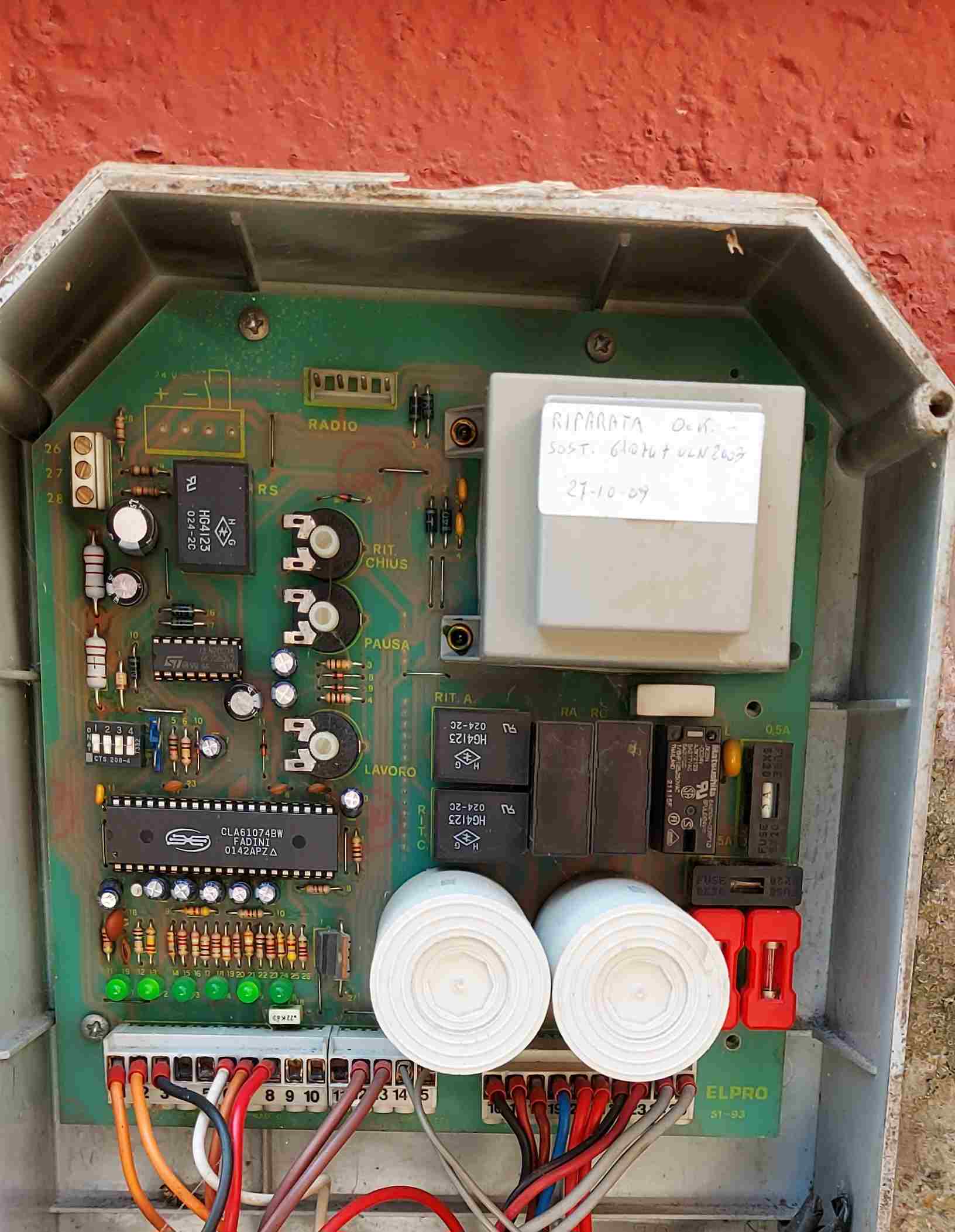

turyllo Inserito: 23 ottobre 2023 Segnala Inserito: 23 ottobre 2023 Un saluto a tutti...ho un cancello a battente gestino da una centralina FADINI sembra funzioni tutto ma spesso alla pressione del telecomando il cancello non si apre, prende il comando del telecomando si sentono i cilindri funzionare ma è come se prendesse il comando di chiusura mentre invece dovrebbe aprirsi visto che è già chiuso. Premo un'altra volta il telecomando e si apre. Non riesco a capire dove possa essere il problema. Qualcuno ha qualche idea? Grazie
reka Inserita: 23 ottobre 2023 Segnala Inserita: 23 ottobre 2023 è così da sempre? hai altri comandi a chiave o pulsante e con loro è tutto ok?
ROBY 73 Inserita: 23 ottobre 2023 Segnala Inserita: 23 ottobre 2023 (modificato) Ciao turyllo, 15 ore fa, turyllo ha scritto: ho un cancello a battente gestino da una centralina FADINI....... Fadini e poi?........ Modello / articolo preciso, grazie, altrimenti ci copiamo ben poco. Posta un paio di foto casomai e se ti capita il problema tanto meglio; quindi, fai la foto agli eventuali led accesi o spenti in modo che si capisca meglio il "guaio". Descrivici anche l'impianto, quindi quantità di fotocellule, modello / articolo dei motori, se ci sono pulsanti e/o selettori a chiave e qualsiasi altra informazione, casomai posta le foto di tutto. 15 ore fa, turyllo ha scritto: prende il comando del telecomando si sentono i cilindri funzionare Probabilmente intendi i relè e non i cilindri, giusto? Casomai descriviceli prendendo spunto dalle foto Modificato: 23 ottobre 2023 da Maurizio Colombi
maurizio 83 Inserita: 24 ottobre 2023 Segnala Inserita: 24 ottobre 2023 (modificato) Buongiorno le centrali Fadini ogni volta che va via l'alimentazione e dopo alcuni minuti ritorna al comando di apertura inverte, e non fa l'apertura ma la chiusura Gli devi dare un altro comando e tutto ritorna normale Modificato: 24 ottobre 2023 da maurizio 83
turyllo Inserita: 25 ottobre 2023 Autore Segnala Inserita: 25 ottobre 2023 Eccomi...scusate il ritardo nella risposta. Non so molto...è una casa che ho acquistato ed era già tutto così e conosco poco dell'impianto. La centralina è quella in foto. Durante la giornata soprattutto se si apre e chiude spesso non da nessun problema ma se per un lungo periodo non viene aperto sporadicamente ha questo problema cioè premo il telecomando, si sente il rumore dei cilindri ma invece di aprire chiude, ma è già chiuso, ripremo e si apre normalmente. ci sono 4 fotocellule sempre fadini. La mattina per esempio la prima apertura lo fa sempre, non si apre mai al primo colpo. Consigli?
ROBY 73 Inserita: 25 ottobre 2023 Segnala Inserita: 25 ottobre 2023 15 ore fa, turyllo ha scritto: La centralina è quella in foto. Dovrebbe essere una vecchia ELPRO13, ancora precedente a questa, anche se molto simile: https://www.automationsistems.com/wp-content/uploads/2018/12/elpro-13exp.pdf 15 ore fa, turyllo ha scritto: premo il telecomando, si sente il rumore dei cilindri ma invece di aprire chiude, Te lo richiedo nuovamente, cosa intendi per "cilindri"? Intendi i relè, i motori o cos'altro di preciso? Se intendi i motori, sono oleodinamici o elettromeccanici? Casomai come già detto, posta una foto di "sti cilindri". Ad ogni modo, il problema potrebbero essere i condensatori di spunto che malauguratamente sono saldati sulla centratele
maurizio 83 Inserita: 26 ottobre 2023 Segnala Inserita: 26 ottobre 2023 Ciao a me sembra una vecchia elpro 9, e giusto controllare i condensatori vanno controllati con capacimetro, e se i condensatori non funzionano i pistoni a volte uno apre e uno chiude o viceversa scusate se mi ripeto, le centrali a battente FA DINI se va via la corrente quando ritorna e si da il comando di apertura a cancello chiuso, richiude a cancello chiuso questo e il rumore che sente e di ciclo della centrale
turyllo Inserita: 26 ottobre 2023 Autore Segnala Inserita: 26 ottobre 2023 17 ore fa, ROBY 73 ha scritto: Dovrebbe essere una vecchia ELPRO13, ancora precedente a questa, anche se molto simile: https://www.automationsistems.com/wp-content/uploads/2018/12/elpro-13exp.pdf Te lo richiedo nuovamente, cosa intendi per "cilindri"? Intendi i relè, i motori o cos'altro di preciso? Se intendi i motori, sono oleodinamici o elettromeccanici? Casomai come già detto, posta una foto di "sti cilindri". Ad ogni modo, il problema potrebbero essere i condensatori di spunto che malauguratamente sono saldati sulla centratele Si sentono proprio i cilindri (che sono oleodinamici) che si attivano. domani provo a capire se un cilindro apre e l'altro chiude. poi vi faccio sapere
ROBY 73 Inserita: 26 ottobre 2023 Segnala Inserita: 26 ottobre 2023 13 ore fa, maurizio 83 ha scritto: a me sembra una vecchia elpro 9 E quindi ELPRO 9 sia: https://www.automationline.it/wp-content/uploads/2020/09/Elpro-9-EXP.pdf Non le conosco bene le FADINI. 5 ore fa, turyllo ha scritto: Si sentono proprio i cilindri (che sono oleodinamici) Oh, finalmente capiamo cosa intendi per "cilindri", che in realtà si chiamano attuatori, pistoni, motori, ma non cilindri, comunque l'importante è capirsi. Comunque, l'ideale sarebbe dissaldare i condensatori dalla scheda e collegarne due esterni in modo da averli sempre "a portata di mano".
turyllo Inserita: 3 novembre 2023 Autore Segnala Inserita: 3 novembre 2023 Aggiornamento...ho osservato bene la situazione. La mattina la prima volta che premo il pulsante sul telecomando per l'apertura del cancello fa il ciclo completo di chiusura e non di apertura. Parte l'attuatore di destra in chiusura e dopo un po quello di sinistra sempre in chiusura, mentre invece dovrebbe attivare per prima quello di sinistra in apertura e successivamente quello di destra in apertura. Stasera provo a non togliere alimentazione di notte e vedo la mattina come si comporta. Magari togliendo alimentazione di notte la centralina azzera il ciclo apertura/chiusura. Non so vi farò sapere.
maurizio 83 Inserita: 3 novembre 2023 Segnala Inserita: 3 novembre 2023 (modificato) A cancello chiuso gli togli la corrente, o va via la corrente dopo qualche minuto la corrente ritorna, e gli dai comando il di apertura, chiude a cancello chiuso, e che di notte la centrale viene disalimenta? Modificato: 3 novembre 2023 da maurizio 83
turyllo Inserita: 8 novembre 2023 Autore Segnala Inserita: 8 novembre 2023 Aggiornamento...ho fatto ulteriori prove. Se disalimento volontariamente la centrale per un po di tempo quando la riattivo e premo il telecomando per aprire parte il ciclo di chiusura e non di apertura. Il problema è proprio il discorso dell'alimentazione...si può fare qualcosa oppure devo solo evitare di staccare alimentazione?
