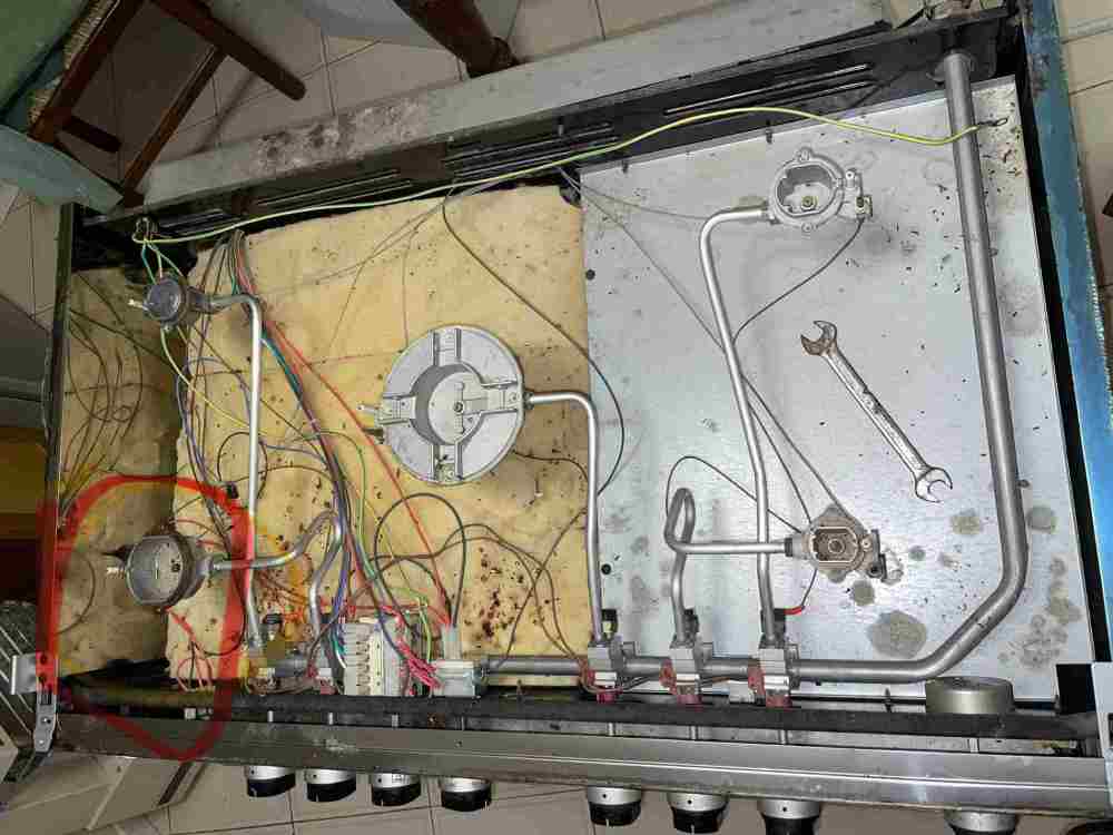

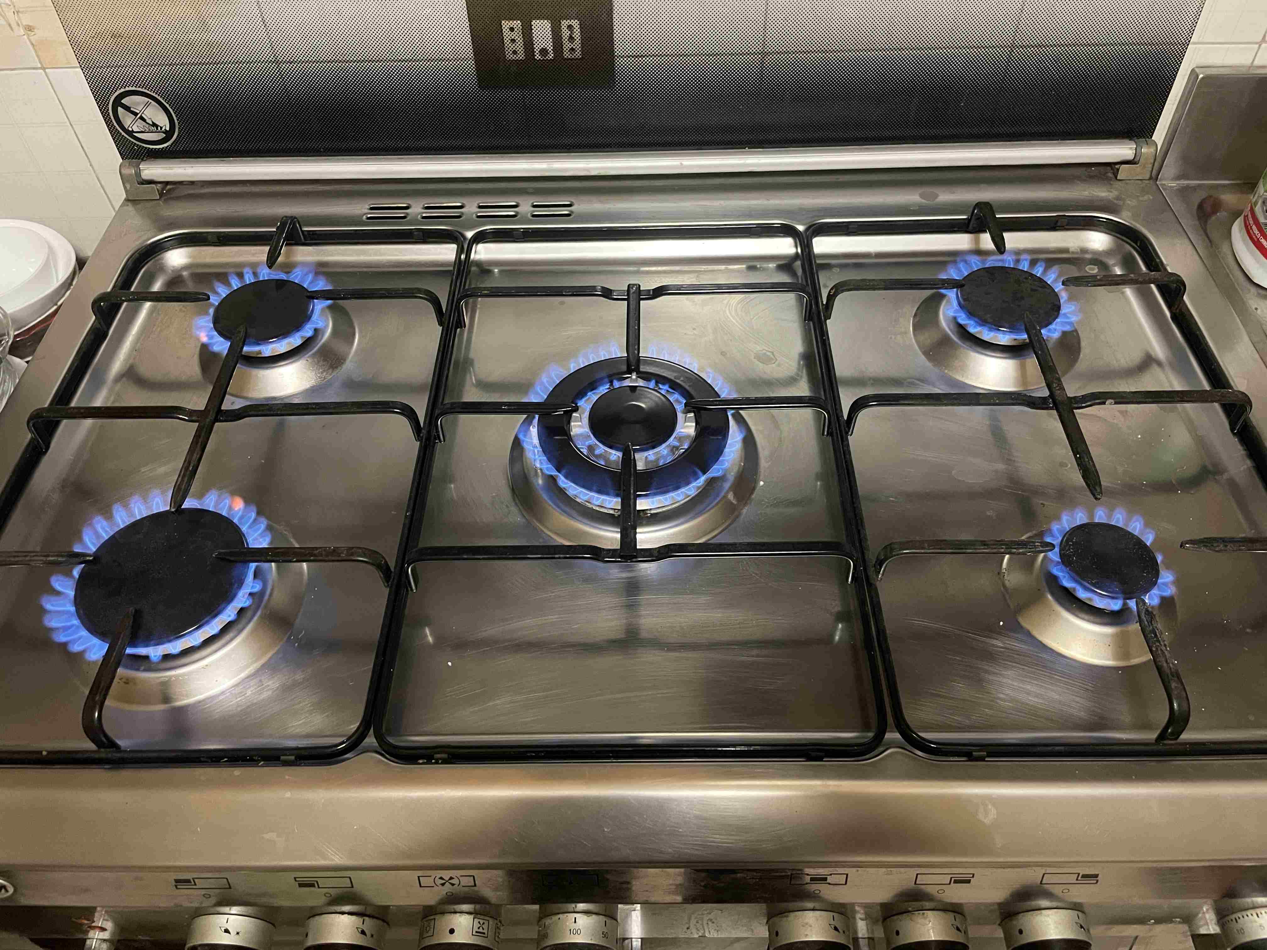

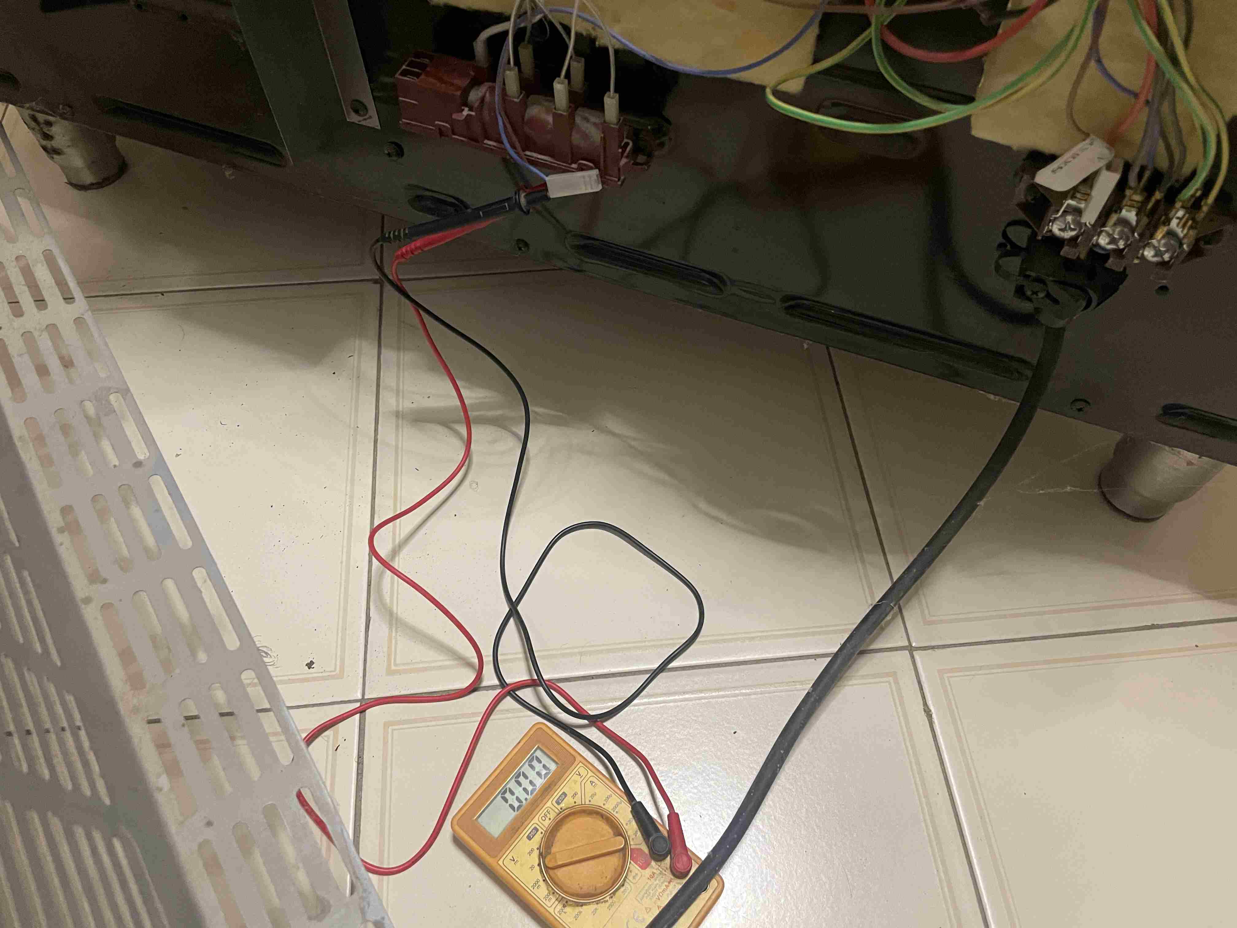

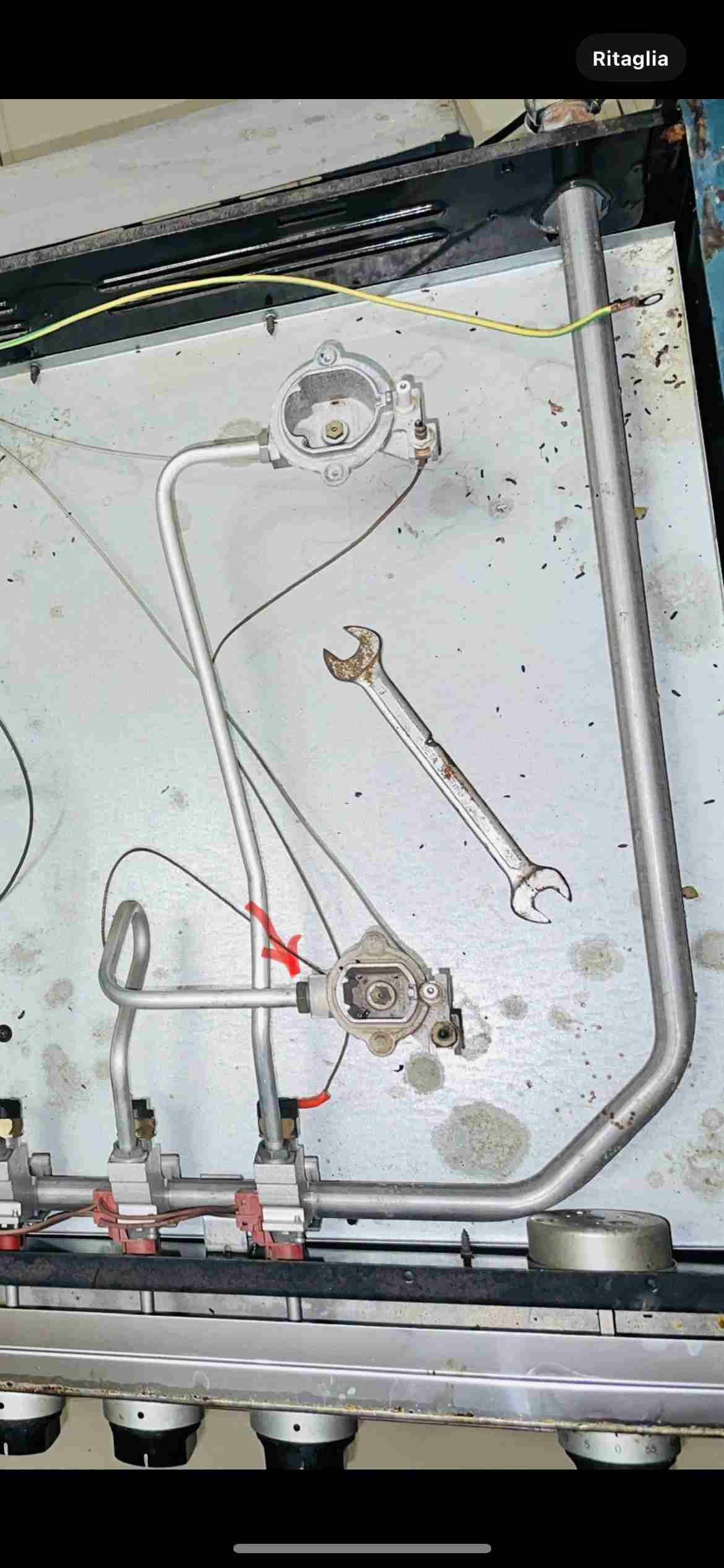

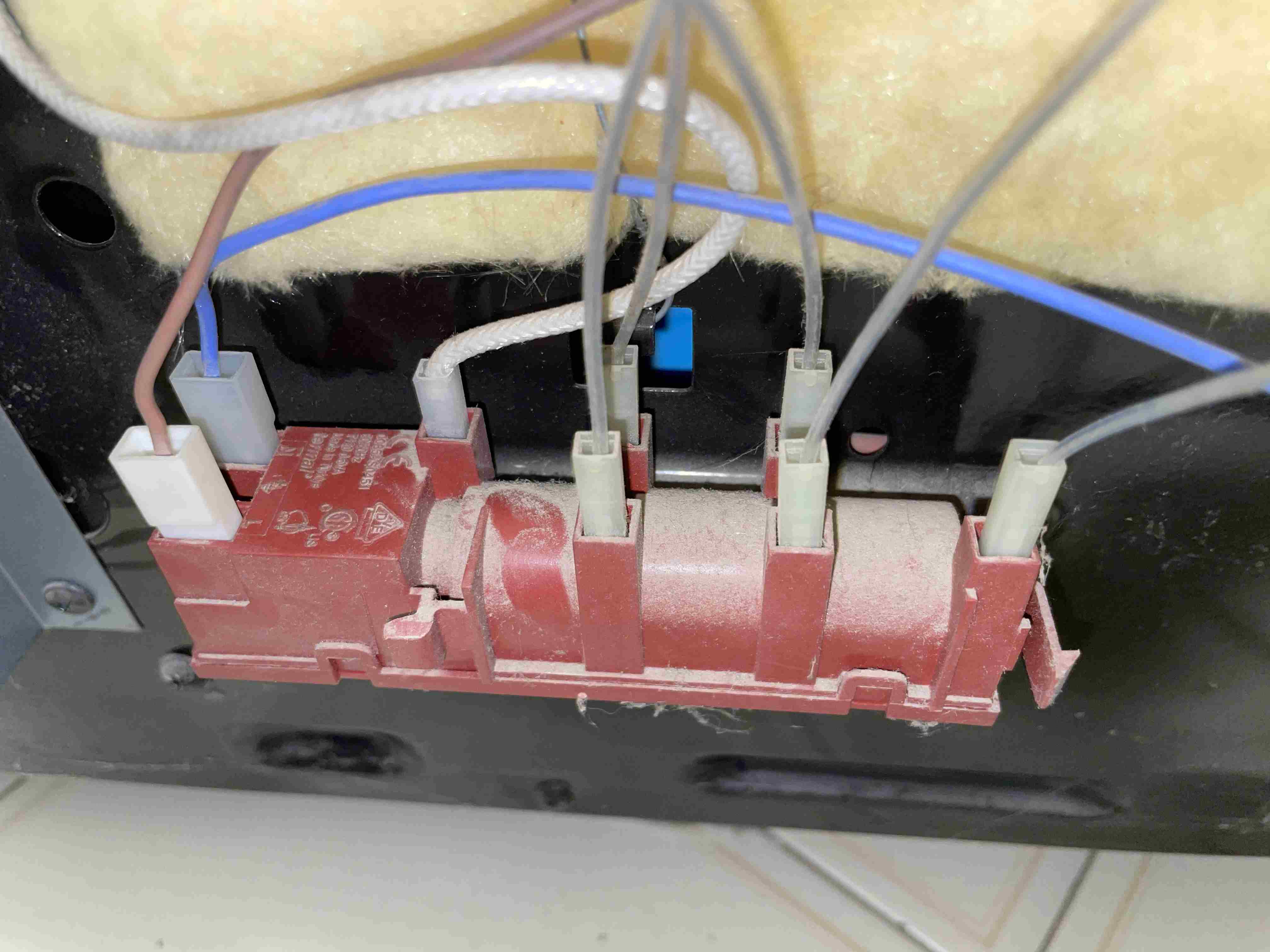

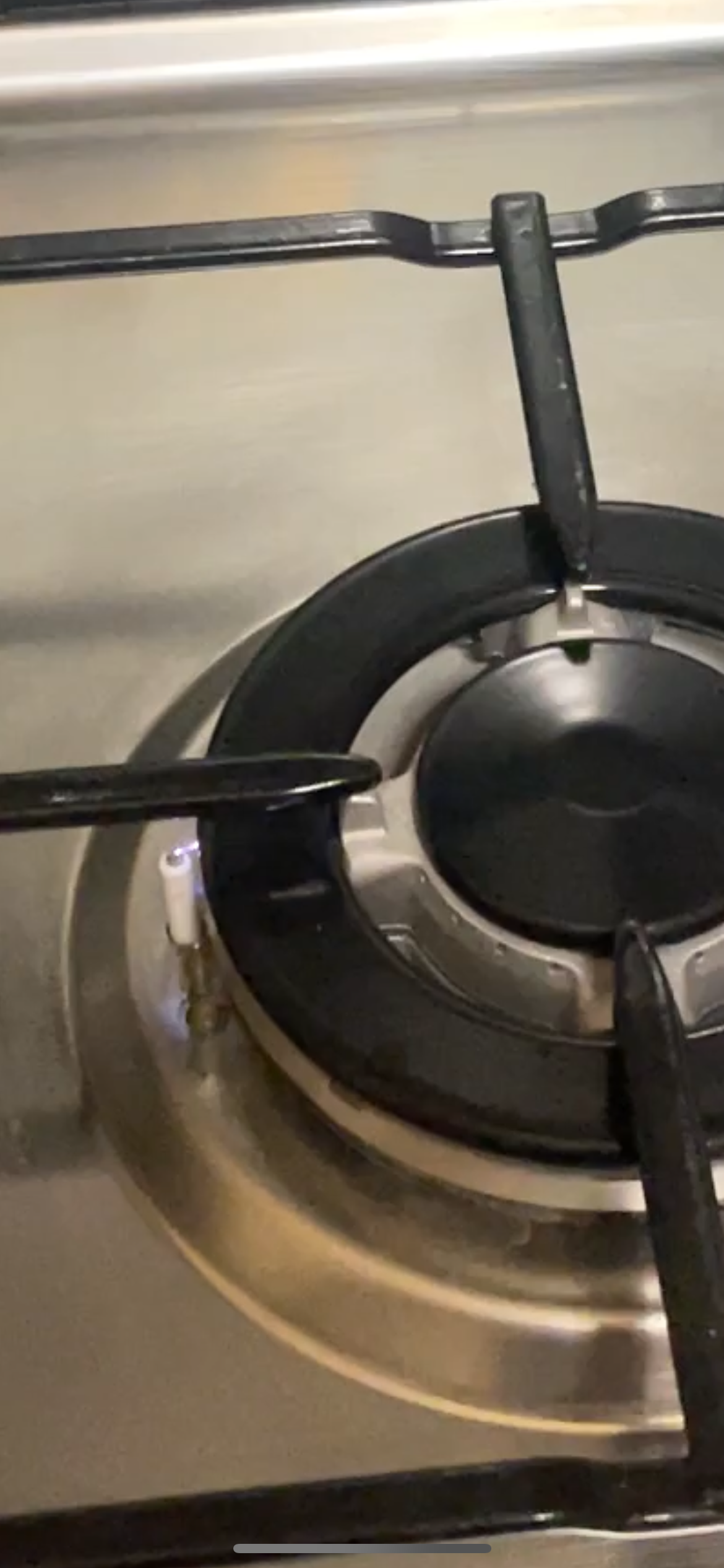

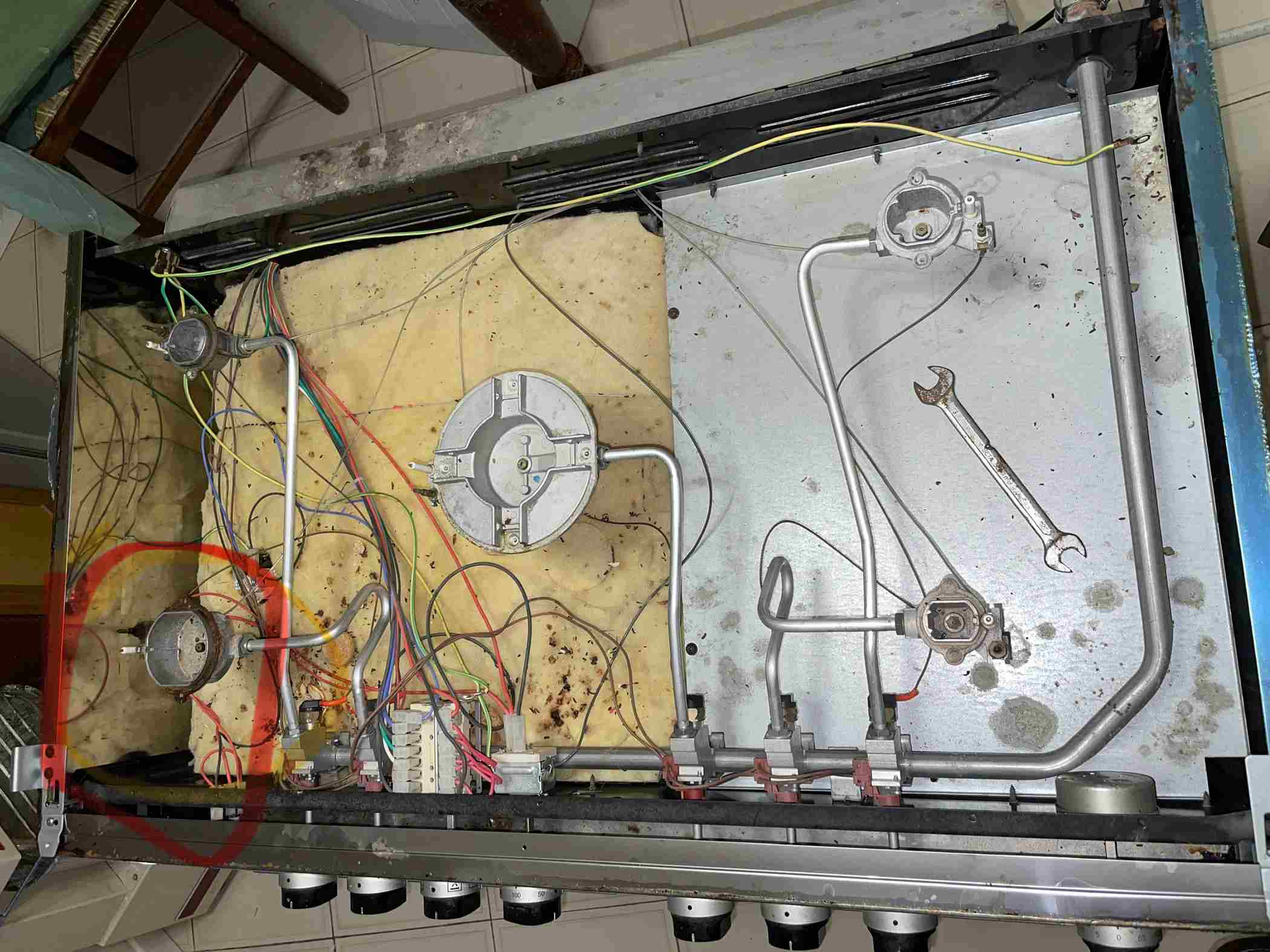

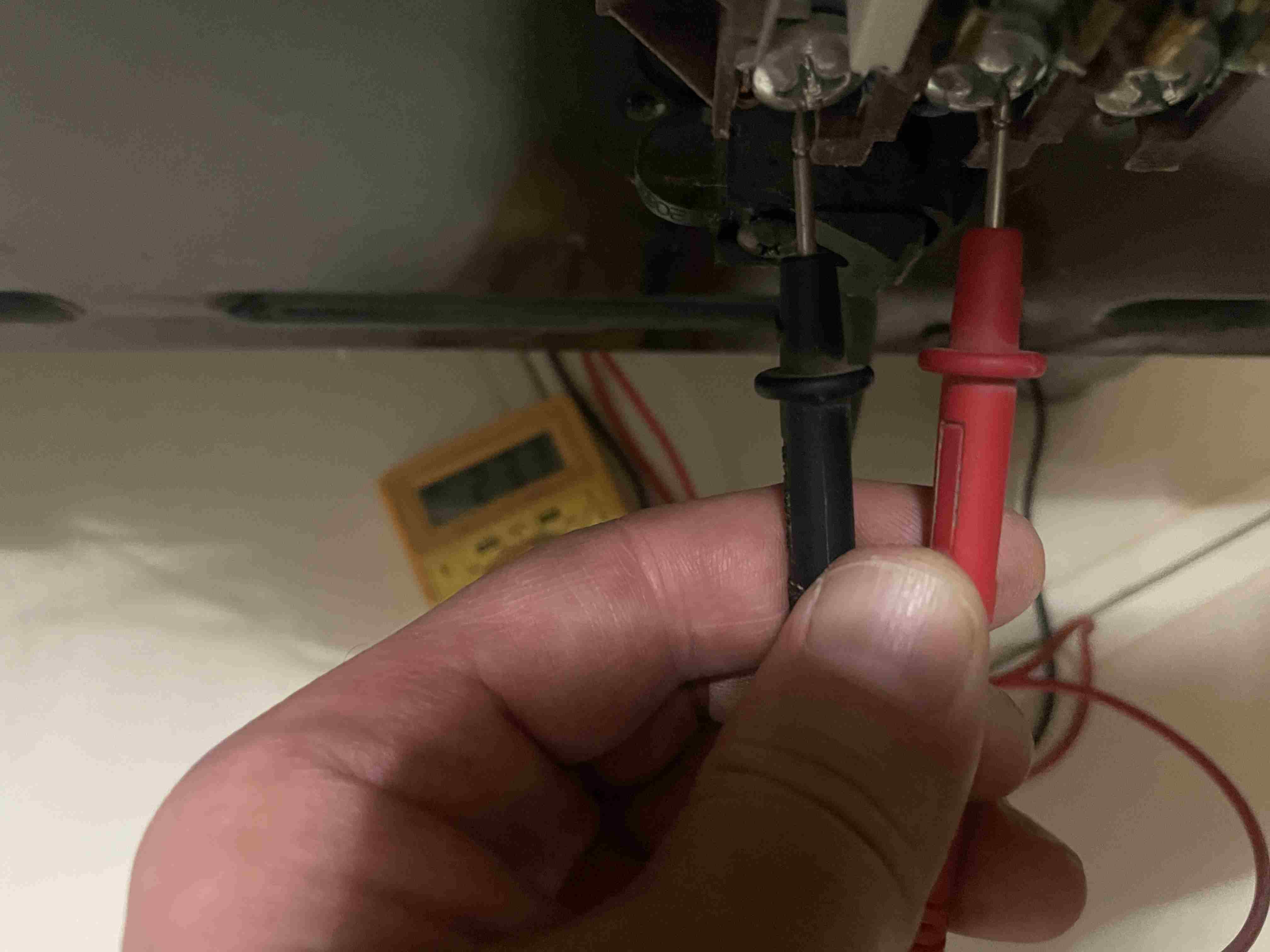

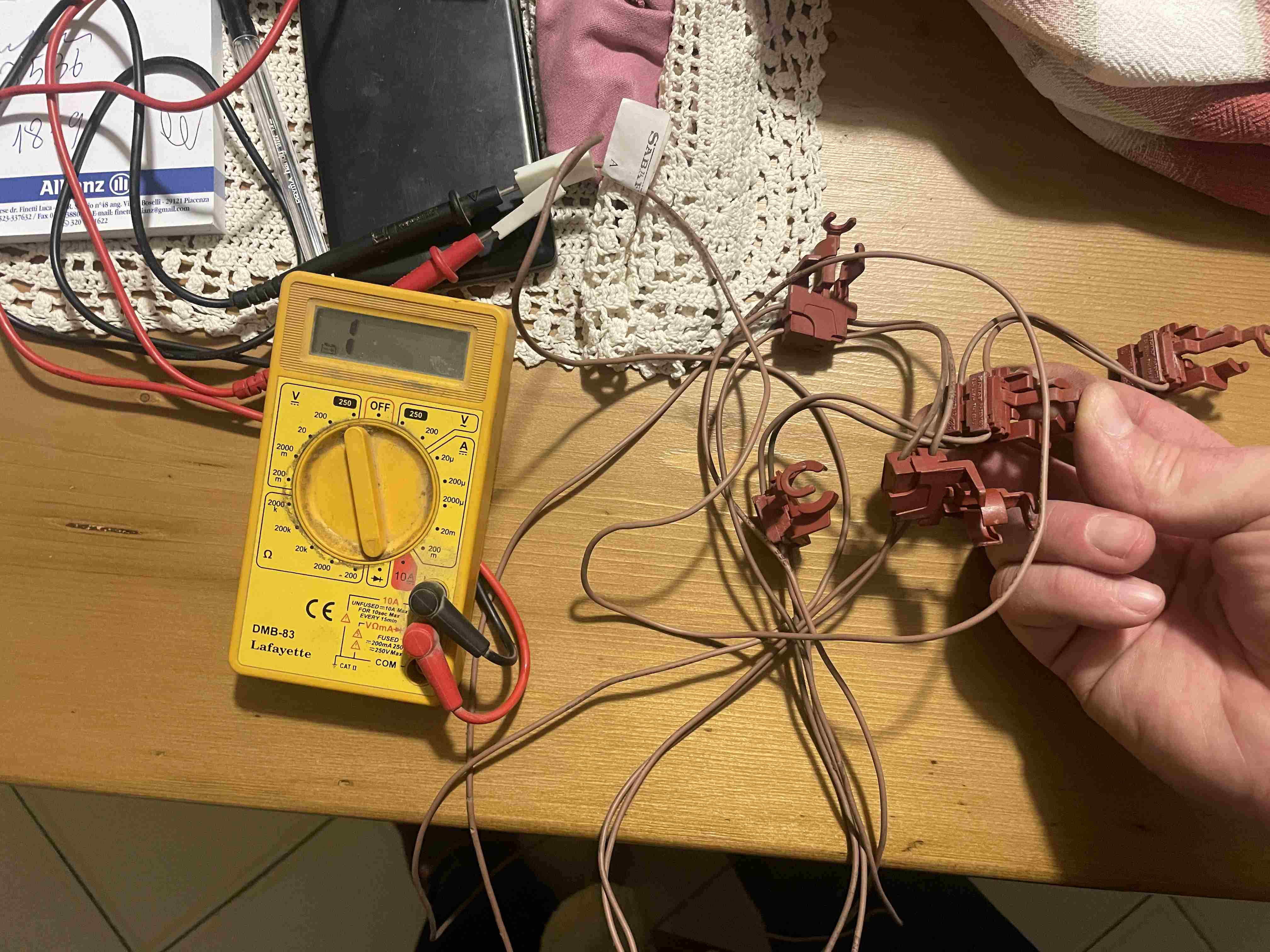

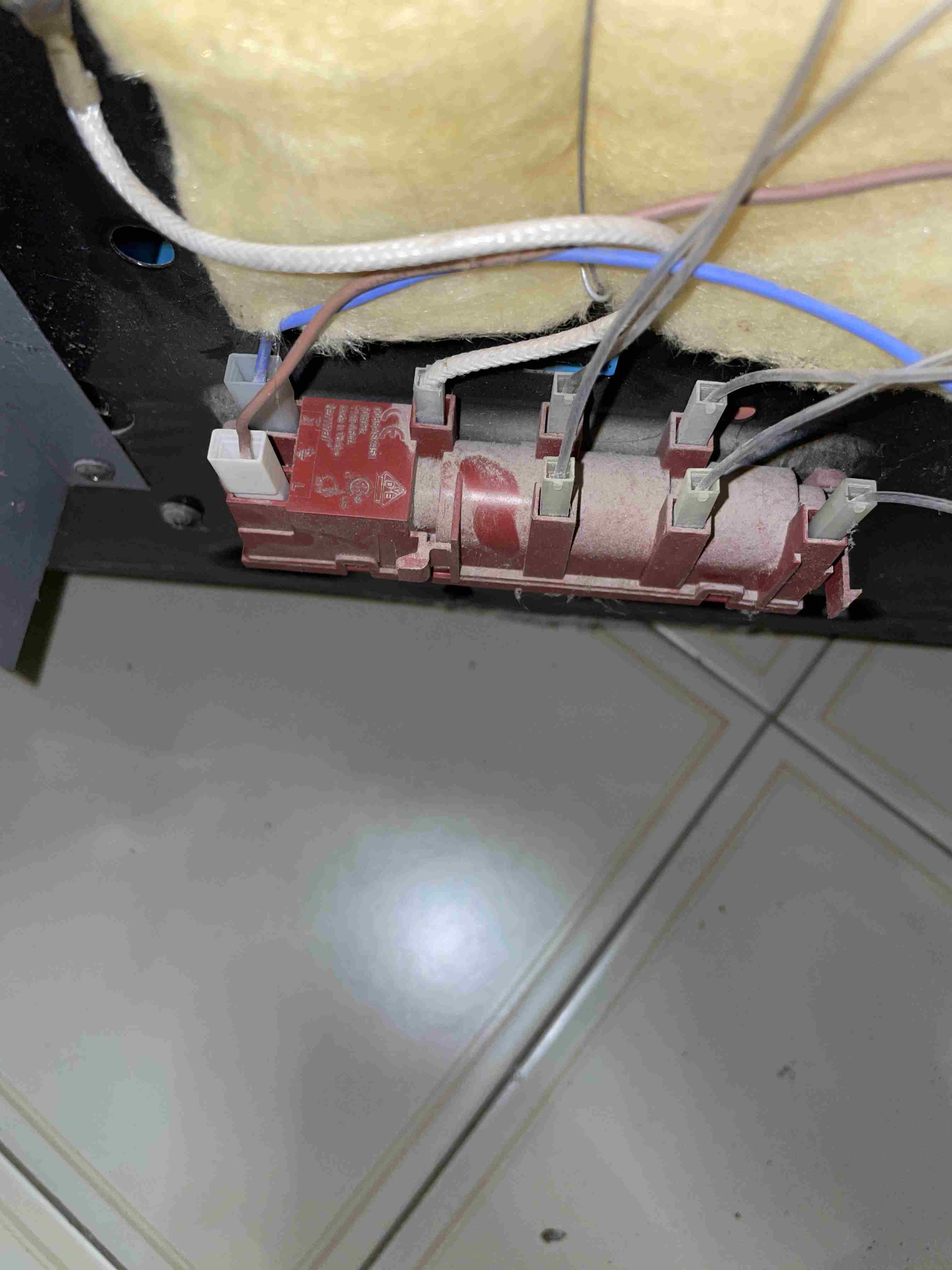

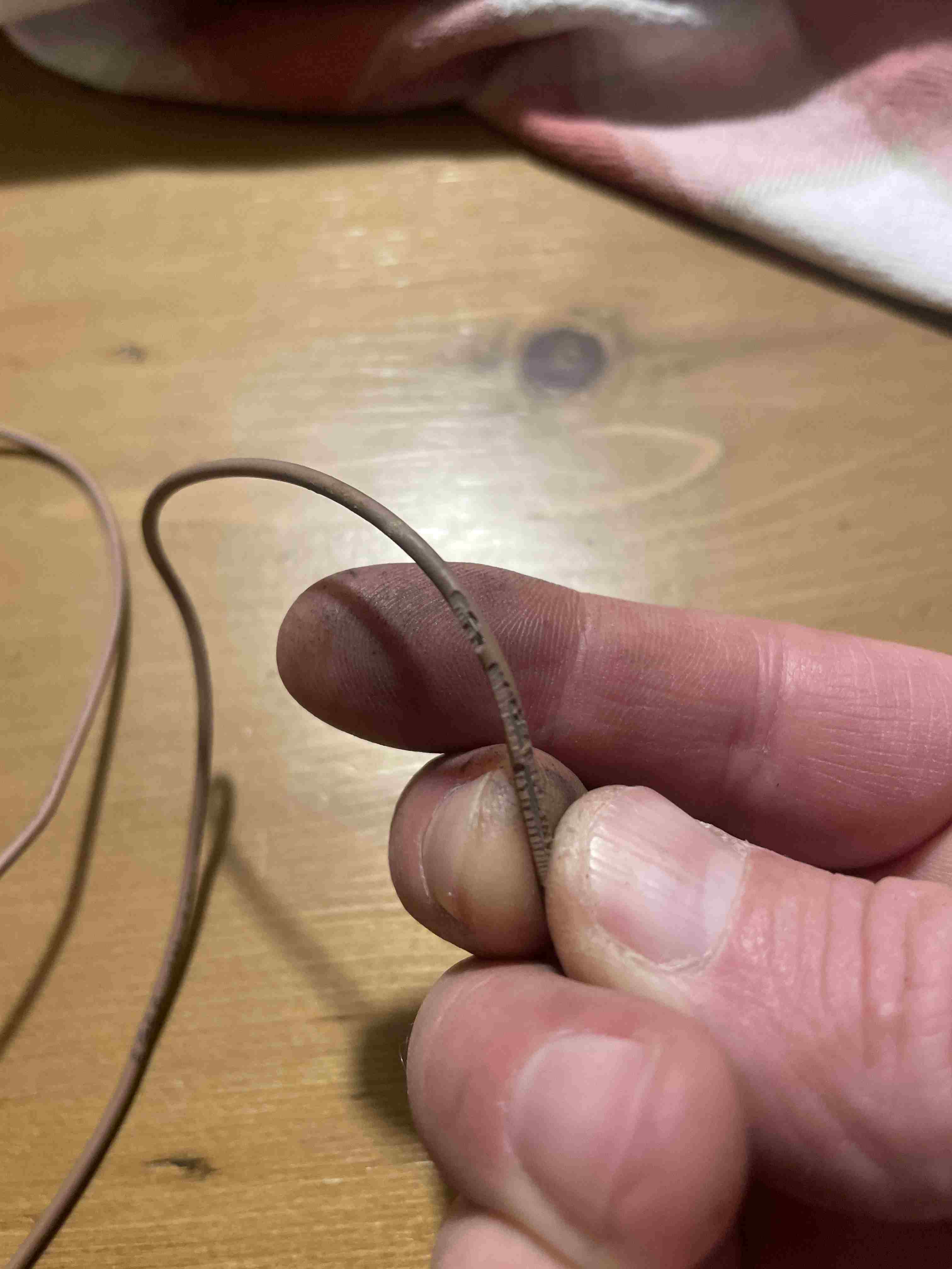

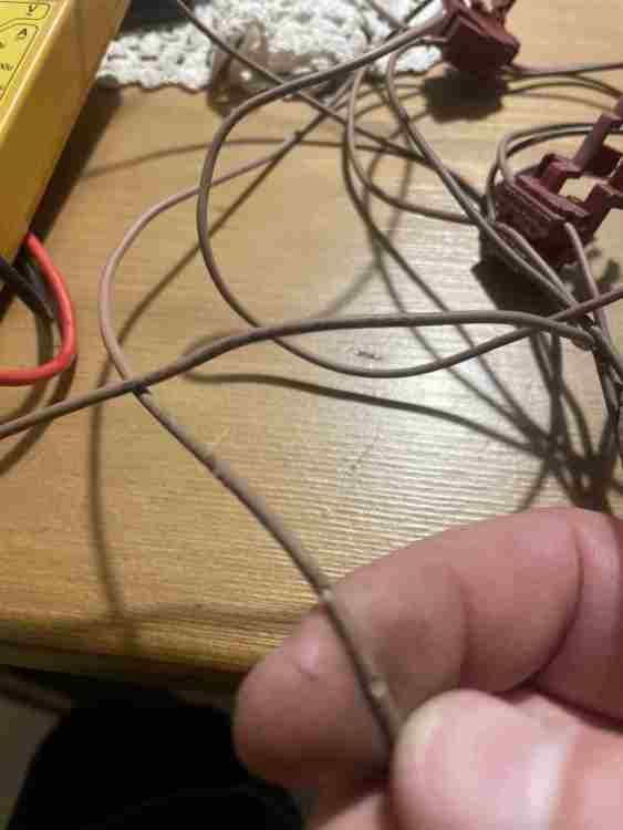

Adolfo69 Inserito: 23 ottobre 2023 Segnala Share Inserito: 23 ottobre 2023 Buona sera a tutti come da titolo sono alle prese con la cucina a gas (della suocera) per il mancato funzionamento delle candelette. Col tester ho verificato e non sono interrotte, danno tutte e 5 continuità tra i 2 capi. Quindi deduco “forse” che non sono guaste… mi potete dare qualche consiglio a riguardo ? Potrebbe essere la catenaria o il trasformatore? come posso fare per capirlo? Grazie mille metto alcune immagini dei componenti Link al commento Condividi su altri siti More sharing options...
Stefano Dalmo Inserita: 23 ottobre 2023 Segnala Share Inserita: 23 ottobre 2023 Controlla se quando pigi arriva la 220 sul trasformatore , filo blu e marrone. Se non arriva , Controlla se dove inserisci la spina è presente la 220 , se nella presa e' presente E sul trasformatore no , non è un problema del trafo , ma magari della catenaria , se invece ci arriva la 220 sul trafo e non funziona , è da sostituire il trafo . Link al commento Condividi su altri siti More sharing options...
Adolfo69 Inserita: 23 ottobre 2023 Autore Segnala Share Inserita: 23 ottobre 2023 Grande Stefano!!!! Sapevo che avresti risposto per primo ! Grazie mille , appena andrò a Piacenza proverò (son di Torino ) tanto ora li usano la stufa quindi abbiamo tempo😉 grazie mille ancora ti farò sapere .. Link al commento Condividi su altri siti More sharing options...
Stefano Dalmo Inserita: 23 ottobre 2023 Segnala Share Inserita: 23 ottobre 2023 Fai sapere . Link al commento Condividi su altri siti More sharing options...
Adolfo69 Inserita: 17 novembre 2023 Autore Segnala Share Inserita: 17 novembre 2023 Il 23/10/2023 alle 23:09 , Stefano Dalmo ha scritto: Fai sapere . Ciao , eccomi qua, ho provato a misurare dove arriva la corrente dal cavo di rete ed ho trovato la 220, ho scollegato i due fili che portano la 220 al trasformatore e premendo i pomelli non arriva nulla , quindi come dicevo probabilmente sarà la catenaria (se non un filo interrotto Link al commento Condividi su altri siti More sharing options...
Stefano Dalmo Inserita: 17 novembre 2023 Segnala Share Inserita: 17 novembre 2023 Bene , allora Controlla la catenaria , però quei pulsanti sono in parallelo , Non credo siano tutti rotti ,ci sarà una interruzione da qualche parte. Link al commento Condividi su altri siti More sharing options...
Adolfo69 Inserita: 18 novembre 2023 Autore Segnala Share Inserita: 18 novembre 2023 29 minuti fa, Stefano Dalmo ha scritto: Bene , allora Controlla la catenaria , però quei pulsanti sono in parallelo , Non credo siano tutti rotti ,ci sarà una interruzione da qualche parte. Mettendoli in continuità il tester è collegando i puntali ai 2 pin , se premo tutti i pulsanti non mi da continuità, o sono tutti rotti oppure è interrotto un filo in qualche punto … ho notato che il filo ha la guaina interrotta in vari punti, si vede il rame ma è intero Link al commento Condividi su altri siti More sharing options...
piergius Inserita: 18 novembre 2023 Segnala Share Inserita: 18 novembre 2023 (modificato) Stendi bene tutta la Catenaria facendo correre i 2 fili paralleli. Puoi testare i Pulsanti mettendo i Puntali ai capi dell ' ultimo . - Poi provi la Continuità un filo alla volta tra Faston e ultimo Pulsante . Quello che trovi interrotto, prova, con l'aiuto di uno spillo, il tratto tra Faston e 1° Pulsante, sempre rispetto all ' ultimo Pulsante . - Buona giornata! Modificato: 18 novembre 2023 da piergius Impaginazione Link al commento Condividi su altri siti More sharing options...
Adolfo69 Inserita: 18 novembre 2023 Autore Segnala Share Inserita: 18 novembre 2023 (modificato) 7 ore fa, piergius ha scritto: Stendi bene tutta la Catenaria facendo correre i 2 fili paralleli. Puoi testare i Pulsanti mettendo i Puntali ai capi dell ' ultimo . - Poi provi la Continuità un filo alla volta tra Faston e ultimo Pulsante . Quello che trovi interrotto, prova, con l'aiuto di uno spillo, il tratto tra Faston e 1° Pulsante, sempre rispetto all ' ultimo Pulsante . - Buona giornata! Ciao e grazie per la risposta, ieri sera avevo fatto proprio quella verifica ed erano fuori uso tutti e 5 , nessuno dava continuità premendoli .Dopo averne smontato uno e pulito bene dall’’ossido ha ripreso a funzionare, così ho proseguito e li ho smontati tutti risolvendo il problema, li ho puliti bene e spruzzato liquidò per contatto, ora funzionano benissimo. L’unica cosa che ho notato smontando il coperchio superiore della cucina , che una delle 5 coppe aveva il dado di serraglio sul tubo gas lento. Sono sicurissimo di averli controllati tutti ed averli serrati un mese fa circa verificando 2 volte, anche perché l’avevo già trovato lento . Sarà il caso di mettere del frena filetti o teflon ? Oppure rischio di non svitarli più ? grazie Modificato: 18 novembre 2023 da Adolfo69 Link al commento Condividi su altri siti More sharing options...
Stefano Dalmo Inserita: 18 novembre 2023 Segnala Share Inserita: 18 novembre 2023 Stringi bene , non mettere teflon ne frenafiletti , accertati che si stringa bene però. Link al commento Condividi su altri siti More sharing options...
Adolfo69 Inserita: 18 novembre 2023 Autore Segnala Share Inserita: 18 novembre 2023 46 minuti fa, Stefano Dalmo ha scritto: Stringi bene , non mettere teflon ne frenafiletti , accertati che si stringa bene però. 👍 ok grazie mille , smonto e verifico Link al commento Condividi su altri siti More sharing options...
Adolfo69 Inserita: 19 novembre 2023 Autore Segnala Share Inserita: 19 novembre 2023 3 ore fa, Stefano Dalmo ha scritto: Stringi bene , non mettere teflon ne frenafiletti , accertati che si stringa bene però. Fatto ! Ho chiuso tutto più che potevo, oltre avrei spanato filetto o dado… grazie a tutti! Link al commento Condividi su altri siti More sharing options...
Stefano Dalmo Inserita: 19 novembre 2023 Segnala Share Inserita: 19 novembre 2023 Bravo Adolfo !! 👍👏 Link al commento Condividi su altri siti More sharing options...
