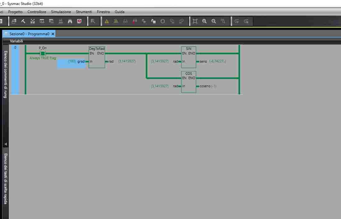

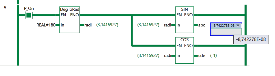

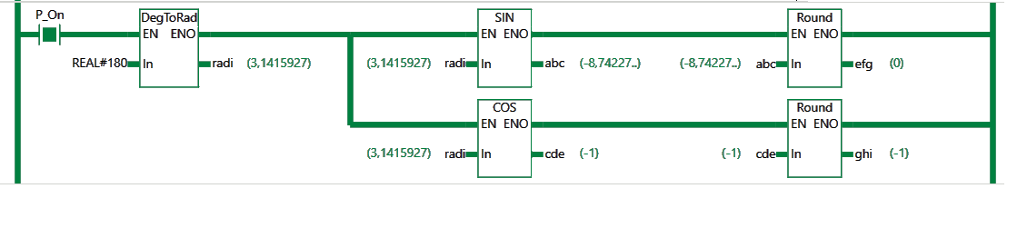

Funzioni Sin, Cos in sysmac studio
Buongiorno a tutti, ho difficoltà nell'utilizzo delle funzioni "sin" e "cos" in sysmac, in particolare i risultati delle funzioni non sono corretti, ad esempio se converto 180° in radianti, con risultato 3.14159 e poi il "sin", il risultato è -8.74227 quando dovrebbe essere 0. Qualcuno potrebbe dirmi come risolvere il problema? Grazie a tutti
Modificato: da Fabiolino87
Ciao
Non c'è nessun problema. Quel numero è quasi zero:   -8 x 10 alla -8
Puoi fare un'approssimazione a zero.
Puoi anche usare LREAL invece di REAL ed ottieni  -1 x 10 alla -16 ancora più vicino a zero.
Grazie mille. C'è un modo per farlo come risultato 0? Grazie
Modificato: da Fabiolino87
