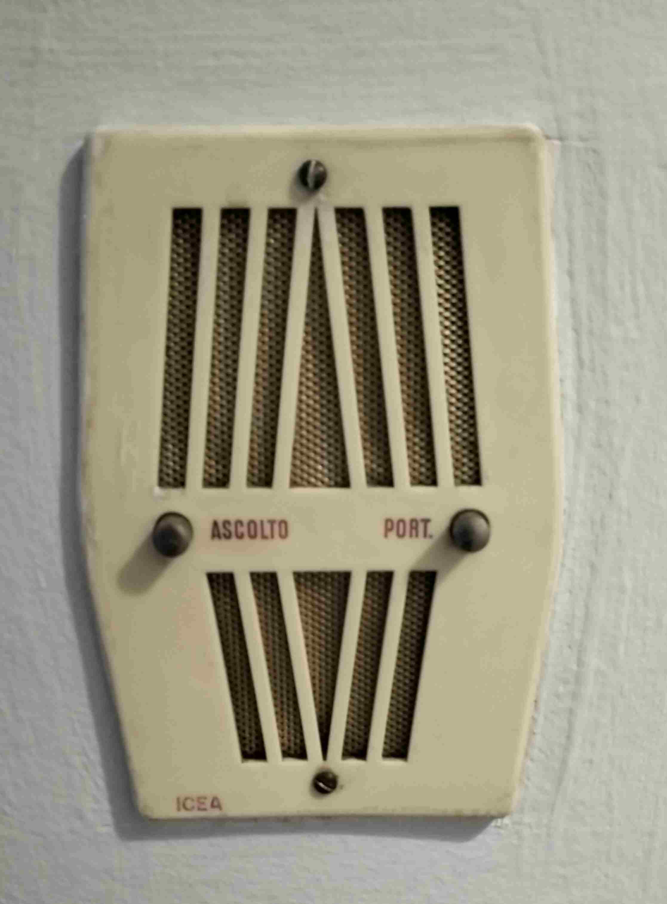

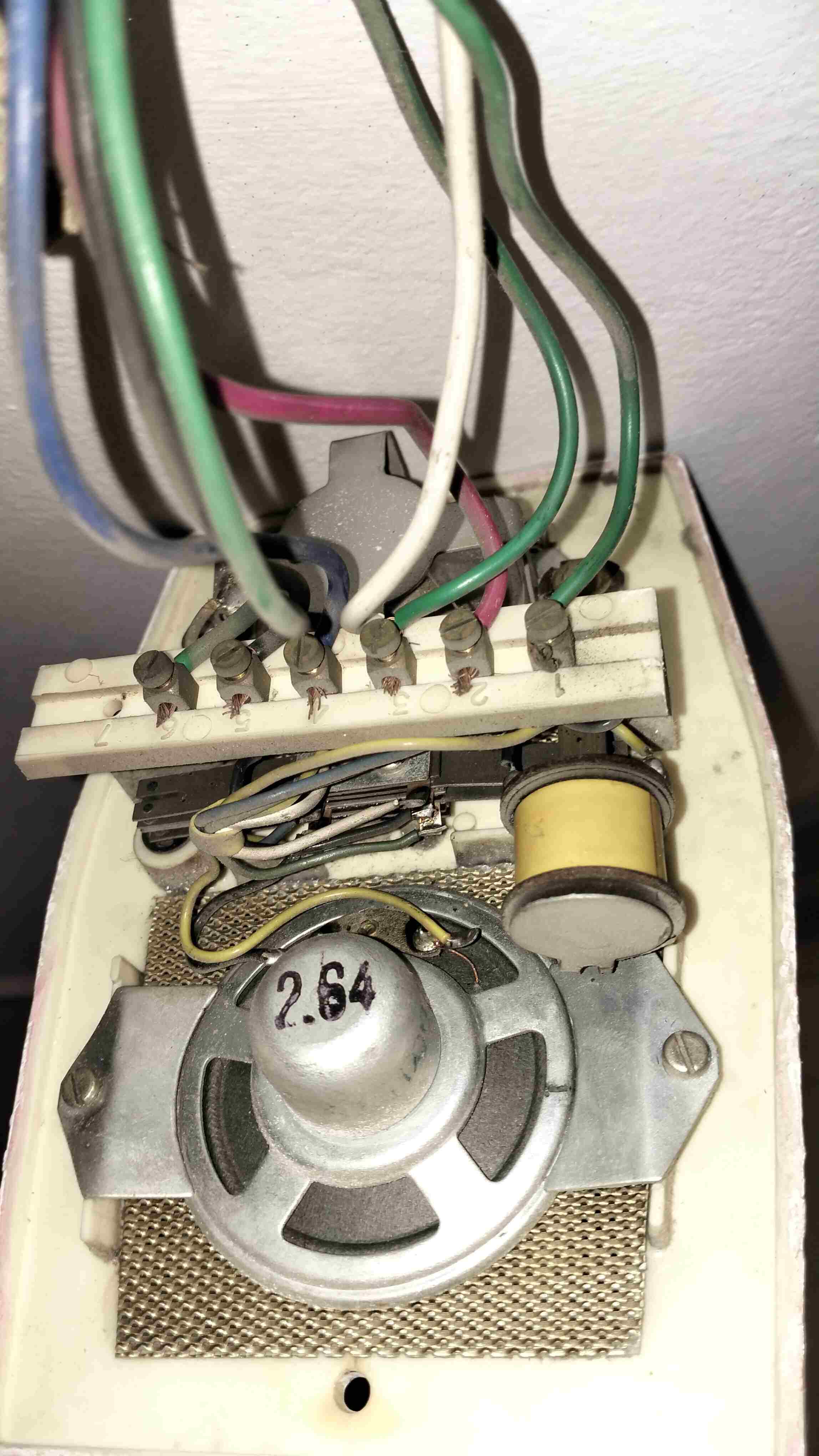

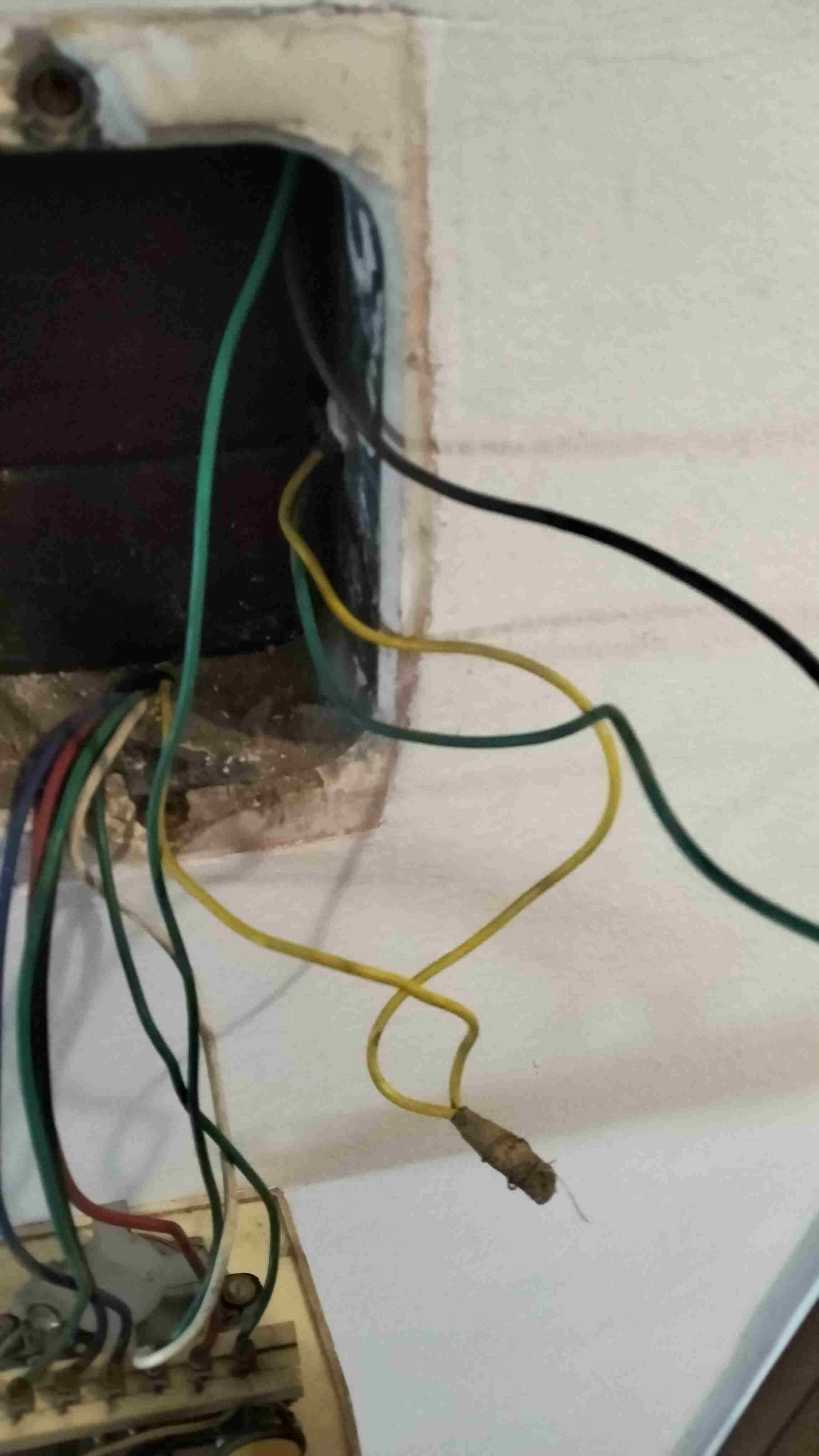

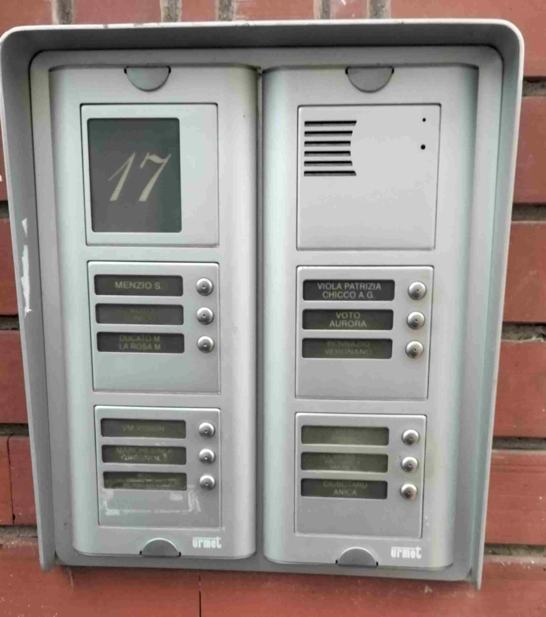

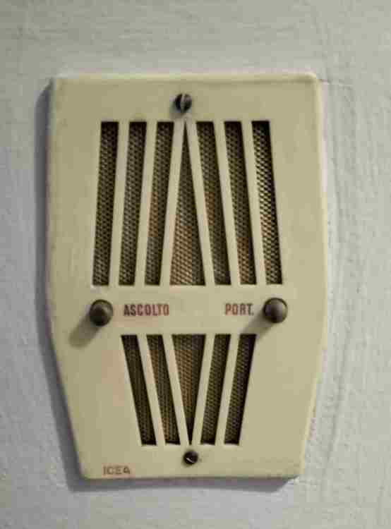

Collegamenti citofono Icea
del_user_312632
Buongiorno,
Guardando sul forum non sono riuscito a trovare delle soluzioni,
Dovrei sostituire un vecchio citofono Icea con un Urmet 1130/11 meccanico,unica soluzione consigliata dal rivenditore essendo un impianto datato in un condominio con una pulsantiera esterna Urmet.
I collegamenti trovati sono:
1 verde
2 rosso
3 bianco ponticellato con verde ronzatore esterno
4 blu
5 nero
6 verde
Poi c'è un filo giallo che collega direttamente il campanello
Ed un verde dal campanello unito ad un filo nero che vá al ronzatore.
Potreste aiutarmi grazie
