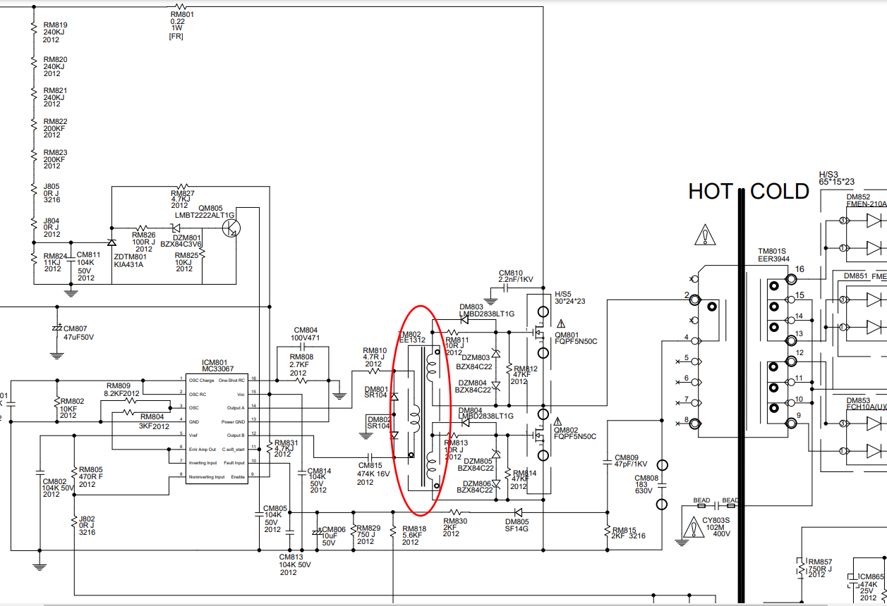

bn44-00192B salta sempre resistenza di protezione
salve a tutti, scrivo per un problema che non riesco a risolvere forse per mia poca conoscenza...
ho un tv samsung 32 pollici che monta la piastra bn44-00192B metto in allegato una parte dello schema... Nello specifico mi salta sempre la resistenza di protezione RM801 nonostante a valle mi pare sia tutto ok... con la resistenza nuova la tv funzioan per 10 min circa e poi mi salta la resistenza
Potreste dirmi voi che controlli fareste? vi è mai capitato un problema del genere? Grazie anticipatamente a chi mi aiuterà
Il 24/10/2023 alle 23:20 , 3kek1 ha scritto:
sono in corto  qm801-2
no.. non sono in corto.. la tv si accende dura una decina di minuti...
Sostituisci il CM810 da 2.2nf 1Kv e CM808 18nf 630V, non dovrebbe più saltare la R801.
  • 1 month later...
