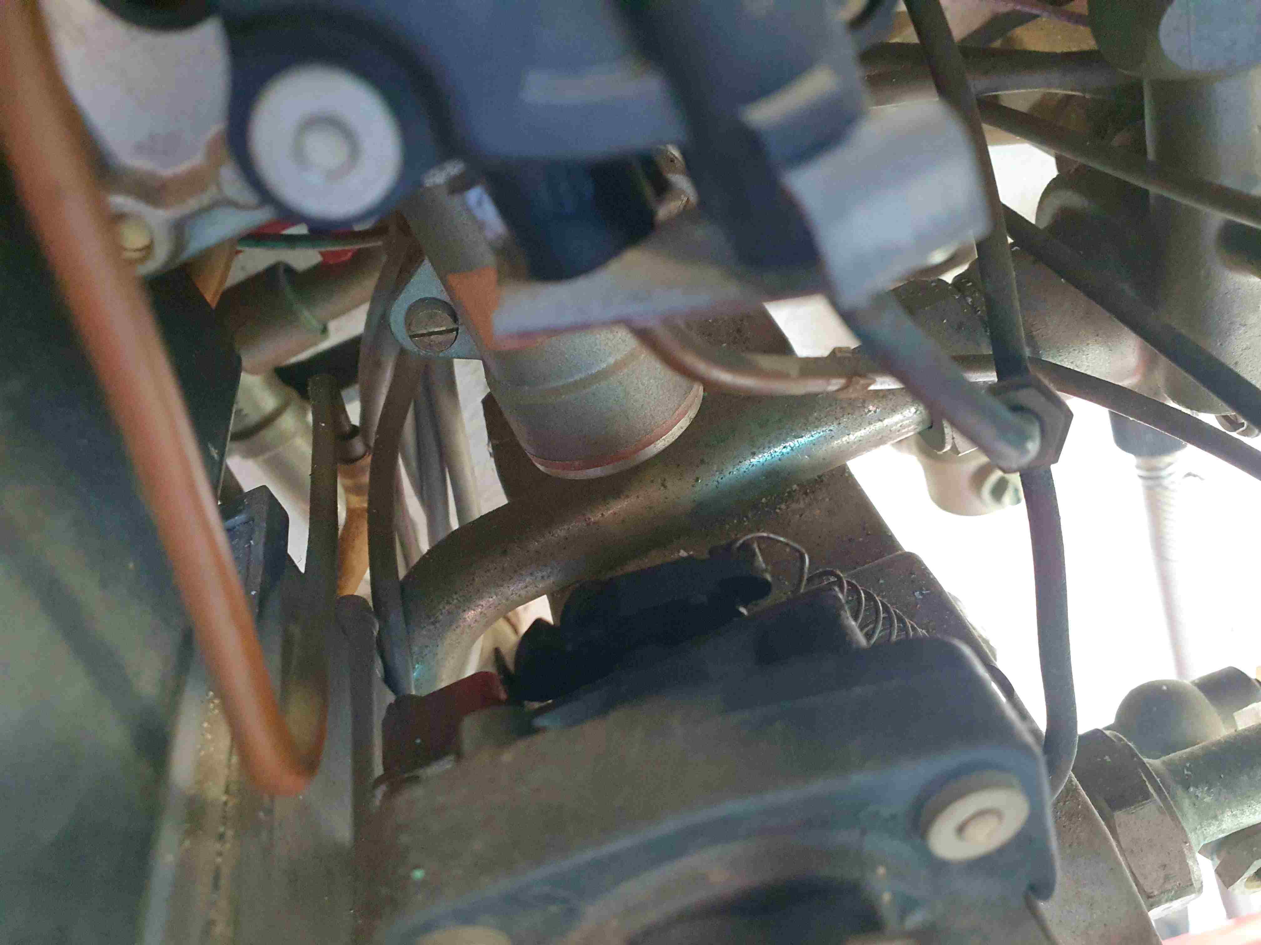

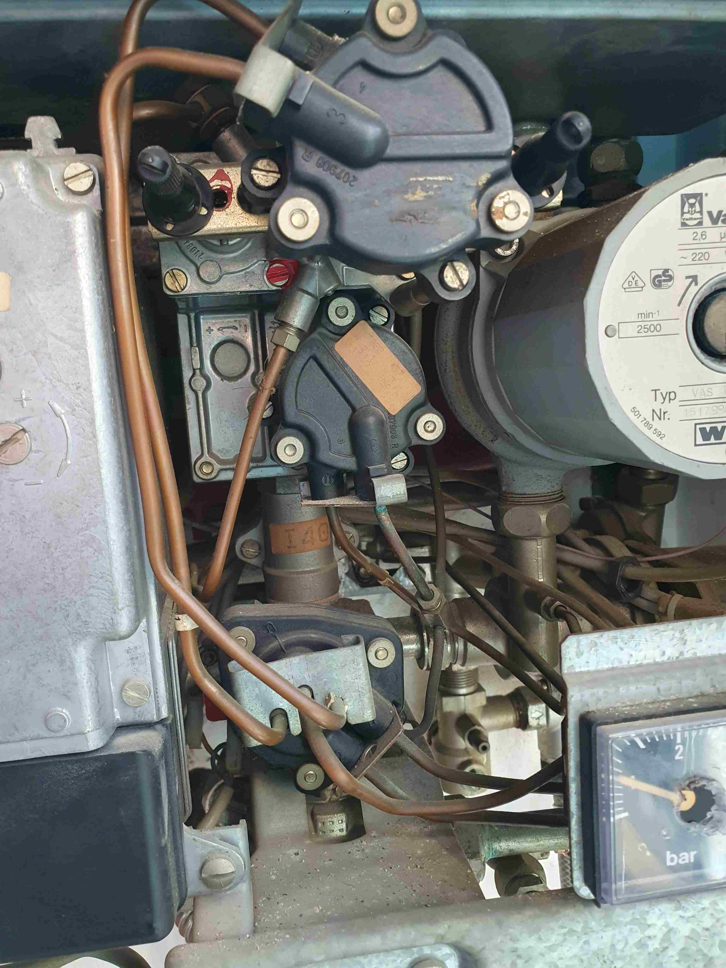

Registrazione commutatore idraulico waillant cvw.240
20231025_105840.thumb.jpg.daddbb5c702ccedf108063c2797d8879.jpgBuongiorno siccome ho il problema che sicuramente anno avuto anche altre persone,  ma non ho ne capito e  ne trovato una giusta discussione che parla specificamente del  commutatore idraulico e del funzionamento corretto,  da cosa è azionato e se si può registrare, non so se sbaglio il movimento lo da la  membrana  che sta sul gruppo acqua sotto al commutatore , se qulcuno puo aiutarmi e  spiegare perché siccome per un pelo di movimento mancante non fa accendere la fiamma su tutti i rubinetti di casa tranne se tolgo i filtrini in alcuni rubinetti, allora riesce a fare il pelo mancante per la giusta accensione
