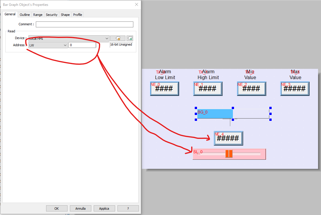

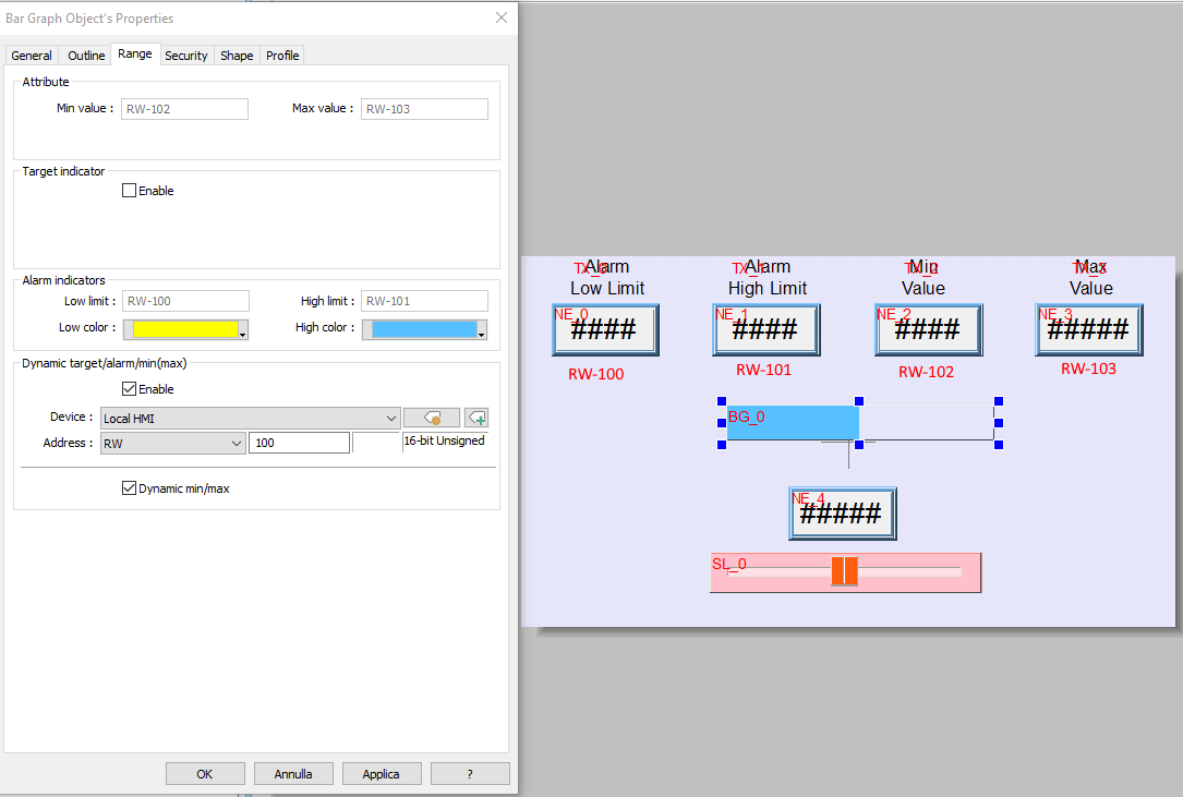

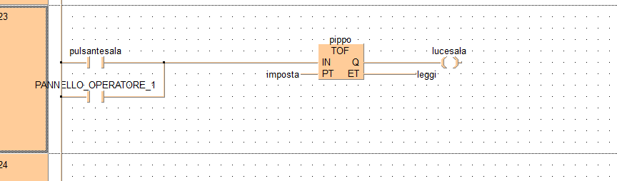

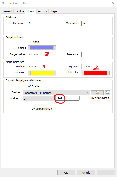

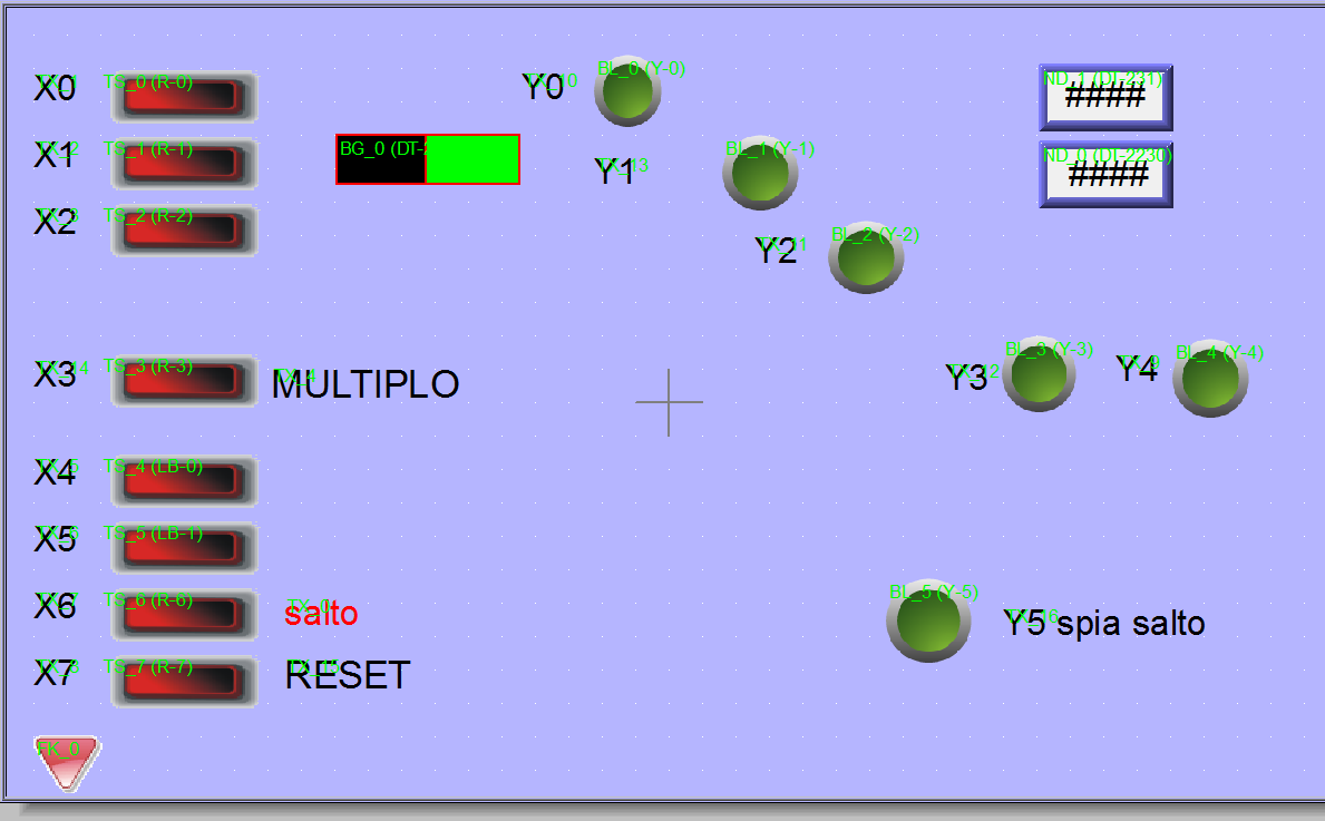

francesco2013 Inserito: 25 ottobre 2023 Segnala Inserito: 25 ottobre 2023 Buonasera, mi trovo in difficolta per programmare un grafico a barra su un pannello operatore, nel plc ho un temporizzatore impostabile da pannello , vorrei aggiungervi anche il grafico per visualizzare lo scorrere dello stesso.Funziona tutto se imposto il range max con valore fisso, ma se flaggo zero/spam dinamici, mi ritrovo "val min dt 243 val max dt 244. Nella schermata generale indirizzo letto dt 241. Dove trovo dt 243 e dt244? Grazie
Livio Orsini Inserita: 26 ottobre 2023 Segnala Inserita: 26 ottobre 2023 Dovresti almeno fornire marca e tipo di pannello; sei nella sezione panasonic e si presune che il PLC sia panmasonic, ma il modello è ignoto.
francesco2013 Inserita: 26 ottobre 2023 Autore Segnala Inserita: 26 ottobre 2023 Buongiorno, chiedo venia : il plc è un FP X0 L 14R e il pannello operatore un Weintek MT 8051IP programmato con Easy Builder pro v6 Grazie
Simone.Salarsi Inserita: 26 ottobre 2023 Segnala Inserita: 26 ottobre 2023 dt241 è la variabile PLC immagino, giusto? quindi anche DT243 e DT244 saranno tag del PLC. Dovresti essere comunque libero di assegnare i limiti dinamici a qualsiasi variabile, sia locale ( quindi LW o RW) che da PLC prova a mostra una schermata dell'oggetto e delle impostazioni per capire meglio
francesco2013 Inserita: 26 ottobre 2023 Autore Segnala Inserita: 26 ottobre 2023 Si dt 241 è una variabile del plc che mi ha assegnato in automatico ,dt 243 e dt 244 non ce l'ho da nessuna parte e nemmeno il programma me le fa assegnare manualmente.
Simone.Salarsi Inserita: 26 ottobre 2023 Segnala Inserita: 26 ottobre 2023 è questa l'impostazione che stai cercando di fare? Se guardi attentamente vedrai spuntando l'enable su Dynamic attivi la soglia di target e quelle di allarme min e max. Questi valori sono contenuti in indirizzi successivi a quello inserito nel campo "Dynamic" Chiaramente se punti al PLC quei registri devono essere nel PLC, oppure puoi usare variabili HMI RW ( che sono retentive)
francesco2013 Inserita: 26 ottobre 2023 Autore Segnala Inserita: 26 ottobre 2023 Si proprio questa, ma sul plc non ho i dt 244 dt 242 ( dove mettere le informazioni ), la mia variabile che è un tempo dt 241.
Simone.Salarsi Inserita: 26 ottobre 2023 Segnala Inserita: 26 ottobre 2023 io non uso Panasonic, quindi non lo conosco. Però immagino che DT siano aree di memoria disponibili in cui creare nuove variabili. Se non vuoi usare usare registri del PLC , come ho detto prima, puoi assegnare RW interne del pannello
francesco2013 Inserita: 26 ottobre 2023 Autore Segnala Inserita: 26 ottobre 2023 Ho provato con le rw del pannello ma non ci sono riuscito a rendere dinamica la barra del range.
Simone.Salarsi Inserita: 27 ottobre 2023 Segnala Inserita: 27 ottobre 2023 cerca di spiegare meglio il tuo problema... hai valorizzato le RW ? perchè sicuramente di default mi aspetto che abbiano valore 0.
francesco2013 Inserita: 27 ottobre 2023 Autore Segnala Inserita: 27 ottobre 2023 (modificato) Ho provato con le rw del pannello ma non ci sono riuscito a rendere dinamica la barra del range. Modificato: 27 ottobre 2023 da francesco2013
francesco2013 Inserita: 28 ottobre 2023 Autore Segnala Inserita: 28 ottobre 2023 In pratica l" uscita leggi di pippo deve farmi scorrere la barra nero verde per visualizzare lo sorrere del tempo.
Roberto Gioachin Inserita: 28 ottobre 2023 Segnala Inserita: 28 ottobre 2023 Ma se è così complicato, perché non imposti la tua barra con valore da 0 a 100 e fai fare il calcolo al PLC? Al PLC fai fare il calcolo valore barra = ( leggi x 100 / imposta ) dopo aver verificato che imposta sia diverso da zero. Naturalmente dovrai fare le dovute conversioni, visto che i dati che hai sono in formato Time e tu devi utilizzarli suppongo in DINT sul pannello. Considera che la conversione "TIME_TO_DINT" ti fornisce un dato in centesimi di secondo, vale a dire che se "imposta" vale 1,0 sec, dalla conversione ottieni 100 come valore.
Simone.Salarsi Inserita: 28 ottobre 2023 Segnala Inserita: 28 ottobre 2023 continui a dire che non va ma senza spiegarne il problema nè mostrare le impostazioni, un pò come andare dal medico e dire "sto male". Ti lascio un progettino di esempio sperando di riuscire a chiarire i tuoi dubbi, di seguito le spiegazioni: Il parametro LW-0 che l'oggetto bar graph deve leggere non è altro lo slider che ho inserito per simulare lo scorrere del timer ( per non stare a tirare fuori un plc ed un HMI fisci) I/O Field NE_4 è solo una visualizzazione della variabile LW-0, solo per mostrare a quanto è il suo valore attuale Qui invece è come ho impostato i parametri per dinamizzare i limiti della barra ( RW102 ed RW-103) e le soglie di allarme (RW-100 ed RW101). Siccome è solo lo scorrere di un timer, potresti non avere bisogno di soglie di allarme. Visto che non è possibile disattivarle potresti inserire "Alarm Low Limit = 0" ed "Alarm High Limit = Max Value". Inoltre ho usato lo stesso colore della barra per Alarm High Limit Puoi scaricare gli esempi da qui, ti ho inserito anche un secondo progetto con un timer fatto nell'HMI https://we.tl/t-fmVC1oGL6B @Livio Orsini credo che a questo punto sia più una discussione da "HMI --> Altri HMI" piuttosto che da sezione Panasonic
Livio Orsini Inserita: 28 ottobre 2023 Segnala Inserita: 28 ottobre 2023 1 ora fa, Simone.Salarsi ha scritto: credo che a questo punto sia più una discussione da "HMI --> Altri HMI" piuttosto che da sezione Panasonic Si lo credo anch'io e la sposto.
francesco2013 Inserita: 28 ottobre 2023 Autore Segnala Inserita: 28 ottobre 2023 In pratica l" uscita leggi di pippo deve farmi scorrere la barra nero verde per visualizzare lo sorrere del tempo. Grazie ora mi è chiaro.
