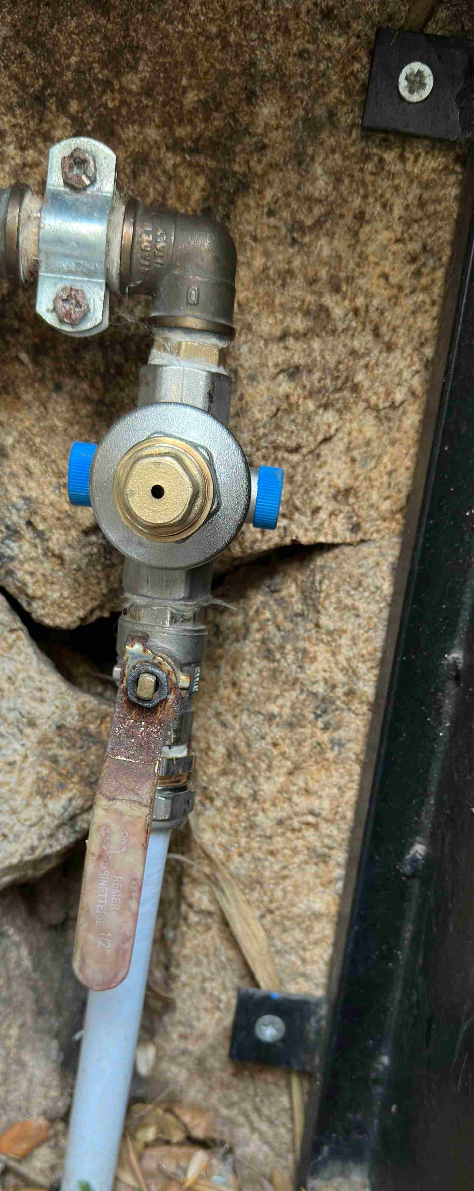

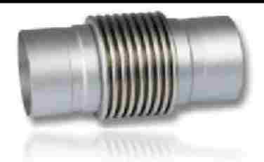

Juanne Inserito: 25 ottobre 2023 Segnala Inserito: 25 ottobre 2023 Buonasera a tutti Ho installato da poco un riduttore di pressione a monte dell'impiano idrico di casa per via della troppa pressione. Il dispositivo funziona bene perché effettivamente la pressione si è ridotta parecchio, però ho notato una cosa nuova. Praticamente, a rubinetto aperto, una volta che vado a chiudere l'acqua si sente un rumore sordo come se le tubazioni vibrassero. E questo vieni fatto ogni volta che chiudo l'acqua, mai quando viene aperta. Volevo avere un vostro parere, perché non vorrei creare danni all'impianto. Allego anche la foto del riduttore (magari potrebbe non essere adatto). Grazie
rubio2002it Inserita: 26 ottobre 2023 Segnala Inserita: 26 ottobre 2023 Ciao, prova a chiudere lentamente, probabilmente non lo sentirai più. Per me è il classico colpo d’ariete. Puoi installare a monte del riduttore un tronchetto a soffietto che annullerà il colpo
Juanne Inserita: 26 ottobre 2023 Autore Segnala Inserita: 26 ottobre 2023 Ciao Rubio, grazie mille per la risposta. In effetti, chiudendo lentamente non si sente nulla. Per caso potresti allegare una foto di questo tronchetto a soffietto? Comunque l'importante è che non vada a rovinare l'impianto. Grazie ancora.
rubio2002it Inserita: 26 ottobre 2023 Segnala Inserita: 26 ottobre 2023 Ciao, ho trovato questa foto in rete giusto per capire l’oggetto
Dumah Brazorf Inserita: 26 ottobre 2023 Segnala Inserita: 26 ottobre 2023 (modificato) Non sarebbe il caso di aggiungere un vaso di espansione? https://idraulica.caleffi.com/articolo/protezione-dalla-sovrappressione-valle-del-riduttore-di-pressione Modificato: 26 ottobre 2023 da Dumah Brazorf
