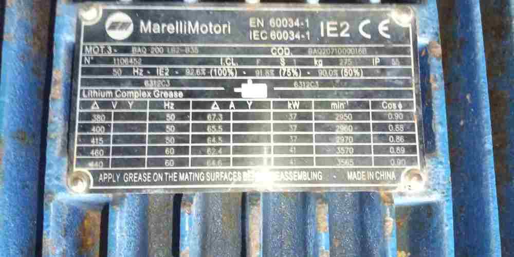

Ale899 Inserito: 25 ottobre 2023 Segnala Share Inserito: 25 ottobre 2023 (modificato) Salve a tutti Volevo sapere se questo motore di una pompa può essere avviato a stella-triangolo Modificato: 25 ottobre 2023 da Ale899 Link al commento Condividi su altri siti More sharing options...
batta Inserita: 25 ottobre 2023 Segnala Share Inserita: 25 ottobre 2023 (modificato) Con linea trifase da 400 V? Sì. Anzi, data la taglia e la velocità del motore (2 poli), in mancanza di soft starter o di inverter, direi che un avviamento Y/D è d'obbligo. Per poter fare avviamento Y/D il motore deve partire a vuoto, o con carico ridotto. Hai aperto due discussioni con la stessa identica domanda, cosa vietata dal regolamento. La sezione corretta sarebbe quell'altra. Questo motore, con i passo-passo, non ha nulla da spartire. Modificato: 25 ottobre 2023 da batta Link al commento Condividi su altri siti More sharing options...
Blackice Inserita: 26 ottobre 2023 Segnala Share Inserita: 26 ottobre 2023 Dalla targa sembra di NO visto che è indicato solo il collegamento a triangolo, probabilmente ha le matasse gia chiuse in fabbrica internamente, ma se apri la scatola della morsettiera è controlli ne avrai conferma. Comunque con un softstart o inverter lo avvii tranquillamente. Link al commento Condividi su altri siti More sharing options...
batta Inserita: 26 ottobre 2023 Segnala Share Inserita: 26 ottobre 2023 2 ore fa, Blackice ha scritto: Dalla targa sembra di NO visto che è indicato solo il collegamento a triangolo, probabilmente ha le matasse gia chiuse in fabbrica internamente, ma se apri la scatola della morsettiera è controlli ne avrai conferma Chiaro che per poter fare un avviamento Y/D c'è bisogno di avere a disposizione tutti e sei i capi degli avvolgimenti, ma mi pare strano che un motore della Marelli, seppur fatto in Cina, non abbia la classica scatola con i sei morsetti. Comunque, come dici, basta aprire la scatola per saperlo. Il motore non è nemmeno nuovo, e una birretta sul fatto che fosse già stato usato con avviamento Y/D ce la scommetterei 😉 Se ci sono solo tre morsetti e le connessioni sono fatte internamente, poco importa sapere se è collegato a Y o a D. In quel caso, l'avviamento Y/D non si può fare. In quanto al fatto che sulla targa non siano riportati i valori di tensione e di corrente nel caso di collegamento a Y vuol dire poco, perché il senso di avvolgere un motore per 400/690 è proprio quello di poter fare un avviamento Y/D. Nessuno dispone di linea trifase 690 Vac. Chiaramente la soluzione con soft start o inverter è migliore, ma ha anche un costo diverso (anche se, per il soft start, forse non tanto diverso). Se si tratta di avviare, per esempio, come nel caso in questione, una pompa (non specificato ma immagino centrifuga), l'avviamento Y/D va ancora bene. Certo, con soft start si eliminano sia i picchi di corrente, sia gli stress meccanici, ma ci sono tante pompe con avviamento Y/D che lavorano da decine di anni. È da valutare. Link al commento Condividi su altri siti More sharing options...
mc1988 Inserita: 26 ottobre 2023 Segnala Share Inserita: 26 ottobre 2023 15 ore fa, Ale899 ha scritto: Volevo sapere se questo motore di una pompa può essere avviato a stella-triangolo Il tipo di domanda mi fa pensare che il motore fosse avviato tramite softstarter / inverter... adesso guasto e probabilmente non reperibile nell'immediato. Stando alla targa (e a nient'altro), la risposta sarebbe NO perchè il collegamento a stella non è indicato, ma come dice batta sembra strano che non siano predisposti i 6 morsetti. La risposta sarebbe stata sicuramente SI se la targa avesse indicato il collegamento 400D/690Y. Ciao mc1988 Link al commento Condividi su altri siti More sharing options...
