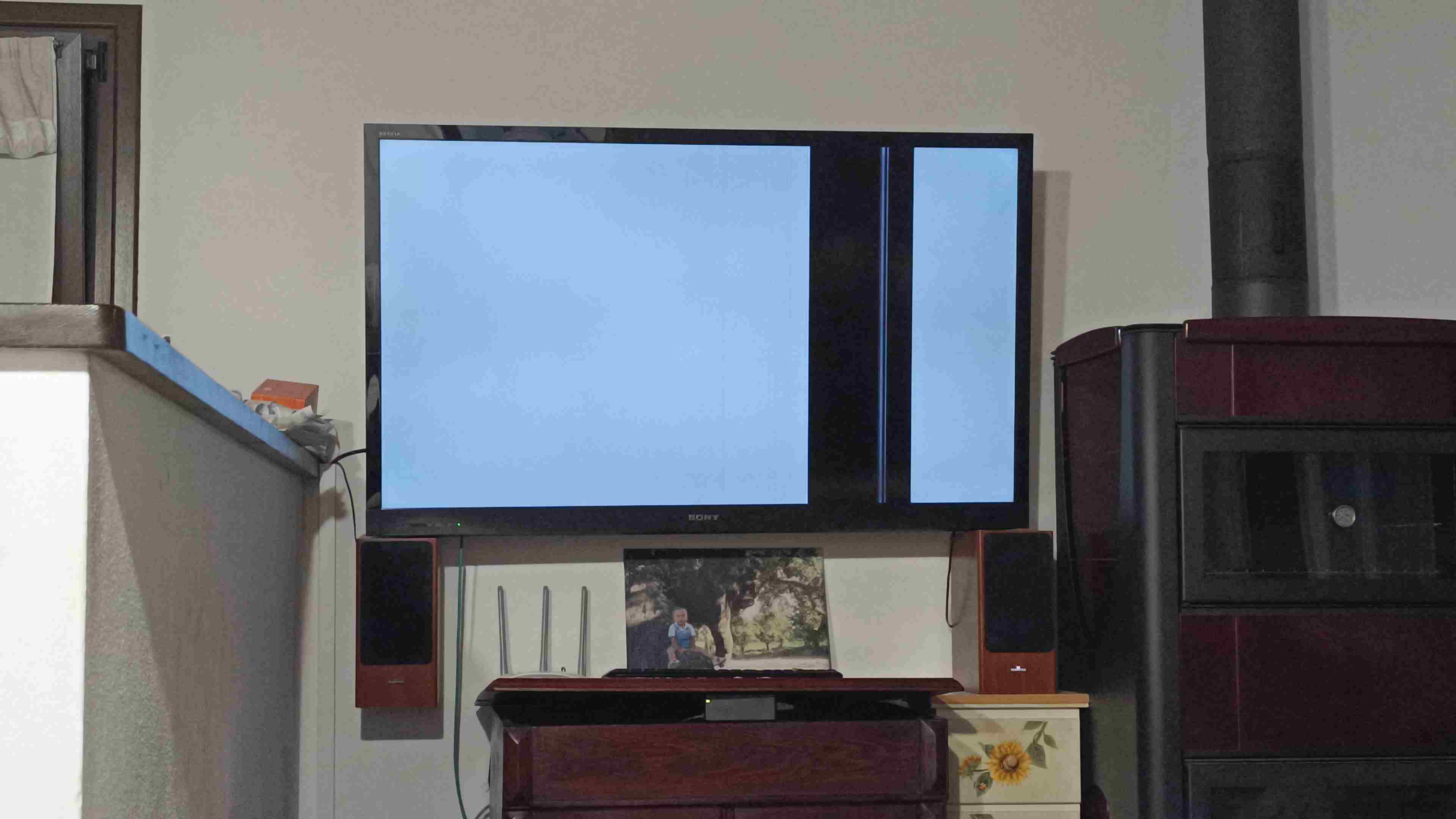

Problemi pannello TV dopo pulizia
Buona sera a tutti.
Credo di aver combinato la caxxata dell'anno.
Mentre guardavo la TV mi è venuta la brillante idea di pulire il pannello a seguito di alcune ditate di miei figli ma ho peggiorato la situazione.
Non sono stato attento e veloce a passare il panno e parte dello spray utilizzato deve essere sceso nei contatti causando una riga nera con schermo bianco.
Vi allego foto.
Pensate si possa sistemare con poco?IMG-20231025-WA0023.thumb.jpeg.5b63728a951074e95108c72af3900ea5.jpeg
Riccardo Ottaviucci
22 minuti fa, gconcu ha scritto:
Pensate si possa sistemare con poco?
no,devi cambiare TV e comunque la posizione del TV vicino alla stufa non è consigliabile
secondo me lo sistemi con poco , un martello verrà sugli 8-9 euro... è sistemare quello nuovo che costerà ..
no scherzo, fallo esaminare non è detto sia un disastro, hai penso un 40% di possibilità di riprenderlo..
PS: mia curiosità, tra il bordo e lo schermo c'è uno scalino?
Modificato: da 3kek1
Buongiorno.
Si, tra il pannello e il bordo c'è uno scalino.
giusto per info non si spruzza mai detergente direttamente sugli schermi, si spruzza sul panno e poi si passa..
2 ore fa, 3kek1 ha scritto:
si spruzza sul panno e poi si passa..
Di sicuro Gconcu la prossima volta farà così.😁
  • 2 weeks later...
Spegni la TV, lasciala raffreddare per qualche minuto, poi scollegala dalla corrente.
Non spruzzare acqua, né altri liquidi direttamente sulla TV.
Potresti causare un incendio o un cortocircuito.
Pulisci lo schermo e il resto della TV con un panno in microfibra per evitare graffi.
In caso di sporco ostinato, inumidisci leggermente il panno (acqua, aceto bianco).
Asciuga con un panno in microfibra asciutto.
Non usare liquidi infiammabili o altri prodotti detergenti.
La TV deve essere completamente asciutta prima di collegarla di nuovo alla corrente.
Si possono usare "al limite" le salviettine per gli occhiali o per i display dei cellulari, comunque mai spruzzare nulla sugli schermi.
Per il difetto fallo esaminare per vedere se è recuperabile, al limite spendi il costo dell'esame tecnico.
Caminetti, stufe a legna sono una fonte di calore e gli apparecchi elettrici non sono grandi amici delle fonti di calore.
I prodotti elettronici funzionano meglio in ambienti freschi. Il calore può compromettere l’efficienza e le prestazioni dei componenti elettronici del televisore. I componenti elettronici sono sensibili al calore e possono degradarsi o guastarsi se sottoposti a temperature elevate per lunghi periodi di tempo. Inoltre, il calore può compromettere la durata di vita del televisore e aumentare il rischio di guasti con l’invecchiamento.
Decine di tv puliti con acqua e detergente uso generale e mai causato un problema, l'alcool se diluito in acqua può andar bene a patto di passare subito dopo panno umido di sola acqua, incendi se uno non spruzza roba dall'alto o dietro non sono possibili, di certo uno no tira la secchiata davanti..
Sei giovane, hai visto pochi tv, specialmente a tubo dove sul giogo si sviluppavano principi di incendi dovuti agli accumuli di polvere (lanetta) o all'utilizzo di liquidi infiammabili . E comunque ...
Quote
Spegni la TV, lasciala raffreddare per qualche minuto, poi scollegala dalla corrente.
Non spruzzare acqua, né altri liquidi direttamente sulla TV.
Potresti causare un incendio o un cortocircuito.
Pulisci lo schermo e il resto della TV con un panno in microfibra per evitare graffi.
In caso di sporco ostinato, inumidisci leggermente il panno (acqua, aceto bianco).
Asciuga con un panno in microfibra asciutto.
Non usare liquidi infiammabili o altri prodotti detergenti.
La TV deve essere completamente asciutta prima di collegarla di nuovo alla corrente.
....sono raccomandazioni Samsung. E comunque rispetto alla richiesta del post stiamo andando in off topic.
non sono giovane ormai da un po' e una 80ina di tv li avrò puliti, l'alcool comunque starei sul 30/40% il resto acqua.. alcool solo per la passata disinfettante prima vanno i detergenti.. mai puri.. i tv a tubo non sono in tema chiaramente..
Modificato: da 3kek1
il liquido utilizzato è probabilmente filtrato dentro dove ci sono i connettori flat del lcd e messo in corto un po' di segnali relativi a quella parte di schermo.
Se hai fortuna e trovi un buon tecnico magari si recupera, a meno che il liquido non abbia compromesso il vero e proprio lcd, difficile stabilirlo a distanza.
Quindi rinnovo il consiglio di provare a farlo vedere a qualcuno con un po' di esperienza prima di rottamarlo.
Tieni conto che se pulizia, asciugature varie, ecc, non risolvono, sarà rovinato lo schermo quindi ... irriparabile.
