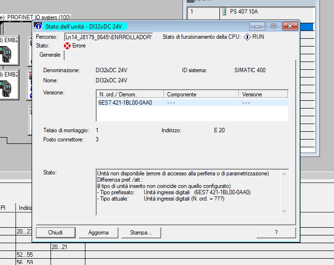

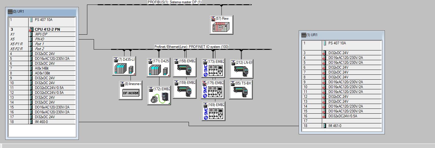

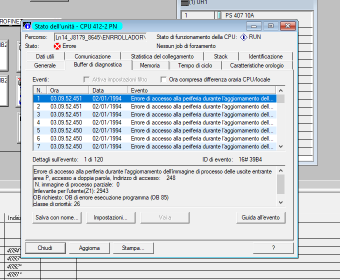

s7412-2-cPN
buongiorno a tutti, Plc 412-2-PN con 3 rack collegati tramite IM 460-0 (trasmissione) montata su rack 0 contenente la CPU e  IM461-0 (ricezione) montata su rack 1 e rack 2 con connettore di terminazione su rack 2...il problema che si presenta è che in tutto il rack 1 non si vedono i vari moduli di inp ed out e si visualizza una x sopra ogni singolo modulo che ci dice che il tipo di modulo prefissato è diverso da quello in configurazione (vedi foto allegate) e manca il numero di ordinazione...eliminato un rack, il numero 2 e modificata configurazione hardware per inserire tutti i moduli in soli 2 rack, per poter usufruire di una base per sostituirla con il rack 1 per vedere se era un problema di base dei sottomoduli, base 6es7 400 1ta01 0aa0 (premetto che anche in rack 2 avevamo la x sui 3 moduli presenti, per cui non sò se la base è ok)...una volta sistemata la configurazione hardware ridotta a rack 0 e rack 1, tanto il rack 2 conteneva solo 3 moduli, si è presentato il solito problema e cioè non si riescono a vedere i moduli del rack 1 come da foto allegate...vorrei avere un consiglio l'unica soluzione è inserire una base nuova, una 6es7 400 1ta01 0aa0 ? perchè a livello di parametrizzazione sembra tutto ok sia per l'IM460 che per i moduli inseriti, ho provato anche a svuotare ob85 per evitare errori di indirizzi di diagnostica o addirittura a flaggare l'opzione di nessun richiamo di ob85 dalle proprietà della cpu ma non cambia niente...sembra che il problema sia hardware, cosa ne pensate ? grazie e ciao a tutti
Immagine 2023-10-25 233207.png
Immagine 2023-10-25 233241.png
Immagine 2023-10-25 233318.png
