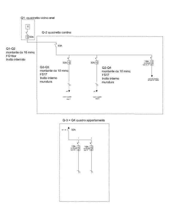

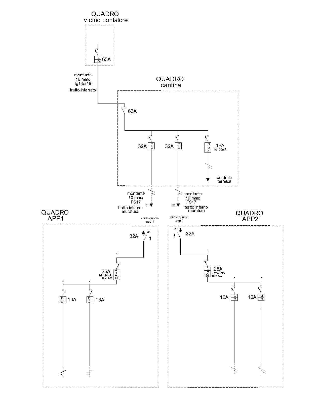

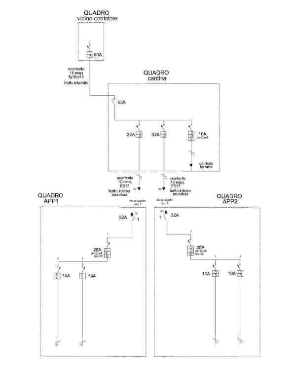

Consiglio schema impianto elettrico di due appartamenti oggetto di fusione
Salve chiedo consiglio se lo schema allegato può andare bene.
Riassumo:
contatore enel - quadro cantina (MT a monte e sezionatore di manova a valle)
quadro cantina -appartamento 1 (MT a monte e sezionatore di manovra nel quadro appartamento 1)
quadro cantina -appartamento 2 (MT a monte e sezionatore di manovra nel quadro appartamento 2)
appartamento 1 ( dopo sezionatore di manovra interruttore MTD che protegge i 2 MT prese e luci.
Vi ringrazio in anticipo
Avevo pensato image.thumb.jpeg.8ffa83f4d6033510be47645d440dfb73.jpeg
ma in cantina non c'è impianto?
perchè MTD C25 negli appartamenti?
assolutamente no tutto AC!
io, visto che hai il sezionatore come generale metterei solo un MTC C16 F per prese e C10AC luci
-no in cantina cè un quadro dove ci sono le partenze dei montanti più un MTD per la centrale termica (caldaia ecc)
- quindi mi consigli di eliminare il MTD da 25 A e lasciare solo un MTD C16 tipo F e MTD tipo AC per le luci ?
- per quanto riguarda le protezioni dei montanti  fino ai due quadri lo schema risulta corretto ?
  Il 26/10/2023 alle 09:51 , reka ha scritto:
amenti?
assolutamente no tutto AC!
Expand
-no in cantina cè un quadro dove ci sono le partenze dei montanti più un MTD per la centrale termica (caldaia ecc)
- quindi mi consigli di eliminare il MTD da 25 A e lasciare solo un MTD C16 tipo F e MTD tipo AC per le luci ?
- per quanto riguarda le protezioni dei montanti  fino ai due quadri lo schema risulta corretto ?
Ti allego schema
SCHEMA modificato.jpg
Alessio Menditto
Bufalo se leggi il regolamento, questo VIETA ì solleciti, non siamo un call center e rispondiamo appena possiamo, porta pazienza e vedrai avrai aiuto ma assolutamente non sollecitare .
Alessio Menditto
Non preoccuparti, speriamo che chi sa la risposta la scriva, se la sapessi te la darei io ma non la so.
Ritengo che rispecchi il suggerimento di #Reka .
Buona serata !
  Il 05/11/2023 alle 19:06 , piergius ha scritto:
Ritengo che rispecchi il suggerimento di #Reka .
Buona serata !
Expand
Quindi come diceva reka devo solo cambiare i MT con MTD per prese e luci lasciando lo schema invariato (come l'ultimo schema allegato)?
  Il 06/11/2023 alle 08:12 , bufalope85 ha scritto:
come l'ultimo schema allegato)?
Expand
Sì, la Continuità del Servizio migliora adottando più MagnetoTermiciDifferenziali, di cui quello
da 10A per Luce, Prese prioritarie di Congelatore, Frigo ed altri Servizi Essenziali H24 ,
rispetto ad un solo Differenziale con più Magnetotermici  .
Potresti anche sdoppiare la Linea Prese F. M. in due Zone ed aggiungere un secondo M. T. D. da 16A .
Buona giornata !
  Il 06/11/2023 alle 10:57 , piergius ha scritto:
Sì, la Continuità del Servizio migliora adottando più MagnetoTermiciDifferenziali, di cui quello
da 10A per Luce, Prese prioritarie di Congelatore, Frigo ed altri Servizi Essenziali H24 ,
rispetto ad un solo Differenziale con più Magnetotermici  .
Potresti anche sdoppiare la Linea Prese F. M. in due Zone ed aggiungere un secondo M. T. D. da 16A .
Buona giornata !
Expand
grazie per i consigli.
