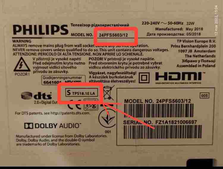

Bravaccino Salvatore Inserito: 26 ottobre 2023 Segnala Inserito: 26 ottobre 2023 Gentilmente se ce qualche amico che possiede lo schema,il tv parla e non si vede i led sono buoni li ho provati penso che sia quella scheda di appoggio ai led 43p03d grazie
bellanto60 Inserita: 28 ottobre 2023 Segnala Inserita: 28 ottobre 2023 (modificato) prova questo:https://www.google.it/search?sca_esv=577452161&q=715g7350-p01-002s+service+manual&tbm=isch&source=univ&fir=XjJXgTEUQxR6sM%2CNnRuwYbRp4F45M%2C_%3B3Jg3ZUNWM4GaKM%2CctLrBHEHyMkhGM%2C_%3BFk1iAaOguQFv7M%2CnvukKtYPPjzT4M%2C_%3B_Wq3wYSAbXmiUM%2CP-vBZUdVo4AbWM%2C_%3BLj9SDfzWtE81qM%2ClKt8ngoSbeiOzM%2C_%3BP6rHM3eWHBCSHM%2CoUmY1kMoyi-xmM%2C_%3BOOWKB8i4nk7lFM%2CteO-eNr4oBZwdM%2C_%3Bcj9_MaPe43ZMpM%2CqXp8TfBRuAScYM%2C_%3BM30ZT068yNetWM%2C4VBSV0DWu69JfM%2C_%3B902iLyOAHNFrMM%2CHXWmqo5Q0Hrk9M%2C_&usg=AI4_-kTf6RXf-yg4t2Tp22GUIP2WnemluQ&sa=X&ved=2ahUKEwiD6erU_5iCAxXaVvEDHbyXB3wQjJkEegQIGhAC Comunque potrebbe essere che i led della retroilluminazione anche se provati a parte e si accendono non è detto che sono buoni provali con un alimentatore e controlla se il carico e uguale per le ogni striscia, Se non è uguale e cioè misurando la corrente di assorbimento per ogni striscia la corrente (ordine di misura MA) varia, allora devi cambiare le strisce perché il driver riconosce un anomalia e blocca l'erogazione della tensione. Prova anche se all'accensione c'è tensione che va a zero perché il driver va in protezione sia quando c'è un sovraccarico che quando il carico è troppo basso. Fammi sapere potrei darti altre dritte. Potresti provare questo si to di ESI: Download gratuito del manuale di servizio, schemi, schede tecniche, contenitori eeprom, PCB, informazioni sulla riparazione per apparecchiature di prova ed elettronica (eserviceinfo.com). Modificato: 28 ottobre 2023 da bellanto60 aggiornamento informativo
illogatto Inserita: 28 ottobre 2023 Segnala Inserita: 28 ottobre 2023 Il 26/10/2023 alle 12:35 , Bravaccino Salvatore ha scritto: Gentilmente se ce qualche amico che possiede lo schema,il tv parla e non si vede i led sono buoni li ho provati penso che sia quella scheda di appoggio ai led 43p03d grazie Credo di averlo gia' scritto piu' di una volta. Per cercare gli schemi dei tv Philips di solito basta fare una ricerca su Google " xxxxxxxxx service manual" dove al posto delle xxxxxxx bisogna mettere il telaio. Il telaio sta' scritto sull'etichetta del modello. Vedi foto.
