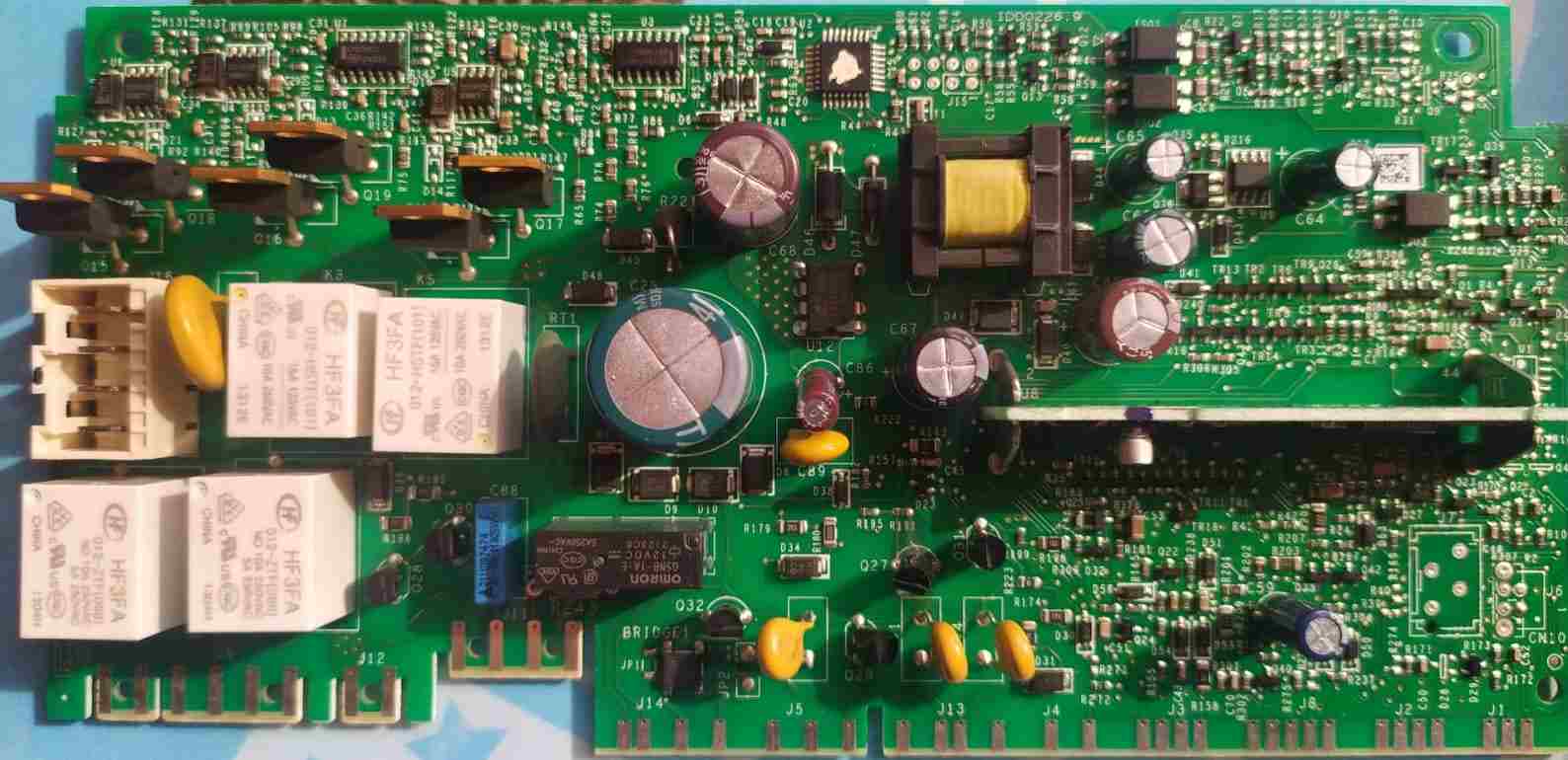

Antonio Alvino Inserito: 26 ottobre 2023 Segnala Inserito: 26 ottobre 2023 Ciao,qualcuno ha la scheda di questa lavastoviglie?,cortesemente mi servirebbe il valore di alcuni componenti che sulla mia sono esplosi. grazie
Stefano Dalmo Inserita: 26 ottobre 2023 Segnala Inserita: 26 ottobre 2023 Posta una foto della scheda .
Antonio Alvino Inserita: 26 ottobre 2023 Autore Segnala Inserita: 26 ottobre 2023 Ho il triac q27 bucato la resistenza R191 bruciata e bucata e la R190 andata in un'altra dimensione.😄
Antonio Alvino Inserita: 27 ottobre 2023 Autore Segnala Inserita: 27 ottobre 2023 19 ore fa, Stefano Dalmo ha scritto: Posta una foto della scheda . 🤗. Stefano
Stefano Dalmo Inserita: 27 ottobre 2023 Segnala Inserita: 27 ottobre 2023 Mi dispiace ma non ho una scheda di questa , intanto controlla gli altri due triac che sono vicino a quello rotto e se sono tutti della stessa sigla , sarà pure quello uguale . magari se passa lockeid potrebbe averla lui .
