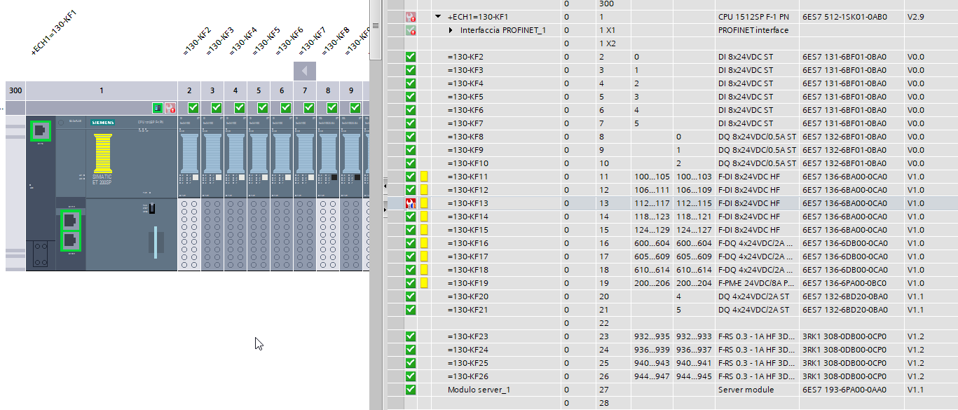

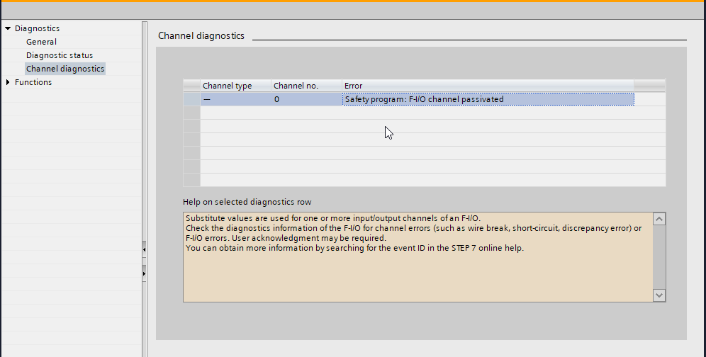

Diagnostica moduli safety - plc tag
giorgio galbusera
Buongiorno qualcuno sa dove posso trovare una tag che indichi lo stato di fault in un modulo safety. Ad esempio ho bisogno di sapere se si trova in fault per discrepanza di tempo per generare un apposito allarme. Attualmente la segnalazione compare su HMi attraverso la lettura della diagnostica plc ma io vorrei una tag da poter inserire questo fault nella mia logica plc e non lasciarlo solo come semplice segnalazione nel buffer di
diagnostica.
Il modulo è un 6ES7 136-6BA00-0CA0
j2sKrt4lEb.png.f3f0bf427617cfaf01fea6ff982133f2.pngUOz7k0zPiJ.thumb.png.c9b84f162f32d3489d1af624446ebd14.png
Simone.Salarsi
i moduli safety hanno sul primo byte di indirizzi l'ingresso ( o uscita, è valido anche per i moduli F-DQ)  mentre sul secondo quello che viene chiamato Value Status.
Nel caso della tua immagine sul byte EB113 , uno o più dei bit dei Value status dovrebbero essere a FALSE
se guardi al cap. 4.3 a pag 35 trovi la mappatura degli indirizzi, mentre al cap. 6.4 a pag. 67 la spiegazione di questo "value status"
https://cache.industry.siemens.com/dl/files/402/109803402/att_1083697/v1/et200sp_f-di_8x24vdc_hf_manual_en-US_en-US.pdf
giorgio galbusera
1 ora fa, Simone.Salarsi ha scritto:
i moduli safety hanno sul primo byte di indirizzi l'ingresso ( o uscita, è valido anche per i moduli F-DQ)  mentre sul secondo quello che viene chiamato Value Status.
Nel caso della tua immagine sul byte EB113 , uno o più dei bit dei Value status dovrebbero essere a FALSE
se guardi al cap. 4.3 a pag 35 trovi la mappatura degli indirizzi, mentre al cap. 6.4 a pag. 67 la spiegazione di questo "value status"
https://cache.industry.siemens.com/dl/files/402/109803402/att_1083697/v1/et200sp_f-di_8x24vdc_hf_manual_en-US_en-US.pdf
Funziona perfettamente grazie 😀
