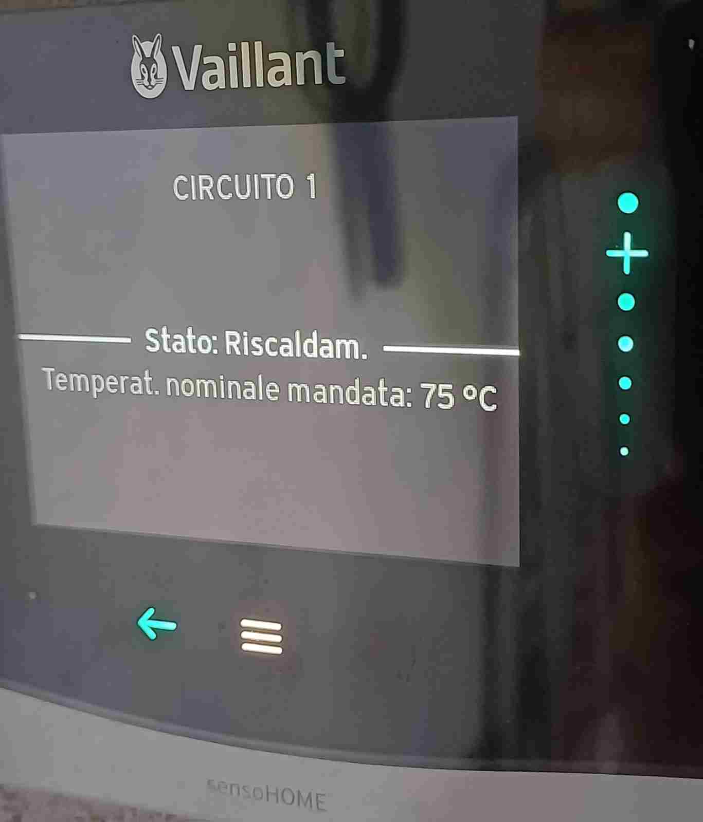

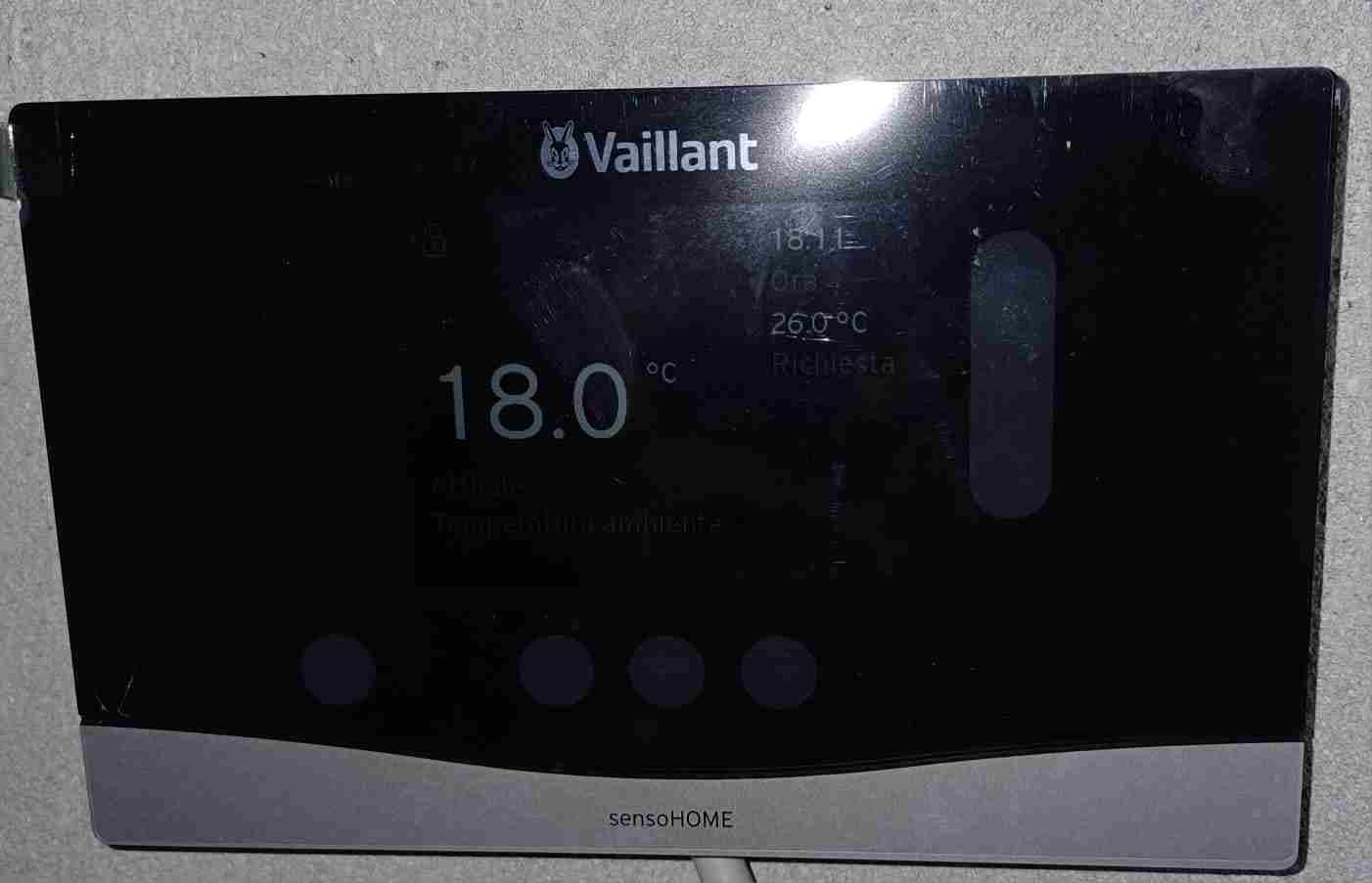

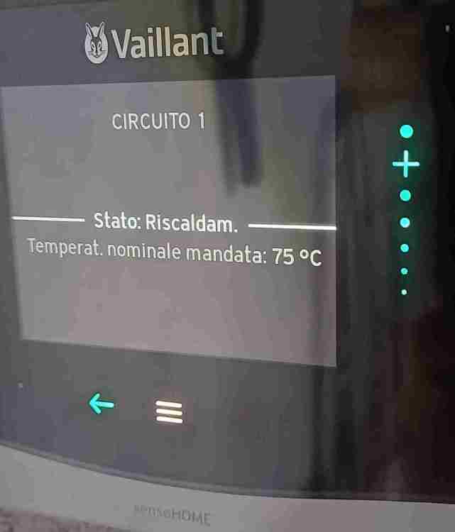

Vaillant SensoHome VRT 380/2
Buongiorno,
ho una centralina come da titolo, abbinata ad una caldaia Vaillant Eco Tec Pro.
Le temperature ambiente sono gestite da due termostati con valvole di zona essendo l'alloggio su due piani.
La temperatura di mandata è impostata su 75°( la max) ma ho necessità di abbassarla in quanto troppo elevata.
Dalle istruzioni ho capito che con centralina collegata la mandata si può regolare solo dalla centralina stessa.
Non riesco a trovare le impostazioni per poterla abbassare; qualcuno che può aiutarmi?
Grazie.
Senso Home VRT 380_2 (1).jpg
Senso Home VRT 380_2 (2).jpg
