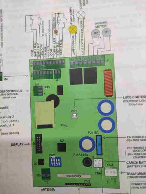

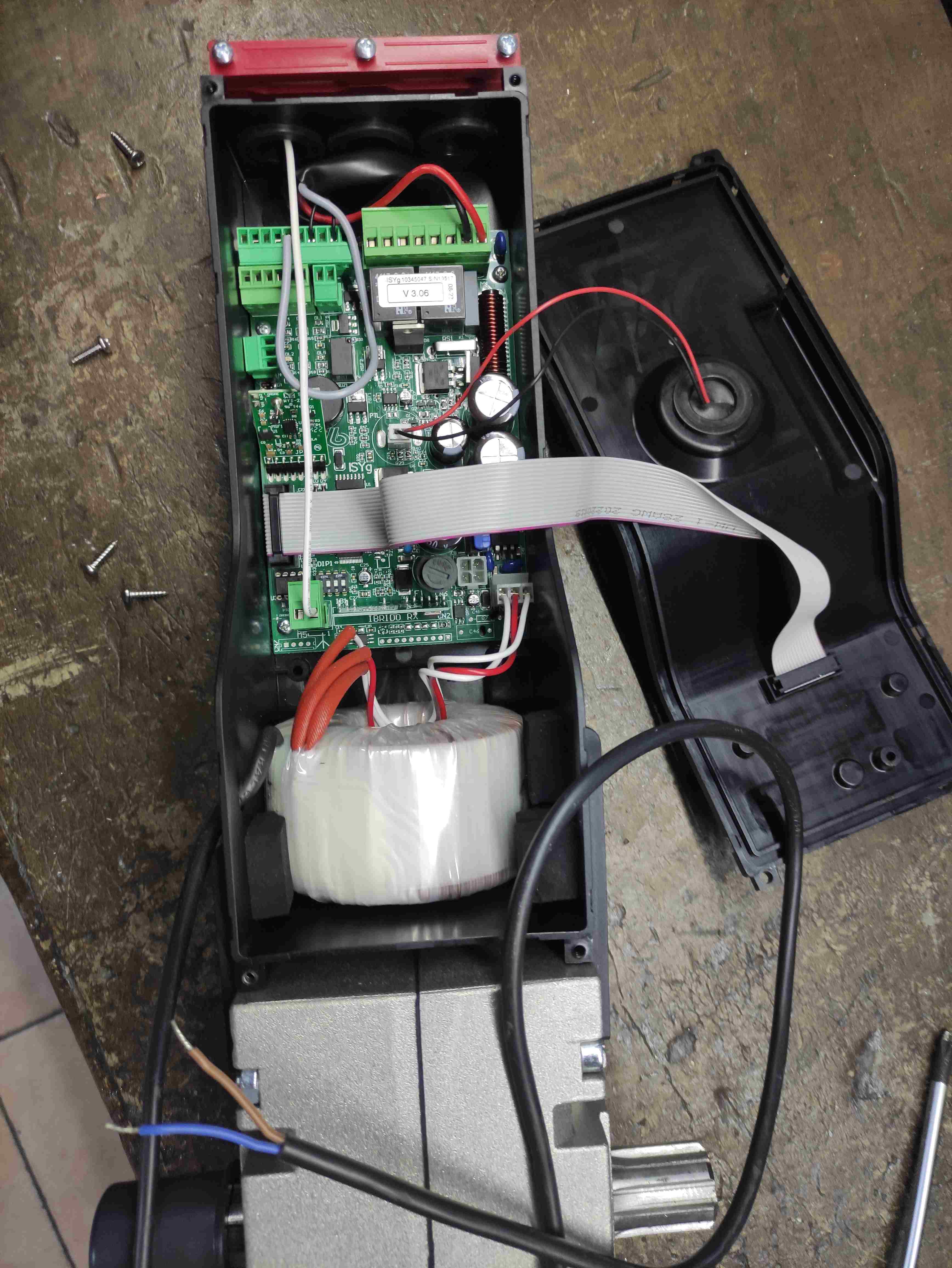

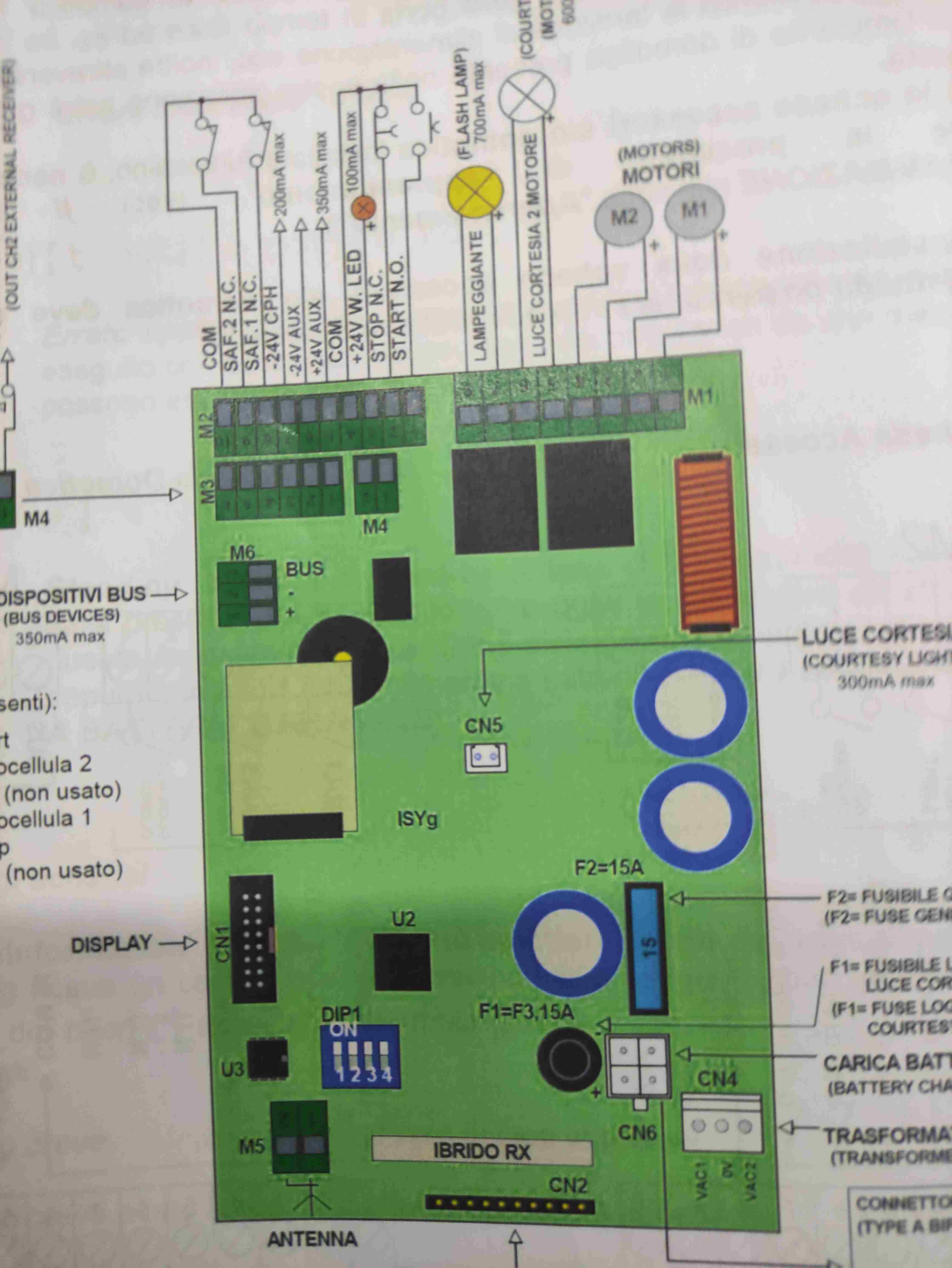

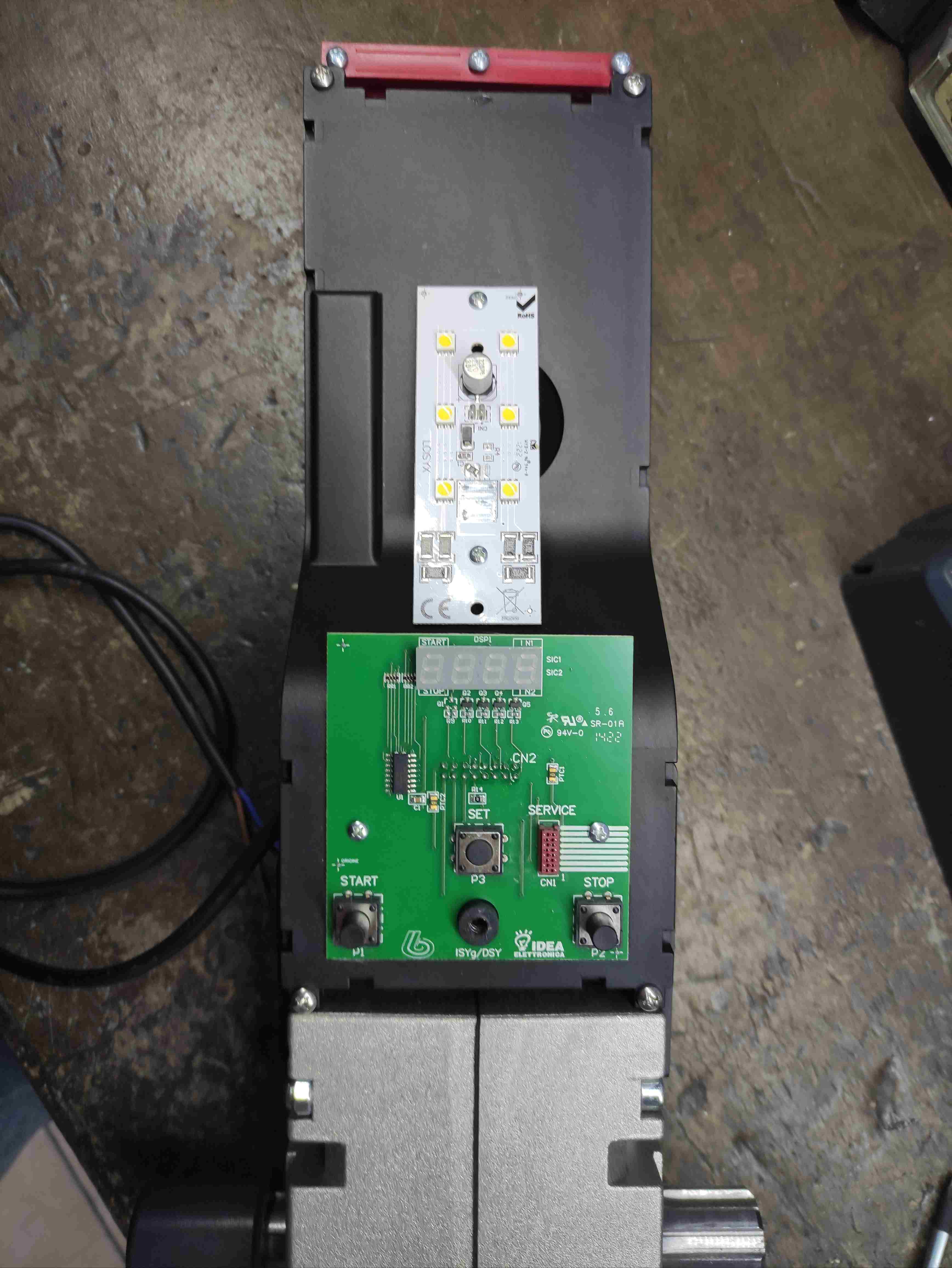

Automazione basculante
Buongiorno, dovrei automatizzare una basculante con porta pedonale e ho trovato questi della ballan a 24v 1 primario con scheda a bordo e uno slave senza scheda.
Ora avrei un po' di domande da porvi. basterebbe collegare i due motori il primario e il secondo slave,mettere una normalissima spina al filo che esce dal trasformatore del motore 1 e provvisoriamente provare il tutto sulla basculante?
Poi chiaramente farò tutto l'impianto come si deve.
Non ho fotocellule e quant'altro ho solo un pulsante esterno apri e chiudi che vorrei ricollegare e per farlo dovrei collegare i due fili del pulsante ai morsetti 1 e 4 cioè com e start della scheda se non sbaglio. Dovrei anche mettere un contatto magnetico per evitare la salita della basculante a porta aperta ma non saprei quale prendere e a quali morsetti della scheda collegarlo.
Per quanto riguarda il montaggio dei motori sul telo posso fissare i bracci telescopici direttamente alla boccola scanalata del motore o meglio montarli più verso il centro ?
Il motore primario con scheda posso metterlo indistintamente a destra o a sinistra o cambia qualcosa?
Vi allego le foto del motore con scheda
Maurizio Colombi
Più che vedere i motori, che fondamentalmente sono tutti simili, bisognerebbe vedere la porta...
Ok appena riesco metto la foto della basculante coibentata ma per quanto riguarda i miei dubbi sulla  parte elettrica...
Quale contatto magnetico andrebbe bene per la porta e a quali morsetti collegarlo
salve, ho un problema con il contatto magnetico da applicare sulla porta pedonale
non so quale acquistare e dove collegarlo sulla centrale in foto
Ciao deky65,
4 ore fa, deky65 ha scritto:
ho un problema con il contatto magnetico da applicare sulla porta pedonale
non so quale acquistare
Continui a chiedere, ma se vuoi essere aiutato, perché non ci aiuti prima tu?  Perché non hai postato la foto del portone come ti è stato chiesto?
Comunque, in teoria basta che cerchi un "contatto per impianti antifurto in alluminio" e scegli quello che pensi sia più adatto al tuo caso, l'importante è che abbia il contatto NC (Normalmente Chiuso):
Contatti magnetici a vista in metallo | Eaton  Glac Store® Contatto Magnetico in Alluminio a Vista per Serramenti  Universale 31mm per ogni tipo di Centrale Allarme Antifurto Cablato per  Infissi Porta Filo Lungo 100 cm : Amazon.it: Fai da te
Oppure puoi anche installare un microswitch a rotella tipo questi:
Interruttore di posizione, leva a rulli, 1 contatto NO, 1 contat TELEMECANIQUE SENSORS XCKP2145P16
5 ore fa, deky65 ha scritto:
e dove collegarlo sulla centrale in foto
Collega il contatto tra i morsetti 4 Comune e 2 Stop della morsettiera più in alto a sinistra al posto del ponte con il filo nero che c'è attualmente.
Verifica che quando apri la porta, il display ti indichi STOP
