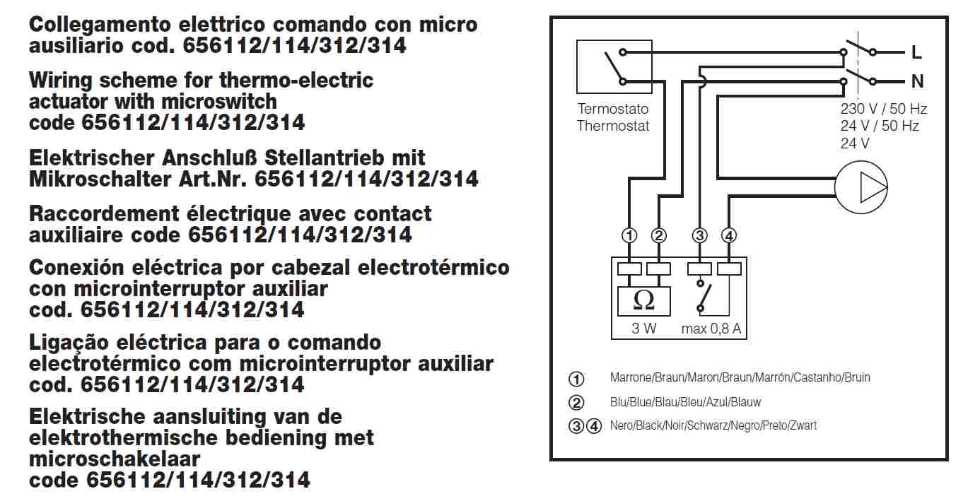

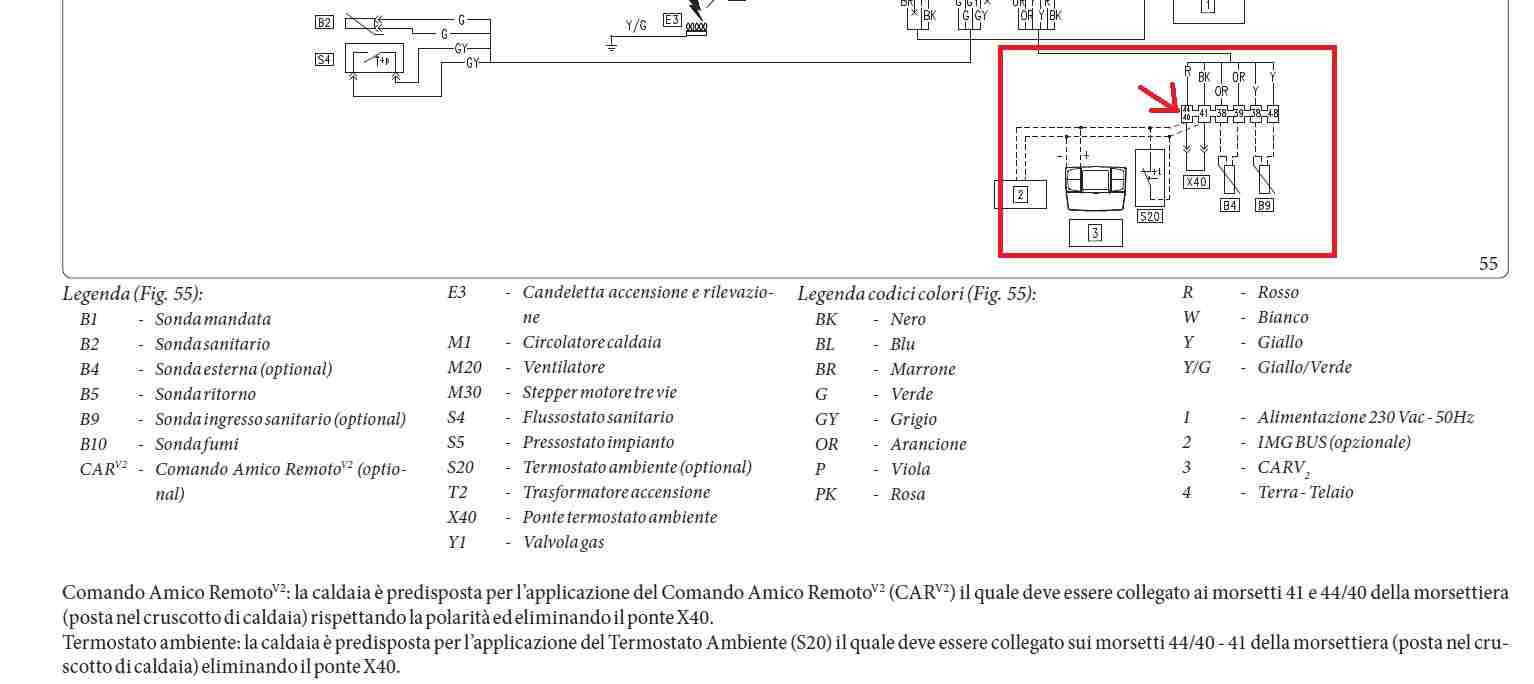

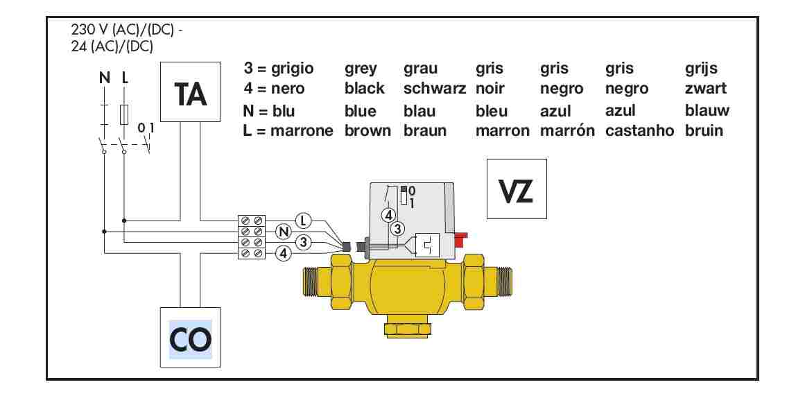

Collegamento elettrovalvole Caleffi
Buongiorno,
devo collegare ad una caldaia 3 elettrovalvole e relativi 3 termostati: due sono Caleffi 630112 e una è Caleffi 656112; allego schemi di collegamento delle 2 elettrovalvole.
Il dubbio che ho è che in tutti gli schemi "generici" che vedo online (ad esempio https://www.sgart.it/IT/elettro/collegamento-caldaia-e-termostati-con-valvole-di-zona/post) e anche nel video https://www.youtube.com/watch?v=f-nAOWgNIPE dove parlano proprio della valvola 656112 i collegamenti mi paiono diversi: dall'elettrovalvola la fase va al contatto NA del termostato e il neutro al contatore, mentre i 2 consensi vanno in caldaia; dal comune del termostato la fase va al contatore.
In pratica l'elettrovalvola non è alimentata direttamente ma solo alla chiusura del contatto da parte del termostato.
Dov'è che mi sto perdendo?
Schema Caleffi 630112.jpg
Schema Caleffi 656112.jpg
Modificato: da laplace82
Non sono valvole motorizzate ma semplici valvole di zona quindi l'alimentazione serve solo quando devono aprire e senza alimentazione chiudono.
Nell'esempio mandano la 220V al carico ausiliario/caldaia ma la tua potrebbe funzionare a bassa tensione. Occhio quindi che rischi di bruciare la scheda se sbagli.
Non ho capito quindi quale schema dici sia giusto.
La caldaia è una Immergas  Victrix-Tera-24-28 V2 che lavora a 220V e le istruzioni dicono:
L’eventuale termostato ambiente On/Off va collegato ai morsetti 44/40 e 41 eliminando il ponte X40 (Fig. 55).
Assicurarsi che il contatto del termost
ato On/Off sia del tipo “pulito” cioè indipendente dalla tensione di rete, in caso contrario si danneggerebbe la scheda elettronica di regolazione.
3 minutes ago, laplace82 said:
Assicurarsi che il contatto del termostato On/Off sia del tipo “pulito” cioè indipendente dalla tensione di rete, in caso contrario si danneggerebbe la scheda elettronica di regolazione.
Eh appunto. NON gli devi mandare la 220V sui contatti 40-41. Devi togliere il ponte e collegare 40-41 al 3-4 di ogni elettrovalvola, in parallelo. 3-4 NON devono vedere fase e neutro per nulla al mondo.
I due schemi che hai postato sono identici, dove vedi la differenza?
Quindi se ho ben capito lo schema corretto è quello indicato qua https://www.sgart.it/IT/elettro/collegamento-caldaia-e-termostati-con-valvole-di-zona/post e anche nel video https://www.youtube.com/watch?v=f-nAOWgNIPE.
I due schemi che ho allegato (che si, sono uguali) sono invece quelli presi dai manuali delle 2 valvole dove però se leggo giusto i due consensi 3-4 vanno uno alla fase (il 3) e l'altro alla caldaia (il 4); il secondo contatto della caldaia è invece collegato al neutro.
Non capisco quindi i 2 schemi delle istruzioni delle elettrovalvole se sono sbagliati o a cosa si riferiscano.
Modificato: da laplace82
Si riferiscono al caso in cui la caldaia accetti il consenso con la 220V o nel caso che invece della caldaia si debba semplicemente alimentare un circolatore/pompa.
