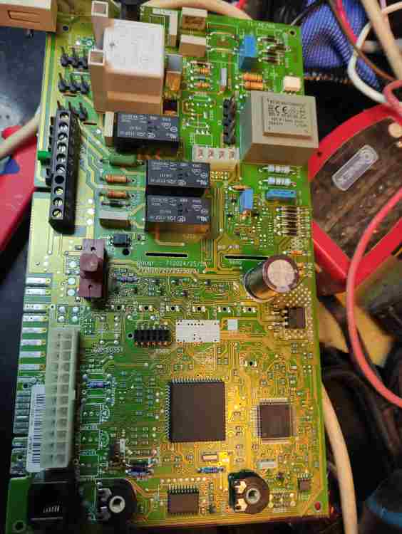

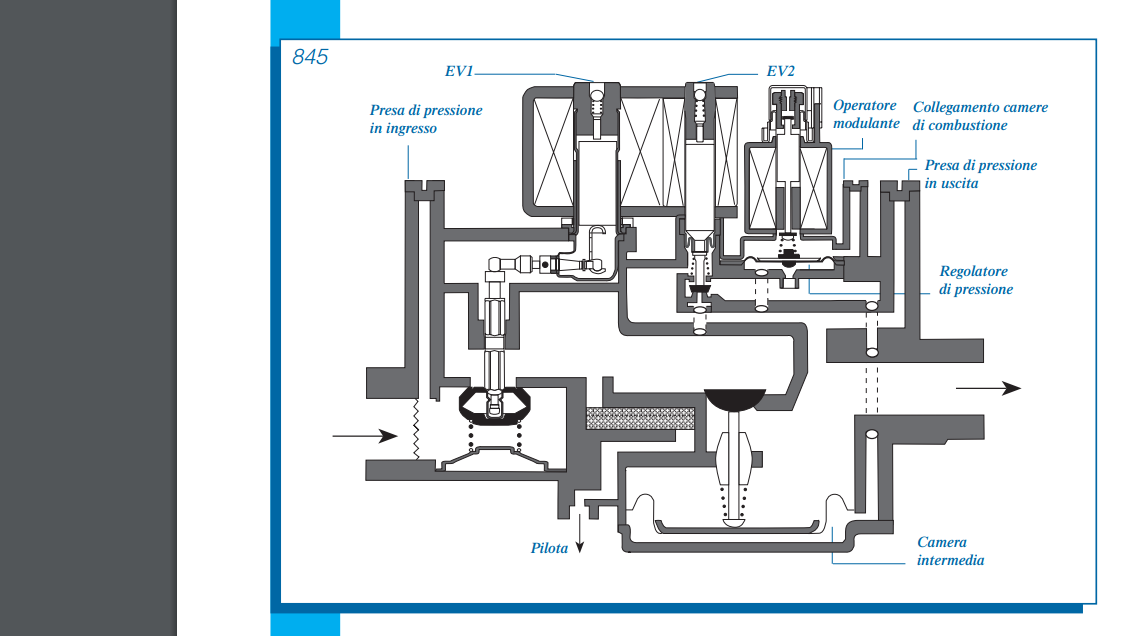

Errore F28 Caldaia Vaillant Turbo Block Pro vmw 242/2-5 B
pablitomac
Buongiorno,
ho appena installato la caldaia Vaillant Turbo Block Pro vmw 242/2-5 B e appena accesa riporta l'errore F28. L'errore si presenta appena accesa. Non esegue alcun tentativo di accensione.
Cercando su altri siti e sul manuale installatore ho effettuato tutti i controlli di routine:
- acqua: c'è e pressione adeguata.
- gas:  Ho ipotizzato inizialmente la valvola del gas che non apre. Rimuovendola e facendola funzionare a vuoto (alimentando la bobina collegata al Punto di innesto X 14 - allacciamento strumentazione del gas) la valvola si apre. Sono andato a monte fino al relè di comando sulla scheda rimuovendolo e testando anche lui a vuoto. Funziona regolarmente.
- elettrodo di ionizzazione: è in posizione regolare, non appare ossidato, non credo che sia lui. Che controlli potrei effettuare per verificare il suo regolare funzionamento (ergo verso massa quanto dovrebbe essere la resistenza)?
- trasformatore di accensione: non credo che sia lui l'incriminato perché ripeto la caldaia non esegue alcun tentativo di accensione. Si blocca quindi prima rilevando qualche anomalia. comunque il primario da continuità quindi verosimilmente ok. Il secondario circa 1 kohm.
Grazie a chi può essermi di aiuto con qualsiasi suggerimento, considerazione, prova...
Modificato: da pablitomac
Inserito "caldaia" in oggetto
Link al commento
Condividi su altri siti
  • pablitomac changed the title to Errore F28 Caldaia Vaillant Turbo Block Pro vmw 242/2-5 B
Argomento già trattato varie volte su questo forum, poichè difetto ricorrente (quasi sempre valvola del gas).
Usa il tasto cerca in alto a destra...per esempio leggi questa:
Modificato: da adrobe
Link al commento
Condividi su altri siti
Grazie per l'interessamento, avevo già guardato tutte le precedenti discussioni e (colpa mia!!) non l'ho precisato. Giusto con quelle sono risalito (passando dalla valvola del gas - che forse ho scartato troppo prematuramente) fino alla scheda ipotizzando un guasto ai relè. Ma ahimè neanche quelli sembrano coinvolti. Preciso che la caldaia non prova neanche ad accendersi. L'errore F28 lo segnala appena accesa e non vi è modo di resettarlo (neanche con il tasto di reset). Quindi la mia ipotesi è che all'accensione la caldaia esegue alcuni controlli e riscontrando un problema non si avvia e segnala F28. Qualcuno conosce una sequenza dei controlli preventivi che esegue la caldaia per fare una ricerca guasti completa?? In ogni caso si, la strada mi riporta a pensare che sia la valvola del gas probabilmente una delle due valvole EV1 o EV2 oppure la modulazione del gas (quindi chiedo se viene eseguita una diagnosi sul funzionamento della valvola del gas in accensione e come). E si trova (usata) ad un prezzo onesto anche se ovviamente la comprerei nuova....
E giusto per non fare acquisti a casaccio, che controlli potrei fare sulla valvola del gas? Ho letto in una discussione che dovrei trovare sulla modulazione del gas una tensione di 24V, ma ho trovato anche che dovrebbe essere un motore passo passo e la cosa non mi torna (ha due soli fili...), quindi a parer mio è motore normale pilotato da un operazionale per aprire o chiudere (proveniente dalla scheda). Il mio dubbio è nasce dalla considerazione che è stata (la caldaia) ferma per circa 1 anno e mezzo e sia rimasto inchiodato qualcosa (il gas è GPL - altra mia mancanza non averlo detto prima)?
Comunque... oggi procedo con ulteriori verifiche sulla valvola del gas.
Ovviamente scrivo tutto per avere supporto e qualsiasi suggerimento, considerazione, prova e per non fare cavolate e perdere solo tempo...
Grazie a tutti
Modificato: da pablitomac
precisazioni sul gas
Link al commento
Condividi su altri siti
  • 2 weeks later...
***RISOLTO***
Il problema era la scheda. Sostituita la scheda la caldaia ha ripreso a funzionare alla grande. Naturalmente prima di procedere all'acquisto di una scheda mi sono accertato che tutti gli altri componenti coinvolti nell'errore F28 fossero ok. Peccato non aver potuto fare una ricerca guasti sulla scheda... (nessuno ha uno schema elettrico??? 😉 - è un casino con una scheda doppia faccia fare reverse-engineering😇). Anche se nessuno ha avuto il mio problema nel forum ho trovato molte info che messe insieme mi hanno aiutato alla risoluzione del guasto. Saluti 🤗
Link al commento
Condividi su altri siti
