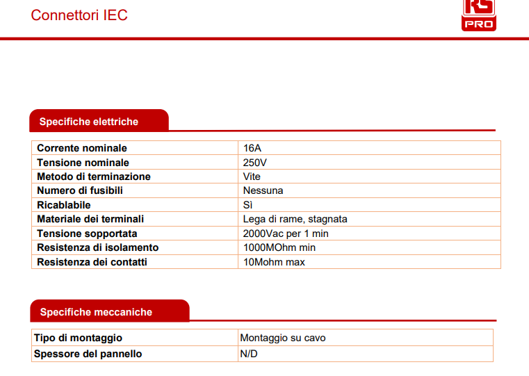

reka Inserito: 27 ottobre 2023 Segnala Share Inserito: 27 ottobre 2023 parlo dei classici cordoni che forniscono assieme a pc, stampanti, ups e colleghi vari.. io ho sempre visto i C13 con spina schuko ed ero convinto fossero da 16A invece ho scoperto che sono da 10A, per i 16 c'è la iec C19 che ha i poli in linea. Essendo schuko si da per scontato che siano da 16 ma non è così.. a questo punto mi chiedo, sbagliamo usandoli nelle prese protette da C16? mi viene il dubbio perchè sto installando un UPS da 2000VA in cui è specificata l'alimentazione da 10A mentre per il 3000VA ci sarebbe il cavo da 16A. voglio togliermi il dubbio perchè attaccherò il cordone in una scatola non molto accessibile, se serve piuttosto porto una linea da 10A solo per l'ups Link al commento Condividi su altri siti More sharing options...
mrgianfranco Inserita: 27 ottobre 2023 Segnala Share Inserita: 27 ottobre 2023 44 minuti fa, reka ha scritto: parlo dei classici cordoni che forniscono assieme a pc, stampanti, ups e colleghi vari.. Potresti comprare direttamente le spine IEC C16 e utilizzare cavo FG16 da 2,5 mm noi facciamo sempre così... Link al commento Condividi su altri siti More sharing options...
reka Inserita: 27 ottobre 2023 Autore Segnala Share Inserita: 27 ottobre 2023 però iec c16 me lo da com 10A. in pratica io ho fatto una ciabatta con un cavo 3G2,5 e una contenitore gewiss, a questa attacco il cavo dell'ups e di una stampante d'etichette. il mio dubbio sta solo nel fatto che sono tutti forniti con la schuko ma poi hanno stampigliato 10A, non ho mai avuto notizie di problemi causati da questi cavi ma adesso che ci ho fatto caso mi è venuta la para 😀 Link al commento Condividi su altri siti More sharing options...
Dumah Brazorf Inserita: 27 ottobre 2023 Segnala Share Inserita: 27 ottobre 2023 La presa non fa il monaco. In giro trovi tante di quelle cinesate coi fili di alluminio che tengono giusto qualche centinaio di watt. Link al commento Condividi su altri siti More sharing options...
mrgianfranco Inserita: 27 ottobre 2023 Segnala Share Inserita: 27 ottobre 2023 (modificato) anche le luci di natale che hanno i fili talmente fini che si vedono a stento vengono attaccate alle prese protette dal 16A!! Modificato: 27 ottobre 2023 da mrgianfranco Link al commento Condividi su altri siti More sharing options...
