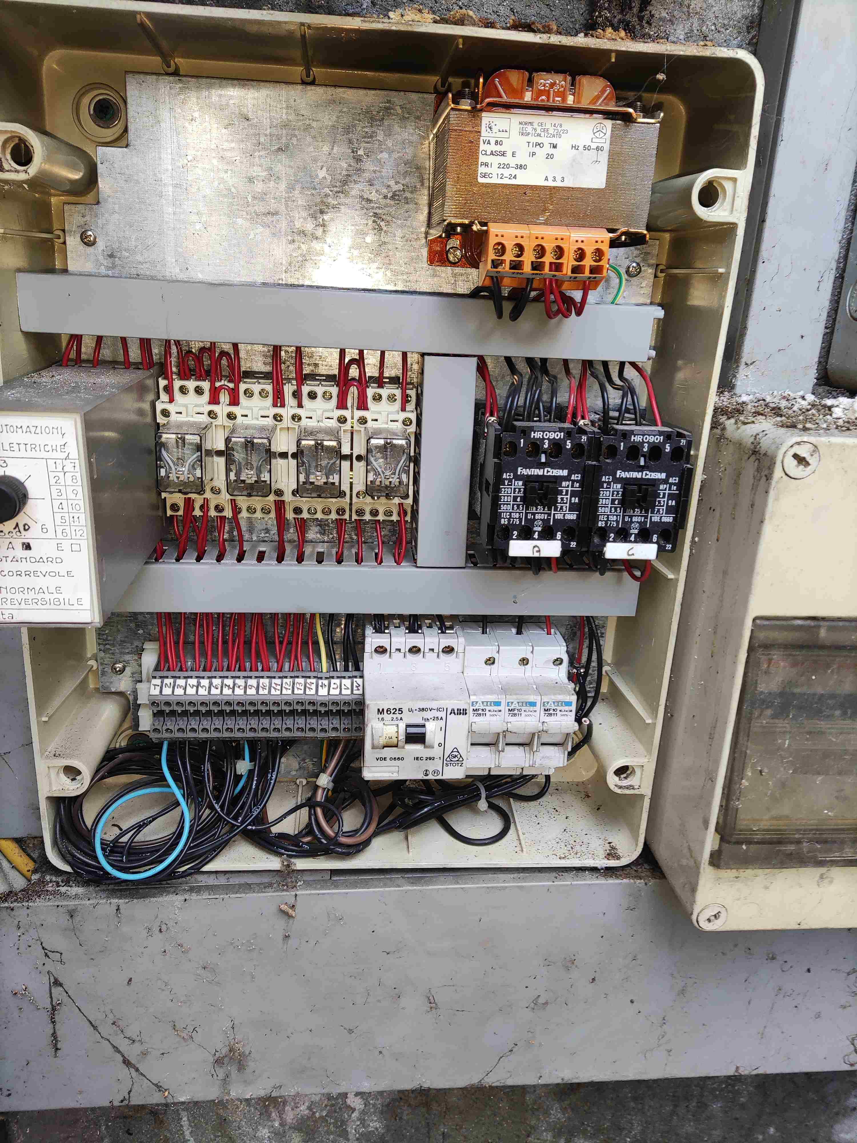

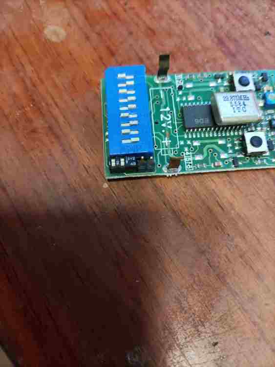

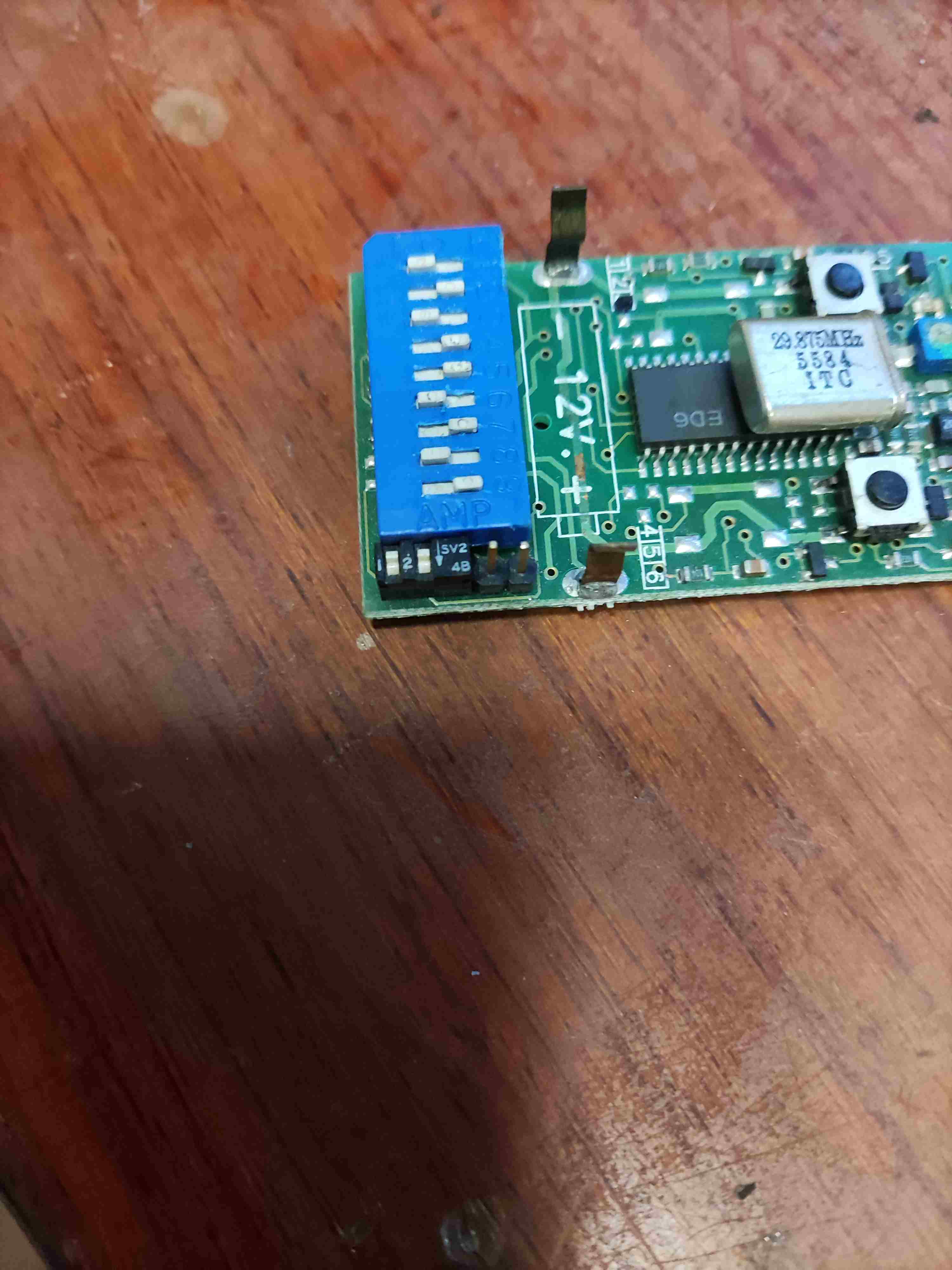

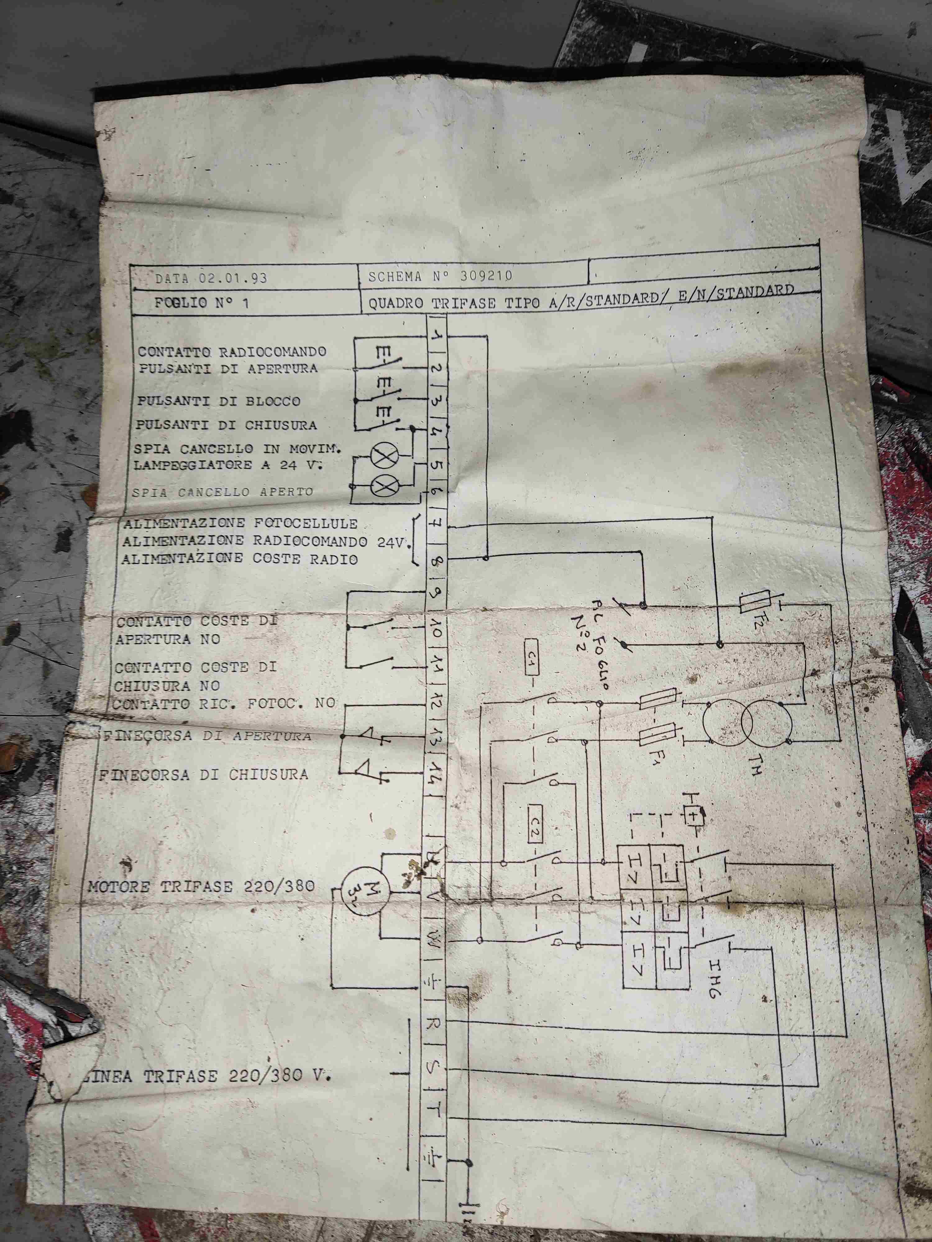

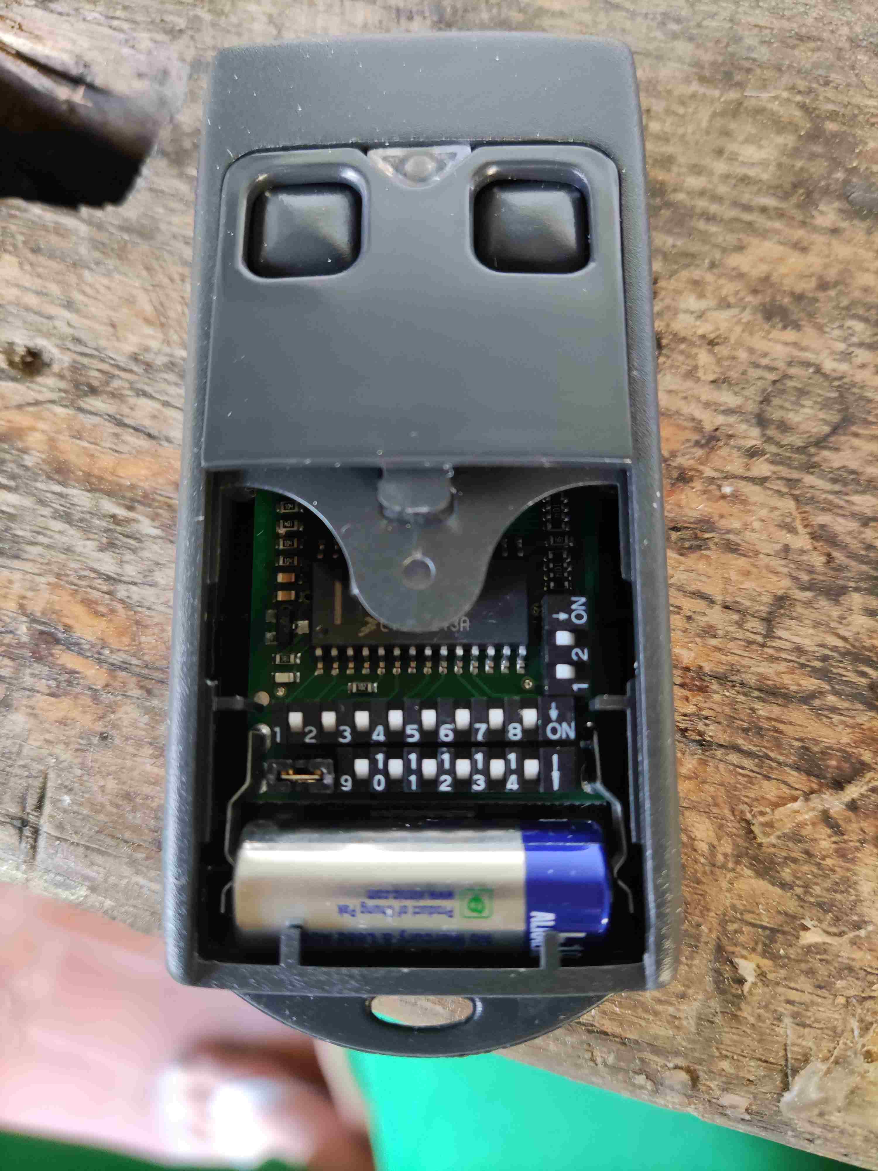

Omissam74 Inserito: 28 ottobre 2023 Segnala Share Inserito: 28 ottobre 2023 Ciao a tutti. Volevo copiare il codice da un vecchio telecomando carmin non funzionante. Ne ho preso uno nuovo a pari frequenza ma mi sono accorto che ha più dip- swich. Può andare bene lo stesso? Come devo comportarmi? Grazie Link al commento Condividi su altri siti More sharing options...
ROBY 73 Inserita: 28 ottobre 2023 Segnala Share Inserita: 28 ottobre 2023 Ciao Omissam74, 6 ore fa, Omissam74 ha scritto: Volevo copiare il codice da un vecchio telecomando carmin non funzionante............. In teoria sono Cardin e non Carmin, giusto? Ad ogni modo, devi postare le foto di entrambi i radiocomandi, fronte, retro e se possibile aperti o almeno sapere i codici precisi di entrambi, altrimenti dire solo Cardin dice poco e nulla. Inoltre, dicci se l'impianto è condominiale o casa singola e se possibile anche l'articolo della ricevente, poi ne riparliamo Link al commento Condividi su altri siti More sharing options...
Maurizio Colombi Inserita: 29 ottobre 2023 Segnala Share Inserita: 29 ottobre 2023 15 ore fa, Omissam74 ha scritto: mi sono accorto che ha più dip- swich. Con i radiocomandi a DIP, solitamente gli ultimi due a destra servono per modificare la posizione dei tasti Link al commento Condividi su altri siti More sharing options...
Omissam74 Inserita: 29 ottobre 2023 Autore Segnala Share Inserita: 29 ottobre 2023 Ti Link al commento Condividi su altri siti More sharing options...
Omissam74 Inserita: 29 ottobre 2023 Autore Segnala Share Inserita: 29 ottobre 2023 (modificato) Quello aperto è il vecchio, quello con la plastica è il nuovo Cancello di una ditta ma non trovo dove è la centralina del telecomando. Ho trovato la centralina cancello che è vecchissima. È elettromeccanica con teleruttori relè e una scheda penso per la temporizzazione. Si, sicuramente il nome l'ho scritto male. Modificato: 29 ottobre 2023 da Omissam74 Link al commento Condividi su altri siti More sharing options...
ROBY 73 Inserita: 29 ottobre 2023 Segnala Share Inserita: 29 ottobre 2023 33 minuti fa, Omissam74 ha scritto: Quello aperto è il vecchio, quello con la plastica è il nuovo...... Quello nuovo dovrebbe essere un TRQ738200 funzionare con una frequenza di 30,8MHz, mentre quello vecchio anche se c'è poca differenza, dovrebbe essere un S466 - TX2 e funzionare a 29,875MHz, quindi non so se siano compatibili. Se vuoi ne ho trovati in teoria uguali QUI. Link al commento Condividi su altri siti More sharing options...
Omissam74 Inserita: 29 ottobre 2023 Autore Segnala Share Inserita: 29 ottobre 2023 (modificato) Cavolo, ho verificato su altri siti ed hai ragione. Amazon me lo dava come 29,875. A sto punto faccio il resto Modificato: 29 ottobre 2023 da Omissam74 Link al commento Condividi su altri siti More sharing options...
ROBY 73 Inserita: 29 ottobre 2023 Segnala Share Inserita: 29 ottobre 2023 2 ore fa, Omissam74 ha scritto: .........A sto punto faccio il resto Facci sapere allora Link al commento Condividi su altri siti More sharing options...
Omissam74 Inserita: 30 ottobre 2023 Autore Segnala Share Inserita: 30 ottobre 2023 👌 Link al commento Condividi su altri siti More sharing options...
Omissam74 Inserita: 10 novembre 2023 Autore Segnala Share Inserita: 10 novembre 2023 Niente da fare. Anche con il telecomando giusto, non va. A questo punto penso sia la ricevente ( che non trovo) che non funziona più. Farò il reso però con i 23 euro di buono vorrei comprare una nuova ricevente da collegare direttamente alla " scheda" . La " scheda" è parecchio vecchia, 99% elettromeccanica. Ho lo schema. Cosa posso prendere su Amazon con 23 euro? Grazie Link al commento Condividi su altri siti More sharing options...
Omissam74 Inserita: 10 novembre 2023 Autore Segnala Share Inserita: 10 novembre 2023 Link al commento Condividi su altri siti More sharing options...
Omissam74 Inserita: 10 novembre 2023 Autore Segnala Share Inserita: 10 novembre 2023 (modificato) "scheda" e schema. Se faccio contatto tra 1 e. 2 il cancello parte. Quindi se prendo qualsiasi apparecchio su Amazon che tramite telecomando mi chiude un relè risolvo il problema. Corretto? Tipo Questo Modificato: 10 novembre 2023 da Omissam74 Link al commento Condividi su altri siti More sharing options...
ROBY 73 Inserita: 10 novembre 2023 Segnala Share Inserita: 10 novembre 2023 9 ore fa, Omissam74 ha scritto: .........."scheda" e schema. Se faccio contatto tra 1 e. 2 il cancello parte. Quindi se prendo qualsiasi apparecchio su Amazon che tramite telecomando mi chiude un relè risolvo il problema. Corretto? Tipo Questo Aggiudicato, si può fare. Naturalmente la ricevente devi anche alimentarla con i 24VAC tra i morsetti 7 e 8 Link al commento Condividi su altri siti More sharing options...
Omissam74 Inserita: 11 novembre 2023 Autore Segnala Share Inserita: 11 novembre 2023 Ottimo. Visto che il cancello viene bloccato aperto durante la giornata lavorativa e visto che l'apparecchio di Amazon può comandare 2 cose, usando l'atro relè tra il morsetto 1 e il morsetto 4 , posso comandare la chiusura con il secondo tasto del telecomando per quando esco a fine giornata. Esatto ?Quando ieri ho fatto il ponte tra il morsetto 1 e 2 , ci ha messo del tempo prima di chiudersi Link al commento Condividi su altri siti More sharing options...
ROBY 73 Inserita: 11 novembre 2023 Segnala Share Inserita: 11 novembre 2023 14 ore fa, Omissam74 ha scritto: usando l'atro relè tra il morsetto 1 e il morsetto 4 , posso comandare la chiusura con il secondo tasto del telecomando per quando esco a fine giornata. Esatto ? Sì esatto Link al commento Condividi su altri siti More sharing options...
Omissam74 Inserita: 12 novembre 2023 Autore Segnala Share Inserita: 12 novembre 2023 👍 Link al commento Condividi su altri siti More sharing options...
Omissam74 Inserita: 14 novembre 2023 Autore Segnala Share Inserita: 14 novembre 2023 Perfetto, funziona. E prende anche da parecchio lontano Link al commento Condividi su altri siti More sharing options...
ROBY 73 Inserita: 14 novembre 2023 Segnala Share Inserita: 14 novembre 2023 7 ore fa, Omissam74 ha scritto: Perfetto, funziona. Ottimo allora 👍 Link al commento Condividi su altri siti More sharing options...
