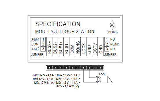

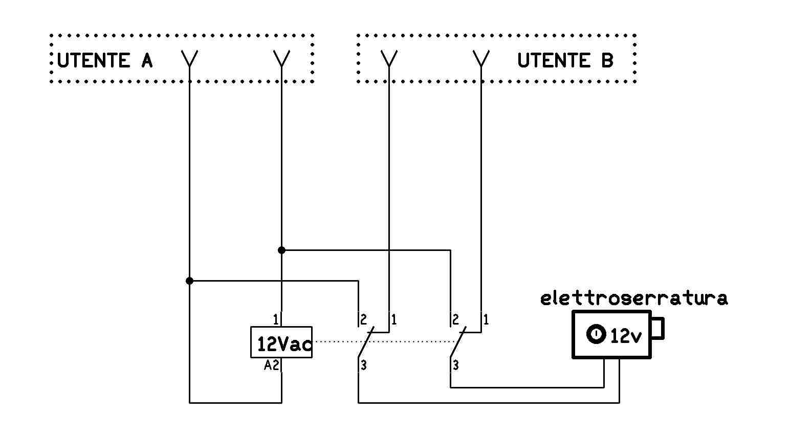

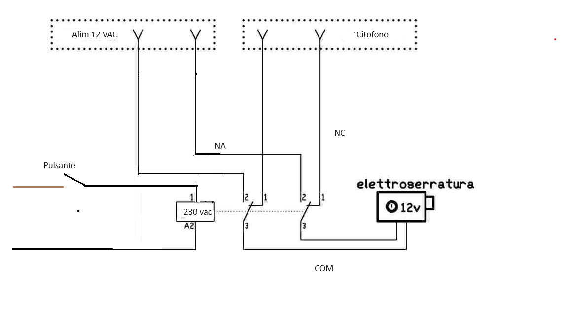

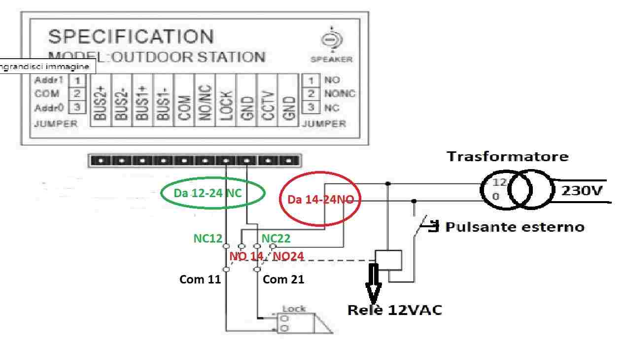

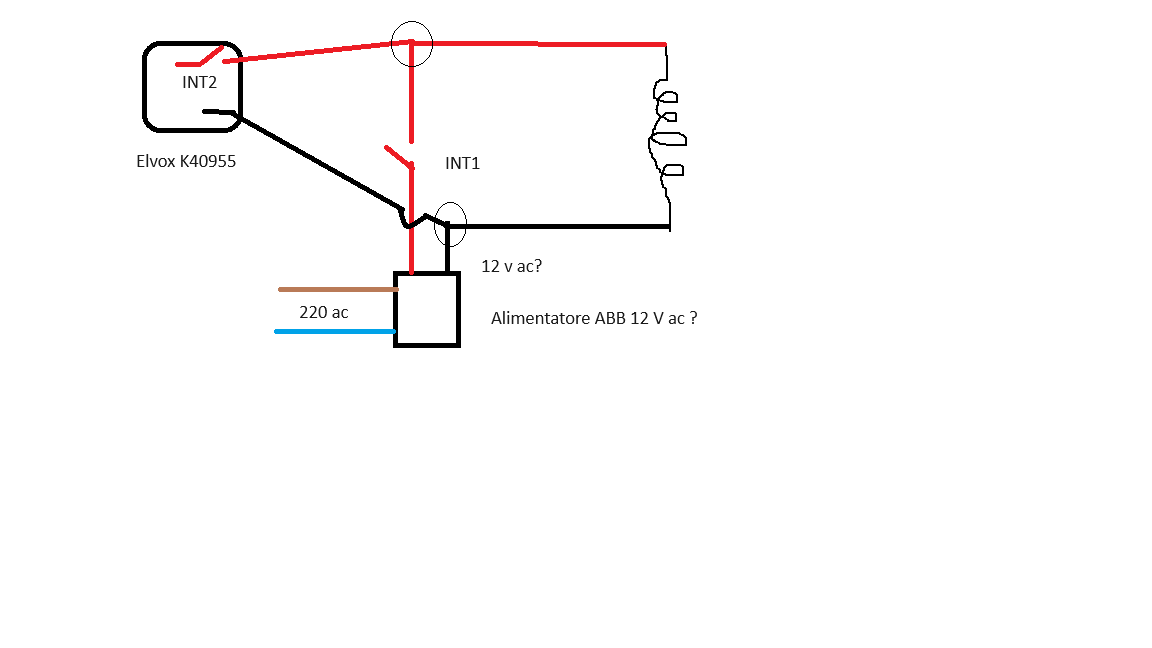

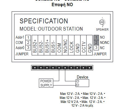

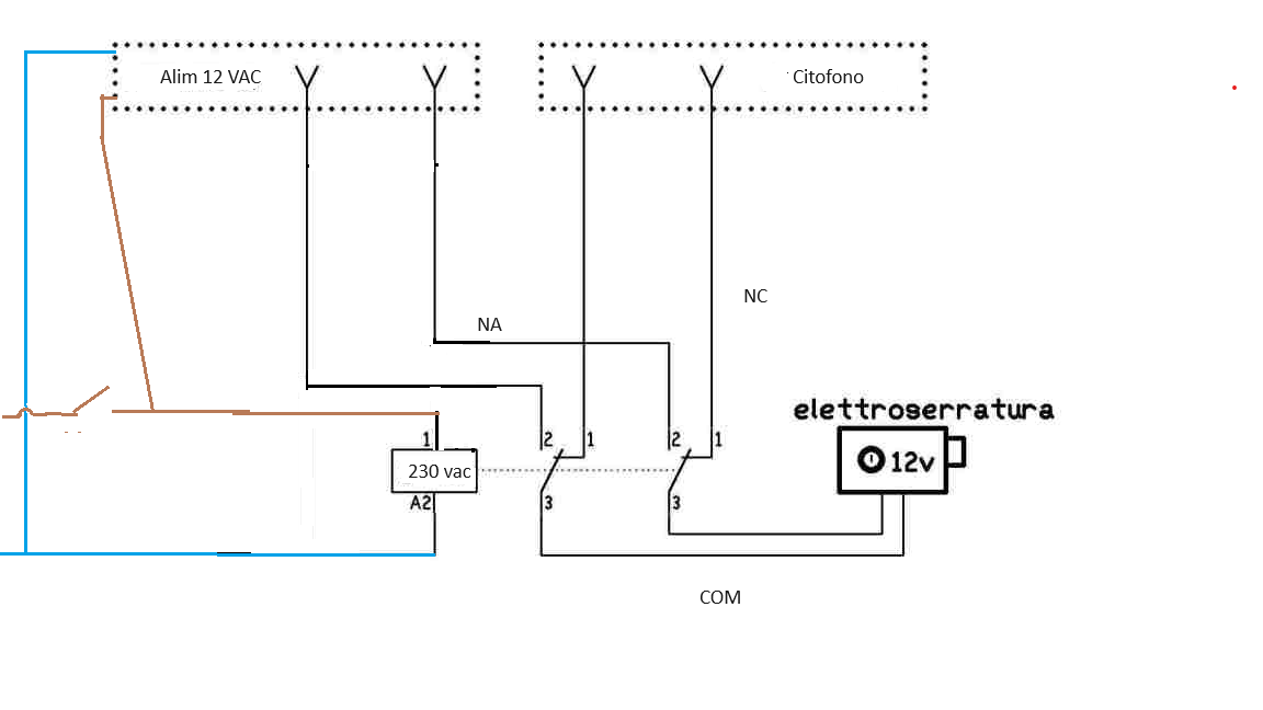

kronos72it Inserito: 28 ottobre 2023 Segnala Share Inserito: 28 ottobre 2023 Ho letto il thread ormai chiuso e riapro qui un argomento molto simile . In pratica fino ad oggi ho aperto la serratura con un semplice pulsante + alimentatore 12 V .Ora devo installare il video citofono Elvox K40955 il quale pilota la serratura anche lui in 12 V . Ho compreso la soluzione con relè 12 v ma volevo sapere se può andare bene la soluzione che vi prospetto . Ho pensato di collefare le due aperture in parallelo come in figura allegata tenendo conto che non saranno mai azionati contemporaneamente , quindi la fase 12v non crea sicuro problemi , però il neutro è in comune e non interroto , potrebbe dare problemi ? Grazie Link al commento Condividi su altri siti More sharing options...
luigi69 Inserita: 28 ottobre 2023 Segnala Share Inserita: 28 ottobre 2023 Mai fare una cosa del genere Siamo in alternata, un 12 volt di ritorno o erroneamente collegato , ri-viene trasformato in 230... Ho già postato schemi simili , se lo trovo lo ripropongo , o se hai pazienza lo ridisegno appena riesco Link al commento Condividi su altri siti More sharing options...
click0 Inserita: 28 ottobre 2023 Segnala Share Inserita: 28 ottobre 2023 salvo situazioni "strane", direi che nel tuo caso si può pure togliere il trasformatore e andare direttamente con il solo videocitofono + apertura esterna 😄 Link al commento Condividi su altri siti More sharing options...
Roberto Garoscio Inserita: 28 ottobre 2023 Segnala Share Inserita: 28 ottobre 2023 Meglio così Link al commento Condividi su altri siti More sharing options...
kronos72it Inserita: 29 ottobre 2023 Autore Segnala Share Inserita: 29 ottobre 2023 14 ore fa, luigi69 ha scritto: Mai fare una cosa del genere Siamo in alternata, un 12 volt di ritorno o erroneamente collegato , ri-viene trasformato in 230... Ho già postato schemi simili , se lo trovo lo ripropongo , o se hai pazienza lo ridisegno appena riesco Ciao , in effetti non è proprio da manuale ma volevo sapere quali sono le impicazioni . Comunque sarebbe in comune solo il polo di neutro e non la fase che sarebbe sempre mutuamente collegata ad una o altra sorgente. Grazie Link al commento Condividi su altri siti More sharing options...
kronos72it Inserita: 29 ottobre 2023 Autore Segnala Share Inserita: 29 ottobre 2023 11 ore fa, Roberto Garoscio ha scritto: Meglio così E si in effetti la soluzion pulita sarebbe questa ! Anzi vorrei utilizzare un relè a 230 Vac in modo da non sovraccaricare l'alimentatore 12 Vac. Va bene questo rele finder 40.52.8.230.0000 ? grazie Link al commento Condividi su altri siti More sharing options...
kronos72it Inserita: 29 ottobre 2023 Autore Segnala Share Inserita: 29 ottobre 2023 Ad esempio cosi ? Link al commento Condividi su altri siti More sharing options...
click0 Inserita: 29 ottobre 2023 Segnala Share Inserita: 29 ottobre 2023 mah... videocitofono e trasformatore sono alimentati da due contatori separati? quindi cosa serve modificare lo "schema" "originale" del videocitofono? Link al commento Condividi su altri siti More sharing options...
Maurizio Colombi Inserita: 29 ottobre 2023 Segnala Share Inserita: 29 ottobre 2023 Ma per quale dannato motivo bisogna lasciare un trasformatore alimentato 24h per aprire una porta tre volte al giorno, quando questa funzione è fornita direttamente dal kit citofonico? Logicamente ci sarà da apportare alcune piccolissime variazioni al collegamento del pulsante... Link al commento Condividi su altri siti More sharing options...
Roberto Garoscio Inserita: 29 ottobre 2023 Segnala Share Inserita: 29 ottobre 2023 (modificato) 6 ore fa, kronos72it ha scritto: Ad esempio cosi ? Se preferisci lo puoi fare ma il sovraccarico lo escludo per un mini relè aggiunto e, come giustamente scrive Maurizio, il pulsante lo metterei sull’ingresso del trasformatore. Modificato: 29 ottobre 2023 da Roberto Garoscio Link al commento Condividi su altri siti More sharing options...
kronos72it Inserita: 29 ottobre 2023 Autore Segnala Share Inserita: 29 ottobre 2023 3 ore fa, Maurizio Colombi ha scritto: Ma per quale dannato motivo bisogna lasciare un trasformatore alimentato 24h per aprire una porta tre volte al giorno, quando questa funzione è fornita direttamente dal kit citofonico? Logicamente ci sarà da apportare alcune piccolissime variazioni al collegamento del pulsante... Maurizio il citofono è un Elvox K40955 , ha due uscite una per la sessatura pedonale a 12V ed una per alimentazione esterna (contatto pulito) che mi riservo di usare per l'apertura del carraio.Quindi mi rimane la coppia con uscita a 12v ma devo aprire il pedonale anche da u pulsante posto in giardino . tutto qui . Se ancora ti appare strano il tutto , ti prego fammi capire perchè significa che sono io a sbagliare ! Link al commento Condividi su altri siti More sharing options...
kronos72it Inserita: 29 ottobre 2023 Autore Segnala Share Inserita: 29 ottobre 2023 In effetti il pulsante su alimentazione trasformatore ci vorrebbe ... , cosi ? Link al commento Condividi su altri siti More sharing options...
ROBY 73 Inserita: 29 ottobre 2023 Segnala Share Inserita: 29 ottobre 2023 (modificato) Ciao kronos72it, si può fare appunto con un trasformatore qualsiasi da 30-40VA - 230/12VAC ed un relè monostabile a 2 scambi (come avevi già pensato), tipo un Finder 40.52.8.012 con il relativo zoccolo 95.05 da collegare così: (Clicca un paio di volte sopra l'immagine per ingrandirla e si aprirà in un'altra finestra del monitor) In pratica porti i fili della serratura ai morsetti COM-COM del relè (anzi dello zoccolo naturalmente), i due fili LOCK e GND che escono dal posto esterno VIMAR li colleghi ai morsetti NC-NC del relè ed i fili che escono dal trasformatore li colleghi ai morsetti NO-NO dello zoccolo. Poi la bobina del relè A1-A2 la colleghi direttamente all'uscita 12V del trasformatore interponendo il pulsante aggiuntivo come nello schema (altrimenti rimarrà sempre eccitata). Non badare tanto alla disposizione dei fili, considera lettere e numeri descritti e non badare nemmeno alla polarità perché tanto sei in Corrente alternata e problemi di questo tipo non ce ne sono. Modificato: 29 ottobre 2023 da Maurizio Colombi Link al commento Condividi su altri siti More sharing options...
Maurizio Colombi Inserita: 29 ottobre 2023 Segnala Share Inserita: 29 ottobre 2023 2 ore fa, kronos72it ha scritto: fammi capire perchè significa che sono io a sbagliare Perchè non immaginavo che si trattasse di un sistema da bricolage dove, per limitare il prezzo, evitano certi "accessori" che ritengo essere indispensabili. Come l'ingresso per un pulsante apriporta locale. Tutto qui! Link al commento Condividi su altri siti More sharing options...
Roberto Garoscio Inserita: 29 ottobre 2023 Segnala Share Inserita: 29 ottobre 2023 3 ore fa, kronos72it ha scritto: In effetti il pulsante su alimentazione trasformatore ci vorrebbe ... , cosi ? 👍🏻 Link al commento Condividi su altri siti More sharing options...
kronos72it Inserita: 30 ottobre 2023 Autore Segnala Share Inserita: 30 ottobre 2023 (modificato) @ROBY 73 Eh si direi che ci siamo , alla fine la soluzione è questa , soltanto aggiungerei la modifica suggerita da @Maurizio Colombi con interruttore prima del trasformatore in modo da azionarlo solo quando richiesto dal pulsante (come nel mio ultimo schema ).Anche se non so se il trasformatore è pronto ad erogare all istante appena alimentato. In questo caso dovrei prendere un 40.52.8.230 ? @Maurizio Colombi , vero in effetti pure io mi stavo chiedendo perche cavolo non hanno predisposto per un alimentazione esterna anche per la serratura ! Ho scelto Elvox ma forse in questi dettagli Urmet è migliore !? Modificato: 30 ottobre 2023 da kronos72it Link al commento Condividi su altri siti More sharing options...
ROBY 73 Inserita: 30 ottobre 2023 Segnala Share Inserita: 30 ottobre 2023 12 ore fa, kronos72it ha scritto: soltanto aggiungerei la modifica suggerita da @Maurizio Colombi con interruttore prima del trasformatore in modo da azionarlo solo quando richiesto dal pulsante (come nel mio ultimo schema ).Anche se non so se il trasformatore è pronto ad erogare all istante appena alimentato. Il trasformatore è pressoché immediato, male che vada terrai il dito premuto sul pulsante una frazione di secondo in più. Comunque, volendo sì, il relè lo puoi mettere con la bobina a 230V e quindi con questo alimentare il primario del trasformatore anziché interporlo sul secondario. 12 ore fa, kronos72it ha scritto: Ho scelto Elvox ma forse in questi dettagli Urmet è migliore !? In effetti mi sembra che i kit di questo tipo per la grande distribuzione della Urmet abbiano il contatto AP1 (chiamato Pulsante Androne), mentre VIMAR e BTicino con la serie 31xxxx devi aggiungere il trasformatore ed il relè. Link al commento Condividi su altri siti More sharing options...
kronos72it Inserita: 31 ottobre 2023 Autore Segnala Share Inserita: 31 ottobre 2023 ok ,allora mi sembra tutto chiaro , non mi resta che procedere, aggiornerò il thread per la chiusura finale . Grazie a tutti Link al commento Condividi su altri siti More sharing options...
ROBY 73 Inserita: 31 ottobre 2023 Segnala Share Inserita: 31 ottobre 2023 2 ore fa, kronos72it ha scritto: .......aggiornerò il thread per la chiusura finale Ottimo, ciao prego Link al commento Condividi su altri siti More sharing options...
kronos72it Inserita: 7 novembre 2023 Autore Segnala Share Inserita: 7 novembre 2023 Allora ragazzi, tutto ok , confermo il funzionamento con soluzione Relè a 12v dopo l'alimentatore.Certo in questo modo l'alimentatore rimane sempre col primario attivo ma per me era piu semplice in termini di cavi da usare ! Link al commento Condividi su altri siti More sharing options...
ROBY 73 Inserita: 8 novembre 2023 Segnala Share Inserita: 8 novembre 2023 12 ore fa, kronos72it ha scritto: tutto ok , confermo il funzionamento con soluzione Relè a 12v dopo l'alimentatore. Ottimo allora, ciao Link al commento Condividi su altri siti More sharing options...
kronos72it Inserita: 11 novembre 2023 Autore Segnala Share Inserita: 11 novembre 2023 (modificato) grz Modificato: 11 novembre 2023 da kronos72it Link al commento Condividi su altri siti More sharing options...
ROBY 73 Inserita: 11 novembre 2023 Segnala Share Inserita: 11 novembre 2023 1 ora fa, kronos72it ha scritto: grz Cos'è il codice fiscale, si fa tanta fatica a scrivere la parola intera? 😁 Mannaggia ai social e a chi ha inventato le abbreviazioni insensate!!! Prego comunque Link al commento Condividi su altri siti More sharing options...
kronos72it Inserita: 23 novembre 2023 Autore Segnala Share Inserita: 23 novembre 2023 Il 11/11/2023 alle 21:38 , ROBY 73 ha scritto: Cos'è il codice fiscale, si fa tanta fatica a scrivere la parola intera? 😁 Mannaggia ai social e a chi ha inventato le abbreviazioni insensate!!! Prego comunque nooo per carità , io sono informatico ma la penso come te, è soltanto un po di tunnel carpale ! Link al commento Condividi su altri siti More sharing options...
