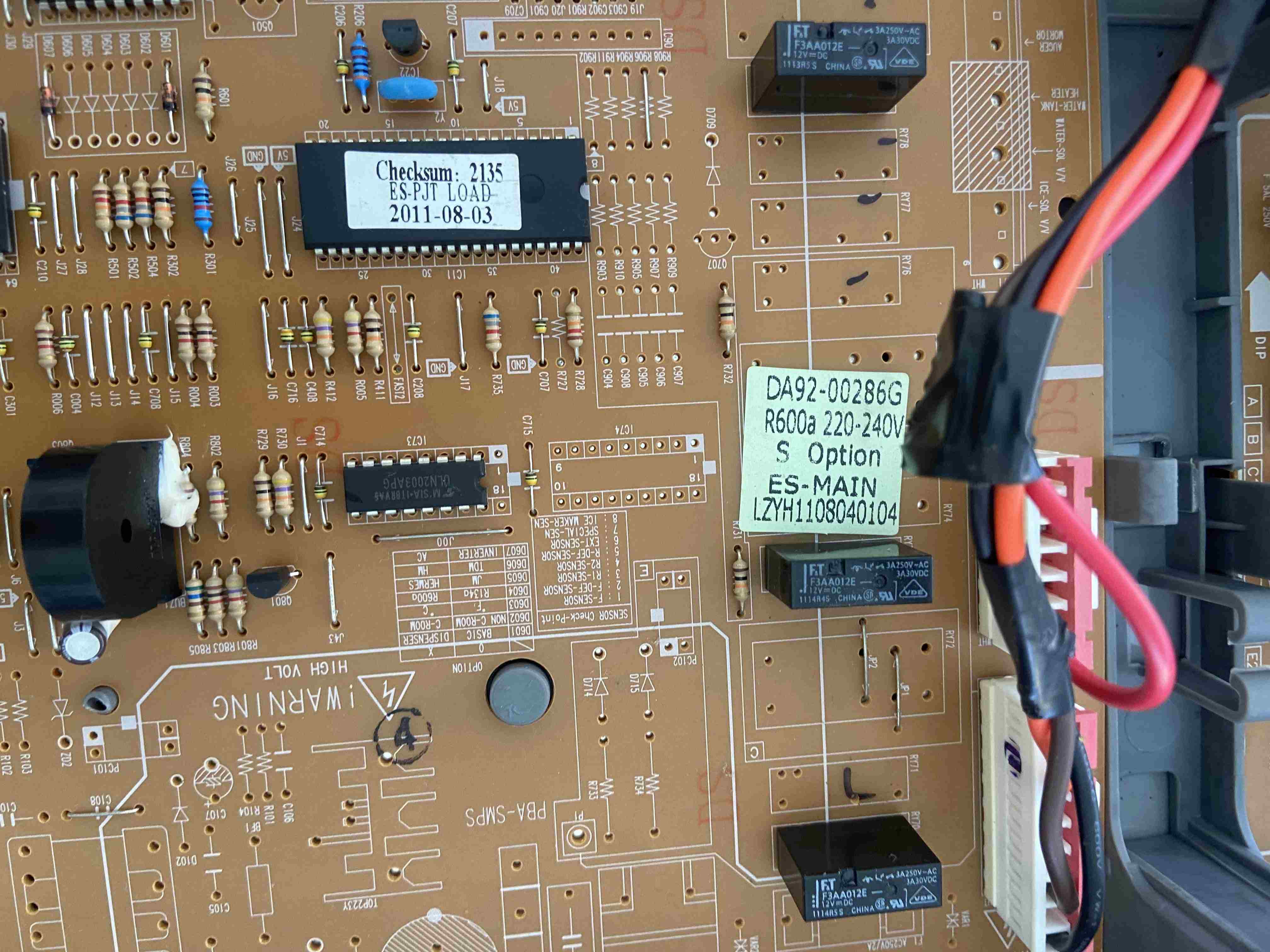

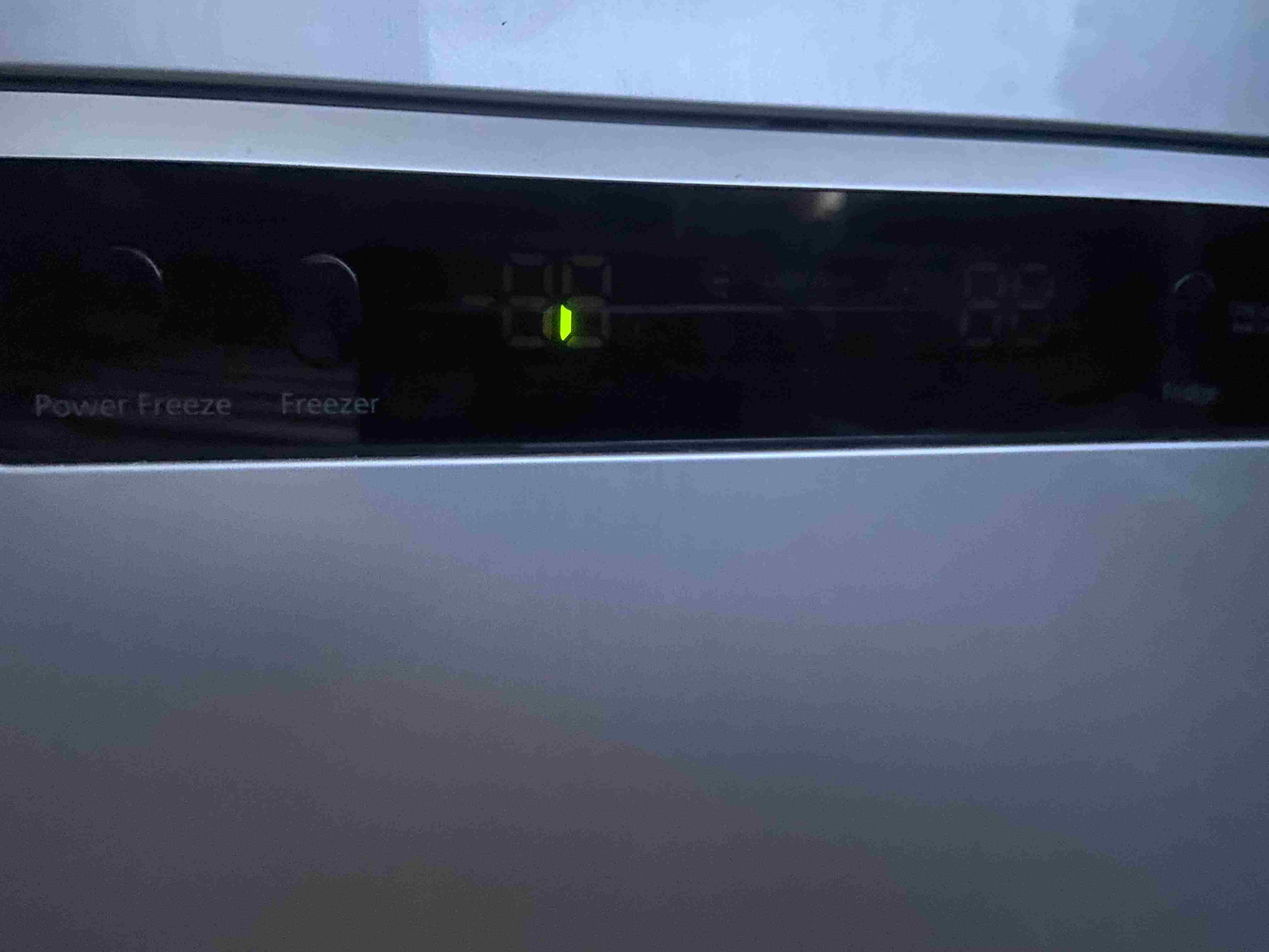

nici carter Inserito: 29 ottobre 2023 Segnala Inserito: 29 ottobre 2023 Buonasera a tutto il gruppo. Oggi mi trovo a chiedere il Vostro aiuto per il mio frigorifero della SAMSUNG modello RSA1STTC. Il problema riscontrato è che il motore di raffreddamento lato compressore rimane fermo. Avendone uno disponibile ho provato a cambiarlo "al volo" ma la situazione è rimasta invariata. Il motore a volte tenta di partire, fa come un leggero accenno di partenza ma niente da fare rimane fermo. Entrando in modalità TEST, i comandi posti sul pannolino frontale funzionano (cambio temperature), Il guasto è da ricercare sulla scheda DA92-00286G ? Il compressore funziona e il frigo raffredda regolarmente, le luci (+ 12 v), sono presenti . Non so cosa fare con questo frigo e mi trovo in difficoltà. Un grazie a tutti per il tempo e l'aiuto. - Il codice di errore riportato sul display segnala appunto il malfunzionamento del motore sul condensatore. - La seconda foto è della scheda DA92-00286G
Stefano Dalmo Inserita: 29 ottobre 2023 Segnala Inserita: 29 ottobre 2023 (modificato) Lo hai provato ad alimentare da esterno? Sono dello stesso wattaggio? se fuori funziona , il suo , prova a seguire le piste e vedi se porta a qualche relè , che magari fa cilecca Modificato: 29 ottobre 2023 da Stefano Dalmo
nici carter Inserita: 30 ottobre 2023 Autore Segnala Inserita: 30 ottobre 2023 (modificato) Grazie per la gentile risposta Stefano. I motori sono identici ed alimentando il moto ventilatore sul banco questo funziona. Ho seguito le piste della scheda in questione e sono arrivato fino all'integrato LM324N (che ho sostituito per sicurezza), ho controllato i 3 relè smontandoli sul banco e messi sotto carico, ho controllato i due TIP42C che risultano anch'essi funzionanti, smontato e controllato i condensatori (sostituiti anch'essi visto le ore di funzionamento). Non so dove sbattere la testa, anche perché non avendo lo schema elettrico risulta un bel problema... Grazie Fede Modificato: 30 ottobre 2023 da nici carter
NovellinoXX Inserita: 30 ottobre 2023 Segnala Inserita: 30 ottobre 2023 (modificato) Il 30/10/2023 alle 10:08 , nici carter ha scritto: Ho seguito le piste della scheda in questione e sono arrivato fino all'integrato LM324N Expand Se il motore della ventola e' a 230Vca e' impossibile che arrivi sull' LM324N. Modificato: 30 ottobre 2023 da NovellinoXX
Stefano Dalmo Inserita: 30 ottobre 2023 Segnala Inserita: 30 ottobre 2023 (modificato) Ha il compressore inverter per cui non è possibile trovare una via di scampo. Modificato: 30 ottobre 2023 da Stefano Dalmo
Nik-nak Inserita: 30 ottobre 2023 Segnala Inserita: 30 ottobre 2023 Vedi se questo service manual, può esserti di aiuto: Rsa1xxxx
nici carter Inserita: 30 ottobre 2023 Autore Segnala Inserita: 30 ottobre 2023 Il 30/10/2023 alle 10:53 , NovellinoXX ha scritto: Se il motore della ventola e' a 230Vca e' impossibile che arrivi sull' LM324N. Expand Grazie per la tua risposta. Non ho mai scritto che la ventola sia a 230v ac . La scheda è alimentata a +12v +5v e naturalmente la ventola è a bassa tensione in cc.
nici carter Inserita: 31 ottobre 2023 Autore Segnala Inserita: 31 ottobre 2023 Il 30/10/2023 alle 11:47 , Nik-nak ha scritto: Vedi se questo service manual, può esserti di aiuto: Rsa1xxxx Expand Grazie Nik - nak per la risposta e l’aiuto. Ho visto che partono dal cn74 i cavi che poi vanno al moto ventilatore. Provo a fare qualche misura. I +12 e i +5v sono presenti la scheda viene alimentata correttamente. I “finali” dei due motori sono ok. Che strano però … sarà mica un problema del software di diagnosi del MIMCO? grazie Fede
michpao Inserita: 1 novembre 2023 Segnala Inserita: 1 novembre 2023 Il 31/10/2023 alle 06:15 , nici carter ha scritto: Provo a fare qualche misura. I +12 Expand Controlla che tensione esce sul connettore della scheda che alimenta la ventola ..... Questo modello monta il motore della ventola interna identico a quello esterno, se hai dubbi li puoi scambiare.
nici carter Inserita: 6 dicembre 2023 Autore Segnala Inserita: 6 dicembre 2023 Dopo aver tentato di riparare la scheda, alla fine ho dovuto arrendermi e optare per l'acquisto di una nuova per il frigorifero Samsung. Peccato davvero perché la logica funzionava e i comandi in modalità servizio rispondevano correttamente. Non avendo lo schema elettrico ho seguito le piste fin dove ho potuto e poi mi sono perso... Così ho risolto... Grazie a chi ha dato il suo contributo e il suo parere. Fede
Danilo1971 Inserita: 11 febbraio 2024 Segnala Inserita: 11 febbraio 2024 Buongiorno nici carter Ho lo stesso frigo Samsung (RSA1STTC) con lo stesso identico problema Sul display c'è lo stesso codice errore Vorrei sapere dove si può acquistare la scheda elettronica Grazie
Alessio Menditto Inserita: 11 febbraio 2024 Segnala Inserita: 11 febbraio 2024 Danilo devi aprire una tua discussione per favore.
