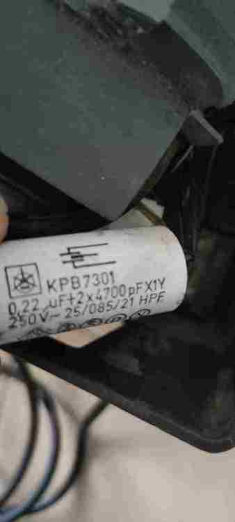

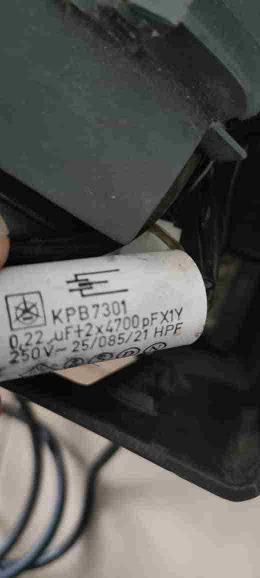

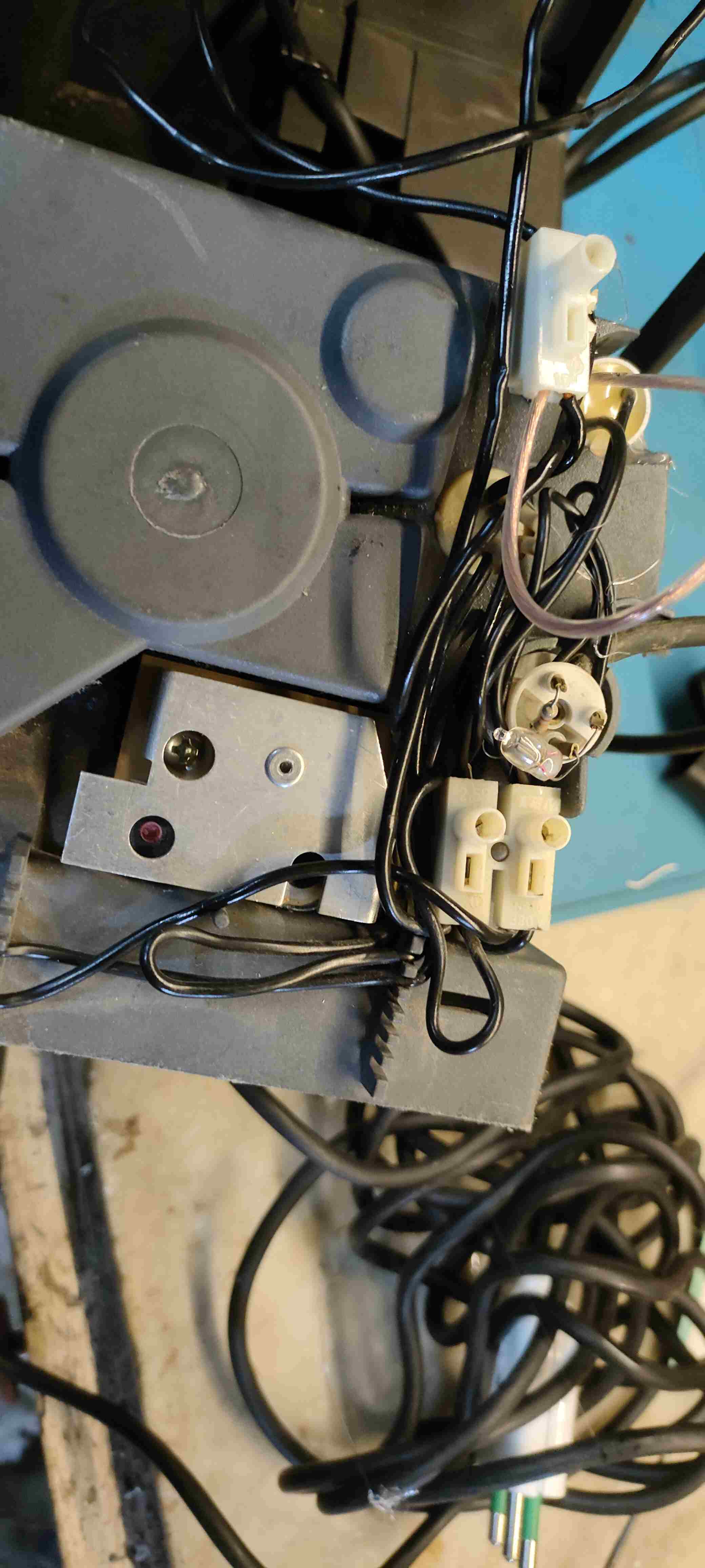

michy1990 Inserito: 29 ottobre 2023 Segnala Inserito: 29 ottobre 2023 Dovrei sostituire questo condensatore(in foto) .Dove poter reperirlo?
Riccardo Ottaviucci Inserita: 29 ottobre 2023 Segnala Inserita: 29 ottobre 2023 questo è molto simile, questo di più
michy1990 Inserita: 29 ottobre 2023 Autore Segnala Inserita: 29 ottobre 2023 3 ore fa, Riccardo Ottaviucci ha scritto: questo è molto simile, questo di più Il condensatore da avviamento da sostituire è a tre fili
Livio Orsini Inserita: 29 ottobre 2023 Segnala Inserita: 29 ottobre 2023 Il primo che ti ha linkato Riccardo è a 3 fili.
michy1990 Inserita: 1 novembre 2023 Autore Segnala Inserita: 1 novembre 2023 Il 29/10/2023 alle 16:46 , Livio Orsini ha scritto: Il primo che ti ha linkato Riccardo è a 3 fili. Ma i valori di targa non coincidono
Riccardo Ottaviucci Inserita: 1 novembre 2023 Segnala Inserita: 1 novembre 2023 è un filtro,può andare bene anche così
michy1990 Inserita: 2 novembre 2023 Autore Segnala Inserita: 2 novembre 2023 Il 29/10/2023 alle 16:46 , Livio Orsini ha scritto: Il primo che ti ha linkato Riccardo è a 3 fili. L'ho ordinato, dovrebbe arrivare la prossima settimana
michy1990 Inserita: 8 novembre 2023 Autore Segnala Inserita: 8 novembre 2023 (modificato) arrivato oggi e gia collegato. Secondo voi va bene cosi collegato? Modificato: 8 novembre 2023 da michy1990
michy1990 Inserita: 11 novembre 2023 Autore Segnala Inserita: 11 novembre 2023 (modificato) Comunque ho avviato il tutto, ma emette un ruomore e come se la pala del motore urtasse contro un qualcosa; ciò lo fa sporadicamente. Dovrei aprire il tutto per rendermene conto, ovvero tirare fuori il motore, ma mi risulta difficile ciò Modificato: 11 novembre 2023 da michy1990
