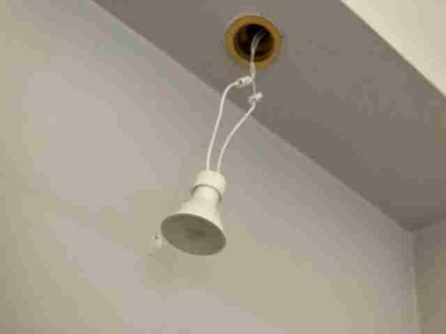

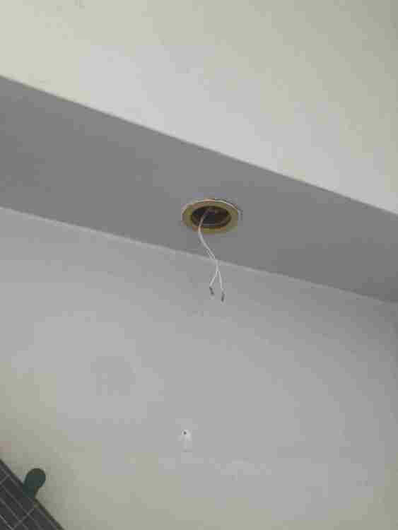

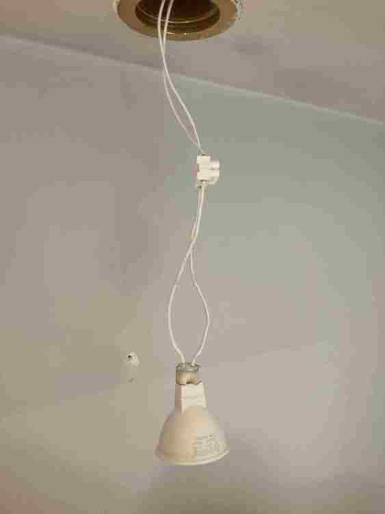

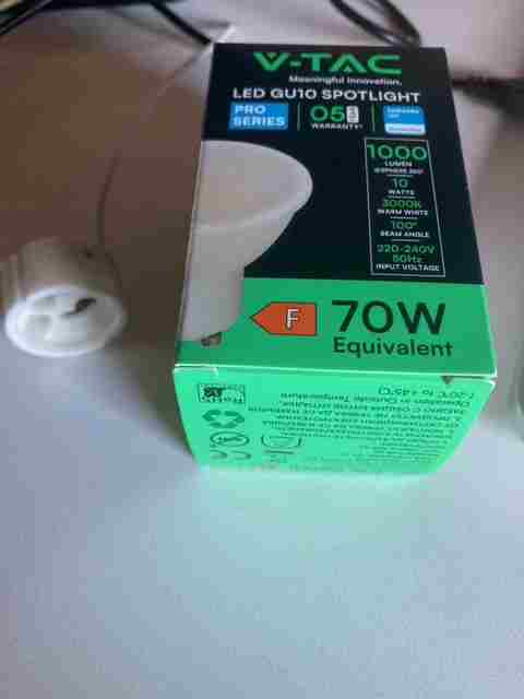

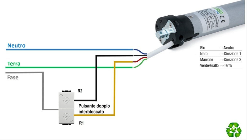

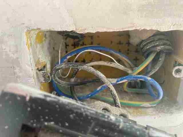

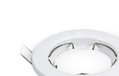

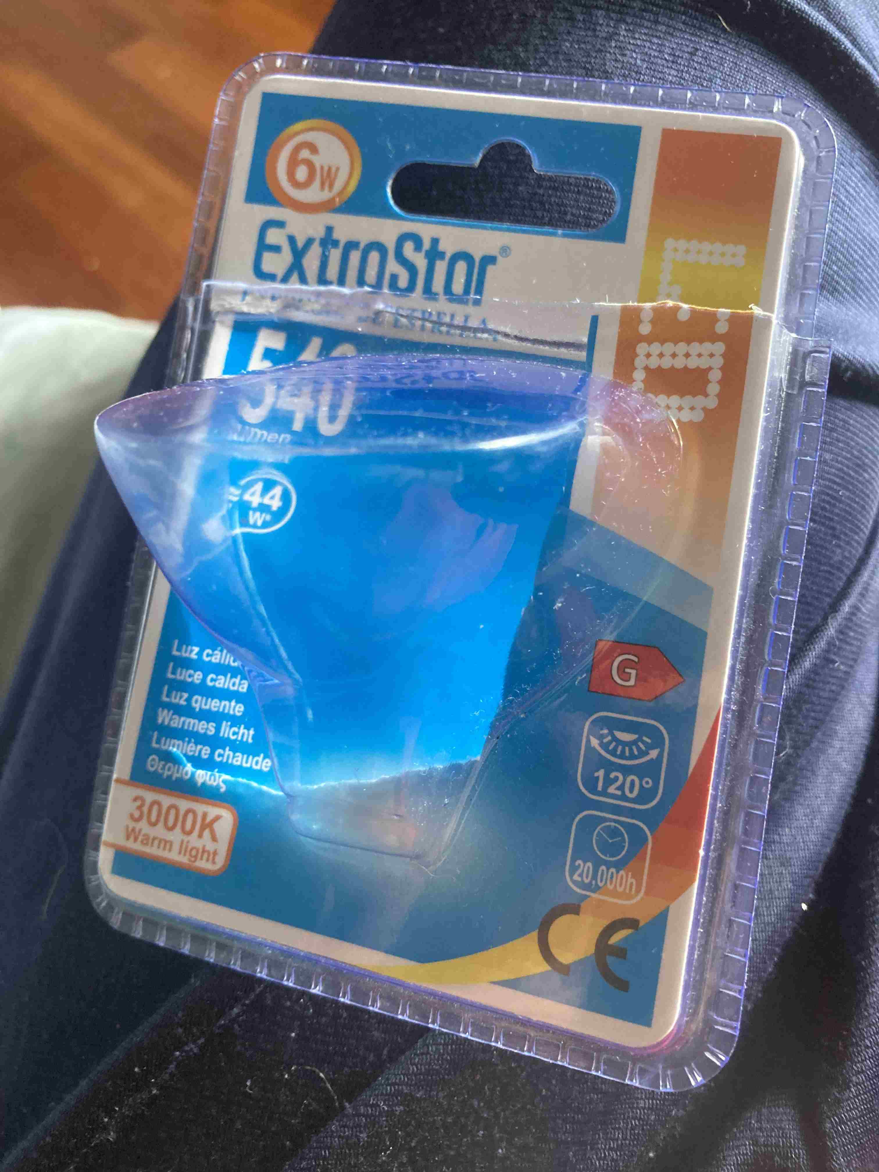

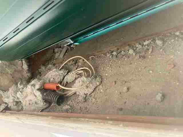

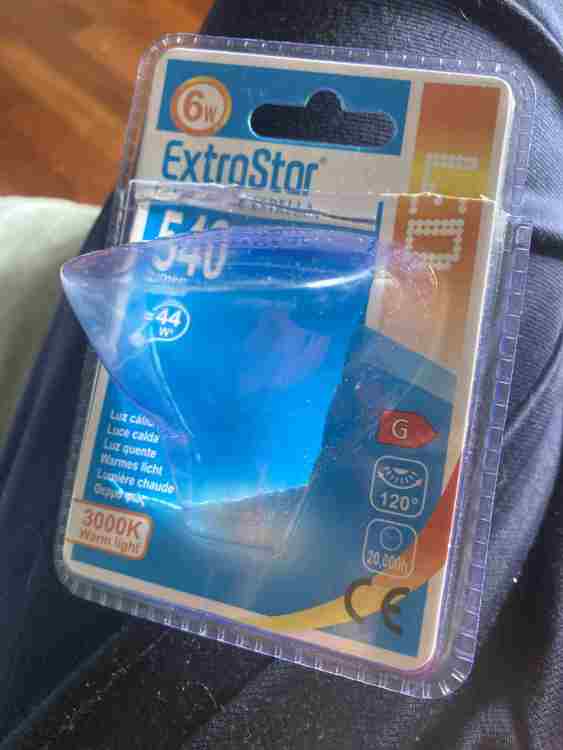

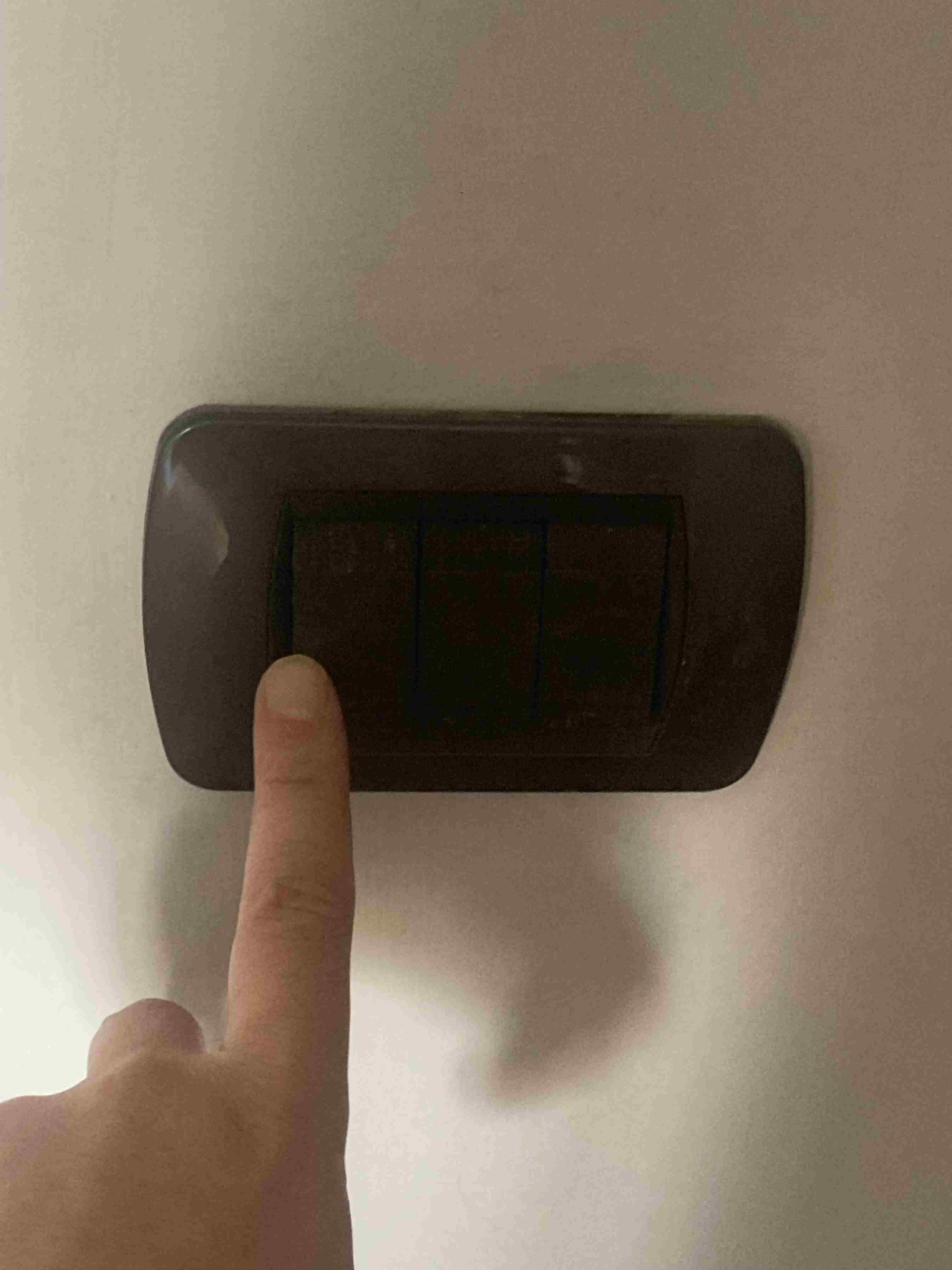

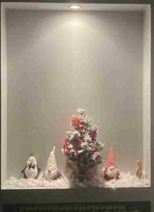

frank8282 Inserito: 29 ottobre 2023 Segnala Share Inserito: 29 ottobre 2023 Ciao a tutti, da ieri sto cercando di risolvere il problema con un faretto ad incasso che di tanto in tanto smetteva di accendersi o lampeggiava. pensavo fosse la ‘lampadina’ ma nulla… ho controllato la pulsantiera e tutti i collegamenti mi sembrano apposto… cosa può essere?? allego qualche foto… Link al commento Condividi su altri siti More sharing options...
NovellinoXX Inserita: 29 ottobre 2023 Segnala Share Inserita: 29 ottobre 2023 Alogena o LED ? 12V o 230 ? potenza ? Link al commento Condividi su altri siti More sharing options...
frank8282 Inserita: 29 ottobre 2023 Autore Segnala Share Inserita: 29 ottobre 2023 6 watt … ho pure comprato base del led nuova collegata tramite ‘gancetto’ a quella già esistente e per un 10 secondi si è accesa ma subito si è spenta… come faccio a sistemarla?? Link al commento Condividi su altri siti More sharing options...
patatino59 Inserita: 29 ottobre 2023 Segnala Share Inserita: 29 ottobre 2023 Se hai spazio mettici una lampadina GU10 a 220 volt, col suo attacco, e elimina i trasformatori elettronici per le alogene, che danno solo problemi. Se non hai spazio e vuoi mantenere le lampadine a LED, sostituisci il trasformatore elettronico per alogene con un banale trasformatore "pesante" in ferro. Magari in giro ne hai qualcuno montato, se l'impianto è datato. Con un vecchio trasformatore da 20 Watt ci alimenti tre lampadine a Led a 12 volt. Link al commento Condividi su altri siti More sharing options...
Dumah Brazorf Inserita: 29 ottobre 2023 Segnala Share Inserita: 29 ottobre 2023 Se usi un trasformatore elettronico vuole un carico minimo per funzionare correttamente. Una lampadina da 4w non è sufficiente. Link al commento Condividi su altri siti More sharing options...
frank8282 Inserita: 2 novembre 2023 Autore Segnala Share Inserita: 2 novembre 2023 qualcuno può aiutarmi? come devo sistemarlo, quindi? Link al commento Condividi su altri siti More sharing options...
reka Inserita: 2 novembre 2023 Segnala Share Inserita: 2 novembre 2023 io non leggo idati del faretto vecchio ne di quello nuovo, quello vecchio sembra uno a trasformatore quindi come ti hanno già detto devi decidere una delle due strade: -cambi trasformatore con uno adatto -elimini il trasformatore usando led da 230V Link al commento Condividi su altri siti More sharing options...
frank8282 Inserita: 30 novembre 2023 Autore Segnala Share Inserita: 30 novembre 2023 puoi darmi qualche link per cambiare il trasformatore? grazie Link al commento Condividi su altri siti More sharing options...
luigi69 Inserita: 30 novembre 2023 Segnala Share Inserita: 30 novembre 2023 Il 29/10/2023 alle 13:53 , patatino59 ha scritto: Se hai spazio mettici una lampadina GU10 a 220 volt, col suo attacco, e elimina i trasformatori elettronici patatino ti aveva gia suggerito la soluzione una GU10 a led , 5---8 W circa, costerà un 12 Euro il trasformatore molto di piu se hai un foro da 60 mm , cambia tutto il faretto , in modo da avere anche l'attacco diretto , che appunto si chiama GU10 esempio , Flos o marche similari , meno di 10 Euro e prendi il faretto da incasso nuovo Link al commento Condividi su altri siti More sharing options...
frank8282 Inserita: 30 novembre 2023 Autore Segnala Share Inserita: 30 novembre 2023 Grazie, può andar bene questa? https://www.amazon.it/V-TAC-VT-247-Faretto-Samsung-Blister/dp/B09GPFHCKT/ref=sr_1_5?__mk_it_IT=ÅMÅŽÕÑ&keywords=faretto%2Bgu10&qid=1701358317&s=lighting&sr=1-5&th=1 Link al commento Condividi su altri siti More sharing options...
patatino59 Inserita: 30 novembre 2023 Segnala Share Inserita: 30 novembre 2023 56 minuti fa, frank8282 ha scritto: puoi darmi qualche link per cambiare il trasformatore? Eliminalo ! Col costo del trasformatore nuovo ci prendi un bel faretto Led a 230 volt AC comprensivo di zoccolo adatto, e non hai più problemi. Link al commento Condividi su altri siti More sharing options...
frank8282 Inserita: 30 novembre 2023 Autore Segnala Share Inserita: 30 novembre 2023 2 minuti fa, patatino59 ha scritto: Eliminalo ! Col costo del trasformatore nuovo ci prendi un bel faretto Led a 230 volt AC comprensivo di zoccolo adatto, e non hai più problemi. mi può mandare un link di quello che devo comprare? Link al commento Condividi su altri siti More sharing options...
patatino59 Inserita: 30 novembre 2023 Segnala Share Inserita: 30 novembre 2023 (modificato) Una lampadina ! Devi comprare una lampadina !!! Quella che hai postato su Amazon va benissimo, ma la trovi anche al supermercato o dal cinese sotto casa ! Devi prendere anche lo zoccolo GU10, come nella foto che ho postato Con o senza gommino nero, va bene lo stesso. Il morsetto che già hai lo usi per collegare la linea 230 volt direttamente sullo zoccolo, eliminando il trasformatore attuale. La terra, se presente, alla lampadina Led non serve, la colleghi, eventualmente, solo se hai un faretto con supporto metallico per la lampadina. Modificato: 30 novembre 2023 da patatino59 Link al commento Condividi su altri siti More sharing options...
luigi69 Inserita: 30 novembre 2023 Segnala Share Inserita: 30 novembre 2023 esempio di faretti qui ne vendono 6 assieme oppure questo da verificare che ci stia e sia possibile montarlo , ovvero , tu hai il cartongesso in alto ? 37 minuti fa, frank8282 ha scritto: può andar bene questa? https://www.amazon.it/V-TAC-VT-247-Faretto-Samsung-Blister/dp/B09GPFHCKT/ref=sr_1_5?__mk_it_IT=ÅMÅŽÕÑ&keywords=faretto%2Bgu10&qid=1701358317&s=lighting&sr=1-5&th=1 si si , come suggeriva patatino si chiama attacco GU10 Link al commento Condividi su altri siti More sharing options...
frank8282 Inserita: 30 novembre 2023 Autore Segnala Share Inserita: 30 novembre 2023 4 minuti fa, luigi69 ha scritto: assieme Non ho il cartongesso... è muro e i furetti hanno una molla, avranno 10-12 anni... allora compro faretto samsung blister... giusto? Link al commento Condividi su altri siti More sharing options...
luigi69 Inserita: 30 novembre 2023 Segnala Share Inserita: 30 novembre 2023 no.. il samsung blister ne ha 6..compra il secondo lin che ne è solo 1 39 minuti fa, frank8282 ha scritto: è muro e i furetti hanno una molla, questo però , ovvero il fissaggio , lo puoi verificare solo tu che sei sul posto devi cercare di capire se questo tipo di molla si può incastrare nel tuo foro Link al commento Condividi su altri siti More sharing options...
frank8282 Inserita: 30 novembre 2023 Autore Segnala Share Inserita: 30 novembre 2023 42 minuti fa, luigi69 ha scritto: no.. il samsung blister ne ha 6..compra il secondo lin che ne è solo 1 questo però , ovvero il fissaggio , lo puoi verificare solo tu che sei sul posto devi cercare di capire se questo tipo di molla si può incastrare nel tuo foro mannaggia, ho comprato il samsung .. https://www.amazon.it/V-TAC-VT-247-Faretto-Samsung-Blister/dp/B09GPFHCKT/ref=sr_1_5?__mk_it_IT=ÅMÅŽÕÑ&keywords=faretto%2Bgu10&qid=1701358317&s=lighting&sr=1-5&th=1 Non va bene??? ho sbagliato? Link al commento Condividi su altri siti More sharing options...
frank8282 Inserita: 7 dicembre 2023 Autore Segnala Share Inserita: 7 dicembre 2023 Il 30/11/2023 alle 17:57 , luigi69 ha scritto: no.. il samsung blister ne ha 6..compra il secondo lin che ne è solo 1 questo però , ovvero il fissaggio , lo puoi verificare solo tu che sei sul posto devi cercare di capire se questo tipo di molla si può incastrare nel tuo foro Buond', ho fatto la prova se arriva corrente ai cavi e confermo, arriva. Ho comprato la lampadina Samsung ma non andava bene così come neppure la base, entrambe restituite su amazon.... posso gentilmente sapere come dovrei procedere? grazie, Link al commento Condividi su altri siti More sharing options...
luigi69 Inserita: 9 dicembre 2023 Segnala Share Inserita: 9 dicembre 2023 Leggo solo oggi , ti avevo risposto e proseguo. Scusami.. ma non ho ancora capito... Il 7/12/2023 alle 10:30 , frank8282 ha scritto: se arriva corrente ai cavi e confermo, arriva. ai cavi del foro nel soffitto , ma cosa ti arriva ? avevo capito che avevi un trafo , che tensione ti arriva ? 12 ? 24 ? 230 ? Il 7/12/2023 alle 10:30 , frank8282 ha scritto: on andava bene così come neppure la base ovvero...la base intendi il cerchietto bianco che inserisci nel muro , ovvero il faretto , o non si accendeva la lampadina a 230 con attacco GU 10 ? Link al commento Condividi su altri siti More sharing options...
frank8282 Inserita: 9 dicembre 2023 Autore Segnala Share Inserita: 9 dicembre 2023 1 ora fa, luigi69 ha scritto: Leggo solo oggi , ti avevo risposto e proseguo. Scusami.. ma non ho ancora capito... ai cavi del foro nel soffitto , ma cosa ti arriva ? avevo capito che avevi un trafo , che tensione ti arriva ? 12 ? 24 ? 230 ? ovvero...la base intendi il cerchietto bianco che inserisci nel muro , ovvero il faretto , o non si accendeva la lampadina a 230 con attacco GU 10 ? Buondì Luigi, grazie... Non so che tensione arriva....però sicuramente arriva corrente.. ora ho la base in foto ma devo prendere una "lampadina" gu10... vi aggiorno su questo fronte.... invece per il motore della tapparella, come devo fare? in foto c'è l'attuale situazione... Link al commento Condividi su altri siti More sharing options...
luigi69 Inserita: 9 dicembre 2023 Segnala Share Inserita: 9 dicembre 2023 1 ora fa, frank8282 ha scritto: Non so che tensione arriva....però sicuramente arriva corrente. io però mi devo fermare qui.... Scusami @frank8282 , ma è dall'inizio della discussione che cerchiamo di capire che lampadina avevi e come fartela sostituire... dalle foto , e da quanto suggerito da @patatino59 , probabilmente era una in bassa tensione, quindi , come suggerito , bisogna eliminare il trasformatore e montare una GU 10 diretta...per eliminare ogni dubbio Ma se non sappiamo che tensione arriva, non sappiamo neanche consigliarti la soluzione per il motore tapparella, ci sono tantissime duscussioni sul come collegarlo molto semplice il cavo multipolare avrà il GV da collegare a terra poi ci sarà il blu , neutro , comune alla salita e discesa, poi ci sarà un marrone ed un nero che saranno o salita e discesa o discesa e salita , da provare, dipende dal motore e da come è girato dalle foto però... non posso dirti se il tubo flessibile arriva nella scatole o meno dall'ultima foto , la tua scatola dovrebbe contenere un interruttore : dovrebbe, vedo che blu e GV sono passanti , e poi un colore scuro interrotto , nero o marrone quindi in quella scatola è facile collegare un deviatore per motore delle tapparelle fermo restando che non si è sul posto , quindi...da verificare... Link al commento Condividi su altri siti More sharing options...
frank8282 Inserita: 14 gennaio Autore Segnala Share Inserita: 14 gennaio Il 30/11/2023 alle 17:11 , luigi69 ha scritto: vendono Buondì, perchè non funziona?? Link al commento Condividi su altri siti More sharing options...
patatino59 Inserita: 14 gennaio Segnala Share Inserita: 14 gennaio Arrivano i 220 volt ? Se ci sono fattelo sostituire Link al commento Condividi su altri siti More sharing options...
frank8282 Inserita: 14 gennaio Autore Segnala Share Inserita: 14 gennaio 16 minuti fa, patatino59 ha scritto: Arrivano i 220 volt ? Se ci sono fattelo sostituire Boh, adesso prendo questo tester... di sicuro arriva corrente ma non so se 220 volt. https://www.amazon.it/Proxe-722101-Multimetro-Digitale-Giallo/dp/B00B0US9XY/ref=sr_1_5?__mk_it_IT=ÅMÅŽÕÑ&crid=217HZ450DF53B&dib=eyJ2IjoiMSJ9.9zRuxn7JiEcLZgw-nkLiLERLbJ7ZdDfVgWQVx0grS3Ky8id76SeWQjEfVhnQT55N1g428buDuU4GeVG6ynNVE-te7Wy9VTWZi8oxWkvAJQZinVzSnYPqWqt1NDY9Th0SrTVlpkprOi0q7pA7KTCi3g.haPbHetrUZvF5l94eFikieeRIZ9Ju5oFtxw69sfQips&dib_tag=se&keywords=tester&qid=1705225844&refinements=p_36%3A-1000&rnid=2492969031&sprefix=tester%2Caps%2C148&sr=8-5 Link al commento Condividi su altri siti More sharing options...
luigi69 Inserita: 15 gennaio Segnala Share Inserita: 15 gennaio (modificato) Il 29/10/2023 alle 12:22 , NovellinoXX ha scritto: 12V o 230 ? Il 30/11/2023 alle 17:11 , patatino59 ha scritto: Il morsetto che già hai lo usi per collegare la linea 230 volt direttamente sullo zoccolo, eliminando il trasformatore attuale. Il 9/12/2023 alle 12:57 , frank8282 ha scritto: Non so che tensione arriva....però sicuramente arriva corrente.. Il 9/12/2023 alle 15:03 , luigi69 ha scritto: probabilmente era una in bassa tensione, quindi , come suggerito , bisogna eliminare il trasformatore e montare una GU 10 diretta...per eliminare ogni dubbio Ma se non sappiamo che tensione arriva, non sappiamo neanche consigliarti la soluzione Il 14/1/2024 alle 10:39 , patatino59 ha scritto: Arrivano i 220 volt ? Il 14/1/2024 alle 10:55 , frank8282 ha scritto: di sicuro arriva corrente ma non so se 220 volt. scusa la mia franchezza, mi perdonerai @frank8282 , ma è da ottobre che ti chiediamo di misurare che tensione arriva e se arriva, ed è da ottobre che tu ci dici che arriva tensione ma non sai quale capirai anche tu che è davvero difficile aiutarti Modificato: 15 gennaio da luigi69 Link al commento Condividi su altri siti More sharing options...
