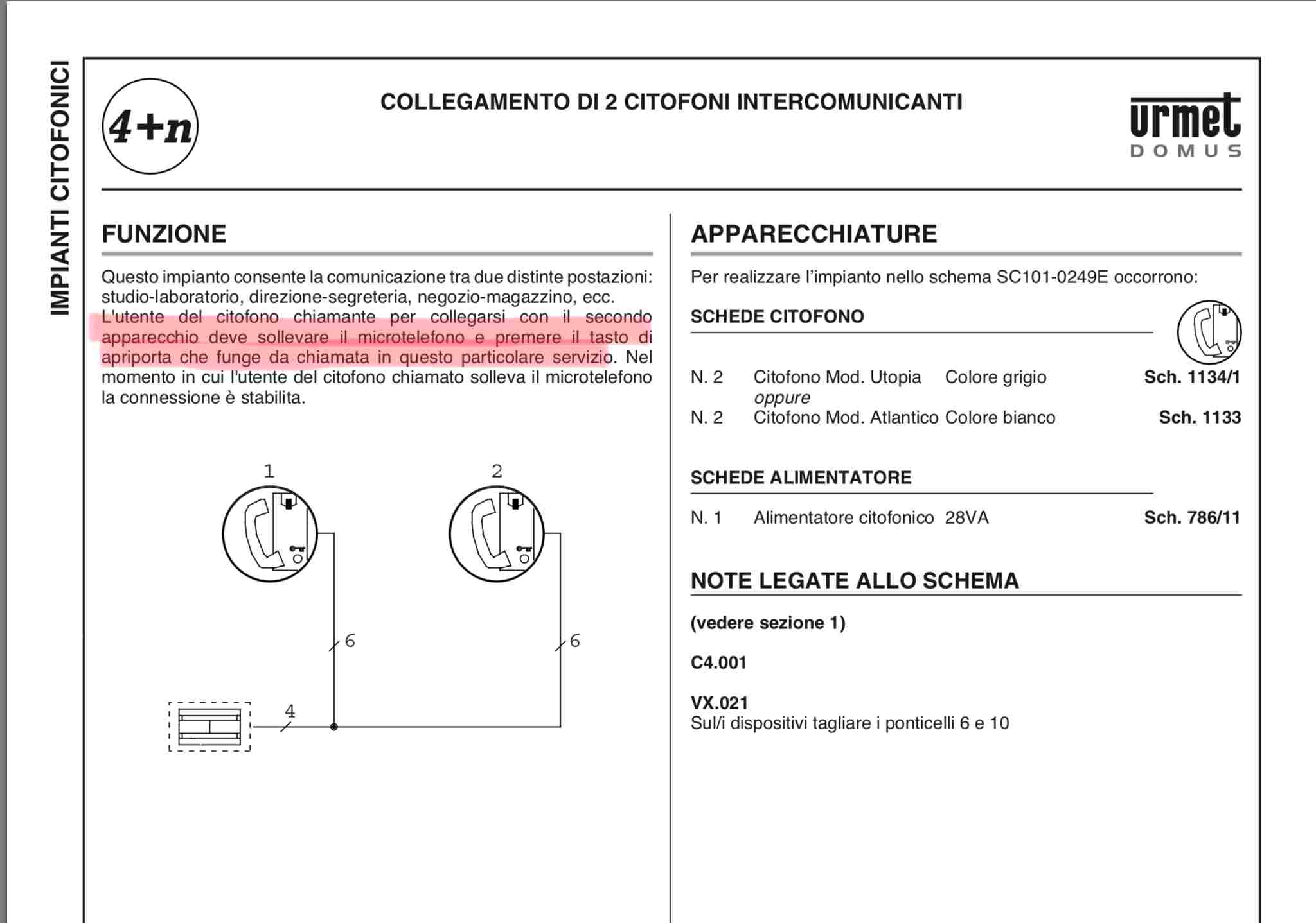

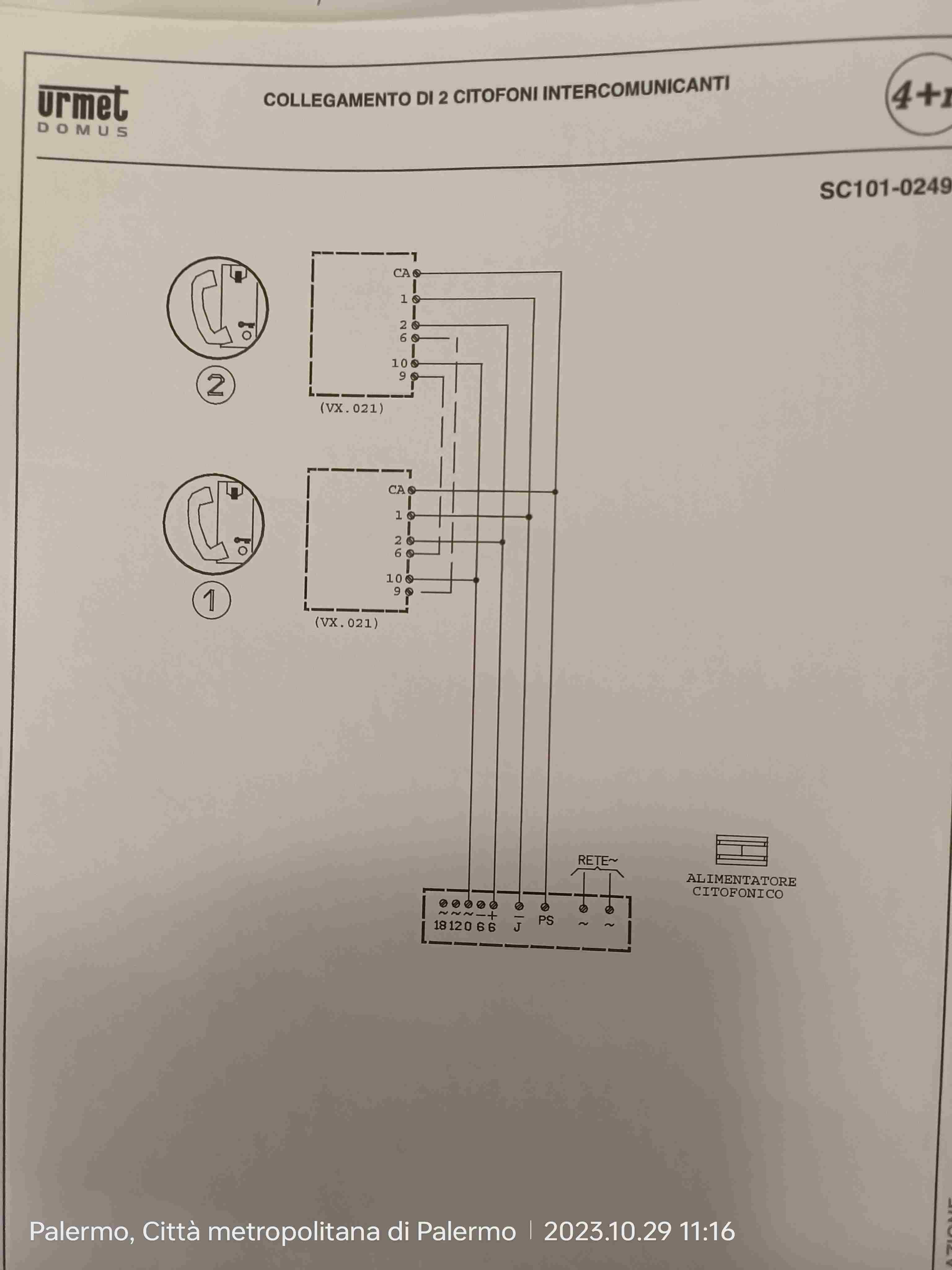

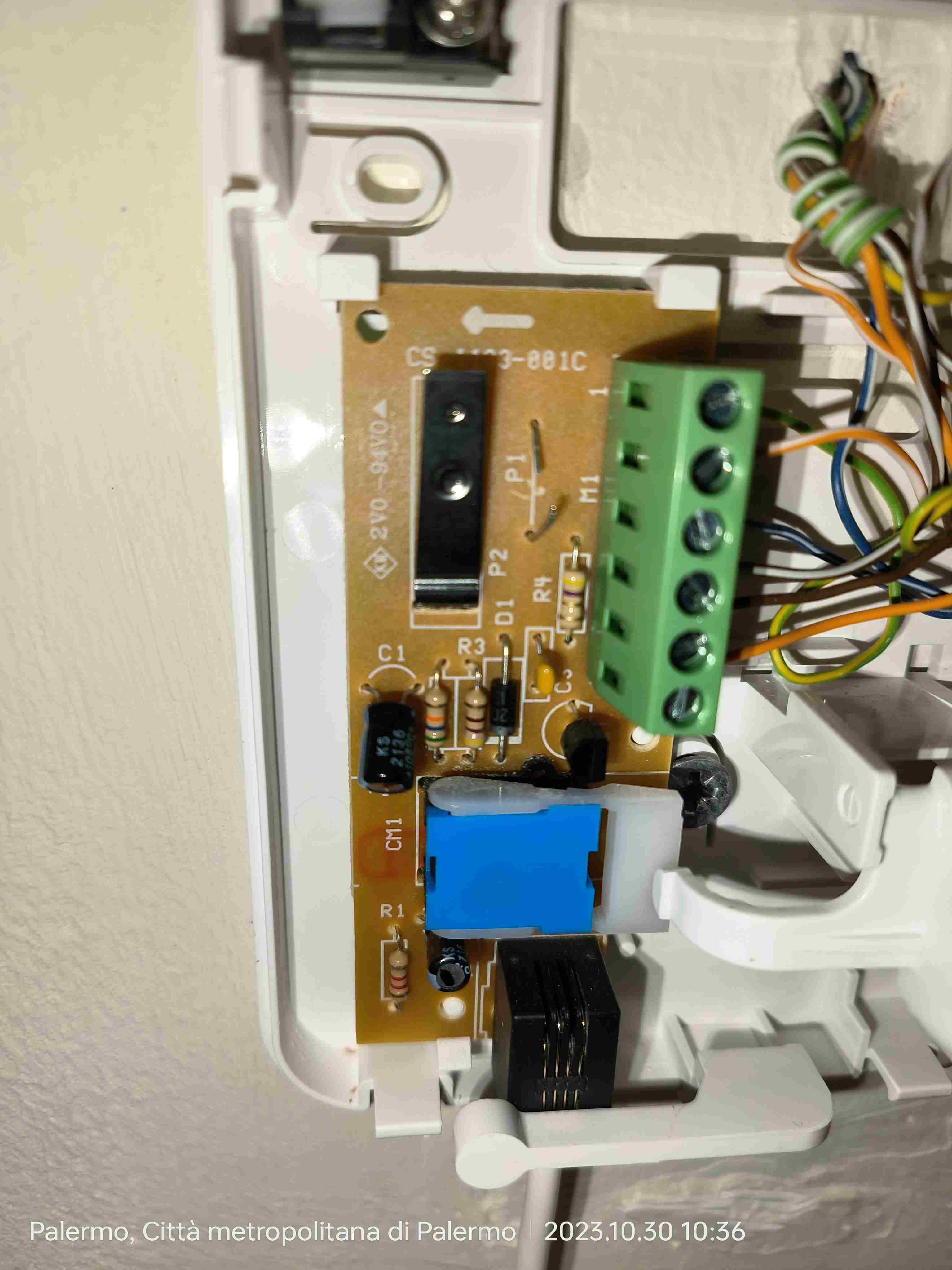

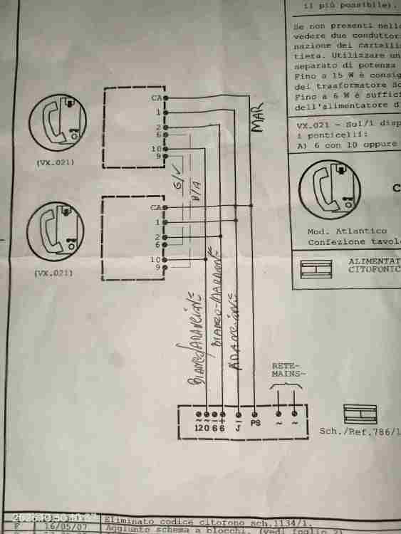

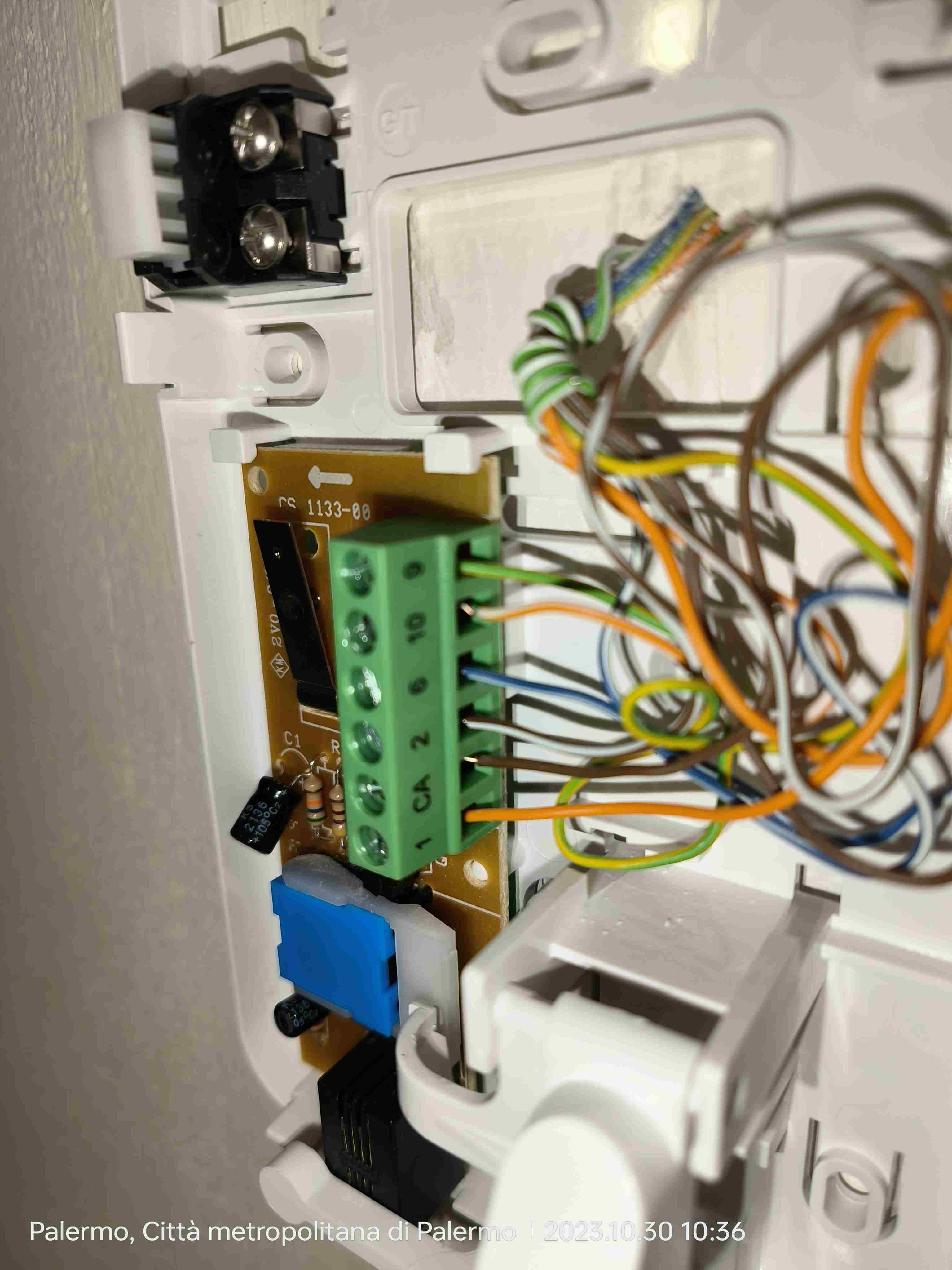

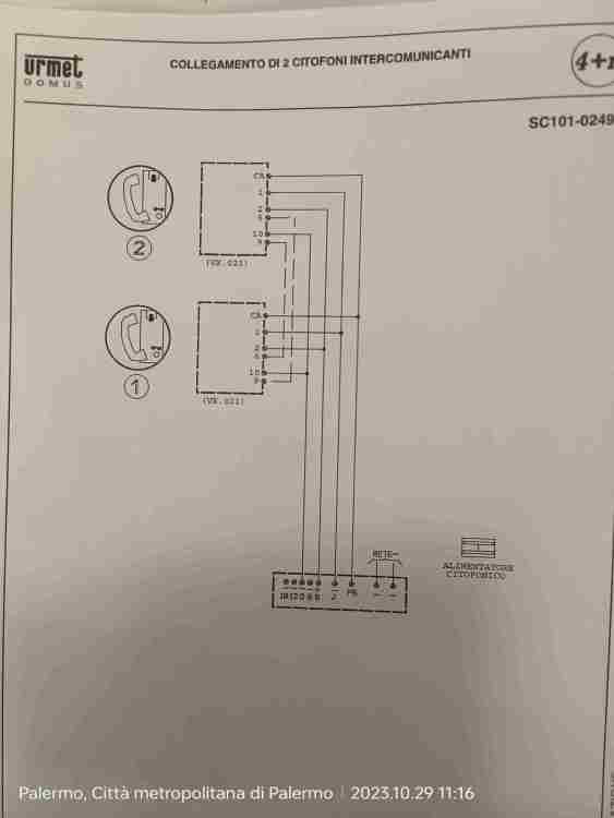

Urmet 1150/1
Salve a tutti, sono nuovo iscritto, mi presento Vincenzo.
Mi trovo nel groviglio di fili ed altro.
Ho un impianto citofonico, con Urmet 1130/12, che purtroppo è morto.
Consigliato da tecnico Urmet, ho acquistato due citofoni 1150/1 e l'alimentatore 786/11.
Con lo schema che mi ha inviato il tecnico dell'Urmet ho definito l'impianto, grazie anche al fatto che
i fili già esistevano, dal precedente impianto, e controllati se vi fosse qualche interruzione.
Finito il montaggio, come da schema urmet, ho dei problemi:
la voce si sente molto bassa
il citofono suona in continuazione
non posso poggiare la cornetta nel suo alloggio oppure tenere in mano la cornetta ed abbassare
la levetta, che ci si rimette l'udito.
Francamente non so cosa fare.
Leggendo nel forum, ho letto che qualcuno ha cambiato posizione al filo che nell'alimentatore va sullo 0 e lo ha
messo nel -6 (nel citofono va sul 10).
Il citofono non suona più, neanche premendo la eventuale chiamata.
La voce è sempre bassa.
Dove sbaglio. Grazie x l'aiuto
Vincenzo
impianto 1150.jpg
Ciao vinci1954,
4 ore fa, vinci1954 ha scritto:
.........Dove sbaglio.
Scusa, ma non ho capito se a te serve un impianto solo intercomunicante tra due citofoni interni, oppure c'è anche un posto esterno con cui devi conversare in caso suonino il campanello.
E soprattutto, facci vedere i collegamenti che hai fatto nei citofoni e nell'alimentatore, poi ne riparliamo
Roberto Garoscio
Taglia i ponticelli sui due citofoni P1.
Buongiorno Roberto, ho tagliato i due ponticelli P1. Adesso premendo il pulsante dove poggia la cornetta non suona ed inoltre l'audio è totalmente muto
Roberto Garoscio
Devi premere il tasto 🗝per chiamare e forse anche per parlare, non ho mai avuto a che fare con circuiti simili e sul premere per parlare non ne sono sicuro, prova e fammi sapere.
