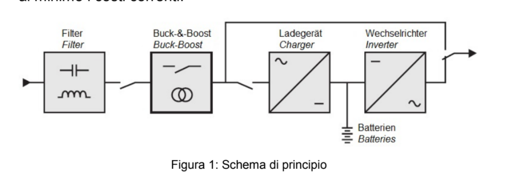

reka Inserito: 29 ottobre 2023 Segnala Inserito: 29 ottobre 2023 ho installato un UPS da 2000VA in ufficio per eliminare i due da 500 che ho adesso, è usato ma gli ho messo 4 batterie nuove. ho collegato provvisoriamente la parte di ufficio col server, il modem e i vari switch e sembra tutto ok. però guardando il suo display ho notato una cosa strana e cioè: input 237Vac output 205Vac, se stacco l'alimentazione diventa input 0Vac output 220Vac ho verificato col tester la tensione in un alimentatore coi morsetti e in effetti è 205 e 220. è normale questa cosa? appena mi arrivano i frutti rossi collego anche le prese del pc, monitor e nvr e farò le prove di durata. e magari provo a programmare la priorità delle uscite.
Livio Orsini Inserita: 29 ottobre 2023 Segnala Inserita: 29 ottobre 2023 Che UPS è? (marca e tipo) E un doppia conversione?
reka Inserita: 30 ottobre 2023 Autore Segnala Inserita: 30 ottobre 2023 è un online Zinto E2000 (serie precedente all'attuale sul loro sito) ha un'uscita sinusoidale perfetta ma non credo sia doppia conversione, lo è solo il 3000VA.
Livio Orsini Inserita: 30 ottobre 2023 Segnala Inserita: 30 ottobre 2023 (modificato) Allora potrebbe esserci cdt suigli switches Modificato: 30 ottobre 2023 da Livio Orsini
reka Inserita: 30 ottobre 2023 Autore Segnala Inserita: 30 ottobre 2023 quindi come temevo non è normale. per fortuna non mi crea problemi ma devo guardarci, aprendolo posso capirci qualcosa o è da assistenza diretto?
Riccardo Ottaviucci Inserita: 30 ottobre 2023 Segnala Inserita: 30 ottobre 2023 Il 29/10/2023 alle 13:39 , reka ha scritto: è normale questa cosa? abbastanza,anche nel mio era attorno a 200V. Se ha più di 4-5 anni controlla la capacità sulla reattanza di alimentazione,non credo ci sia un alimentatore lineare o switching. Sul mio aveva perso capacità. Poi controlla eventuali elettrolitici. L'importante è che intervenga anche per micro interruzioni di rete,il mio non lo faceva più e l'ho tolto per ora
reka Inserita: 30 ottobre 2023 Autore Segnala Inserita: 30 ottobre 2023 lo collaudo un po' e vediamo, la commutazione eliminando la rete avviene bene, le microinterruzioni non saprei, quello a cui ho collegato il pc sento ogni tanto che il relè scatta, cerco di farci caso se quando capita lo fa anche quello grosso (quando comincia lo fa anche per qualche ora a volte)
Dumah Brazorf Inserita: 30 ottobre 2023 Segnala Inserita: 30 ottobre 2023 6 hours ago, reka said: è un online Zinto E2000 [...] ma non credo sia doppia conversione e allora è un line-interactive. Sembra stia intervenendo l'autotrasformatore per abbassare la tensione. Si può collegare ad un pc e provare a configurare? Che magari è un settaggio.
reka Inserita: 30 ottobre 2023 Autore Segnala Inserita: 30 ottobre 2023 dal display si può settare l'uscita a 220, 230 o 240 ma credo sia per il funzionamento a batteria. comunque ho scaricato il software Datawatch sul pc ma non co come collegarlo, avrei dovuto scaricarlo sul server che è li vicino. ma mi organizzo.. nel frattempo ho visto che c'è il manuale del sw online e gli do un occhio.
Dumah Brazorf Inserita: 30 ottobre 2023 Segnala Inserita: 30 ottobre 2023 53 minutes ago, reka said: dal display si può settare l'uscita a 220, 230 o 240 E impostato a 230V l'uscita non cambia?
reka Inserita: 30 ottobre 2023 Autore Segnala Inserita: 30 ottobre 2023 non riesco a capire se ha problemi il diplay o sono io .. non riesco a far cambiare le impostazioni. comunque sembra che l'uscita vari in base all'entrata, quando la tensione in ingresso è più alta si alza anche quella in uscita, mentre a batteria è 220 precisa come da impostazione.
Dumah Brazorf Inserita: 30 ottobre 2023 Segnala Inserita: 30 ottobre 2023 (modificato) Certo. Quando inserito l'autotrasformatore abbassa o alza l'ingresso sempre di quei volt. Modificato: 30 ottobre 2023 da Dumah Brazorf
reka Inserita: 30 novembre 2023 Autore Segnala Inserita: 30 novembre 2023 finalmente sono riuscito a collegare un'uscita alla linea in centralino che avevo preparato per le prese PC e telefono. in questo modo ho fatto delle prove di tensione con la terra: in linea fase-terra 235V neutro-terra 30V fase-neutro 205V in batteria fase-terra 107V neutro-terra 114V fase-neutro 225V si può fare una diagnosi più mirata? stasera o domattina presto collego i carichi e faccio le prove di durata. se non mi da problemi lo tengo così e appena possibile ci do un occhio. la sede italiana è qui vicino, vale la pena chiedere se lo revisionano?
