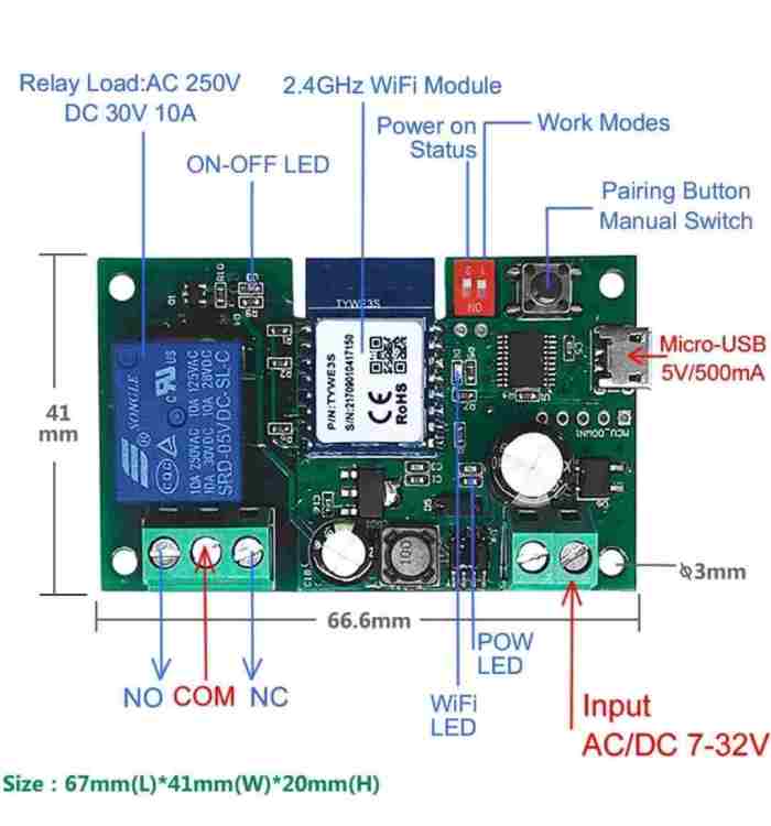

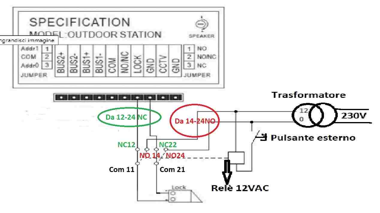

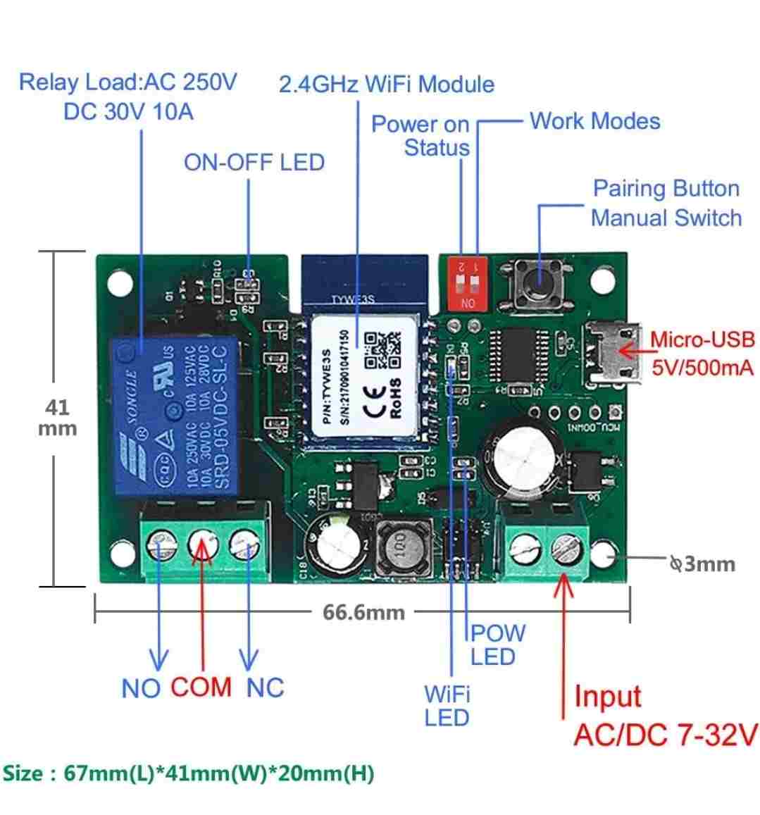

Elvox K40910 + sonoff
FighterSoldiers
Ciao a tutti,
Avrei bisogno di una mano!
Ho un Elvox k40910 perfettamente funzionante.
Ho utilizzato i soli contatti gnd e lock destinati ad una elettroserratura di un cancelletto pedonale.
Ho acquistato un piccolo sonoff wifi che vorrei utilizzare per aprire il cancello da smartphone e/o tramite Google.
Vorrei avere dei suggerimenti sul tipo di collegamento da fare.
Il sonoff ha ingresso autonomo per alimentazione che può essere 5V (micro USB) o 24v
Ha poi le uscite com no nc
Posto la relativa foto
Qualcuno di voi è così gentile da darmi un suggerimento?
Pensavo di collegarlo in parallelo ma non saprei come collegare lock e gnd ma soprattutto non sono sicuro
del funzionamento.
Grazie a chi vorrà dedicarmi il suo tempo.
Screenshot_20231029_211558_Amazon Business.jpg
Ciao FighterSoldiers,
1 ora fa, FighterSoldiers ha scritto:
...........Pensavo di collegarlo in parallelo ma non saprei come collegare lock e gnd
No, non puoi.
Ti servono un trasformatore qualsiasi da 30-40VA - 230/12VAC ed un relè monostabile a 2 scambi tipo un Finder 40.52.8.012 con il relativo zoccolo 95.05 da collegare così:
(Clicca un paio di volte sopra l'immagine per ingrandirla e si aprirà in un'altra finestra del monitor)
In pratica porti i fili della serratura ai morsetti COM-COM del relè (anzi dello zoccolo naturalmente), i due fili LOCK e GND che escono dal posto esterno VIMAR li colleghi ai morsetti NC-NC del relè ed i fili che escono dal trasformatore li colleghi ai morsetti NO-NO dello zoccolo.
Poi la bobina del relè A1-A2 la colleghi direttamente all'uscita 12V del trasformatore interponendo il contatto COM-NO della scheda Wi-Fi come nello schema (altrimenti rimarrà sempre eccitata).
Nello schema ho scritto "Pulsante esterno", ma consideralo appunto il contatto COM-NO della scheda, questo è uno schema che uso genericamente per tutti questi impianti simili al tuo dove serve un pulsante per aprire il cancello oltre a quello sul monitor.
Non badare tanto alla disposizione dei fili, considera lettere e numeri descritti e non badare nemmeno alla polarità perché tanto sei in Corrente alternata e problemi di questo tipo non ce ne sono.
Il trasformatore puoi usarlo anche per alimentare la scheda Wi-Fi che ha un ampio range di alimentazione AC o DC che sia
FighterSoldiers
11 ore fa, ROBY 73 ha scritto:
Ciao FighterSoldiers,
No, non puoi.
Ti servono un trasformatore qualsiasi da 30-40VA - 230/12VAC ed un relè monostabile a 2 scambi tipo un Finder 40.52.8.012 con il relativo zoccolo 95.05 da collegare così:
(Clicca un paio di volte sopra l'immagine per ingrandirla e si aprirà in un'altra finestra del monitor)
In pratica porti i fili della serratura ai morsetti COM-COM del relè (anzi dello zoccolo naturalmente), i due fili LOCK e GND che escono dal posto esterno VIMAR li colleghi ai morsetti NC-NC del relè ed i fili che escono dal trasformatore li colleghi ai morsetti NO-NO dello zoccolo.
Poi la bobina del relè A1-A2 la colleghi direttamente all'uscita 12V del trasformatore interponendo il contatto COM-NO della scheda Wi-Fi come nello schema (altrimenti rimarrà sempre eccitata).
Nello schema ho scritto "Pulsante esterno", ma consideralo appunto il contatto COM-NO della scheda, questo è uno schema che uso genericamente per tutti questi impianti simili al tuo dove serve un pulsante per aprire il cancello oltre a quello sul monitor.
Non badare tanto alla disposizione dei fili, considera lettere e numeri descritti e non badare nemmeno alla polarità perché tanto sei in Corrente alternata e problemi di questo tipo non ce ne sono.
Il trasformatore puoi usarlo anche per alimentare la scheda Wi-Fi che ha un ampio range di alimentazione AC o DC che sia
Ciao ti ringrazio per il tempo dedicatomi.
Pensi che possa realizzarlo facilmente non essendo del mestiere? 😂
Non mi sembra difficile leggendo
11 ore fa, FighterSoldiers ha scritto:
Pensi che possa realizzarlo facilmente non essendo del mestiere? 😂
Non saprei, non so le tue capacità con forbici e cacciavite.
Intanto provaci, poi vedi come proseguono le cose, attenzione a non farti male però ☺️
