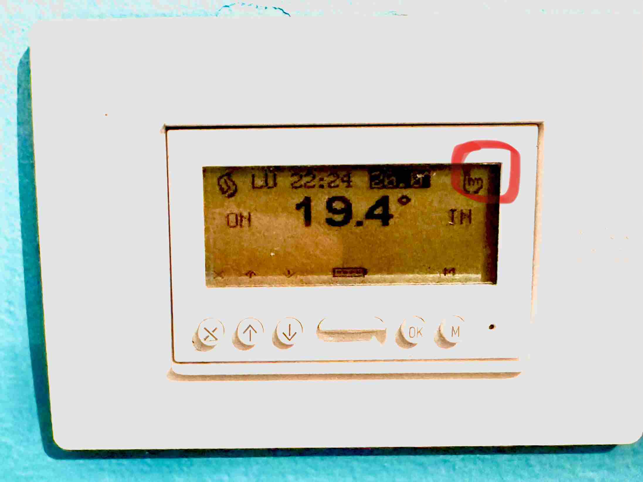

Tucosafaresti Inserito: 30 ottobre 2023 Segnala Share Inserito: 30 ottobre 2023 Buonasera, ho un problema con i 2 termostati della casa che abbiamo appena acquistato; - innanzitutto non trovo il manuale di istruzione in casa e non conosco la marca, qualcuno li riconosce? Provo a caricare una foto; - ogni tanto mi da un errore in alto a destra con un triangolo con dentro un punto esclamativo, cosa potrebbe essere? (In foto è indicato con il cerchietto rosso anche se ora è presente una mano con un dito, credo voglia dire che è in modalità manuale) Grazie mille a chi mi sarà di aiuto! Link al commento Condividi su altri siti More sharing options...
reka Inserita: 31 ottobre 2023 Segnala Share Inserita: 31 ottobre 2023 io non conosco il termostato ma non è che possa segnalare molti errori, è possibile che quando è in automatico indichi che la temperatura non si alza anche se sta chiamando calore da tot tempo. comunque se togli la mostrina esterna il corpo dovrebbe potersi estrarre per cambiare le pile e ci trovi di sicuro marca e modello. anzi, prima prova a premerlo leggergemnte, alcuni saltano fuori a molla senza togliere la cornice magari Link al commento Condividi su altri siti More sharing options...
Tucosafaresti Inserita: 31 ottobre 2023 Autore Segnala Share Inserita: 31 ottobre 2023 5 ore fa, reka ha scritto: io non conosco il termostato ma non è che possa segnalare molti errori, è possibile che quando è in automatico indichi che la temperatura non si alza anche se sta chiamando calore da tot tempo. comunque se togli la mostrina esterna il corpo dovrebbe potersi estrarre per cambiare le pile e ci trovi di sicuro marca e modello. anzi, prima prova a premerlo leggergemnte, alcuni saltano fuori a molla senza togliere la cornice magari Buongiorno, l’ho sfilato 2 volte per cambiare le batterie ma dentro non c’è scritto nulla. Cercavo anche la marca per cercare le istruzioni per impostare i giorni e l’orario Link al commento Condividi su altri siti More sharing options...
reka Inserita: 31 ottobre 2023 Segnala Share Inserita: 31 ottobre 2023 se nessuno lo riconosce devi sfilare anche la parte che rimane dentro collegata ai fili della caldaia, da qualche parte ci deve essere qualche indicazione Link al commento Condividi su altri siti More sharing options...
