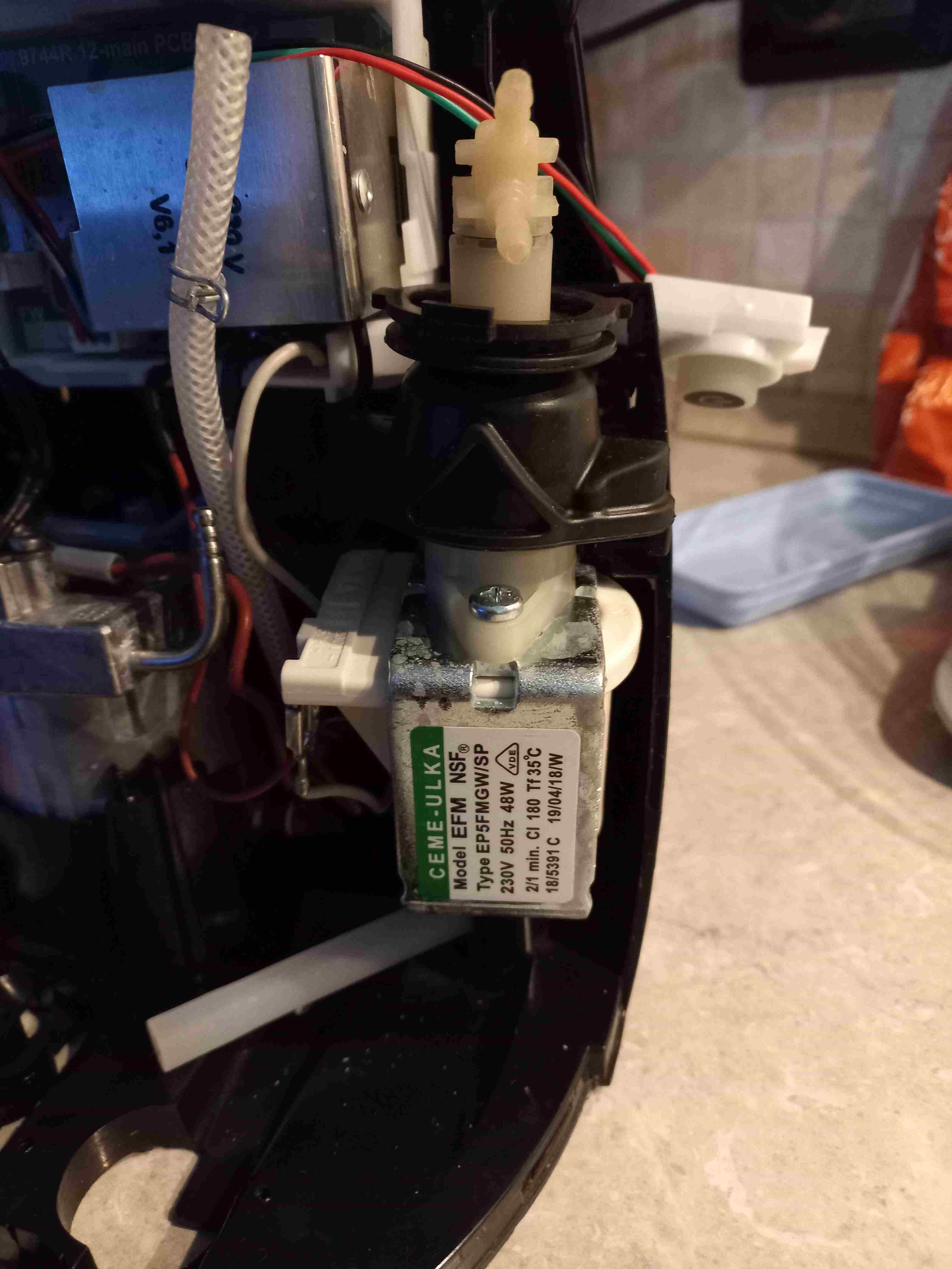

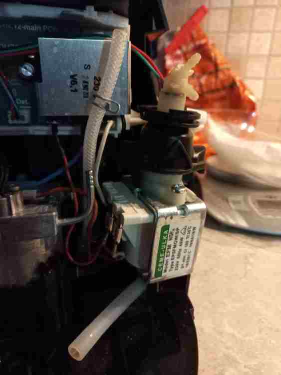

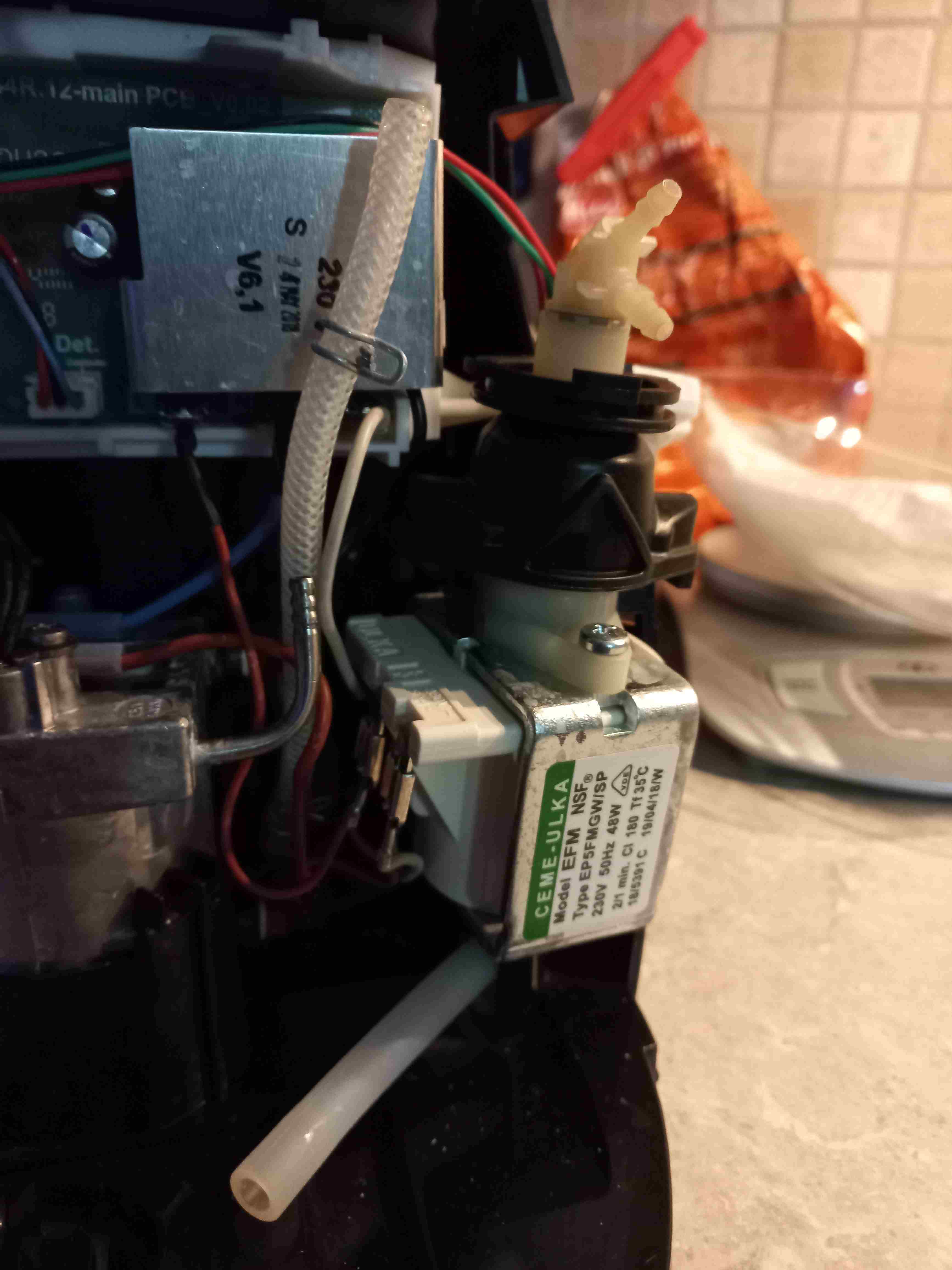

Sophie Inserito: 31 ottobre 2023 Segnala Inserito: 31 ottobre 2023 Buongiorno a tutti, ho smontato questa pompa d'acqua della macchina caffè. Come faccio a collegarla alla corrente per vedere se funziona ? Chiedo perché prima di rimontare tutto, volevo controllare che la pompa sia buona. Grazie
Riccardo Ottaviucci Inserita: 1 novembre 2023 Segnala Inserita: 1 novembre 2023 puoi collegarla direttamente,con le dovute cautele,al 220V di rete scolleghi i faston originali e ci colleghi il 220V
Stefano Dalmo Inserita: 1 novembre 2023 Segnala Inserita: 1 novembre 2023 (modificato) Procurati un filo qualunque con una spina , ai suoi terminali ci metti 2 faston femmina e li colleghi al posto di quei due che vedi in foto sul corpo della pompa . Non collegare fili su quelli giá collegati . Modificato: 1 novembre 2023 da Stefano Dalmo
