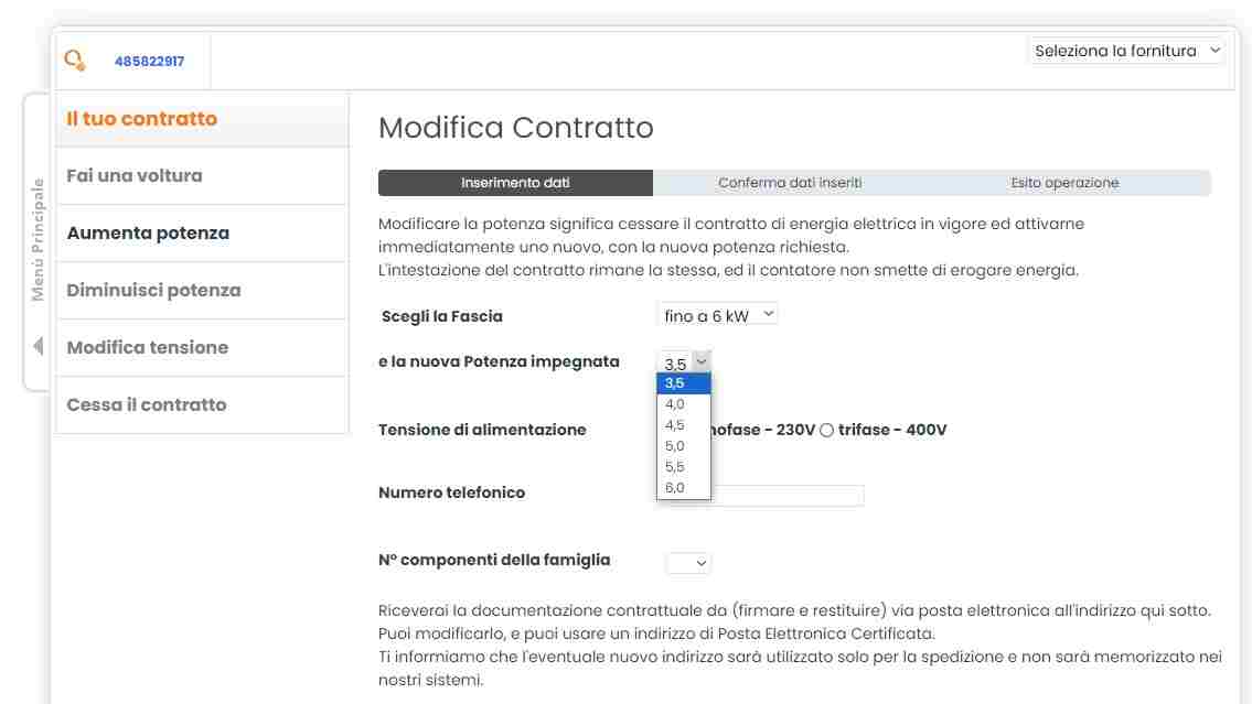

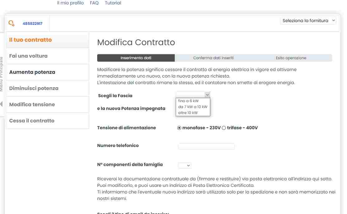

Modifica contratto fornitura elettrica: Scegli la fascia e la nuova Potenza impegnata.
Ciao, mi limito solo a chiedere chiarimenti in merito all'oggetto del titolo, ritengo possa essere d'aiuto, come primo passo, per molti.
Poi magari sbaglio....
Situazione attuale: Fascia 3kw >> Potenza impegnata 3kw ( +10% )
Installo Fotovoltaico da 6kw + inverter ibrido + caldaia ibrida + pdc ( P max assorbita 4.53 kw, normale funzionamento a regime P assorbita 1,5 kw circa )
+ a breve ( non subito ) sistema di accumulo 10 kw
Fascia Necessariamente devo cambiare fascia portando da 3 a 6 kw ( potenza disponibile in ingresso ) dato l'assorbimento max della pdc
Potenza impegnata deve essere pari a quella indicata nella fascia o può essere ad esempio di 1 kw inferiore tenuto conto che l'assorbimento max della pdc è solo in fase di spunto ?
Magari ho scritto fesserie, scusate.
Grazie.
Cambio potenza - 1.jpg
cambio potenza 2.jpg
sta a te, se poi stai basso e chiedi aumento in futuro ti tocca pagare tutta una pratica anche solo per uno 0,5 in più
