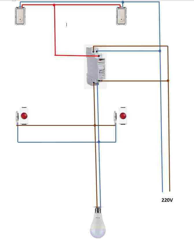

Problema spie led che sfarfallano
Salve a tutti, ho un problema che, strano, ma non mi era  mai capitato.
Semplice schema, 1 rele guida din della finder, un corpo illuminante (in realta sono un gruppo di lampioni installati in un giardino) , due pulsanti con accanto ad ogni uno un modulo con   spia led.
A luce spenta le spie led restano lievemente accese e qualcuna tremola.
Il sistema che vedete in foto e indentico per 5 diverse accensioni e tutte e cinque (per un totale di 10 spie led) producono questo effetto sulle spie
Al di la del motivo, come risolvo?
Cosa potrei inserire in parallelo sulle spie per eleimare il fenomeno?
Grazie mille
Ps. correggo un errore che ho commesso nello schema.
Il neutro va direttamente alle lampade, non passa per il rele (che è un semplice rele ad interruttore.)
- Ogni Marca/ Modello di Lampada o Spia Led ha una propria Tensione di innesco caratteristica
Quindi il fenomeno riguarderà quella che presenta valore più basso.
(Ad esempio, Spia Bianca originale bticino Funziona da 6V in su.
Spia Bianca originale vimar, invece da 22V in su .
Alcune Lampade Led economiche da circa 12V in su . Senza Spie o abbinate alle vimar
producono un chiarore lieve o tremolante .
- Con le bticino il fenomeno si sposta alle Spie .
Io le ho lasciate così, almeno di notte trovi i Pulsanti ! )
Se hai verificato che alle Lampade arrivi il Neutro diretto, il fenomeno avviene attraverso
la Capacità Parassita dei fili che viaggiano nello stesso Corrugato o fanno parte dello stesso
Cavo multipolare dove coesistono Fase più almeno un Ritorno
Oppure 2 o più Ritorni .
Se la Lampada principale è esente dal fenomeno, dovresti risolvere utilizzando le Spie vimar   .
In caso contrario metti ai capi di una Spia un Condensatore come quello in foto  :
In base all' estensione dei cavi, può servire un  Condensatore anche sulla seconda Spia .
Buona serata !
Ti ringrazio moltissimo per la tua risposta.
Domani stesso provo-
grazie-
  • 2 weeks later...
@piergius
Grazie mille, installati, mi hanno risolto il problema.
A buon rendere 😁
Grazie a te per la condivisione !
Ciao !
