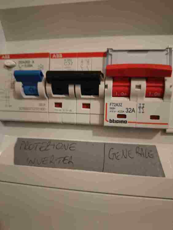

bufalope85 Inserito: 3 novembre 2023 Segnala Inserito: 3 novembre 2023 Salve ho un impianto fotovoltaico con un inverter monofase da 6 Kw purtroppo quando inizia a piovere scatta il MTD a protezione dell'inverter Avevo pensato di sostituire il MTD con uno di tipo F 0,3 A. Qualche consiglio? Vi allego foto del MTD
Alessio Menditto Inserita: 3 novembre 2023 Segnala Inserita: 3 novembre 2023 Se scatta perché lo protegge, io cercherei la causa che lo minaccia e risolverla piuttosto che diminuire la sensibilità del protettore.
reka Inserita: 3 novembre 2023 Segnala Inserita: 3 novembre 2023 ma infatti, se scatta solo quando piove mica puoi considerarlo uno scatto intempestivo.. ci sarà qualcosa che con l'acqua va in dispersione..
piergius Inserita: 4 novembre 2023 Segnala Inserita: 4 novembre 2023 Il 3/11/2023 alle 09:22 , bufalope85 ha scritto: pensato di sostituire il MTD(&) con uno di tipo F 0,3 A. (#) (&) Si tratta più precisamente di un MagnetotermicoC32 accoppiato ad uno Sganciatore Differenziale . - (#) Senza conoscere lo schema dell' Impianto e in che punto si interfaccia con l' Inverter, non si può consigliare detta modifica . A seconda di come è allacciato rischia di inficiare le Protezioni dell' intero Impianto . > Sì deve incontrare sempre un Differenziale da 30mA interposto tra Fotovoltaico e Carichi < Meglio analizzare mediante Pinza Milliamperometrica il valore e il percorso della Corrente Dispersa . [Alla luce dei soli dati già forniti potresti sostituirlo con un MTD provvisorio C32/100mA di Tipo AC ( si trovano sui 25€ ) per il tempo strettamente necessario alle misurazioni] . Magari si scopre che non dipende dal Fotovoltaico, ma da qualche Carico esposto alle intemperie ! - Buona notte !
