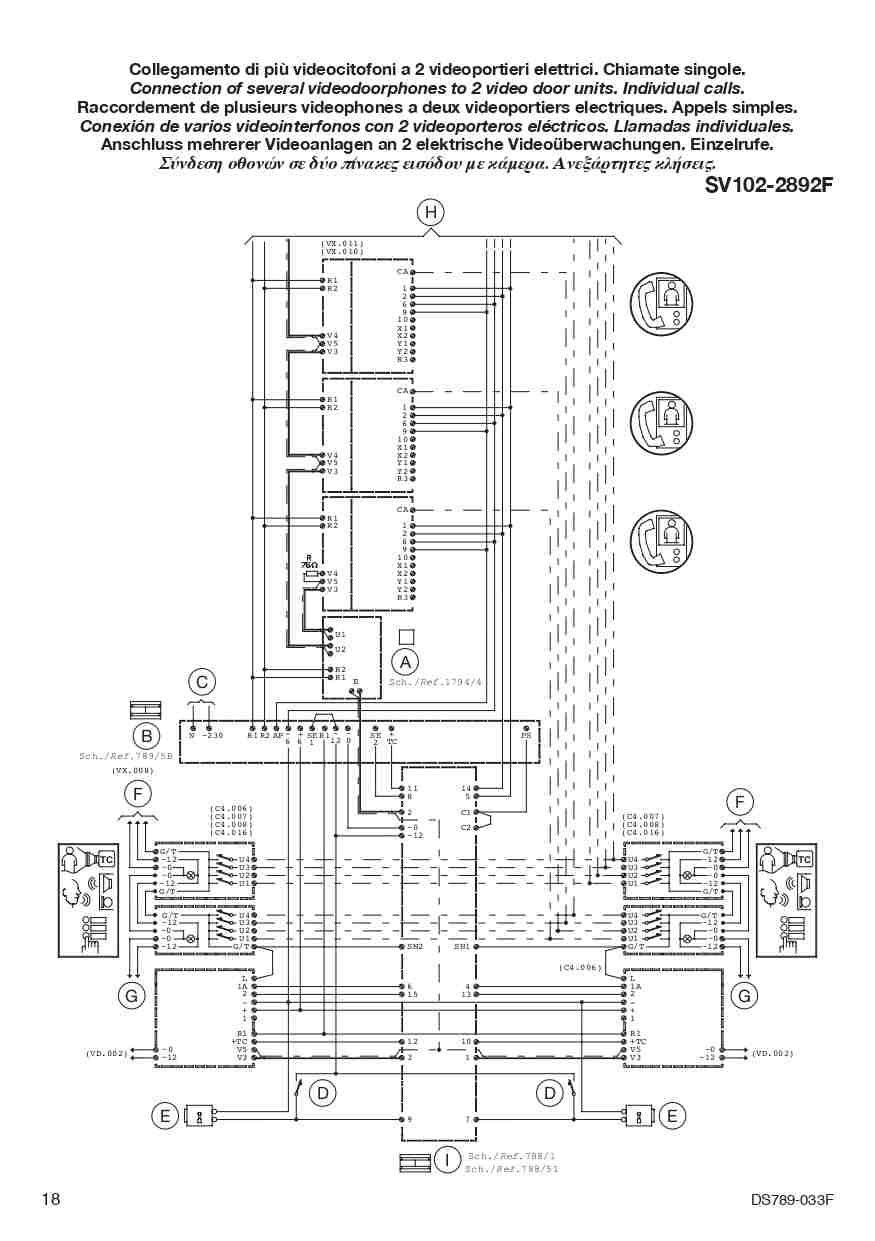

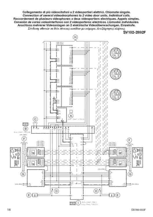

roscap Inserito: 3 novembre 2023 Segnala Inserito: 3 novembre 2023 Buongiorno a tutti, o l'impianto citofonico allegato e da qualche giorno uno da uno dei due portieri elettrici non squillano più i citofoni interni ai 4 appartamenti. Ho fatto vari test ma non sono riuscito a venirne a capo, qualcuno più ferrato potrebbe darmi indicazioni su quali potrebbero essere i motivi dell'anomalia? Grazie anticipatamente P.S. L'impianto sarebbe videocitofonico solo che da oltre 10 anni la parte video è inutilizzata causa continui furti alla videocamera sul posto esterno strada, quindi potremmo tranquillamente escludere e disconnettere tutta la parte relativa al funzionamento della parte video
Roberto Garoscio Inserita: 3 novembre 2023 Segnala Inserita: 3 novembre 2023 Se gli altri interni funzionano sarà un problema di comune pulsanti del modulo che non chiama.
roscap Inserita: 10 novembre 2023 Autore Segnala Inserita: 10 novembre 2023 Grazie mille Roberto, risolto, come dicevi comune pulsante G/T interrotto. Vista la tua enorme competenza approfitterei: la serratura del cancelletto pedonale non sgancia dal pulsante installato sul muretto adiacente mentre sgancia regolarmente dai citofoni interni agli appartamenti. Per farlo sganciare devo tenere premuto il pulsante e dare un colpo sulla serratura
Roberto Garoscio Inserita: 10 novembre 2023 Segnala Inserita: 10 novembre 2023 11 ore fa, roscap ha scritto: Per farlo sganciare devo tenere premuto il pulsante e dare un colpo sulla serratura Potrebbe essere: il pulsante ossidato o la sezione del filo che lo collega troppo sottile per la sua lunghezza, molto probabilmente dal cancello torna alla palazzina per poi tornare al cancello.
