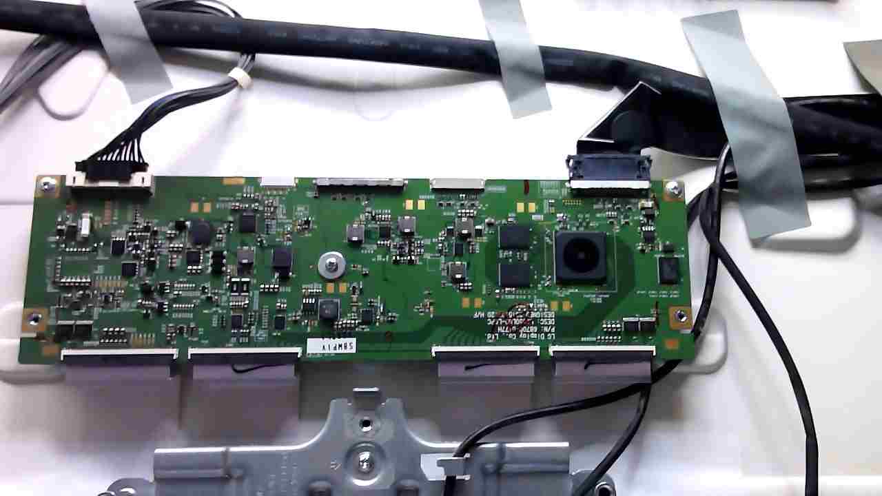

Oled 55 Curved LG rimane acceso pochi secondi
Salve a tutto il forum ! Il tv in questione è entrato in laboratorio con il seguente difetto  all'accensione  il tv  è buio passano pochi secondi poi va in stby con un lampeggio del led rosso.
per qualche strano motivo al tv è stata asportata la targhetta di identificazione comunque ecco tutti i dati che trovo all'interno: Pannello LC550LUD -  Main EAX66564604 (1.0) -
T-Con : 6870C-0477H
Ho già letto sul forum i vari post di difetti simili .
Circuito di alimentazione Tensioni tutte OK  escludendo il cavo dalla T.con alla Main  il tv rimane acceso ma sulla T-con non sono presenti nessuna tensione ad eccezione dei 24v in ingresso
A cavo T-con collegato in quei pochi secondi di funzionamento le varie tensioni di alimentazione ( 1,1 -1,5-2,5-3,3-5-Vgl-Vs) sono presenti .
Scollegando i 4Flat del pannello il risultato non cambia , anche staccandoli 1 alla volta .
Tenendo presente che questo è la mia riparazione su Oled come devo procedere ?
E' provato che la sostituzione della T-con non è facile come negli LCD ?
Grazie a tutti per il vs aiuto.
Stefano
IL  cliente ha trovato il manuale il tv è un LG 55EG9109
Modificato: da bruscolino
Facendo le ricerche su san G****E  la sigla della t-con esce fuori che lavora con schermo LC550LUD-LGPC per cui a prescindere dal modello potevi già sapere che la potevi sostituire e senza le difficoltà che non so dove hai sentito dire francamente.
Poi la stessa t-con equipaggia diversi modelli della serie 9000 ma l'importante è sapere che per il tuo va bene. tra le prove fatte non vedo che hai staccato la sola t-con per vedere se il tv accendeva e rimaneva acceso, se cosi fosse cambiala diversamente si tratta di difetto alla mainboard. Se prendi la t-con su ali costa poco meno di 8 euro.
Il cambio tcon può essere problematico eccome, sono noti i casi dove il video risulta con fasce chiaro scure e aloni, in quei casi nel manuale di servizio si fa riferimento al bilanciamento VCom ma nessun cenno a cosa fare o dove trovare il necessario.. la via + comoda è lo scambio di emmc.. ne vedo due però..
Modificato: da 3kek1
