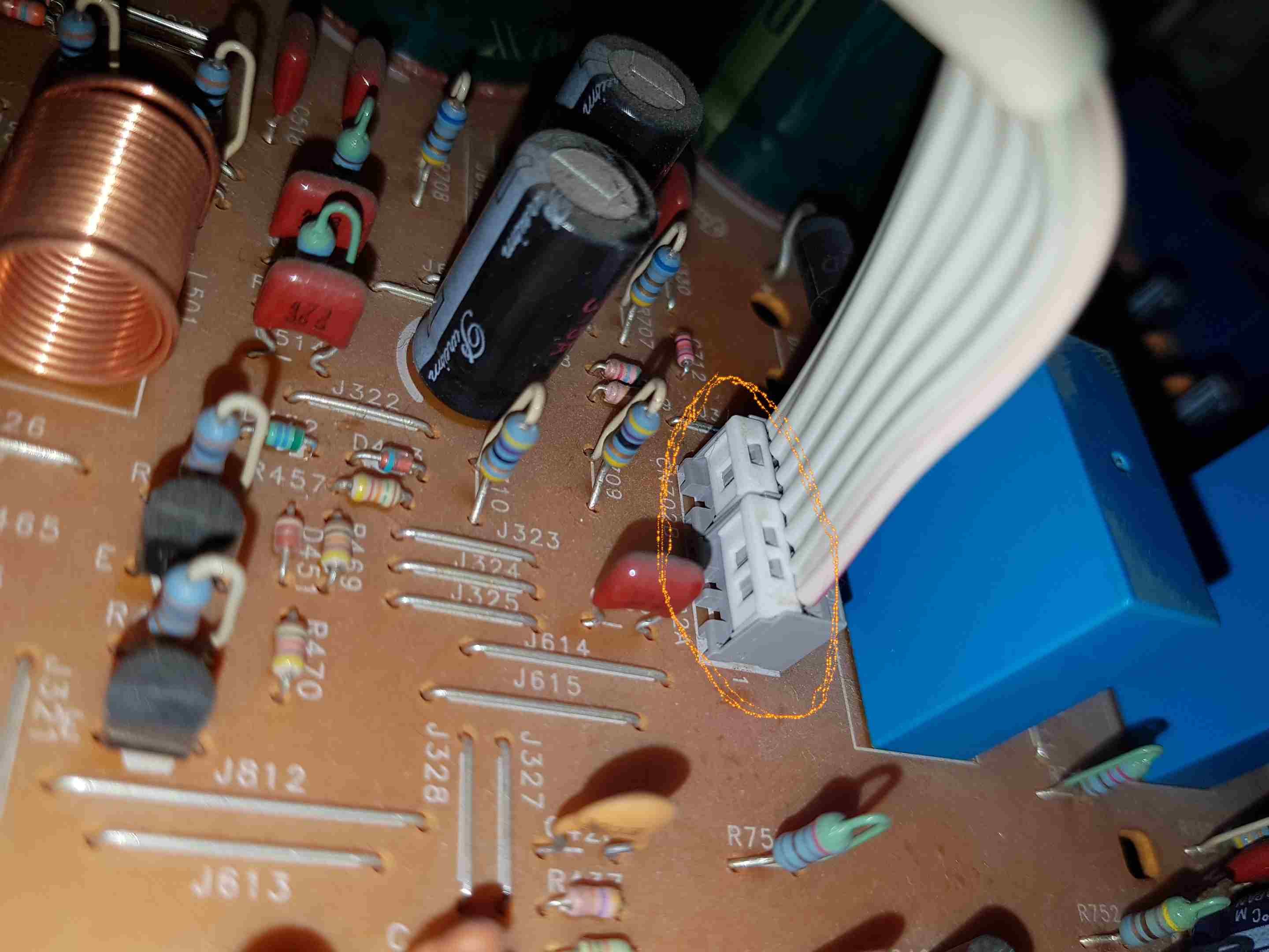

markus51 Inserito: 3 novembre 2023 Segnala Inserito: 3 novembre 2023 Buonasera a tutti. Il mio amplificatore Technics presenta questo connettore che porta sulla scheda le alimentazioni. Mi sapreste dire come si sgancia? Grazie.
markus51 Inserita: 4 novembre 2023 Autore Segnala Inserita: 4 novembre 2023 Risolto. Bisogna spingere verso l'alto con delicatezza il pezzo bianco e poi sfilare i cavi.
markus51 Inserita: 12 novembre 2023 Autore Segnala Inserita: 12 novembre 2023 Ecco un link dove si vede un riparatore che apre proprio questo tipo di connettore.
