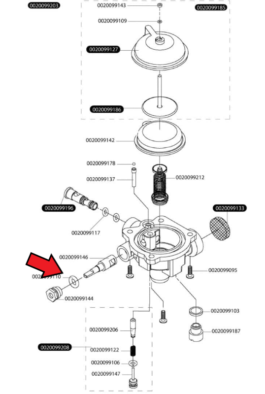

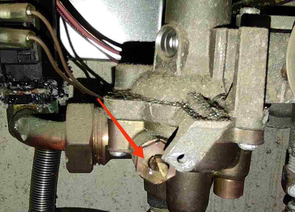

valentino0005 Inserito: 3 novembre 2023 Segnala Inserito: 3 novembre 2023 Buonasera, Ho uno scaldino Opalia modello C11 E che perde acqua dalla selettore del regolatore di temperatura (allego foto), mi chiedevo se bastasse cambiare la guarnizione interna o bisogna cambiare tutto il gruppo regolatore ? Grazie in anticipo
Stefano Dalmo Inserita: 3 novembre 2023 Segnala Inserita: 3 novembre 2023 Ci dovrebbe essere un O-Ring . basta sostituirlo
valentino0005 Inserita: 17 novembre 2023 Autore Segnala Inserita: 17 novembre 2023 Grazie, ho sostituito l'o-ring. Risolto
Stefano Dalmo Inserita: 17 novembre 2023 Segnala Inserita: 17 novembre 2023 Perfetto!! Grazie per l'aggiornamento 👍
vnic96 Inserita: 4 dicembre 2023 Segnala Inserita: 4 dicembre 2023 On 11/17/2023 at 4:58 PM, valentino0005 said: Grazie, ho sostituito l'o-ring. Risolto Ciao, mi puoi dire che tipo di oring si tratta? Prima di smontare tutto vorrei essere sicuro di avere il ricambio giusto.
vnic96 Inserita: 5 dicembre 2023 Segnala Inserita: 5 dicembre 2023 oring sostituito e problema della perdita di acqua risolto. Adesso però non esce il gas come se sia andato in blocco. C'è qualcosa che va resettata?
Stefano Dalmo Inserita: 5 dicembre 2023 Segnala Inserita: 5 dicembre 2023 (modificato) Non è possibile continuare la tua discussione su questa a cui ti sei accodato , il regolamento lo vieta. Apri una tua discussione. Modificato: 5 dicembre 2023 da Stefano Dalmo
