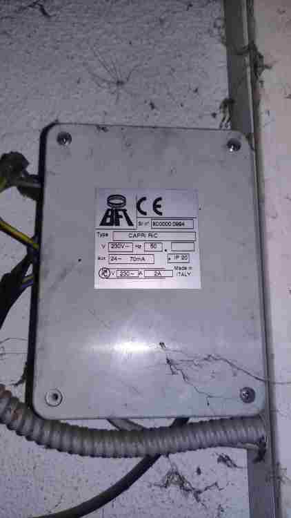

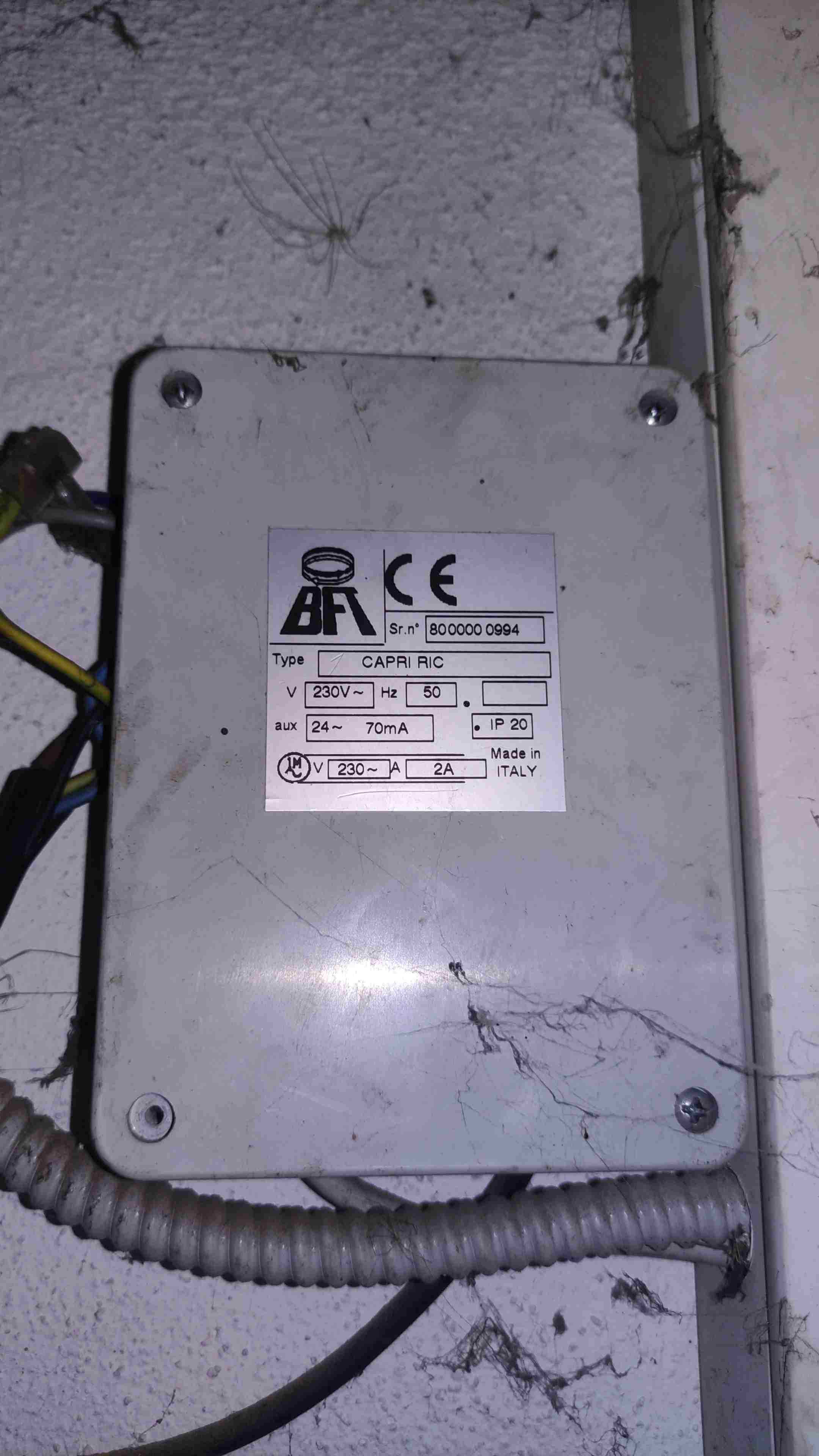

Francesco 1966 Inserito: 4 novembre 2023 Segnala Share Inserito: 4 novembre 2023 Buongiorno, ho la centralina in questione per comandare la serranda condominiale dei box. Il mio telecomando si è sprogrammato e non riesco a trovare nessuno che sappia riprogrammare il mio telecomando sulla centralina sicuramente, tutti paventato il rischio di cancellare tutti gli altri telecomandi Qualcuno di voi conosce la procedura affinché non si facciano errori? Grazie Link al commento Condividi su altri siti More sharing options...
