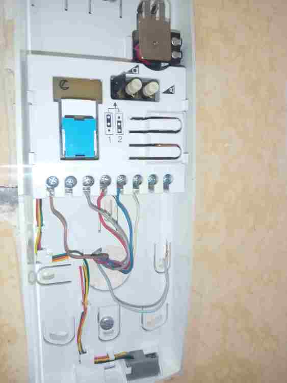

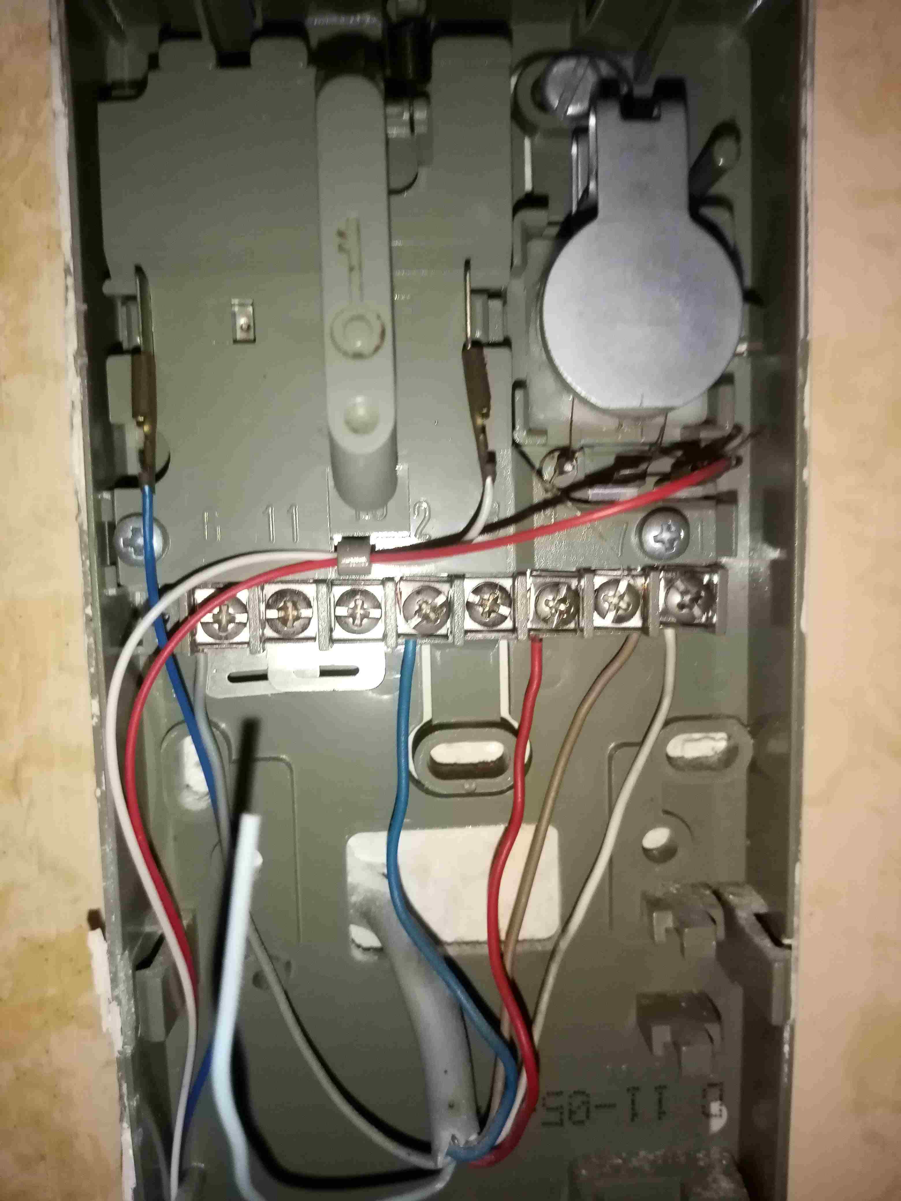

sostituzione urmet 1130/3d
Buonasera, spero tanto che qualcuno possa aiutarmi!
Devo sostituire un vecchissimo citofono urmet 1130/3d, ho acquistato su Amazon un citofono universale, tegui t-71 u p, ma ho grandi difficoltà nell'installazione.
L'Urmet era installato nel seguente modo
1-cavo bianco
7-cavo marrone
9-cavo rosso
2-cavo blu
6-cavo grigio
Qualcuno può aiutarmi a capirci qualcosa? Grazie infinite
Ciao michelad88,
6 ore fa, michelad88 ha scritto:
Devo sostituire un vecchissimo citofono urmet 1130/3d,......
Perché lo devi cambiare?        Perché non funziona, oppure per un fatto estetico?
Quali sono le difficoltà / problemi che incontri di preciso?
Come sono messi i ponti con le lamelle metalliche sul vecchio Urmet 1130?
Comunque, se è un classico impianto 4+n, devi collegarli così:
URMET VECCHIO      TEGUI T-71U
- morsetto 1                  = morsetto 5       = Altoparlante     = filo bianco;
- morsetto 2                  = morsetto 4       = Microfono        = filo blu;
- morsetto 6                  = morsetto 2       = Comune          = filo grigio;
- morsetto 7                  = morsetto 1Z    = Ronzatore        = filo marrone;
- morsetto 9                  = morsetto 3       = Apri cancello   = filo rosso
Il jumper va in posizione 1 (massa comune)
Casomai posta le foto dei collegamenti del nuovo e vecchio citofono che è la miglior cosa
https://media.rehabilitaweb.es/product-files/telefonillo-universal-tegui-legrand.pdf
Buongiorno e buona domenica, grazie mille per avermi risposto!
Ho dovuto cambiare il citofono poiché non suonava più e non si sentiva più nulla.
Credo di avere fatto tutti i collegamenti in modo corretto, a parte il jumper che non so esattamente in cosa consista.
Riesco ad aprire il portone e a sentire la voce nel citofono ma non a fare suonare il campanello. Cosa ho sbagliato?
Ti metto le foto del vecchio e del nuovo (quello più scuro è l'urmet, mentre il bianco il tegui), grazie mille per l'aiuto!
IMG_20231027_150111 (1).jpg
5 ore fa, michelad88 ha scritto:
Ho dovuto cambiare il citofono poiché non suonava più .......
Credo di avere fatto tutti i collegamenti in modo corretto,.......
Riesco ad aprire il portone e a sentire la voce nel citofono ma non a fare suonare il campanello.
I collegamenti sono giusti, poi se già non suonava prima, presumo che il problema sia da un'altra parte e non nel citofono, magari il pulsante nella targa esterna dal cancello / portone condominiale o un filo rotto lungo il percorso che arriva al tuo appartamento, è tutto da scoprire.
Per caso il campanello che suona premendo il pulsante dal tuo pianerottolo è sempre nel citofono, oppure ha un altro suono?
Se fosse sempre lo stesso suono, dal pulsante al pianerottolo, il campanello / ronzatore nel citofono funziona?
Per caso hai un tester (strumento per misurare la tensione), e lo sai usare o te lo puoi far prestare?
5 ore fa, michelad88 ha scritto:
Credo di avere fatto tutti i collegamenti in modo corretto, a parte il jumper che non so esattamente in cosa consista.
Si tratta del ponticello nero che si trova sulla sinistra dei due trimmer bianchi (le rotelline del volume al centro del citofono)
Unificata la colorazione del testo.
ah caspita non avevo previsto che il problema potesse essere nella parte esterna.
Il campanello del pianerottolo è diverso rispetto a quello esterno condominiale e agli altri condomini funziona tutto.
Cosa mi suggerisci di fare?
31 minuti fa, ROBY 73 ha scritto:
I collegamenti sono giusti, poi se già non suonava prima, presumo che il problema sia da un'altra parte e non nel citofono, magari il pulsante nella targa esterna dal cancello / portone condominiale o un filo rotto lungo il percorso che arriva al tuo appartamento, è tutto da scoprire.
Per caso il campanello che suona premendo il pulsante dal tuo pianerottolo è sempre nel citofono, oppure ha un altro suono?
Se fosse sempre lo stesso suono, dal pulsante al pianerottolo, il campanello / ronzatore nel citofono funziona?
Per caso hai un tester (strumento per misurare la tensione), e lo sai usare o te lo puoi far prestare?
Si tratta del ponticello nero che si trova sulla sinistra dei due trimmer bianchi (le rotelline del volume al centro del citofono)
6 ore fa, michelad88 ha scritto:
.......Se gli altri condomini te lo permettessero, potresti provare Cosa mi suggerisci di fare?
Se gli altri condomini te lo permettessero, potresti aprire la targa esterna e fare un ponte tra i due fili del tuo pulsante.
Quindi se funzionasse così, tanto meglio e magari basta un po' di disossidante spray per contatti elettrici, altrimenti ti conviene non rischiare di creare danni all'impianto e senti l'amministratore e/o l'impiantista condominiale.
